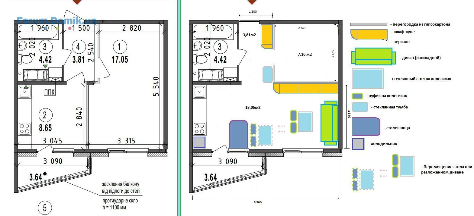

Кто-то собирается менять планировку в однокомнатных 36.7 ?
(За счет гипсокартоновых перегородок разумеется).
Сам собираюсь, но еще до конца не решил как. Но то что будет "студио" - так это точно.
Прикладываю первые мысли по планировке.
Интересно было бы услышать идеи тех кто тоже собирается менять планировку..

Перегородки лучше раздвижные в комнате на 7 м. кв.

В центре темный столбик - несущий, его не надо трогать!!! Комната без окон, следовательно и вентиляции - так себе решение. Подерживаю раздвижные системы, по типу шкафов купе, можно сделать две, между кухней и комнатой и для разделения комнаты, на спальню и гостиную.
И холодильник возле плиты не желательно.

В центре темный столбик по факту и не является столбиком, Эта часть идет от потолка и до арки прохода а ниже гипсокартон. Был в квартире и специально обращал внимание на него.
А в остальном спасибо за советы!

В комнате без окон 7м2 перегородки поднял бы не до потолка а максимум на 2м чтобы естественный свет попадал в бункер, а то прийдется постоянно свет включать в светлое время.
Хододильник не рекомендуется ставить у окна да еще с южной стороны, во первых высокий рефрежератор будет закрывать свет на плиту и столешницу с мойкой, во вторых будет брать больше электричества чтобы охладить продукты из за его внешнего нагрева, в вашем случае место ему у дальней стене кухни за мойкой, а в освободившемся месте продлить столешницу.
