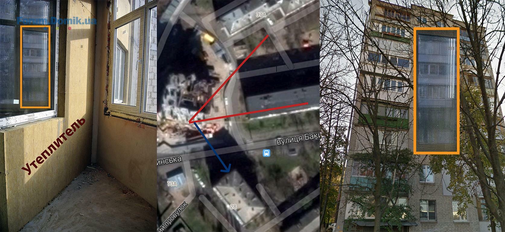

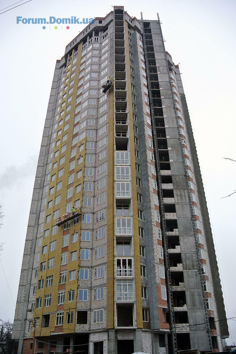

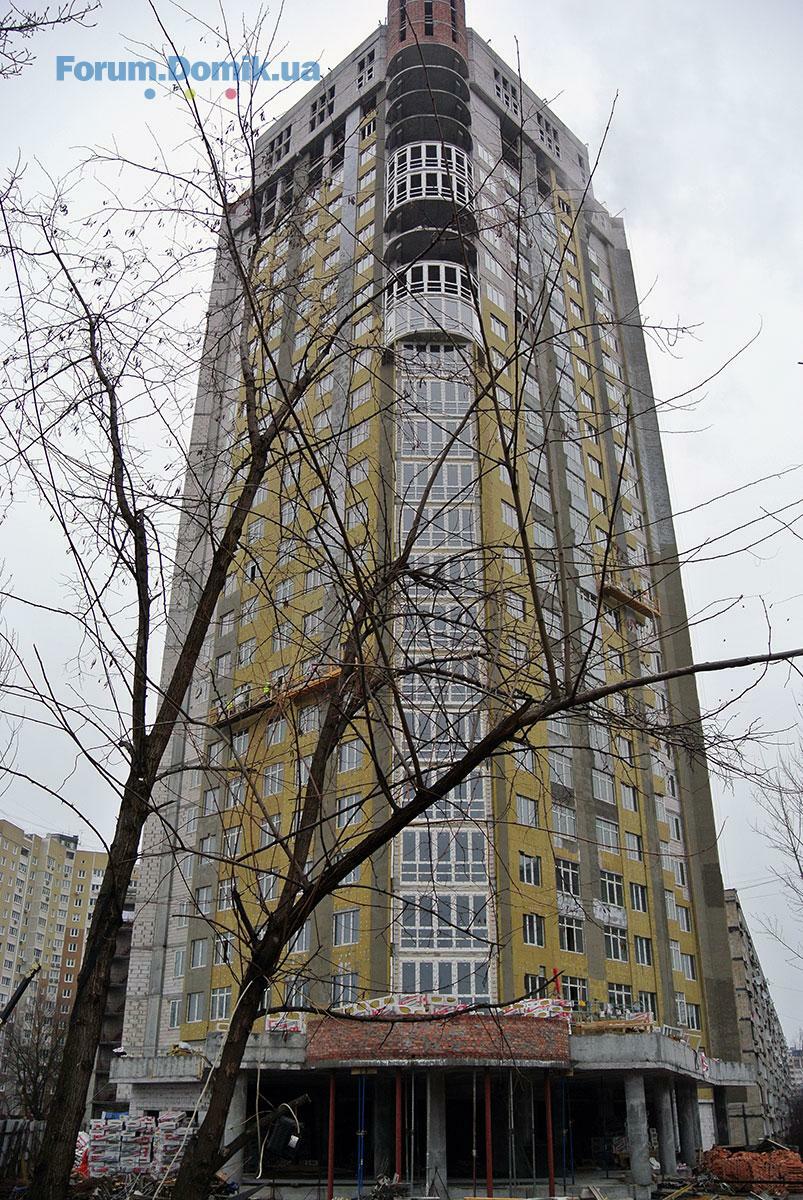

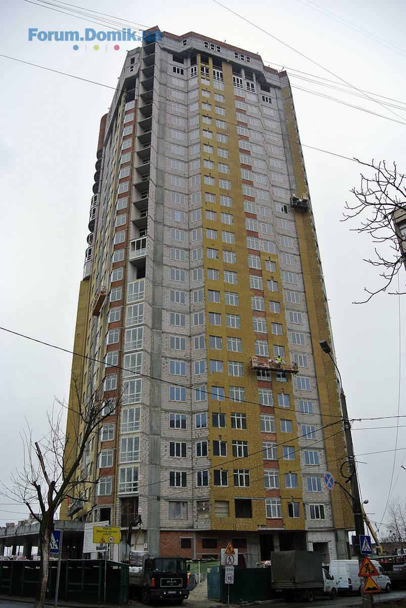

Похоже лоджии на кухнях тип 2.3, 2.1 и 2.2 утепляют 2 раза?
imewe
i
251
06 декабря 2013
07 март 2015 11:54
В общем да, фото с 2.2 и снаружи. Странно, с чего бы это. У кого то похоже будут очень теплые кухни. Уже тогда бы и стеклопакеты двухкамерные поставили бы

Цитата "imewe":В общем да, фото с 2.2 и снаружи. Странно, с чего бы это. У кого то похоже будут очень теплые кухни. Уже тогда бы и стеклопакеты двухкамерные поставили бы
[attachment=0]11111DSC_4404.jpg[/attachment]
Думаете это только в типе 2,2? Возможно все лоджии одинаково утепляют?
Не знаю, с другой стороны нет фото внутри лоджии. На фото что есть утепляют снаружи.
Что точно можно сказать дом будет значительно теплее и экономичнее домов советских времен. Цена газа дает о себе знать.
В 2013 нормы опять ужесточили с 2.8 до 3.3 м2К/Вт, у нас будет R=0,043+0,115+0,3/0,12+0,1/0,042=5,04 м2К/Вт в полтора раза лучше.
Без утеплителя стена кухни 2,54 не удовлетворяет нормам, стены лоджии не считают. Поэтому утепляют кухню изнутри.
А утепляя лоджию УБ по сути делает услугу. При желании могли сэкономить не нарушая ничего.
Если поставить двукамерные окна на лоджии, утеплитель где кирпичная кладка, зимой двери можно было бы и не закрывать особо.

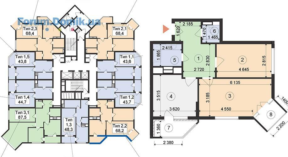

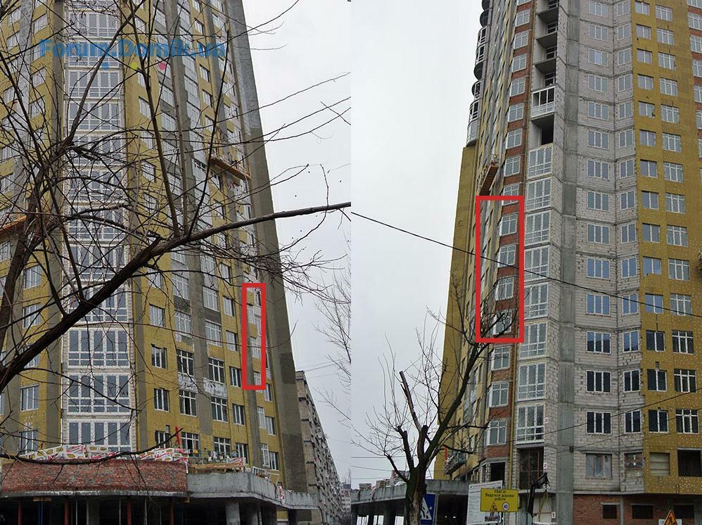

imewe
i
251
06 декабря 2013
07 март 2015 23:52
Цитата "HDD":У меня тип 2.2 и я никак не вижу, чтобы снаружи лоджия на кухне(кирпичная кладка) утеплялась. Не туда смотрю или не так вижу? Да и лоджия в комнате тоже как бы снаружи утеплителем не тронута...
Вот маленькое расследование на эту тему.
Фото, определенно с балкона 2.2
Такой конфигурации стен как на фото нет нигде больше в доме кроме 2.2
На планах, всех лоджий утеплитель показан внутри.
Снаружи утеплитель уже ложат на 2.2, там где нет значит не успели.
И последнее. Расчеты выше определенно показывают что без утеплителя стена не пройдет по нормативам ДБН В.2.6-31:2006 в редакции 2013 года. Можете проверить. Хоть это скорее и бюрократическая ошибка.
Так что 99% что утеплитель везде будет лежать и внутри и снаружи.
