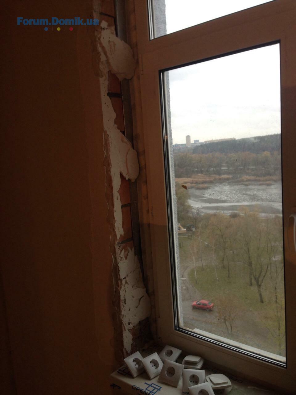

Господа, поделитесь опытом по откосам оконным, кто переделывал? Очевидно у многих была проблема, до замены откоса от застройщика, когда в нижней боковой части гипсокартон откоса становился мокрым и со временем, если не просушивать, там могли образоваться пятна грибка. Кто-то выяснил в чем была причины? Это -подтекание воды извне или влага, стекая с окон, образовывала эти самые мокрые места? Я пока так и не понял. Короче говоря, вопрос стоит так- делать откос новый из гипсокартона или из пластика (надеюсь он более стойкий), в случае если проблема увлажнения откоса принципиально не устранима.

Конечно переделывать - там внутри полости, халтура. Вот они и конденсируют. Нужно снять, заделать. По большому счету неважно из чего откосы делать потом - гипсокартон тоже ок. Прикладываю картинку что у меня там было.

Спасибо! То, что переделывать надо это ясно. Вопрос, чтобы переделав, не столкнуться с той же проблемой снова. Там причина скорее не в протечке воды извне(косой дождь) и не в том, что с окон конденсат внутри помещения стекает к основанию. Проблема, похоже, в "точке росы", которая внутри. Причина возможно, в металлическом профиле, который удерживает утеплитель. И этот профиль протяженный в глубину по стенке. Его, очевидно и нужно изолировать, по меньшей мере, со стороны откоса. Я бы не уповал на рабочих по ремонту, которые "должны все сделать... Сделают..". Тема, конечно та еще. Посмотрим. Приглашу специалистов-оконщиков- обсудим. Вопрос уж больно важный. Чтобы "иснова" не переделывать. Если кто-то выяснил подробности по теме - поделитесь. Выясню если сам, расскажу пренепременно.
