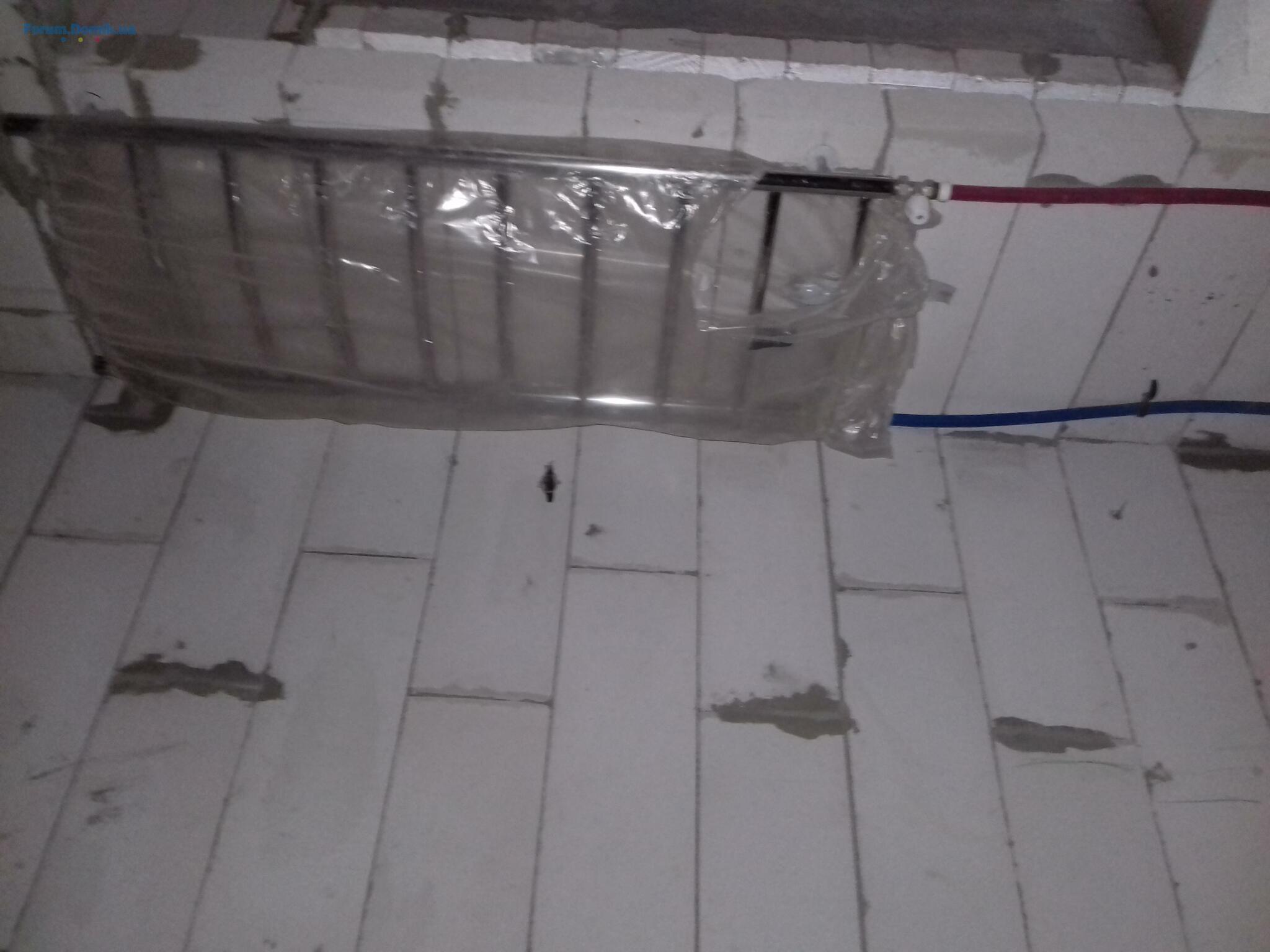

спасибо за отчет. как-то странно намешаны виды кирпича. межквартирные и межкомнатные стены должны быть из газоблока

Цитата "gatnee":[attachment=0]20170424_120033.jpg[/attachment][attachment=1]20170424_130151.jpg[/attachment][attachment=2]20170424_120238.jpg[/attachment]
Только мне кажется, что как-то "рагульно" сделано подключение счетчика газа и разводка труб с колонки до счетчика? Угол съедает полностью.
Investor 1 dom
I1
66
31 марта 2017
26 апр 2017 05:30
Нам тоже так кажется, спрашивали в оп, почему не в углу котел. Ответили,что протупили...Но нам от этого не легче((
