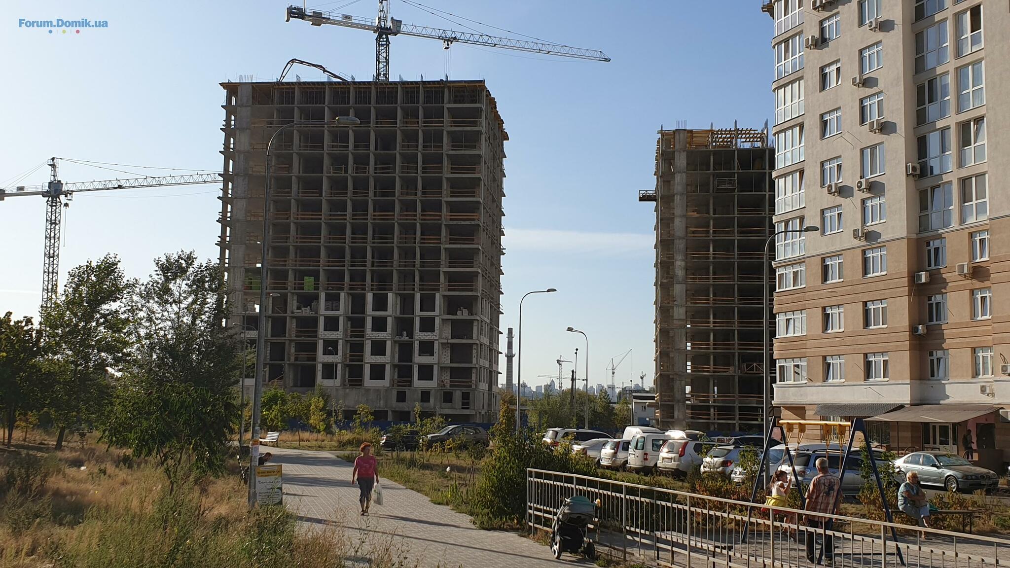

А скиньте свеженьких фото плиз, кто там напротив в доме живет.
Doverchivyi Investor
DI
11
09 сентября 2019
10 сен 2019 01:17

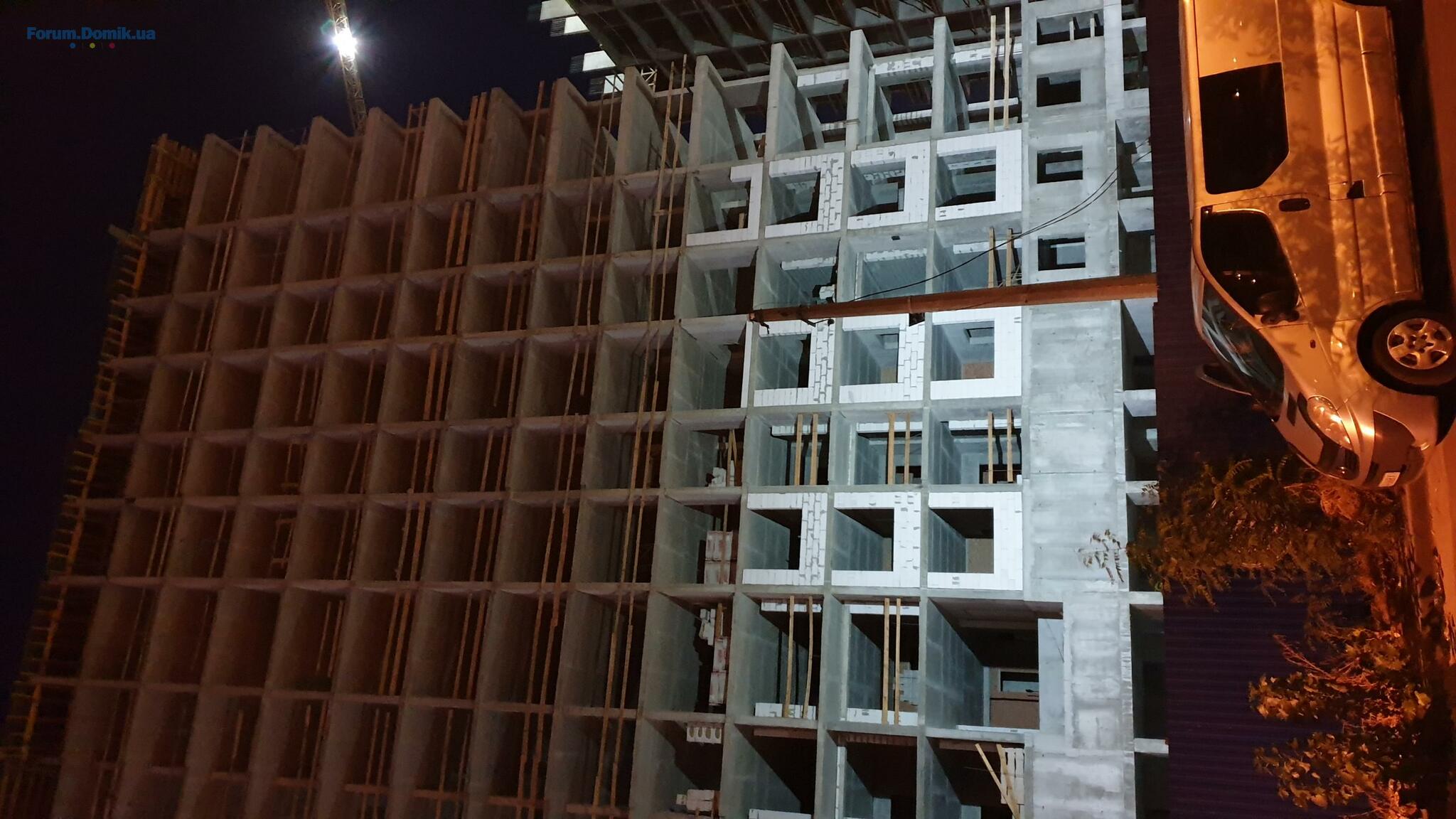

выстраивается окно 4-го этажа.
DI
11
09 сентября 2019
10 сен 2019 15:44
2й дом
Alexey Rahmanov
AR
45
10 июня 2019
11 сен 2019 20:12
Вот и славно, окна таки большие!
Спасибо за фото!
Впринципе, при такой величине окна, там уже газоблок или керамо блок - не так уже и важно, т.к. площадь их мала и главное чтоб стеклопакеты были качественные.
