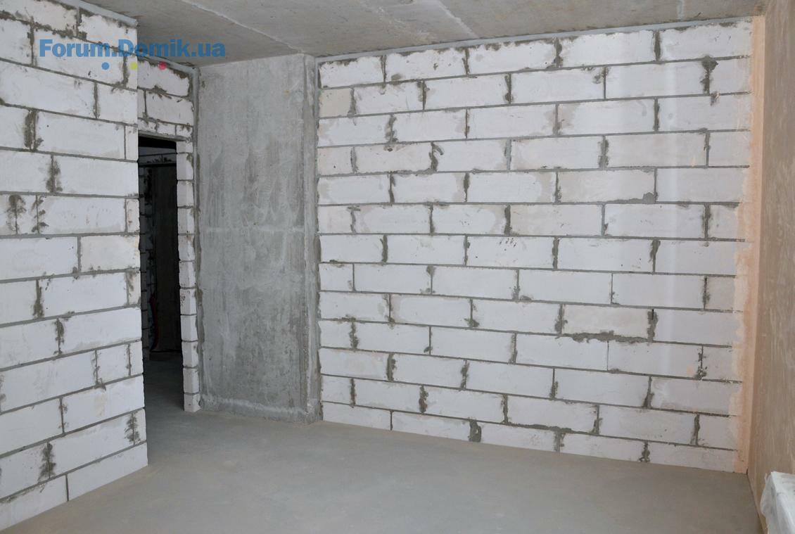

Серед наших зауважень: не працює витяжка (в санвузлах та на кухні) - наче вона взагалі замурована, не відрегульовані вхідні двері, потрібно перевіряти всі вікна (у нас одне вікно не має зимового провітрювання, хоча воно передбачене), між газобетонними блоками внутрішніх перегородок у декількох місцях забули покласти цемент - там залишились щілини. На всіх вікнах відсутня фурнітура, тому бажано захопити з собою ручку щоб перевірити справність вікон. Електрика ще не підключена. Стяжка сподобалась - дуже гарно зроблена.

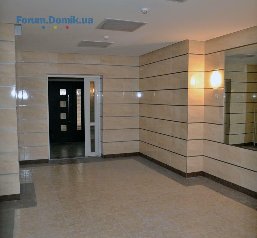

Почнемо з зовнішнього вигляду:
Заходимо до будинку
Підіймались сходами (ліфт працює, але у "ручному режимі" - його весь час тримають на якомусь поверсі, для виклику на перший поверх потрібно голосно постукати та покричати щоб будівельники його відправили донизу:)
А ось і те, чого ми всі так довго чекали
Якість ремонту можна оцінити з наступних фото (порівнюючи з тими новобудовами, які доводилось бачити - якість гарна), загалом враження позитивне. До недоліків (витяжка, вікна, вхідні двері,...) завдяки форуму були морально готові, просто не забувайте звертати на все це увагу та всі зауваження записувати у акт прийому. Емоції можуть заважати, тому краще попередньо скласти список всіх проблемних моментів та перевіряти за списком.
Звукоізоляція міжквартирна (там де монолітні стіни) нам сподобалась, міжкімнатна звукоізоляція (газоблоки) досить слабенька

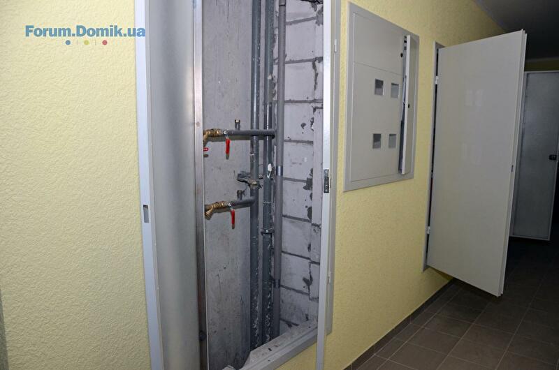

подскажите, у меня в договоре прописано проводка освещения и установка 1 розетки - єто в квартирах сделано (в 1 доме без ремонта)
также вопрос - а где на окнах ручки и подоконники: не уточняли - будут ли?? также не увидел на фотках счетчики на холодную-горячую воду - они присутствуют??

Цитата "Николай+":подскажите, у меня в договоре прописано проводка освещения и установка 1 розетки - єто в квартирах сделано (в 1 доме без ремонта)
ЗІ дверь реально визуально порадовала.
Да, выход на розетку и на лампочку в коридоре присутствует. Также в квартире есть щиток с заведенными проводами. Фурнитура к окнам отсутствовала , но её обещали дать. На фото в открытом щитке как раз счётчики на воду, они там есть, просто на фото не видно . На эл.энергию ещё не поставили
Розетка и лампочка возле входной двери отсутствуют - обещали установить до выдачи ключей (подрозетник имеется). Счетчика электроэнергии пока нет.
Ручек на окнах нет ни одной - мы просили Виктора дать свою чтобы проверить окна в квартире. Все ручки обещают выдать вместе с ключами "чтобы не украли".
Счетчики на холодную и горячую воду уже установлены (на этаже - на одной из фотографий выше видна дверка щитка счетчиков)
Подоконников не будет (в нашем договоре их нет).
Визуально дверь действительно выглядит неплохо, но у нас она нормально не закрывается (надо прикладывать усилия - записали как замечание в акте приема).

то есть счетчики на лестничной клетке, и не боятся что их украдут, а ручки к окнам могут!?
трубі в санузлах - металлопластик??

Цитата "Николай+":то есть счетчики на лестничной клетке, и не боятся что их украдут, а ручки к окнам могут!?
Трубы в санузлах и на кухне - скорее всего полипропиленовые (помню где-то видел что должны были ставить Rehau). Сами сегодня не проверили - все трубы проложены в теплоизоляции. Надеюсь, кто-то обратит внимание на этот момент при просмотре. Счетчики на воду - дешевые, снять их сложнее чем ручки с окон. Но если честно, хотелось бы верить что все не так плохо с честностью у строителей Интергала и что возможные кражи не сказались на качестве работ.
