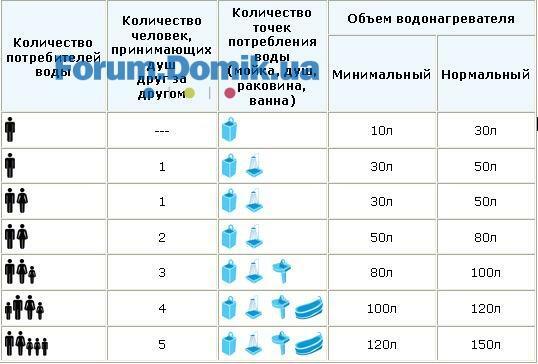

Цитата "margo6":Всем привет-может у кого-то тоже есть недовольство бойлером-купили и уже установили атлантик на 75л-но есче не живем.теперь решили что на нашу семью.да и в целях экономии многовато,может кому-то наоборот-мало воды,можем обменяться на гореньку.50 литров и тоже с сухим теном,
Если вы планируете пользоваться ванной, то 50 литров вам не хватит даже на 1 ванну.
У вас за месяц получается около 200 кВт. Это немного.
Цитата "margo6":Неет,это квартира пустая,а дабавить пару телевиз, комп,и все кухонные эл приборы,то возможно и в 300 не вберем.вот мы и хотим начать экономить-начинаем с бойлера-сейчас по Киеву многие ставят 10.15.30
Думаю, эта картинка поможет вам определиться:
Скажу за себе. Я вже користуюся бойлером більше 10 років, і дешо можу розповісти.
Якщо сімя складається з двох дорослих, та однієї дутини, то 75 літрів це мінімум, якщо приймати дуж після роботи один за одним, плюс помити посуд. Також важливу роль для економії грає температура нагріву, чим більше поставити, тим більше буде йти енергії на її підтримку. Таким чином для себе вияснив, що краще поставити великий бойлер на середню температуру, чим маленький на максимум, бо готової води вийде однаково +/-, а от енергії витратиться більше.
Якщо сімя складається з двох дорослих, та однієї дутини, то 75 літрів це мінімум, якщо приймати дуж після роботи один за одним, плюс помити посуд. Також важливу роль для економії грає температура нагріву, чим більше поставити, тим більше буде йти енергії на її підтримку. Таким чином для себе вияснив, що краще поставити великий бойлер на середню температуру, чим маленький на максимум.
спасибо! полезная информация
Цитата "alp2":У нас с бойлером на 80л. 2КВт. за две недели 100КВт/ч накрутило. Бойлер правда на максимум включен, сегодня наверное чуток прикручу его. Будем пытаться в 250КВт/ч за месяц вкладываться.
У нас тоже уже 120 квт. Хотя еще ни полноценной плиты/ни духовки/ни посудомойки нет. Думаю в 250 влазить точно не будем
Не стоит менять на 50 л.
У меня в Киеве 50 л. 1,5 КВт. На двоих взрослых принять душ хватает и потом вода заканчивается.
Плюс моего 50 л. В наличии 2-х сухих тенов по 750 Вт и есть режим Эко, когда работает только 1 тен. Соответсвенно для поддержания температуры он более экономичен.
Если что, так на бущее модель Electrolux Axiomatic Slim. Не реклама)
