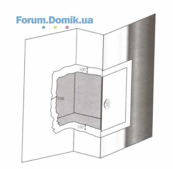

Здравствуйте купил встраиваемый сейф Fеrocon. Как правильно закрепить его в стенке? Может кто-то сталкивался с этим?
Useful
Гость
2
30 августа 2016
01 сен 2016 15:10
Здравствуйте, Den895!
У всех встраиваемых сейфов принцип монтажа один, вот распространенный способ и ссылка на один из специализированных сайтов:
"ВНИМАНИЕ!
Сейф следует устанавливать меткой OBEN/THIS SIDE UP/HAULT/BOVEN вверх. В противном случае дверь сейфа закрываться не будет, а петельное устройство выйдет из строя.
1. Ниша под сейф должна быть выполнена таким образом, чтобы зазор между стенками сейфа и нишей составлял не менее 100 мм.
2. Сейф вставляется в подготовленную нишу, выравнивается и закрепляется, например, с помощью клиньев. Положение сейфа проверяется по уровню. Дверь сейфа не должна самопроизвольно ни закрываться, ни открываться.
3. Для того чтобы стенки сейфов во время бетонирования не смогли прогнуться вовнутрь, их следу¬ет предварительно расклинить. Это особенно важно для сейфов высотой более 300 мм.
4. Пространство, образовавшееся между сейфом и стеной, следует заполнить цементным раствором. Во время бетонирования и в течение последующих двух дней сейф следует держать закрытым, после чего открыть дверь для вентиляции пространства сейфа.
Обращать внимание на недопустимость попадания раствора в замочную скважину.
ВНИМАНИЕ!
При сырых стенах или при установке сейфа в стену между двумя помещениями с разницей температур в них, его следует предварительно теплогидроизолировать с внешней стороны, чтобы предотвратить образование конденсата внутри сейфа.
ВНИМАНИЕ!
Для сейфов с ключевым замком отверстие под ключ на двери сейфа необходимо защитить от по¬падания посторонних предметов.”
