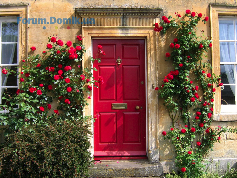

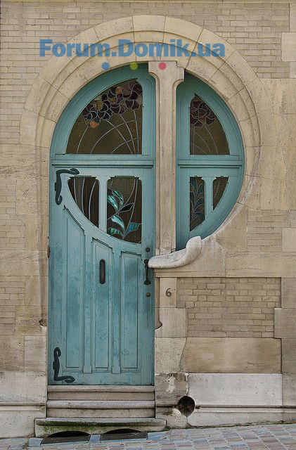

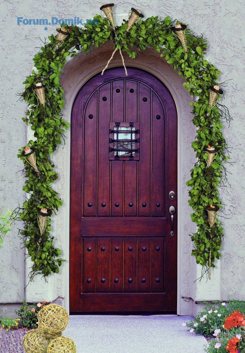

Входная дверь в частном доме — часть его «лица». Дверь презентует дом, многое говорит о владельце, его вкусах и чувстве прекрасного. Domik.ua выбрал самые оригинальные входные двери, чтобы вы вдохновились неожиданным дизайном и воплотили нечто подобное в своем доме:
Добро пожаловать домой: как выглядят необычные входные двери
