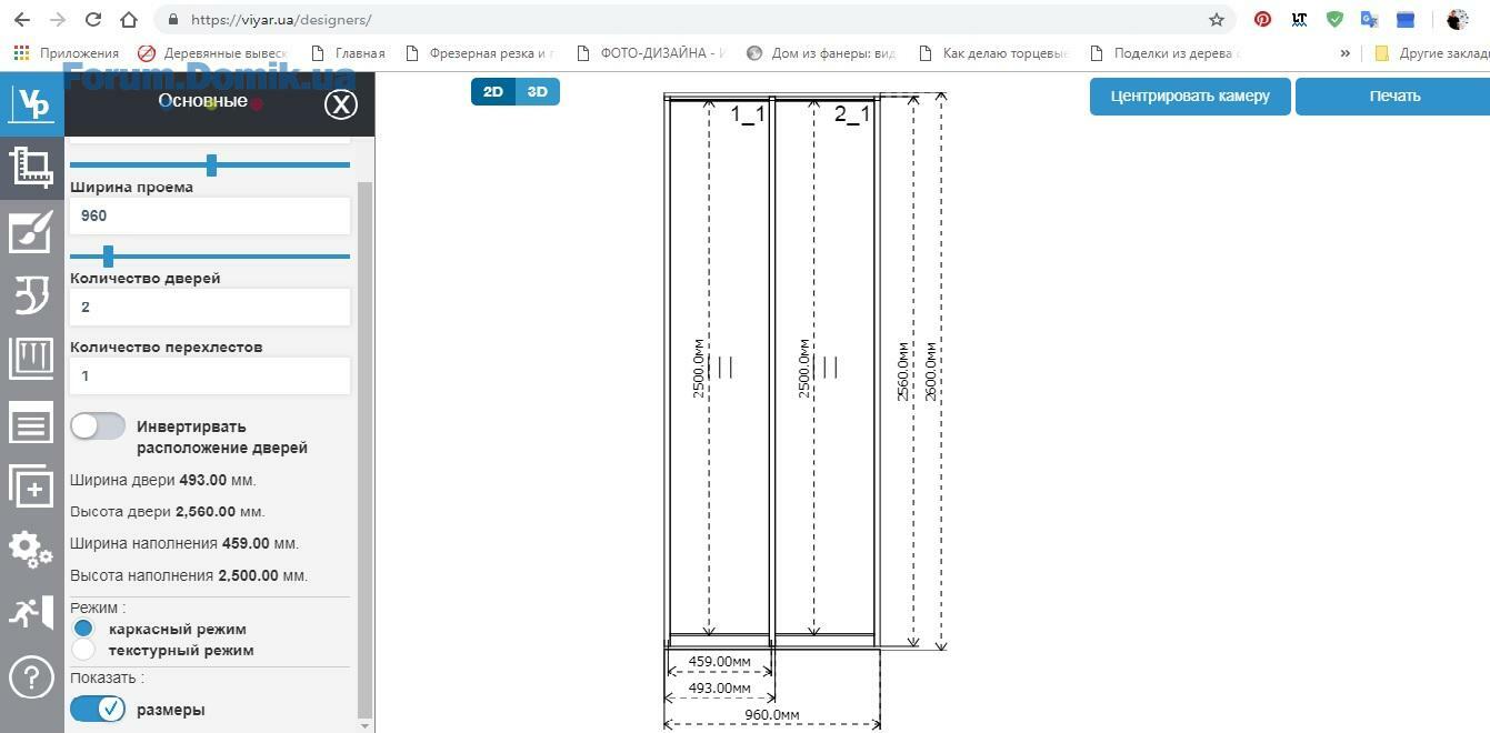

Собираюсь поставить встроенный шкаф купе, но поскольку опыта в этом вопросе 0, есть некоторые вопросы.
Ниша, в которую нужно встроить шкаф 2600х960х500. Поскольку ниша не широкая, всего 960 мм, подскажите, правильно ли будет ставить створки дверей на всю высоту? получается, что створки будут примерно по 500 мм в ширину, но слышал о том, что размер створок должен быть 4:1, т.е. при ширине 500 мм высота должна быть не более 2000 мм! На сколько критично, если высота все же будет 2500 мм хотя бы?

Здравствуйте. Это не критично, просто при открывании и закрывании, двери будут немного нестабильны (шататься), верхняя часть двери будет как бы обганять нижнюю часть, но нижние ролики это компенсируют т.к. они пружинят, дверь не заклинет. Если при открытии, закрытии, брать дверь невысоко, то этот перекос будет минимальным. Еще при такой ширине не стоит использовать доводчики, они будут способствовать перекосу. Только нижний стопор. Удачи)
