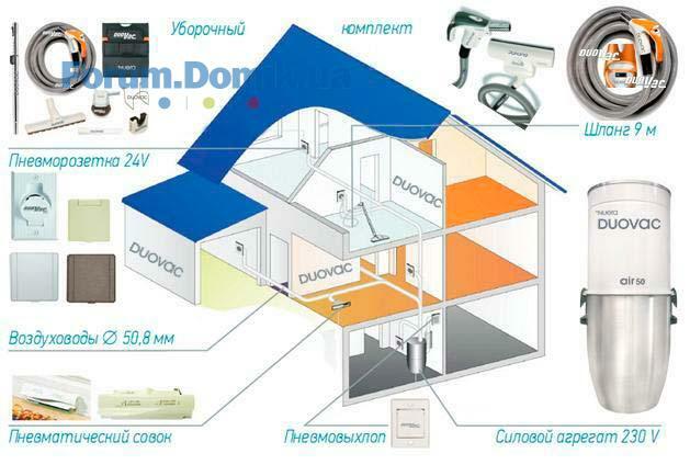

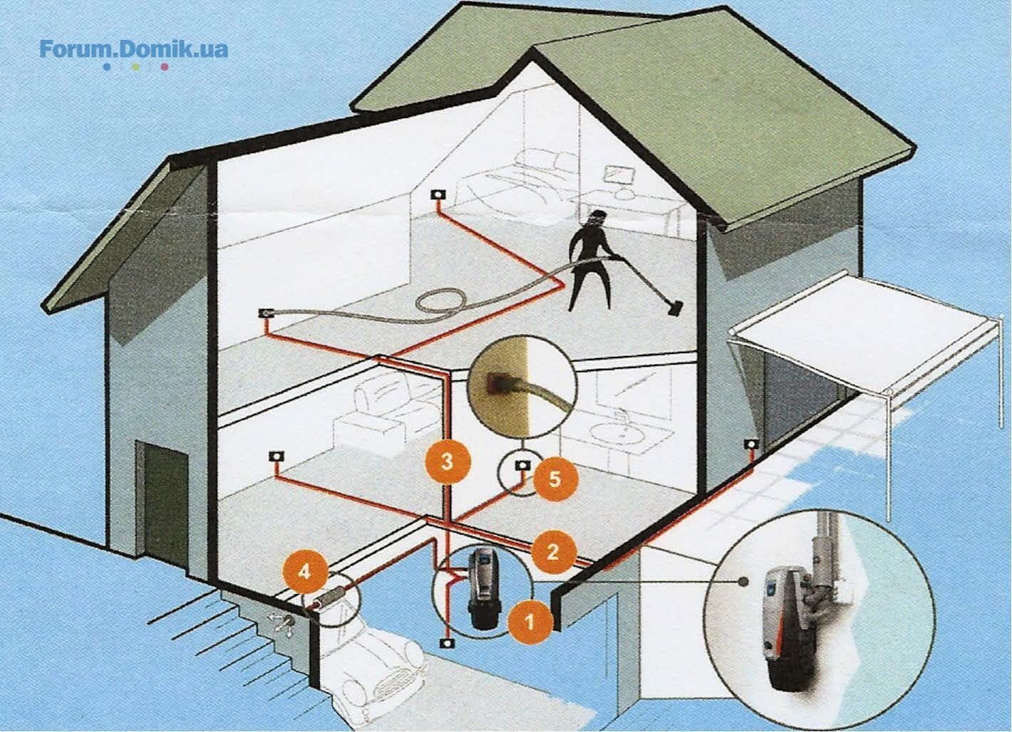

Чтобы провести уборку встроенным пылесосом надо подключить шланг устройства к пневморозетке. В данном случае происходит замыкание электрических контактов, которые в конечном итоге запускают в действие всю систему. Пневматических розеток может быть несколько, в данном случае все будет зависеть от площади помещения. Воздуховоды к устройству встроенного пылесоса, идут от розеток, причем сам агрегат находится в подсобном помещении. Встроенный пылесос можно оставить на лоджии или в кладовой. Пыль и мусор с огромной скоростью засасываются в устройство, где по воздуховодам передаются в специальный пылесборник встроенного пылесоса. Так как воздух выбрасывается наружу, в комнате формируется разрежение, что усиливает приток свежего воздуха. В виду этого поток воздуха не будет поднимать пыль с неубранных поверхностей, как это обычно случается при работе обычного пылесоса, у которого выхлоп выведен в помещение.

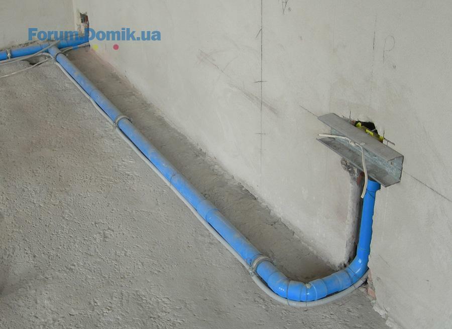

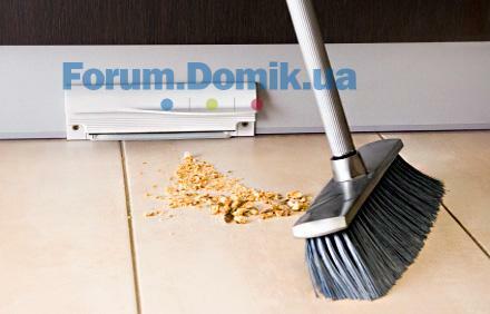

Ещё такой вариант:

Цитата "Domik - ремонт и дизайн":Ещё такой вариант:
Вау! Никогда такого не видела. Я бы хотела такую штуку.
