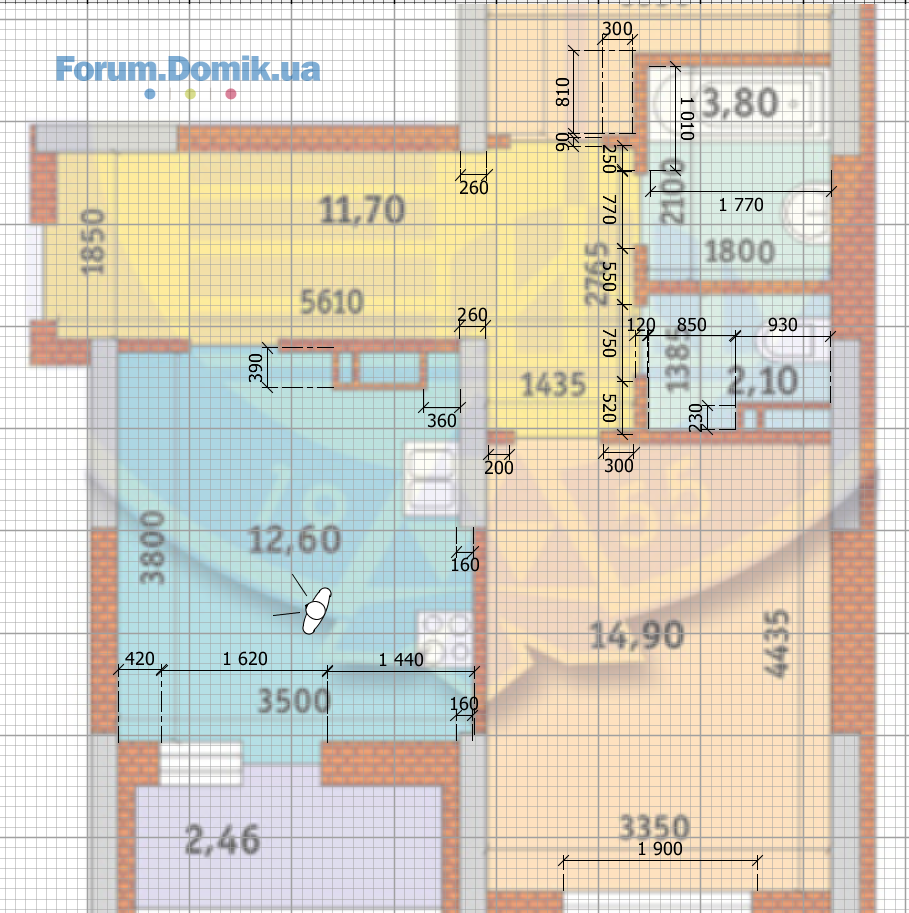

Из важного, что нужно сделать в первую очередь это перепланировка стен, а именно:
1. Заложить нишу на кухне со стороны комнаты.
2. Закрыть слив канализации в кухне.
3. Передвинуть стену с дверью в большую комнату дальше от ванной.
В целом все очень даже хорошо.

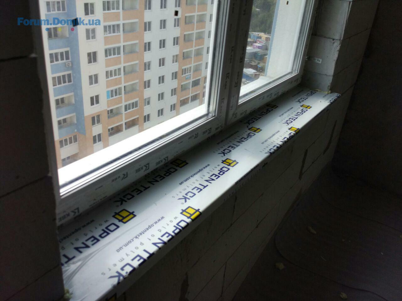

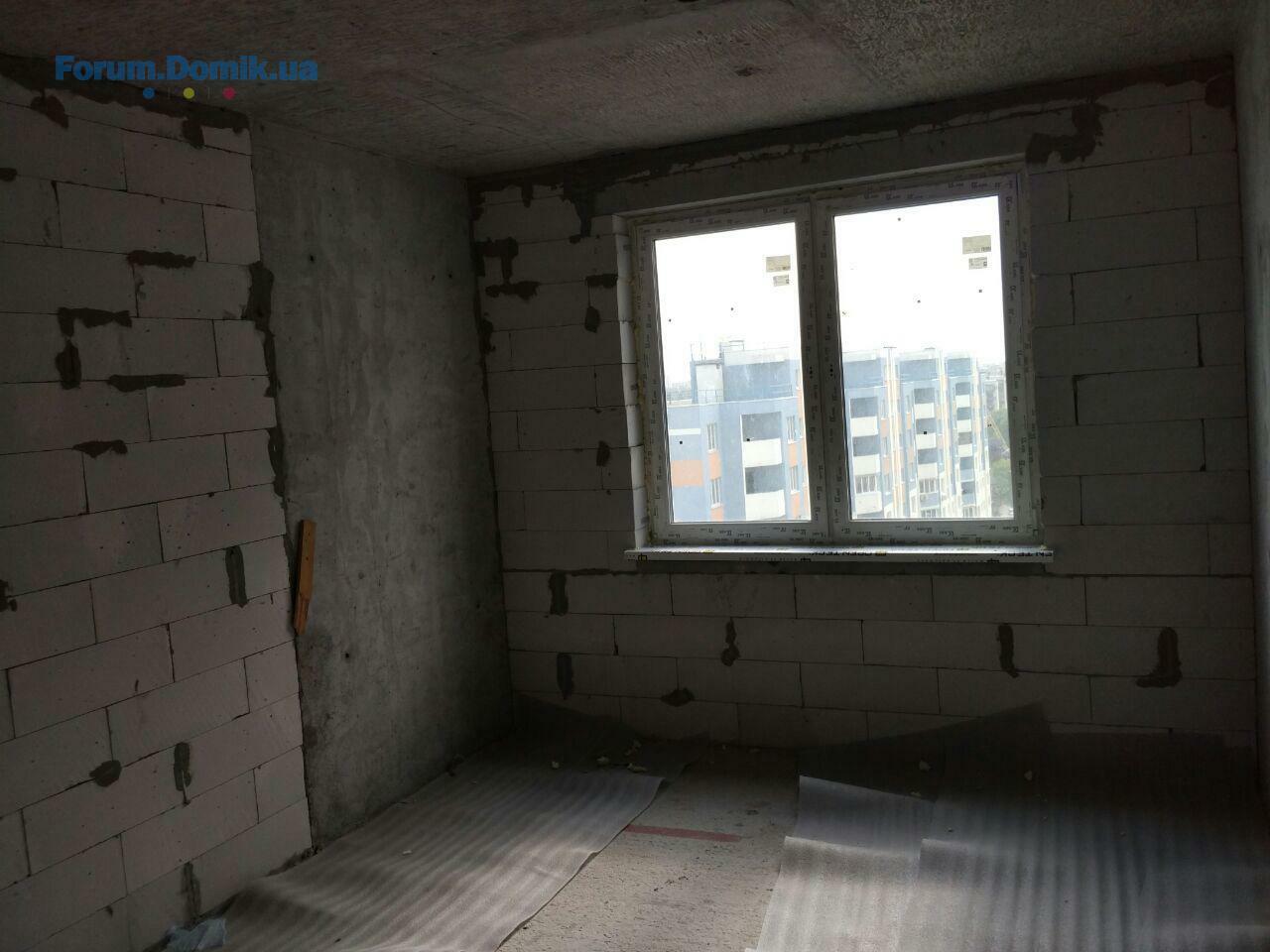

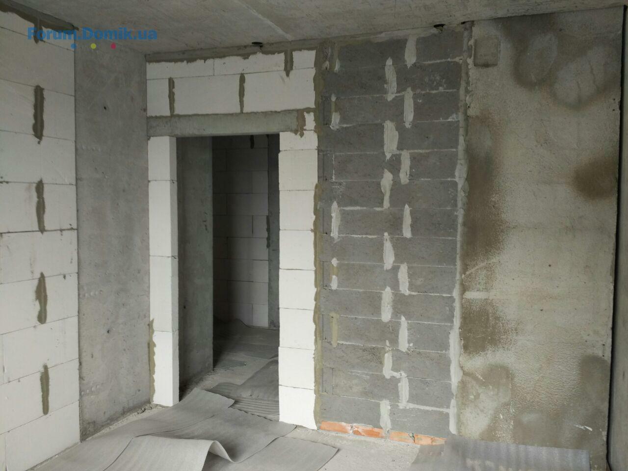

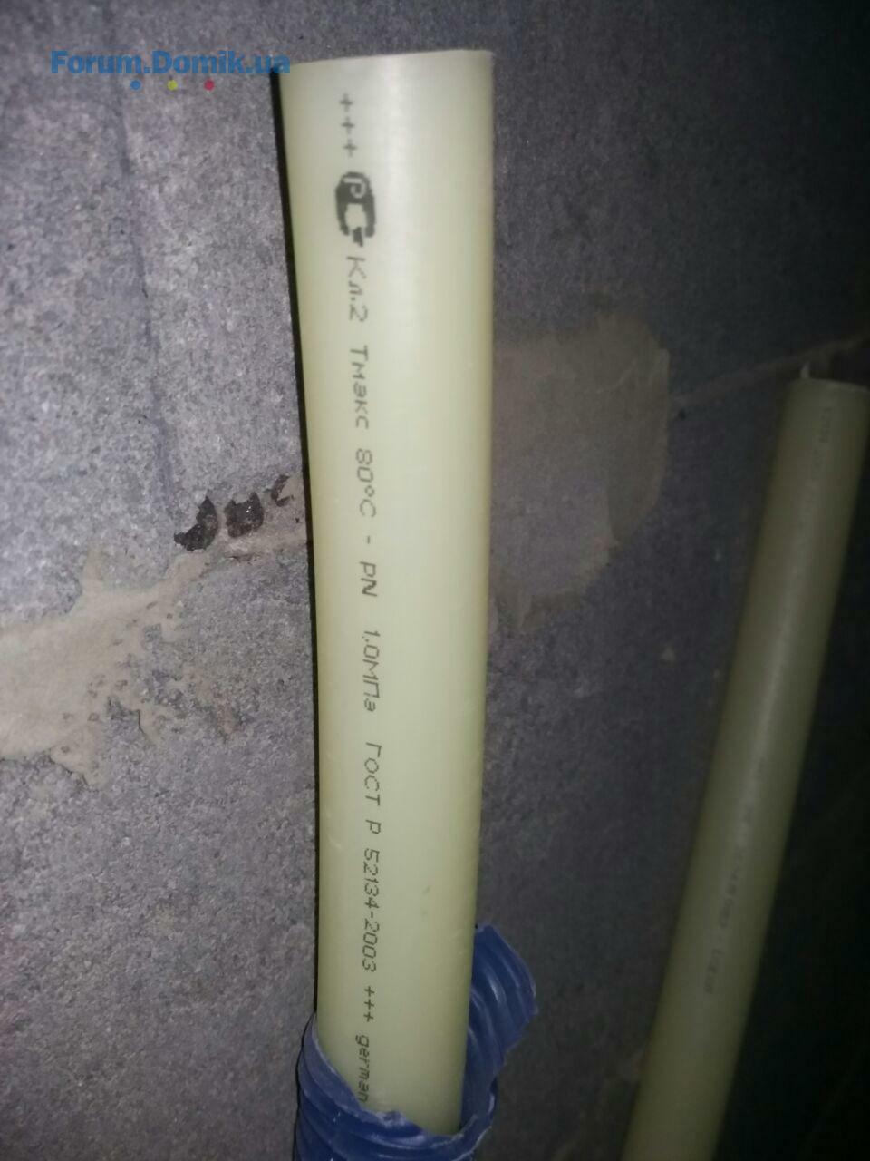

7-1

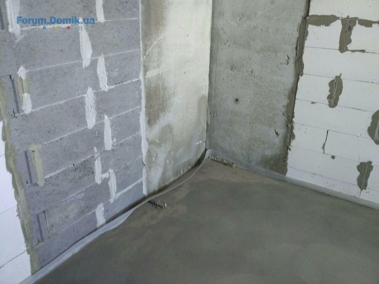

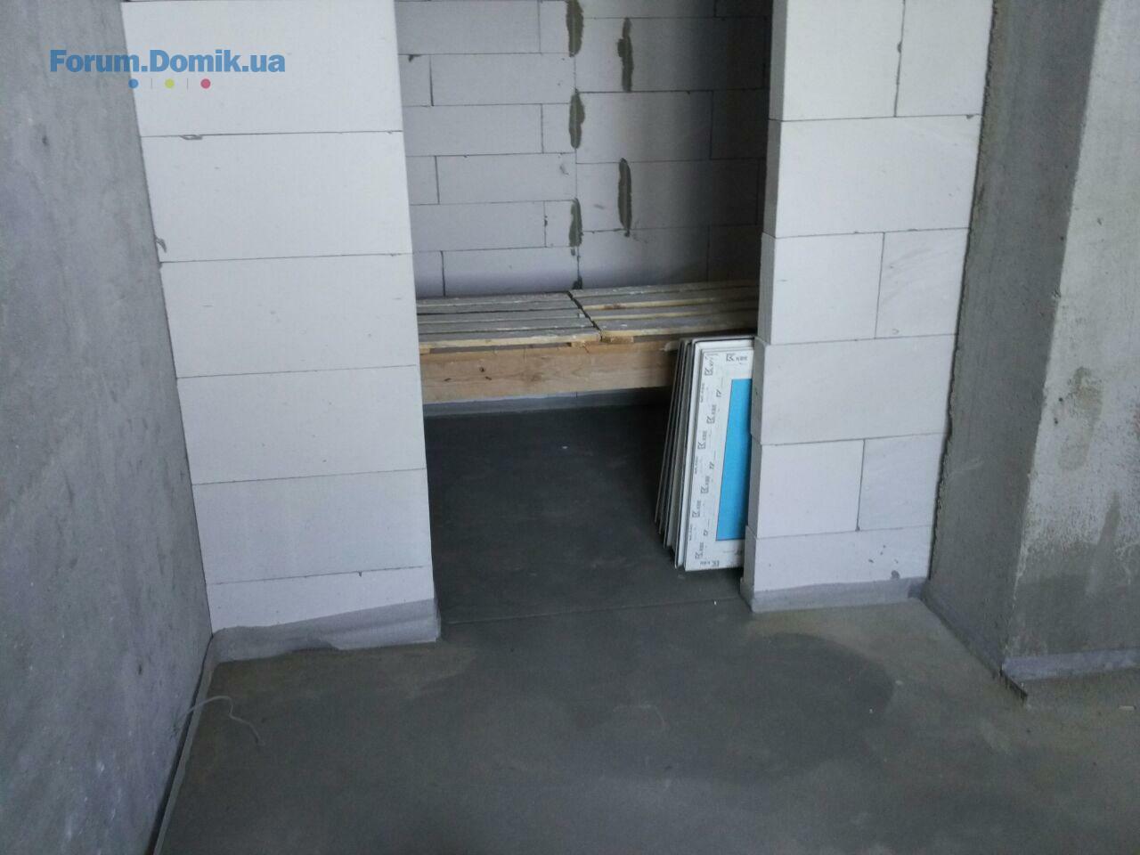

> Залили стяжку пола в квартире и она уже высохла
> Заведены кабель каналы под стяжкой
> Заведены трубы для отопления и водоснабжения
> Заделаны все изъяны в стенах(срезали арматурные, заделаны дыры в полу и потолках)
> Установлены отливы в комнатах и лоджии
> Установлены двери в лифтовых шахтах и на лестничную площадку
> Ждём монтаж коллекторов на этаже и стяжку пола в МОПах

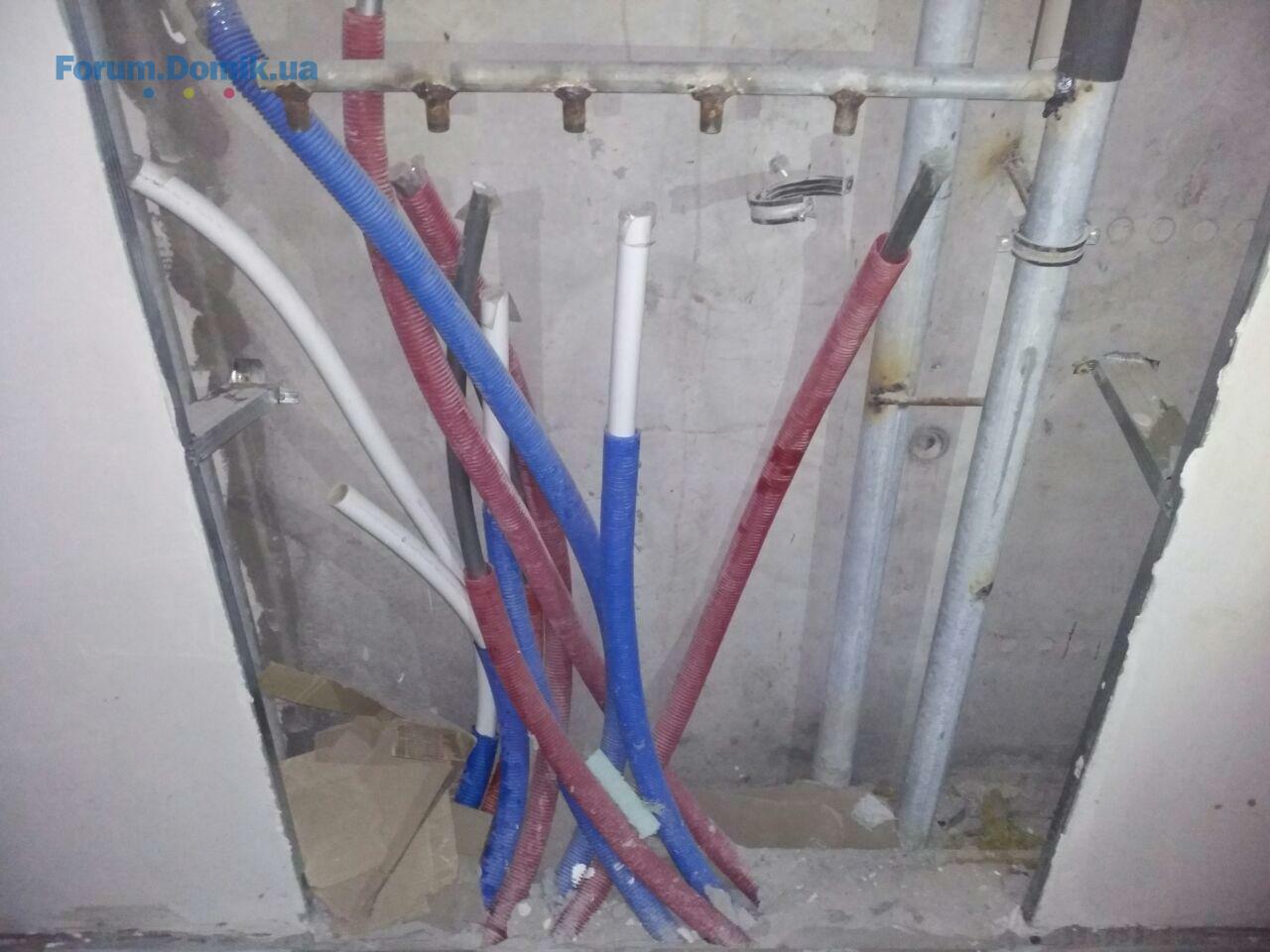

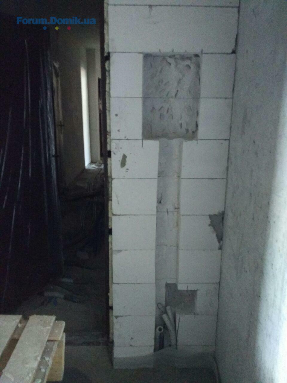

пысы: Коллектор с трубами размещен в шкафу посреди коридора.

У меня такая же квартира,только в 6м доме. Кстати,дверь в комнату от ванной изначально было пережвинуто, а нишу на кухне можно использовать под установку фильтров для воды) планировка очень хорошая!

Да, угол удобный и туда много чего можно и нужно ставить.
Цитата "Danil_D":Кстати,дверь в комнату от ванной изначально было передвинуто
Я так понял, что вы сделали как на картинке ниже.
Это решение настолько очевидно, что не понятно почему не сделали это еще на этапе проектирования.

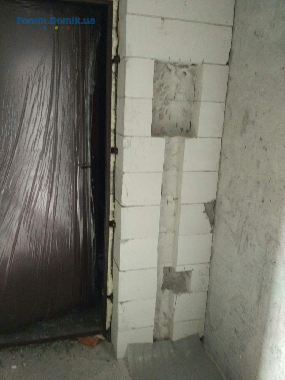

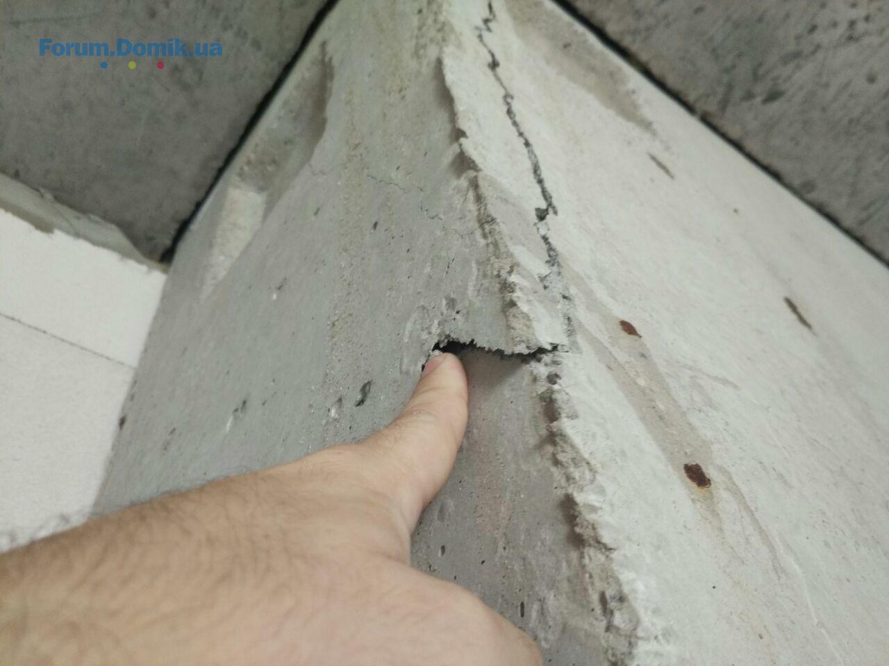

За неделю ничего не изменилось, кроме трещины в вентиляционном канале. Появилась именно на этой неделе. Место неудвчное и теперь нужно делать пояс из метала и стягивать.
Над и под по стояку все ок, так что это именно мне повезло, хотя все ещё вперёд. Крепитесь.

Эта трещина серьезная фигня, судя по всему кто-то внизу от вас раздолбал канал и он поплыл вниз. А у вас треснул, потому как нашел у вас самое слабое место.
Есть умники,на первом этаже особенно, которые считают что у них вентканал можно вообще демонтировать.
Советую пройтись с КГС вниз и посмотреть.Mariina

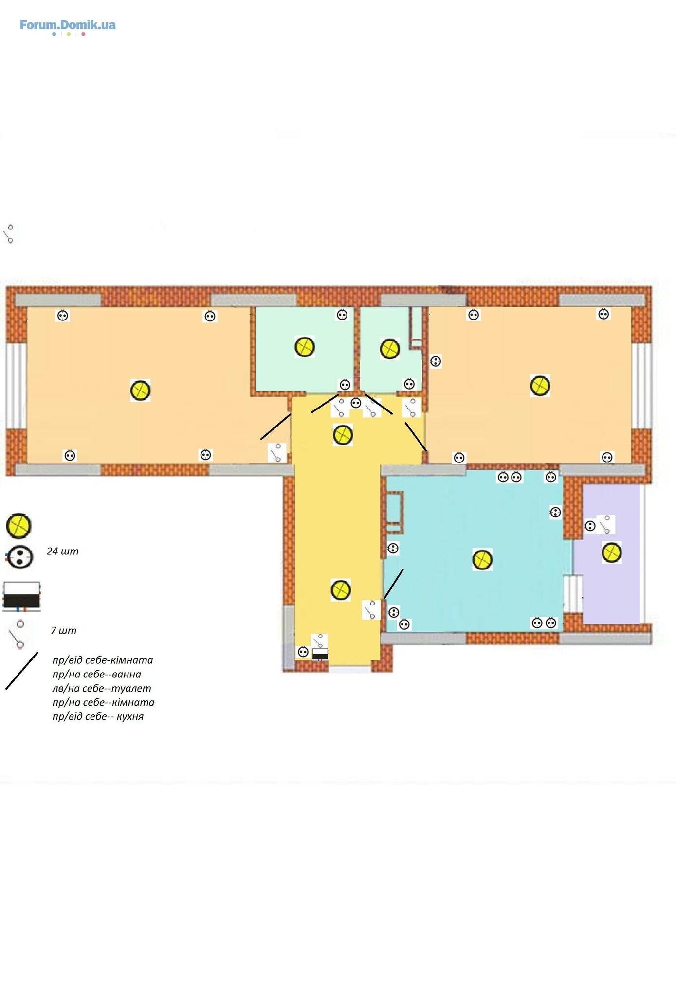

кілька міркувань у фото
