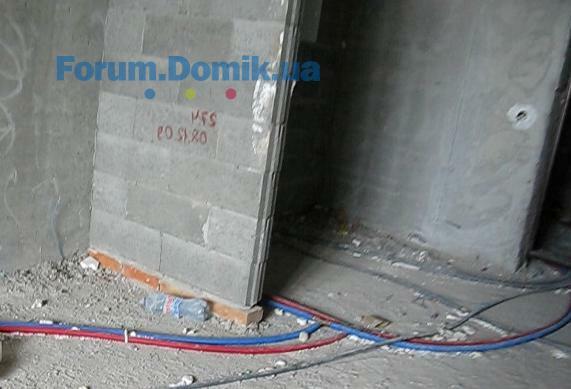

И не забывать, что от входной двери через коридор в комнату и кухню в полу стяжки идут вот такие трубы отопления и электропроводки. Канализацию и водопровод к кухонной мойке надо будет класть поверх этих труб. И помнить, что канализация должна идти под уклоном +1см/п.м. Т.е., если Вы захотите оборудовать кухонную зону в нише напротив с/у и рядом с комнатой, то суммарно Вам придется поднять пол в коридоре и с/у этак на 15 см. В принципе, 15 см - это не конец света, у Вас получится ступенька при входе в квартиру и еще 2 ступеньки при входе в комнаты. От кухонной вытяжки по потолку можно проложить плоский пластиковый вент. канал и потом зашить его гипсокартонным подвесным потолком. Итого пол+потолок у Вас съедят 21-22см высоты, но для коридора это допустимо. Идеально немного "посадить" центральную канализацию, но об этом посоветоваться с сантехниками.

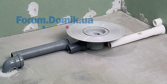

Между прочим, для тех, кто планирует выносить кухню в коридор и боится залить соседей, и ради этого готов пожертвовать 5 см высоты, есть такая штучка для пола - канализационный трап. У меня брат себе такую поставил в ванной.

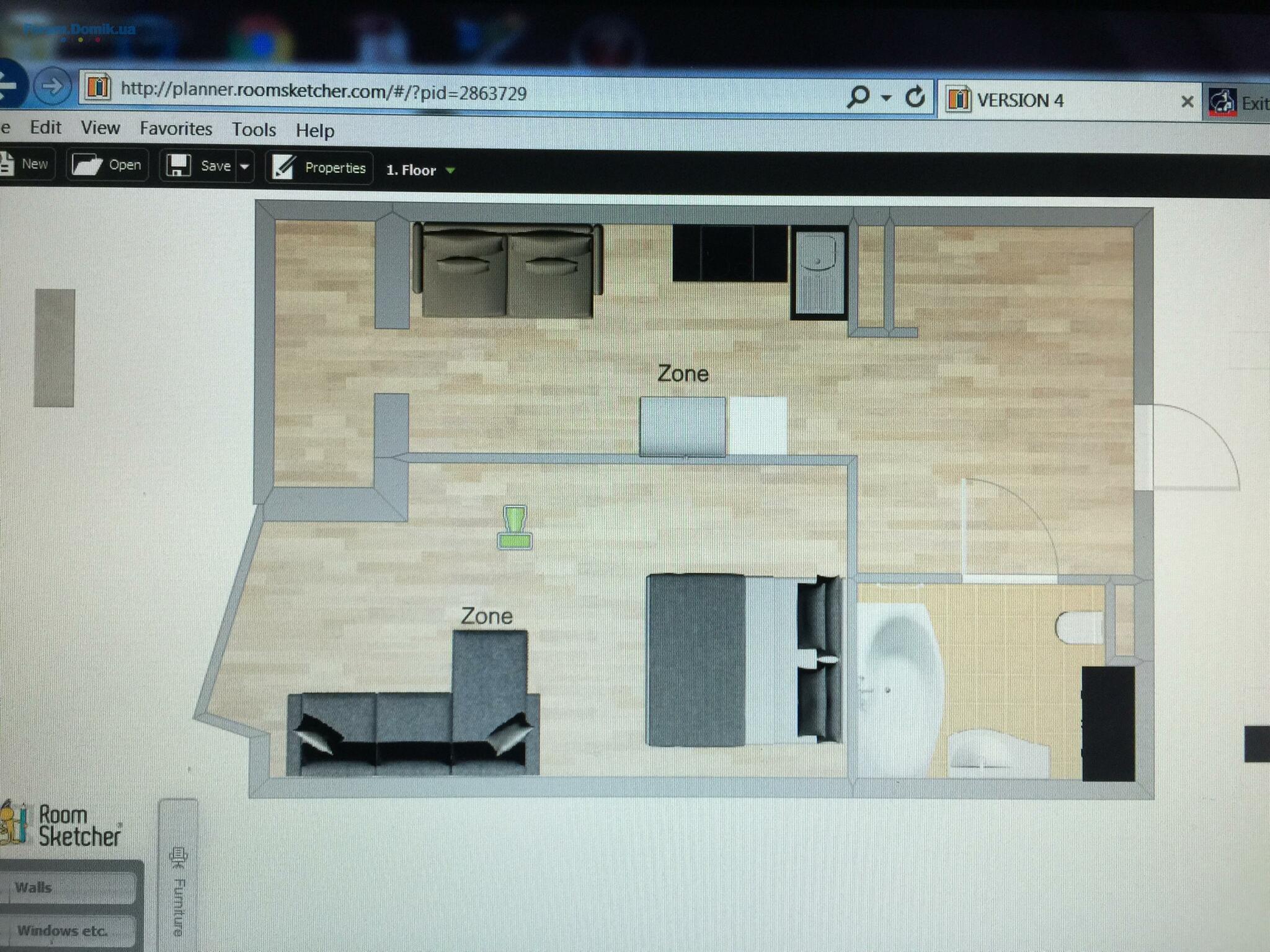

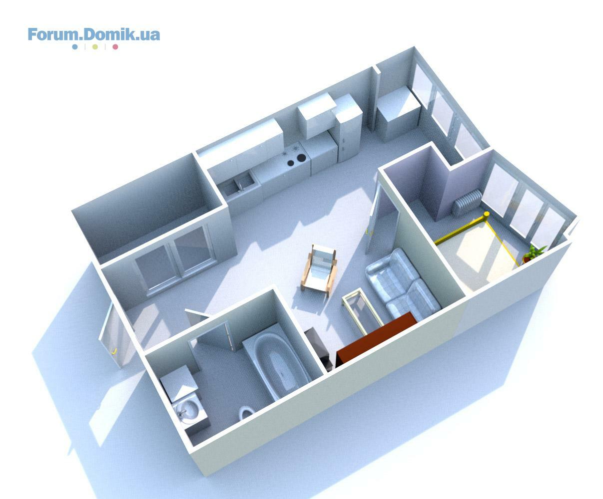

Ребята, выскажите своё мнение по поводу небольшой модификации 1к квартиры. Что по-вашему неправильно или будет неудобно? Жить будет молодая пара в будущем с ребёнком.
Двери в спальню - раздвижные (в программе что-то не нашёл модели).
Спасибо.
Спасибо.

Хорошо сделали. Только, я не поняла, а где кроватка будет будущего ребенка?

Классный вариант! Ну кроватка там где диванчик наверное, а потом и диванчик будет там.

Цитата "verydima":Ребята, выскажите своё мнение по поводу небольшой модификации 1к квартиры. Что по-вашему неправильно или будет неудобно? Жить будет молодая пара в будущем с ребёнком.

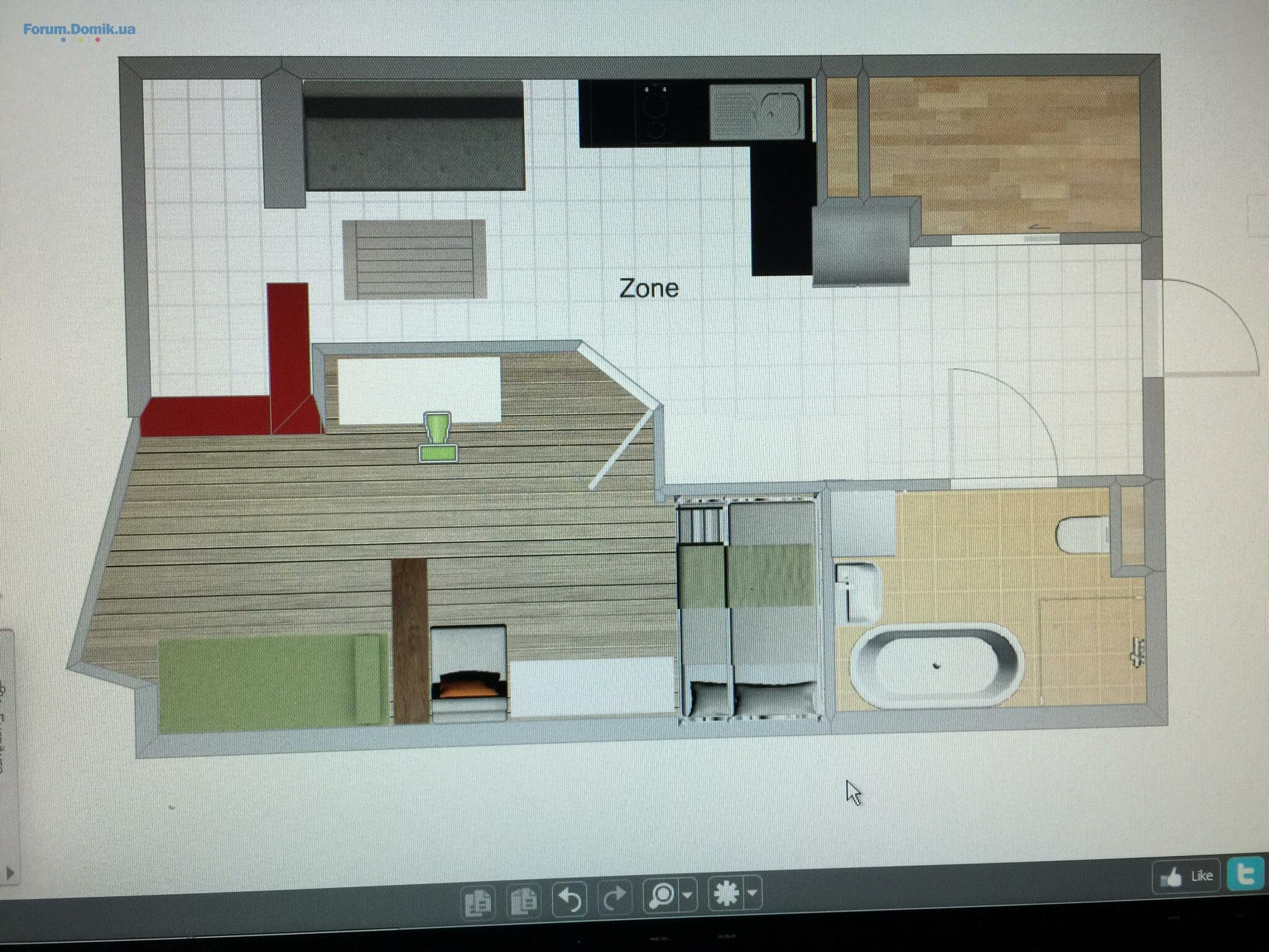

[attachment=1]new-plan-2.jpg[/attachment]
[attachment=0]new-plan-3.jpg[/attachment]
Спасибо.
Жук! Сплагиатил идею)))
Пересмотрите планировку, у Вас получилась слишком оргомная кухня, посмотрите трезво на Вещи, Вы реально хотите огроменную кухню 4 метра длинной? Что там будете готовить? Супы варить и кучу еды на 6 человек? Вы этой длинной кухней только теряете свободное пространстов на кухне, а учитывая что кухня сама по себе маленькая, стола нормального там не поставишь... Сделайте кухню меньше(короче) и сдвиньте ближе к балкону, по итогу освободится пространство в гостинной, в этом пространстве поставьте обеденный стол и стулья.
На счет закры той гардеробной с глухой стеной и дверь поддерживаю ,себе также буду делать...

Я думал кухню вообще перенести в большой зал к стене с ванной. А в кухне сделать спальню. Но ширина существующей кухни 240 см и если поставить туда кровать 2 метра шириной, то останется проход 40 см
А если кухню двигать к балкону, то вроде там начинается геморой с канализацией и надо ставить насос. Я вообще в ремонте ни бум-бум. Как дадут ключи ещё послушаю прораба что он скажет.
И я уже не знаю на самом деле насчёт спальни. Я так подумал и она реально будет маленькой и из-за заграждения большого окна, в большом зале будет темновато.

Возможно всеобщее мнение, что запрещено переносить кухни в жилые комнаты, сформировалось как производная из существующего аналогичного запрета для газофицированных домов из-за опасности возможного отравления жильцов бытовым газом. Но к нашим домам с эл. плитами этот запрет не имеет никакого отношения. И если кухни в новых высотных новостроях не являются "мокрыми зонами", то для многих инвесторов это упростило бы возможность перепланировки квартир.

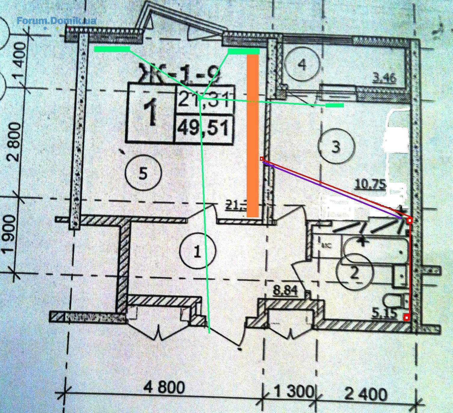

Еще раз я пообщалась с сантехниками (своими и Ковальской) по поводу этой темы, выкладываю резюме из данного общения:
Для квадратных однушек 49,5м2 в наших домах есть возможность перенести кухонную зону на стенку комнаты, смежную с кухней (коричневый прямоугольник в комнате на схеме),
- т.к. разводка труб отопления по полу (на схеме зелеными линиями) не будет мешать тянуть трубы канализации и х/г воды (красные линии),
- а воздуховоды (синяя линия) по потолку от кухонной вытяжки зайдут именно в кухонную вентиляционную колону.
- Единственно, придется поднять часть пола бывшей кухни (новой спальни), чтобы обеспечить уклон канализационной трубы 2см/п.м., но это можно"обыграть" как подиум под будущую кровать.
- И обязательно при прокладке будущей канализации к новой кухне на ее изгибе поставить тройник с заглушкой для возможности аварийной прочистки (на схеме возле вент. каналов красный квадрат).
Можно также тянуть канализацию и г/х воду через коридор квартиры, но тогда там надо поднимать пол, соответственно будут 4 ступеньки: при входе в квартиру, в комнату, в кухню и в ванную.
