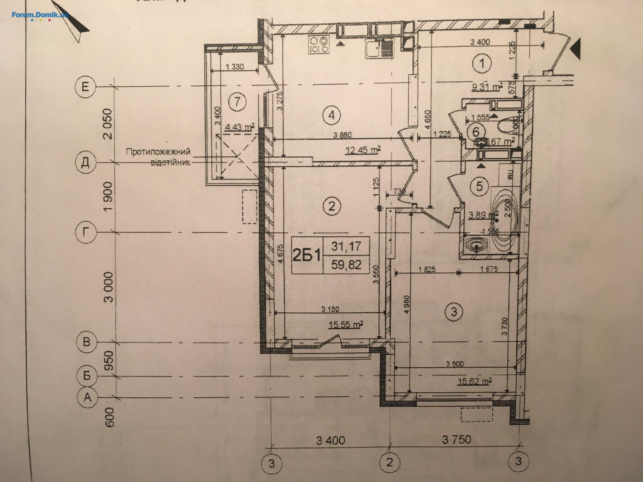

по проекту на балконе пожарное убежище, так что стеклить балкон нельзя, по крайней мере ту его часть, которая выступает за пределы окнаЦитата "salomon811":остекление это первым делом

Цитата "vov4ok":по проекту на балконе пожарное убежище, так что стеклить балкон нельзя, по крайней мере ту его часть, которая выступает за пределы окна
[attachment=0]3A6487D1-4D66-414C-9A97-58E45833FD71.jpeg[/attachment]
По проекту должна быть лестница на этаж ниже (итого два пожарных лестничных выхода), а не отстойник. Сам по себе отстойник уже является диким нарушением, так что это обозначение сугубо для галочки.
Немного ДБН вам в ленту:)
Если рассматривать вопрос с точки зрения законодательства, в терминологии ДБН такое понятие как «пожарный отстойник» отсутствует. В соответствии с пунктом 4.10 ДБН В.2.2-15-2005 «Дома и сооружения. Жилые дома. Основные положения» «У житлових будинках секційного типу з умовною висотою не більше ніж 26,5 м включно квартири можуть мати вихід в одну сходову клітку типу СК1.
З третього поверху і вище таких будинків слід проектувати другий евакуаційний вихід, за який може бути прийнятий:
а) вихід з балконів (лоджій) квартир або безпосередньо з квартир через двері на зовнішні металеві маршові сходи, які ведуть до позначки підлоги третього поверху і мають уклон не більший 80°, ширину маршів і площадок не менше 0,6 м, висоту огорожі не менше 1,2 м. Двері виходу на зазначені вище сходи повинні відповідати вимогам, які ставляться до вхідних дверей квартир (крім вимог до вогнестійкості дверей);
б) вихід з кожної квартири на площадку, що влаштовується уздовж зовнішньої стіни будинку з глухим простінком шириною не менше 1,2 м, між торцем площадки та прорізом, який виходить на площадку, або не менше 1,6 м між прорізами. Вихід із квартири або засклених балконів (лоджій) на таку площадку слід передбачати через двері. Площадка повинна бути шириною не менше 1,2 м, мати огорожу висотою не менше 1,2 м. На таких площадках допускається встановлювати зовнішні блоки кондиціонерів квартир;
Примітка 1. Зазначені в 4.10, а) сходи і в 4.10, б) площадки не враховуються при визначенні загальної площі квартир згідно з додатком В цих Норм.
Примітка 2. Зазначеними в 4.10, б) площадками можуть слугувати частини балконів, лоджій, терас без засклення.».

P.S. Сорри, чуть погарячился. Таки да, вы правы, кусок балкона может быть "отстойником":(
В любом случае стеклить балкон будут все, и доп разрешений на это не понадобится.

Это персонально мой отстойник. Застеклив его, я принимаю все риски для себя.
Если кто-то не хочет его стеклить - персонально его дело.
