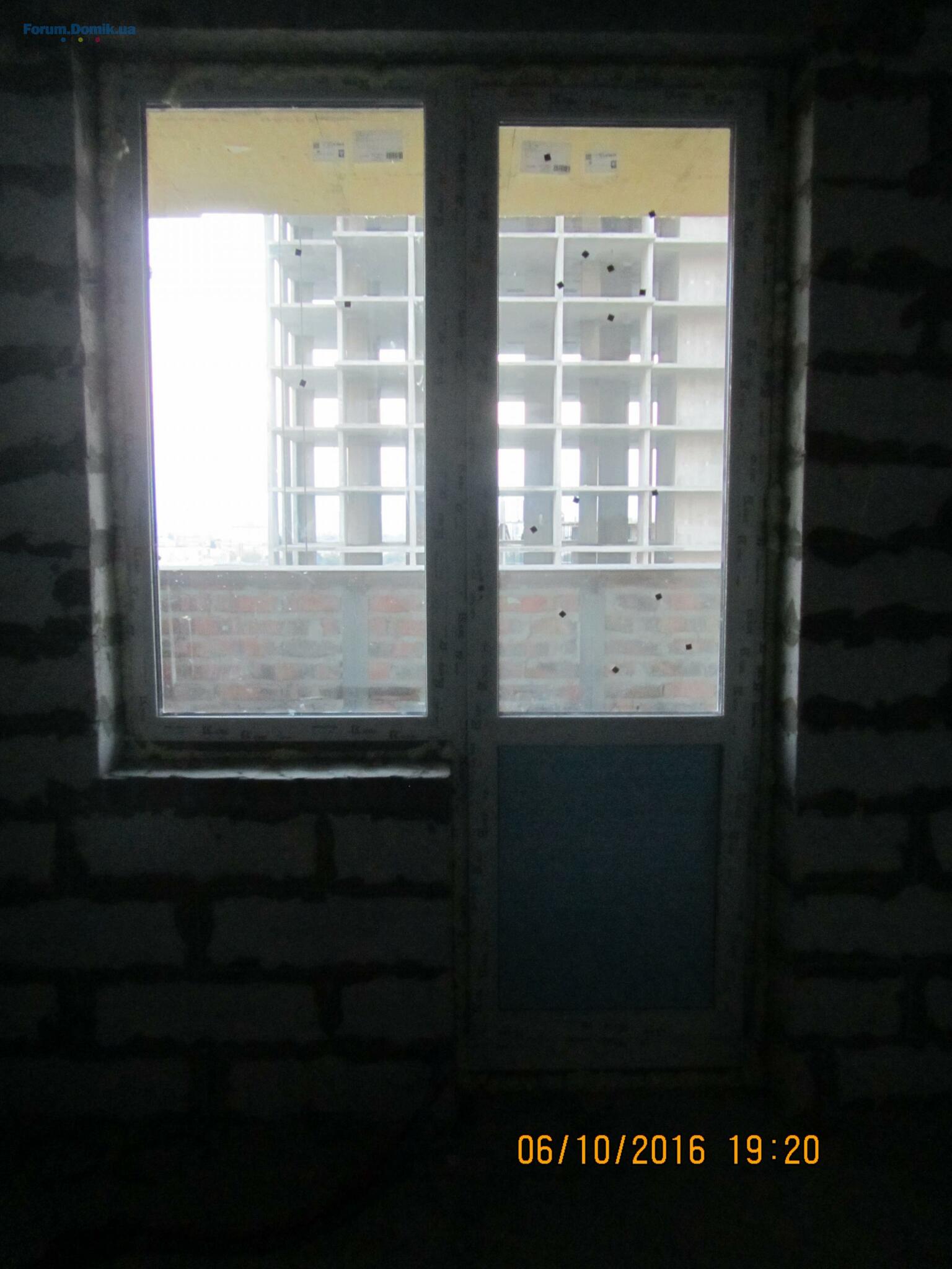

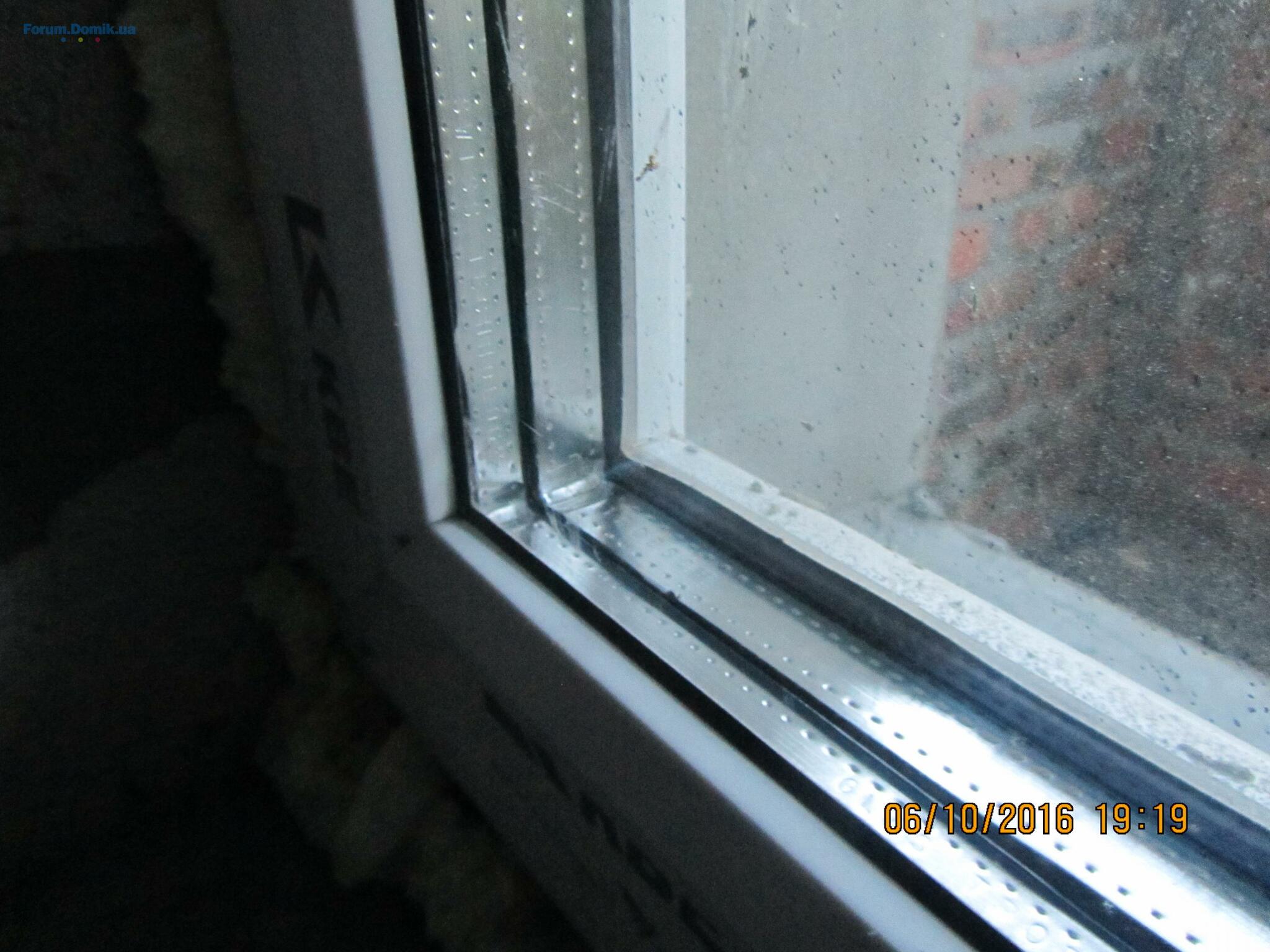

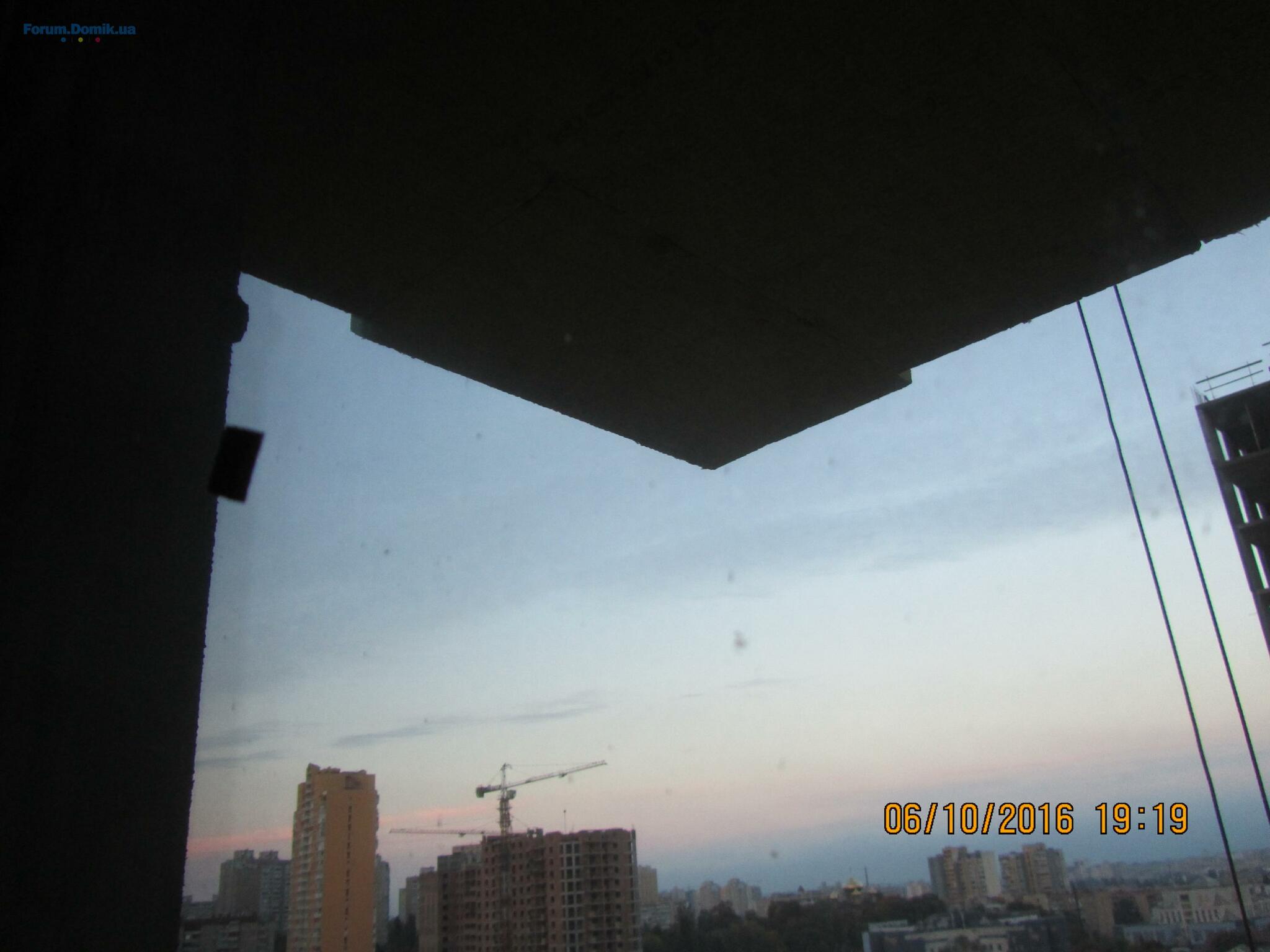

MUR, спасибо за фотки, очень класные
Скажите, Вам окна маленькими не показались?

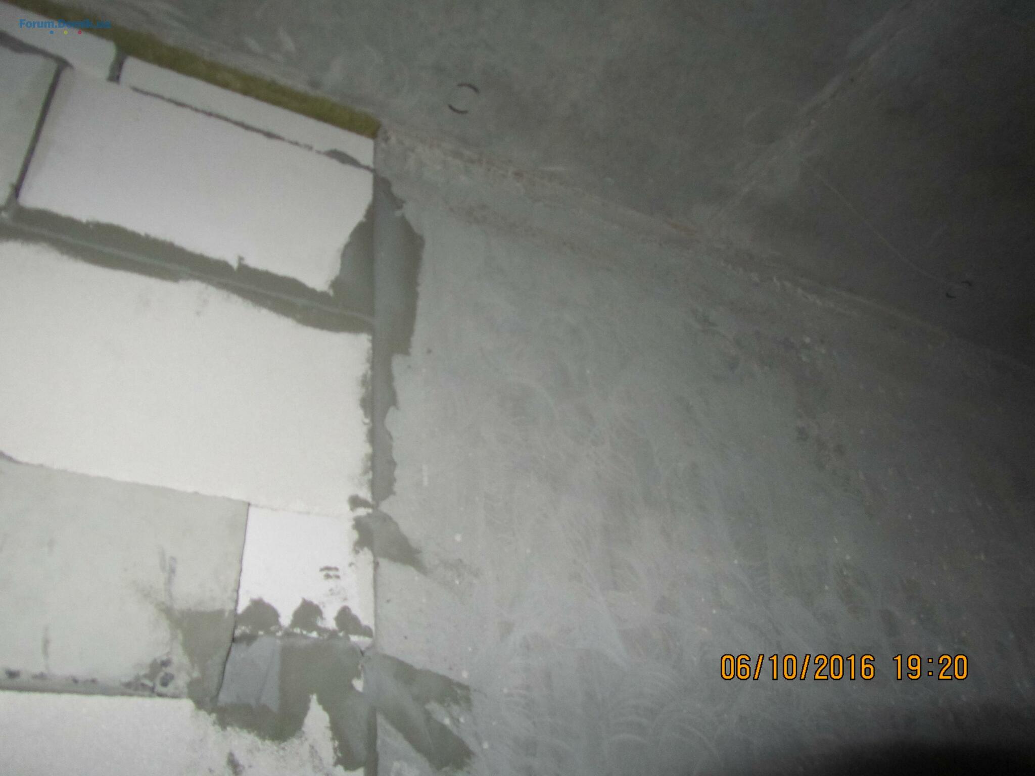

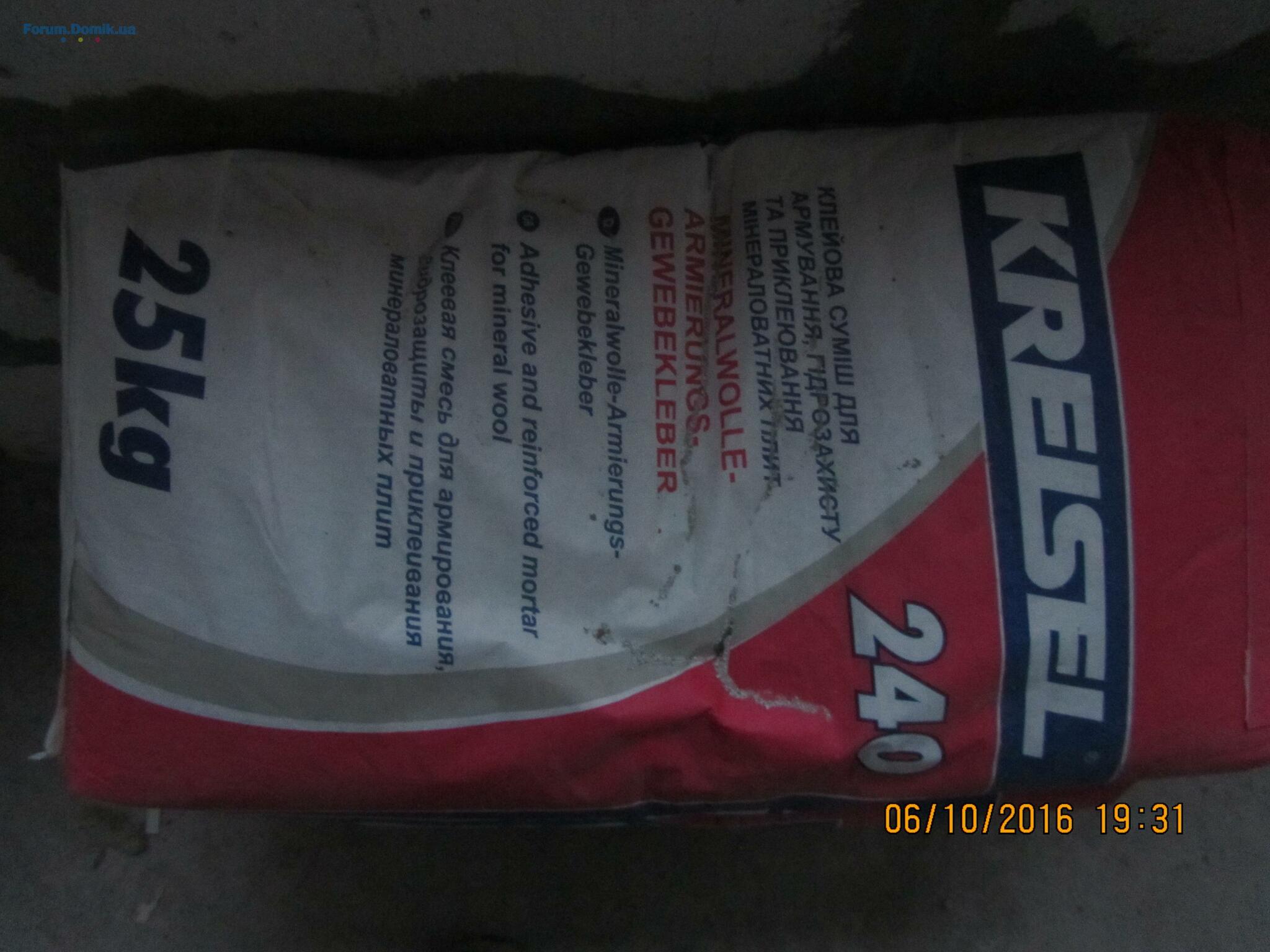

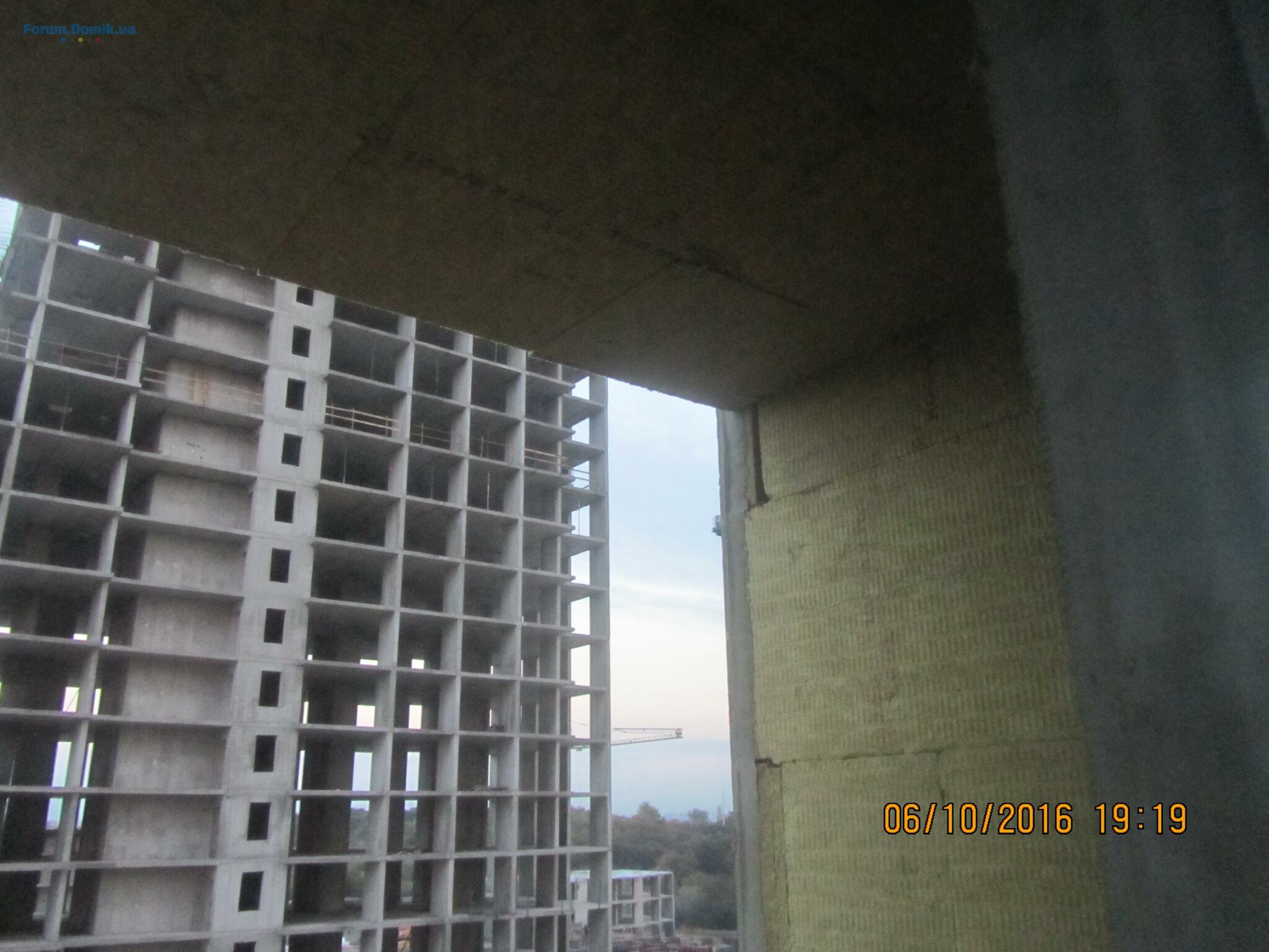

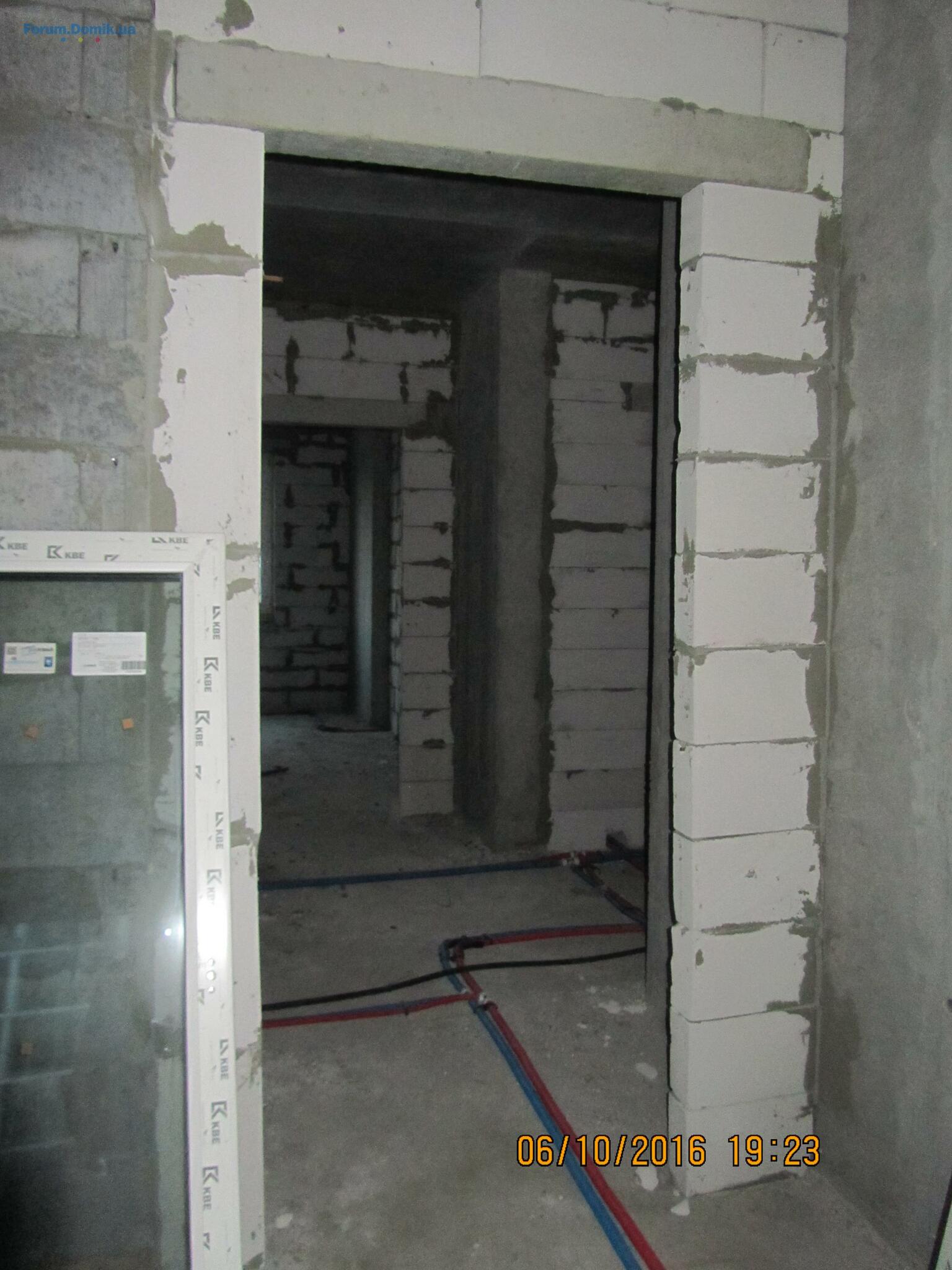

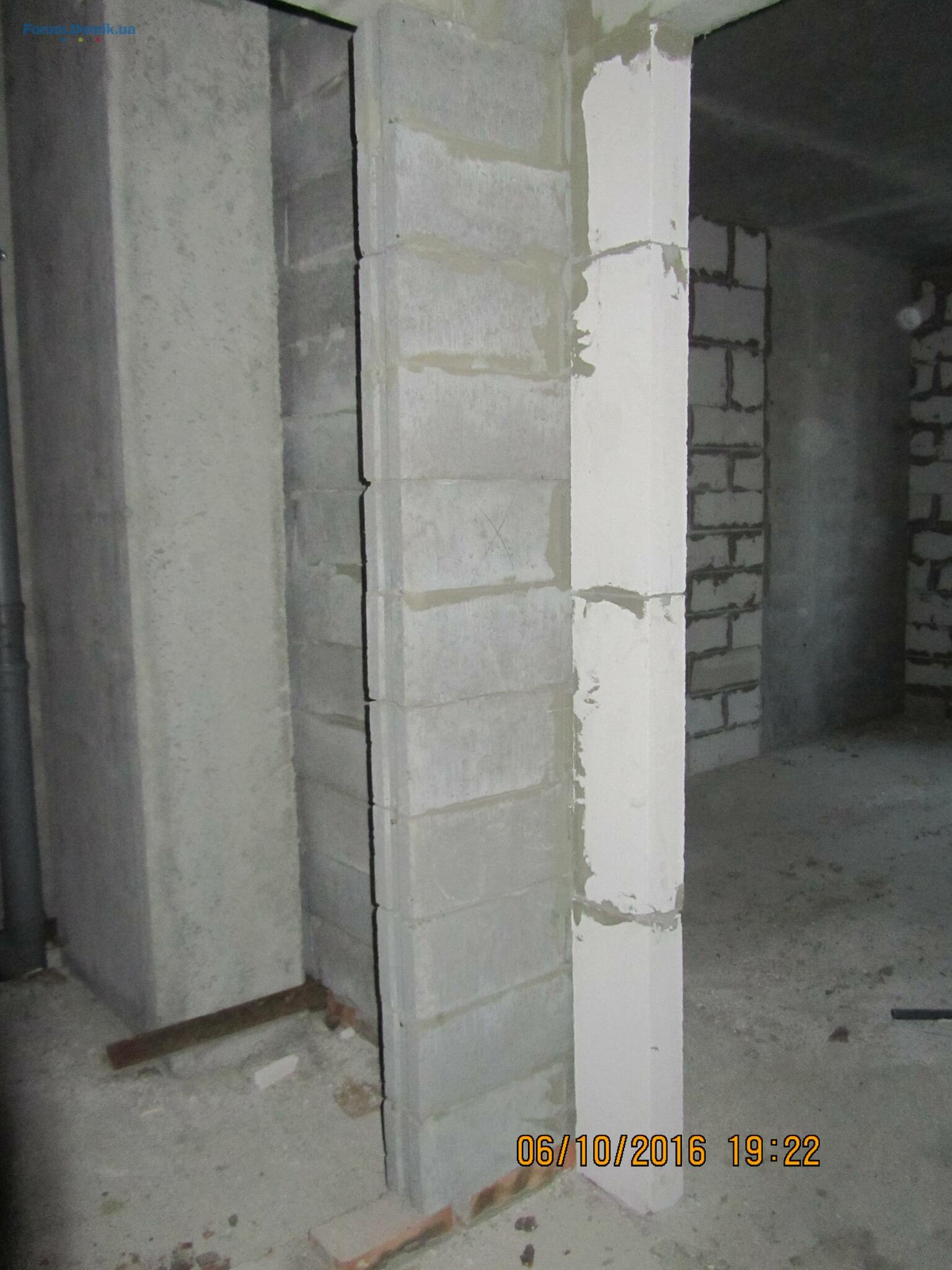

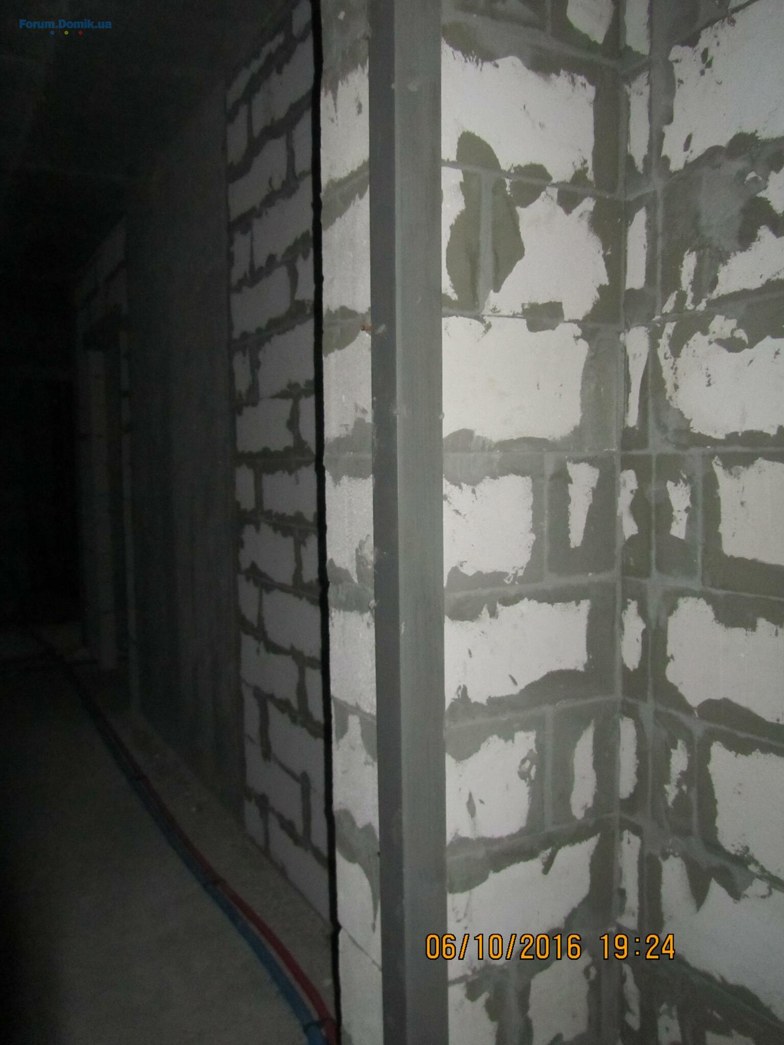

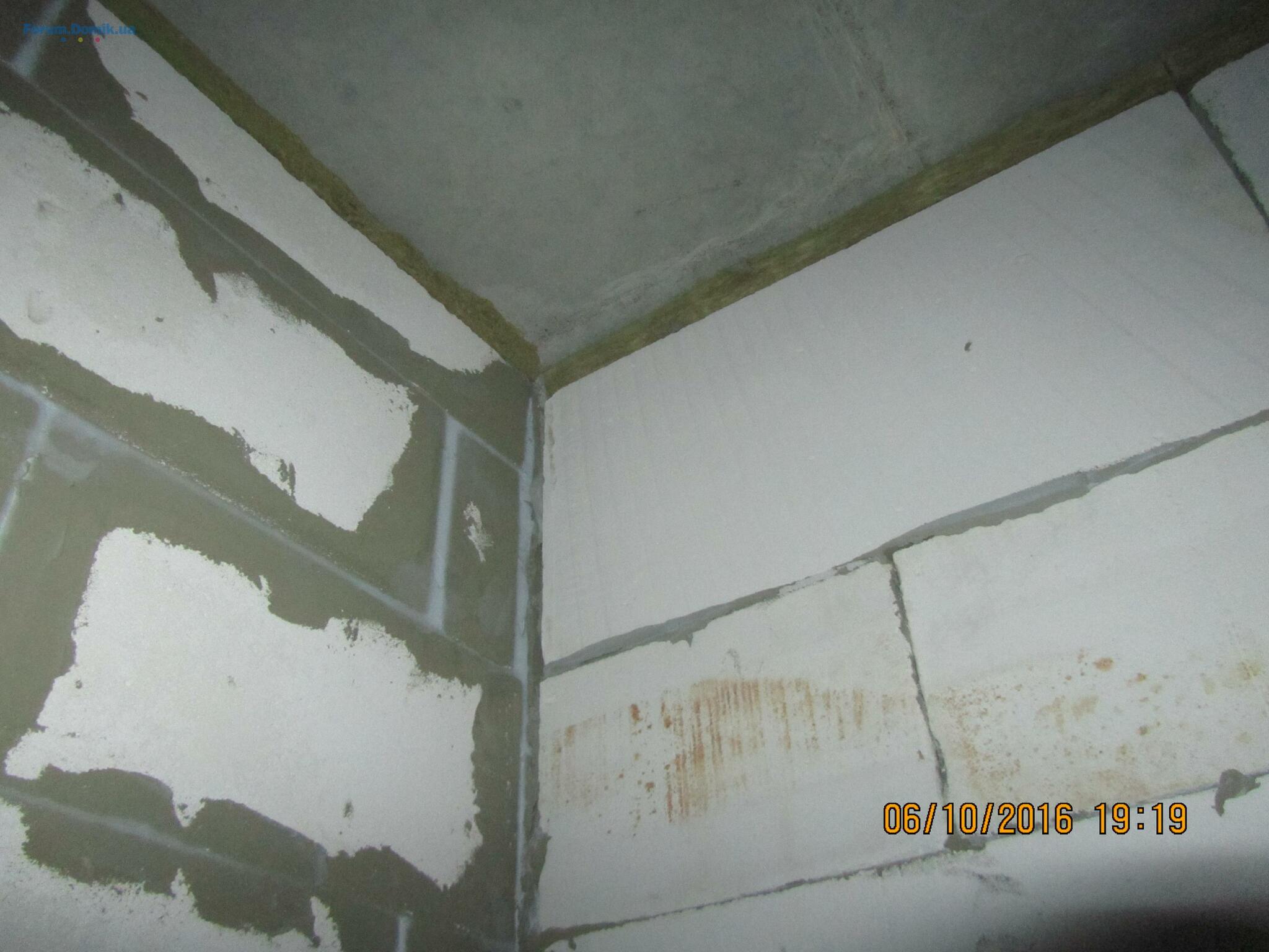

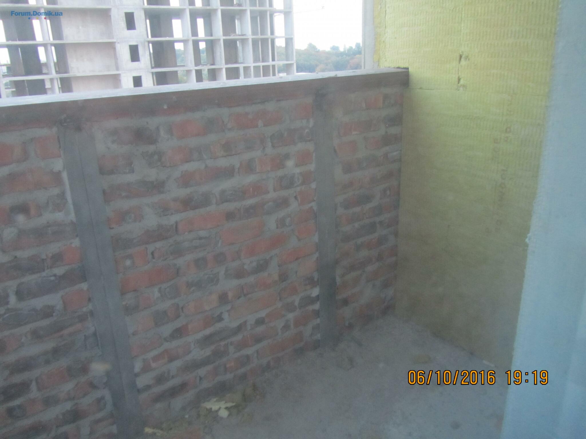

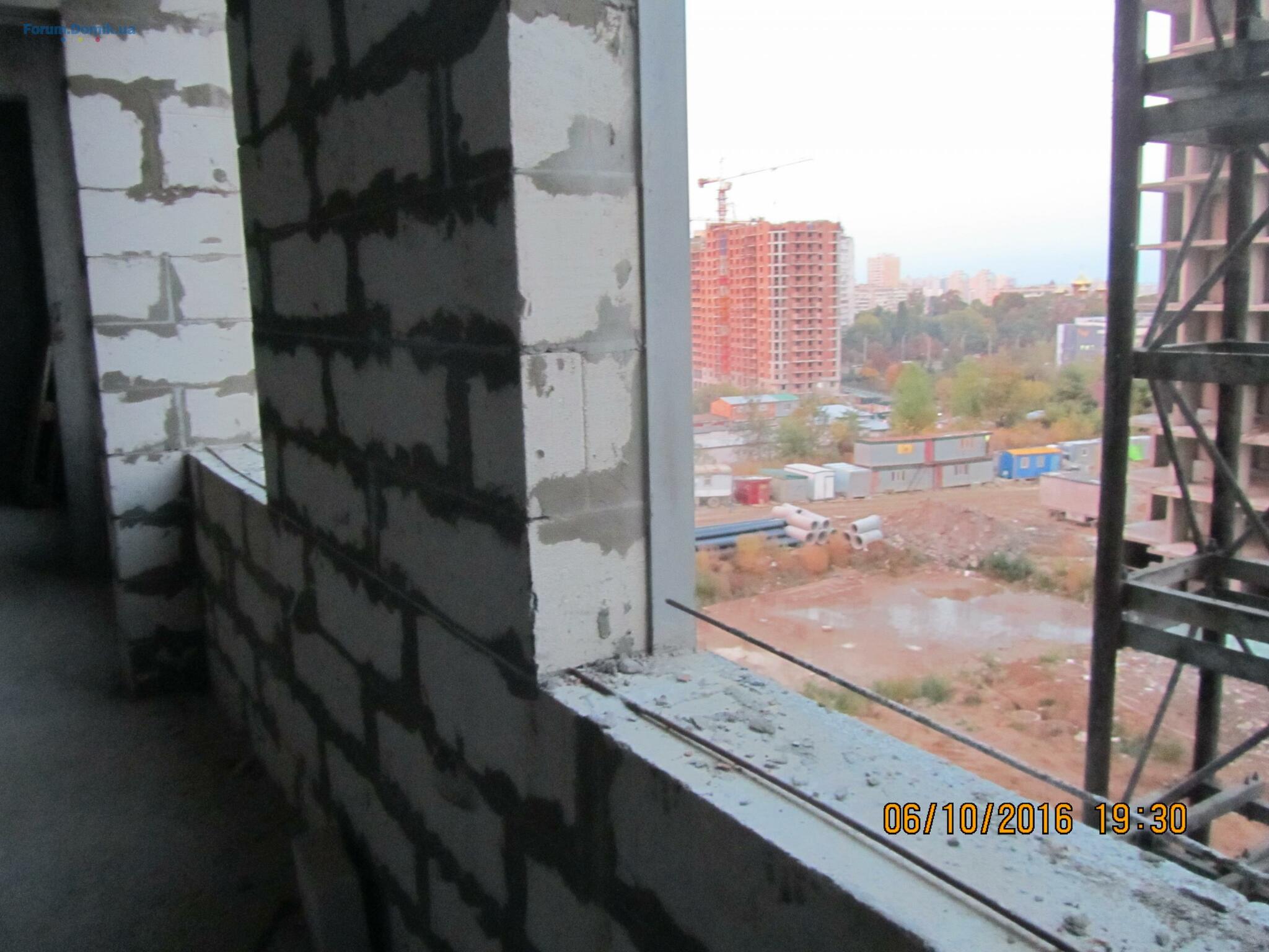

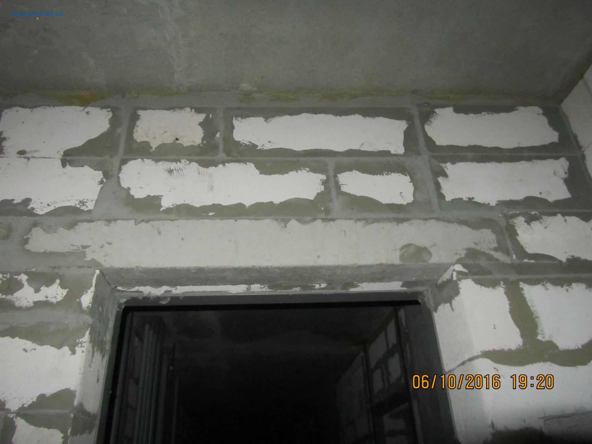

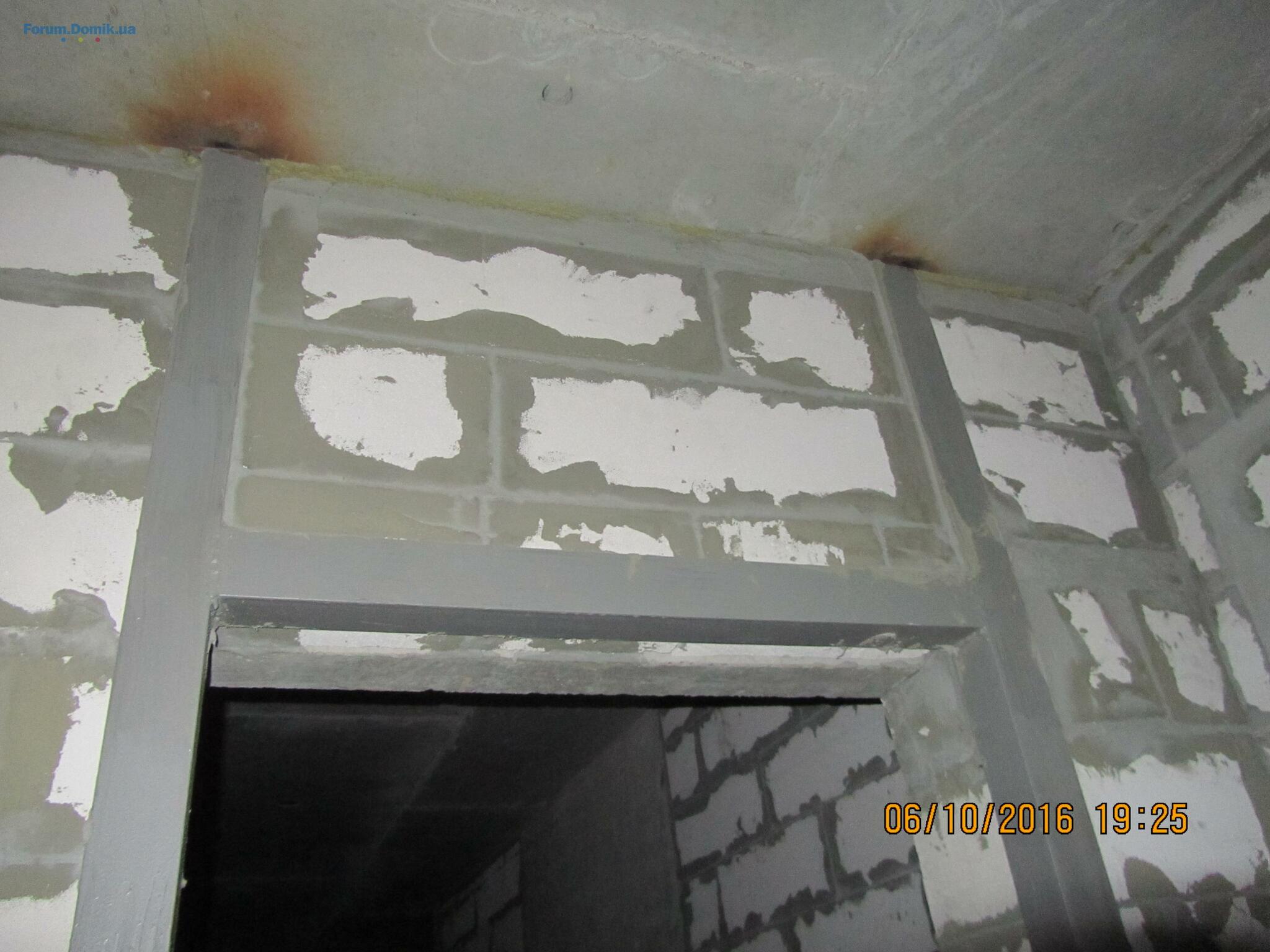

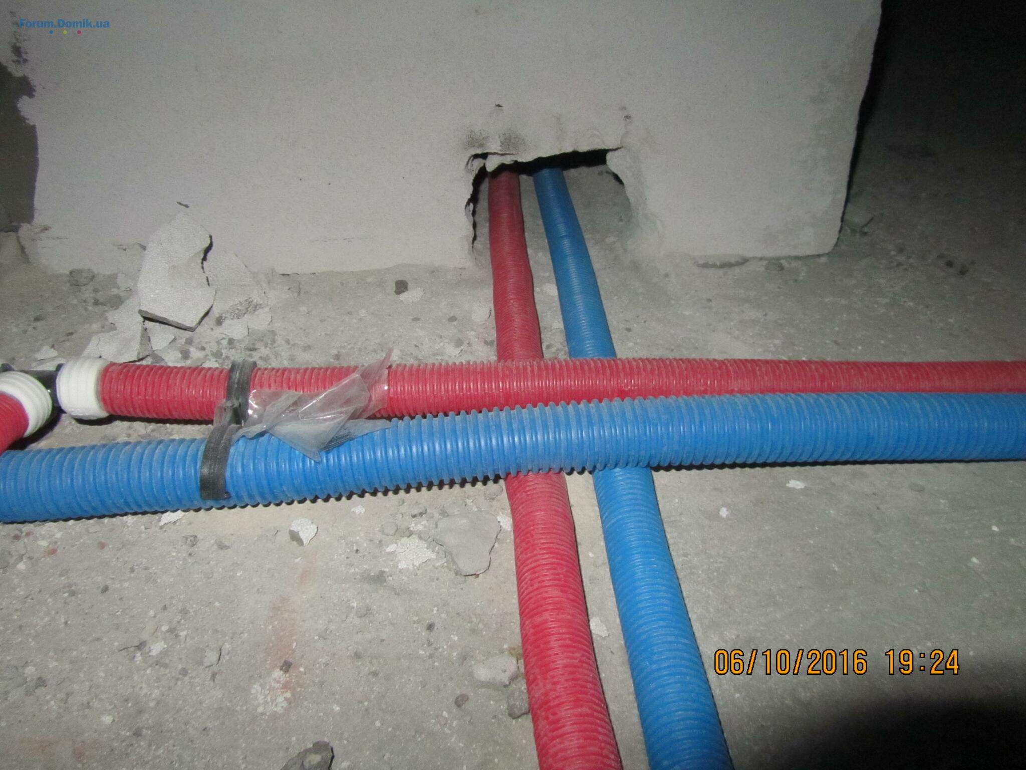

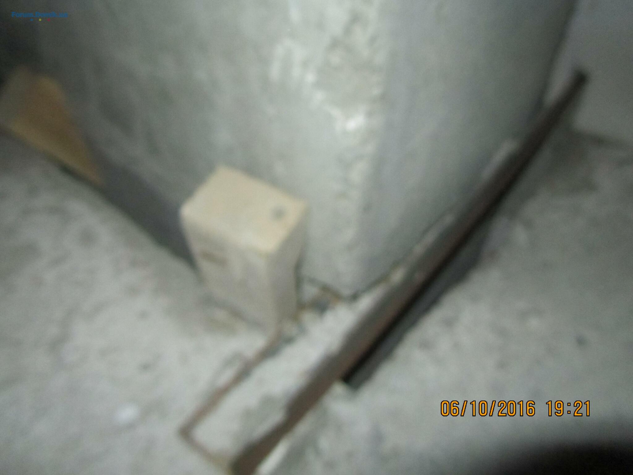

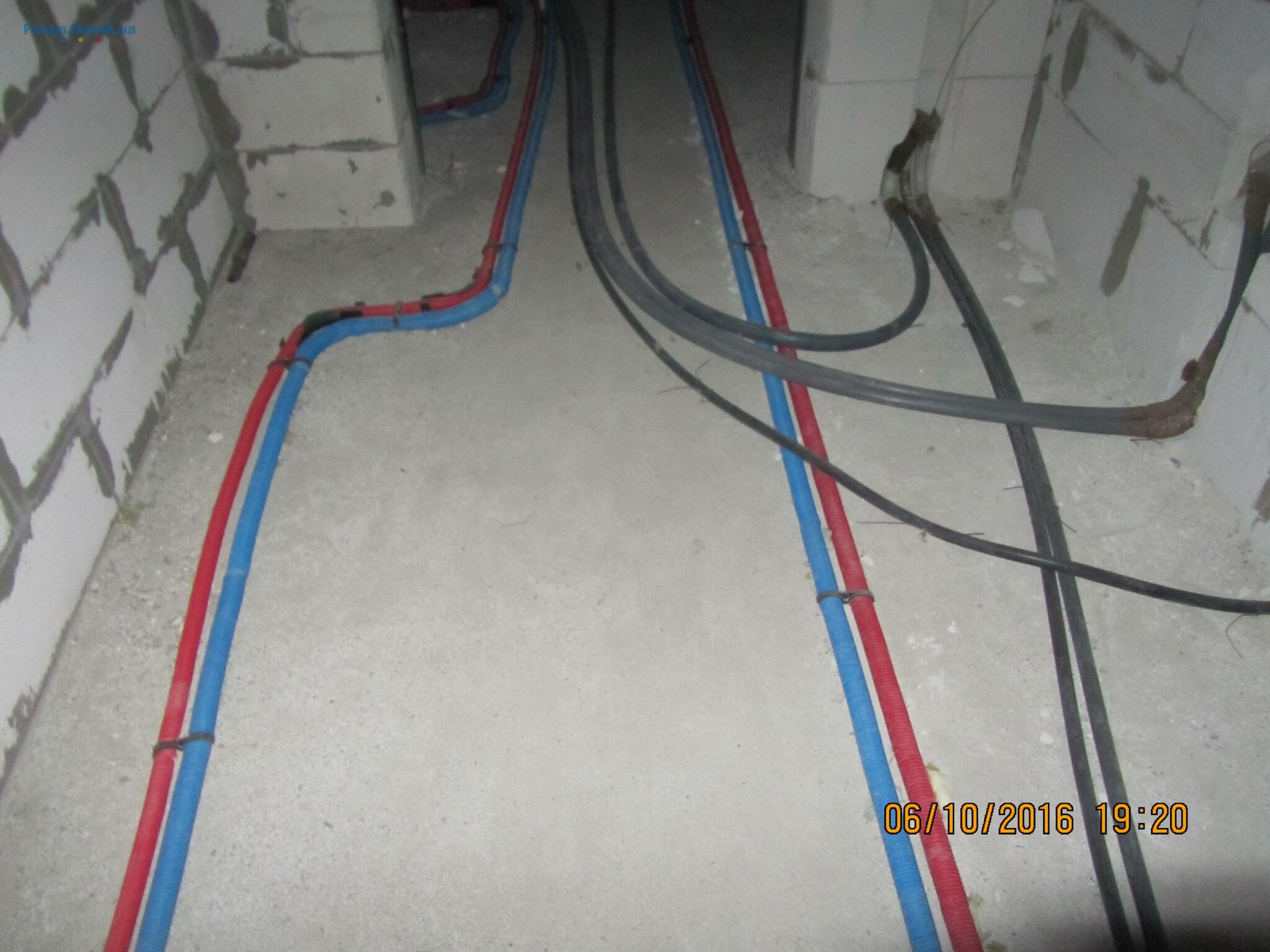

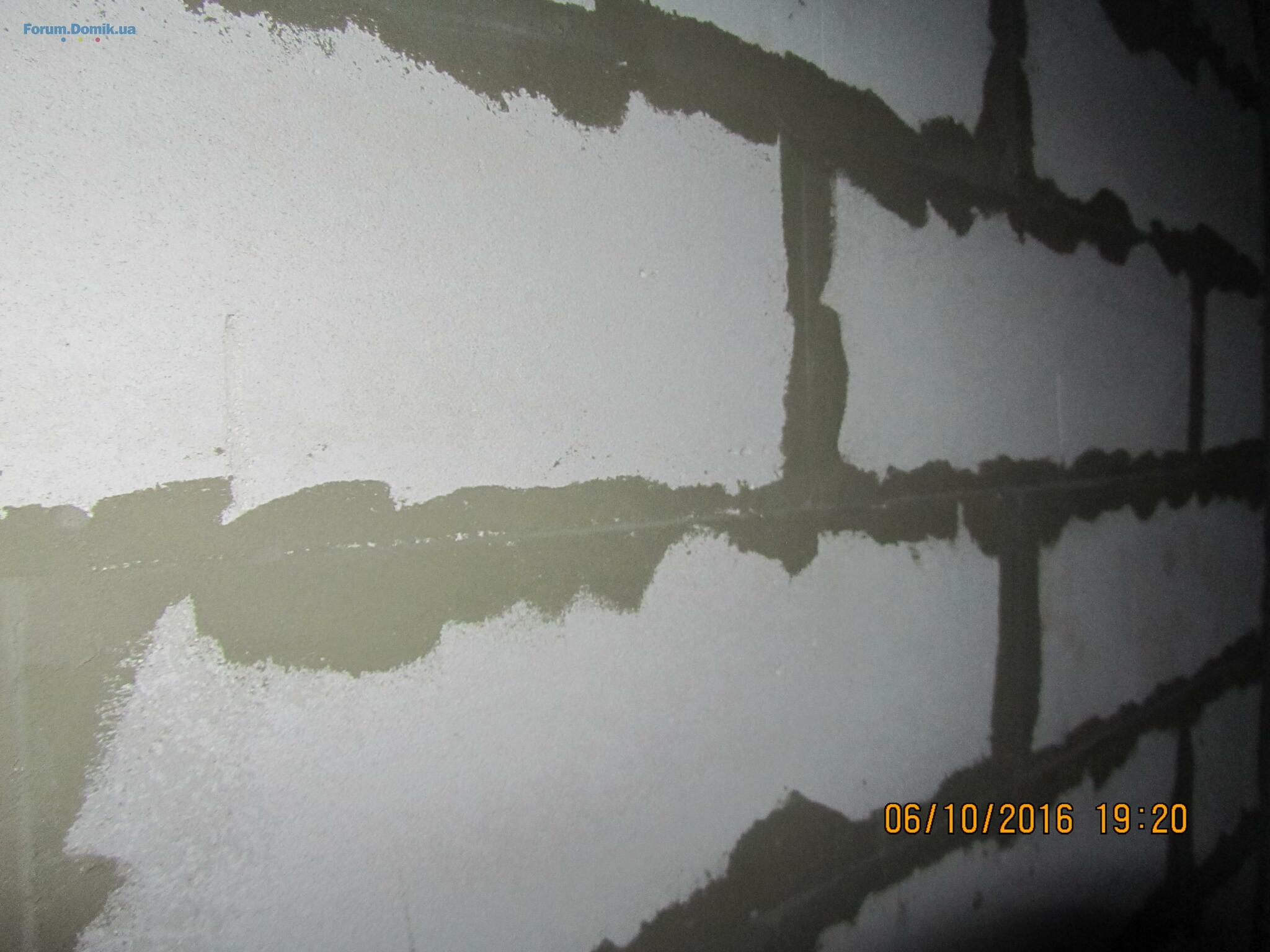

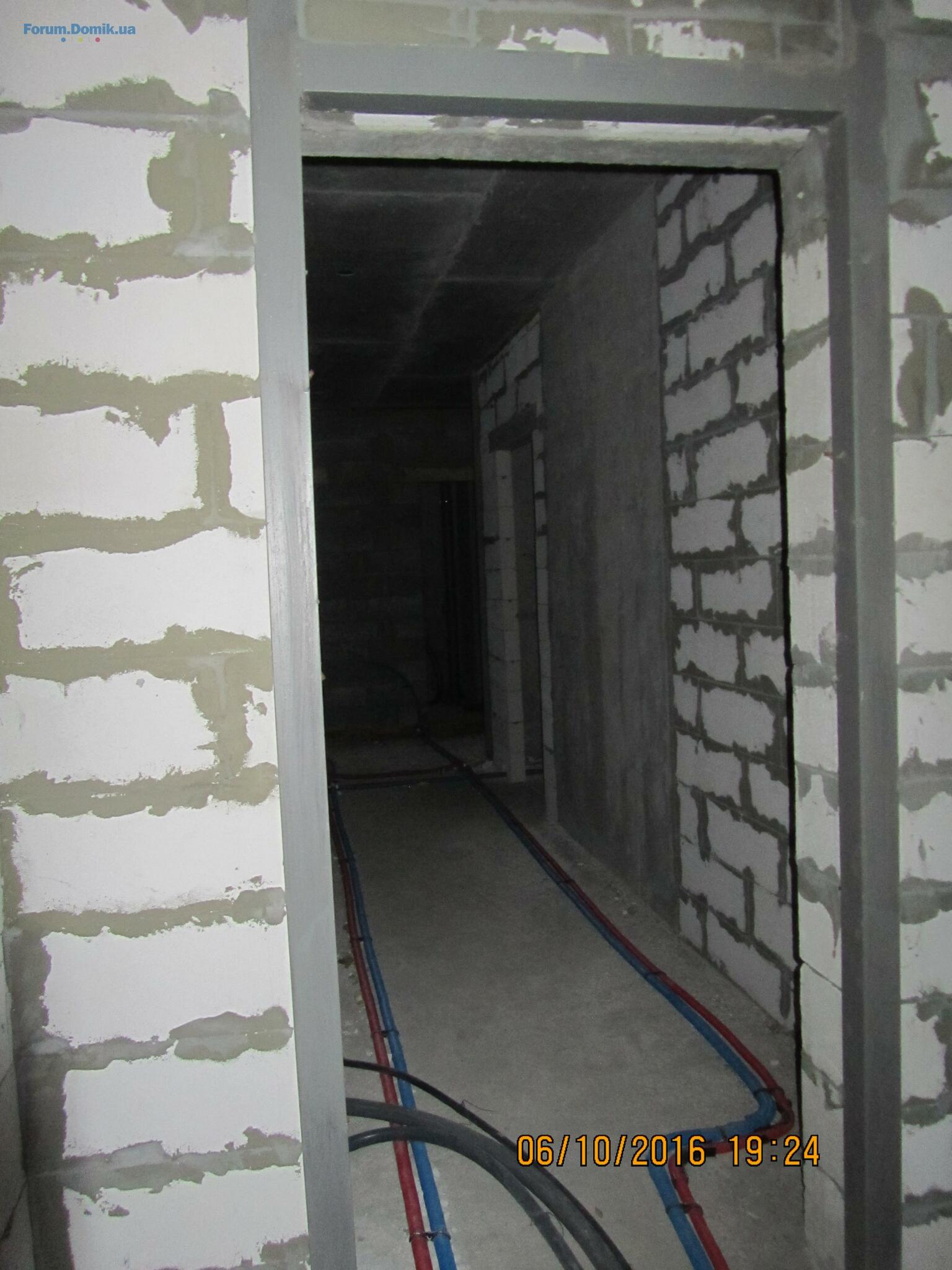

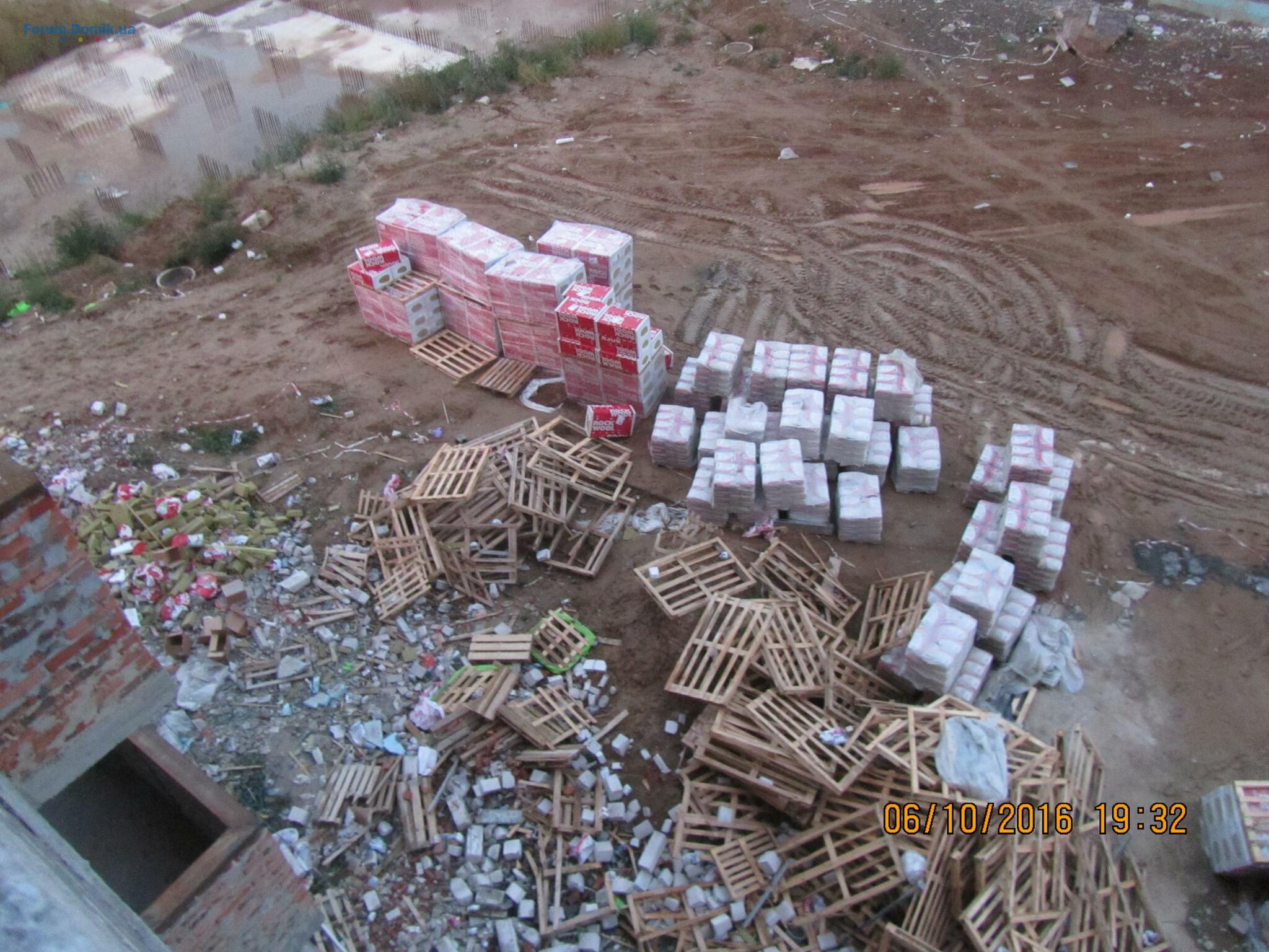

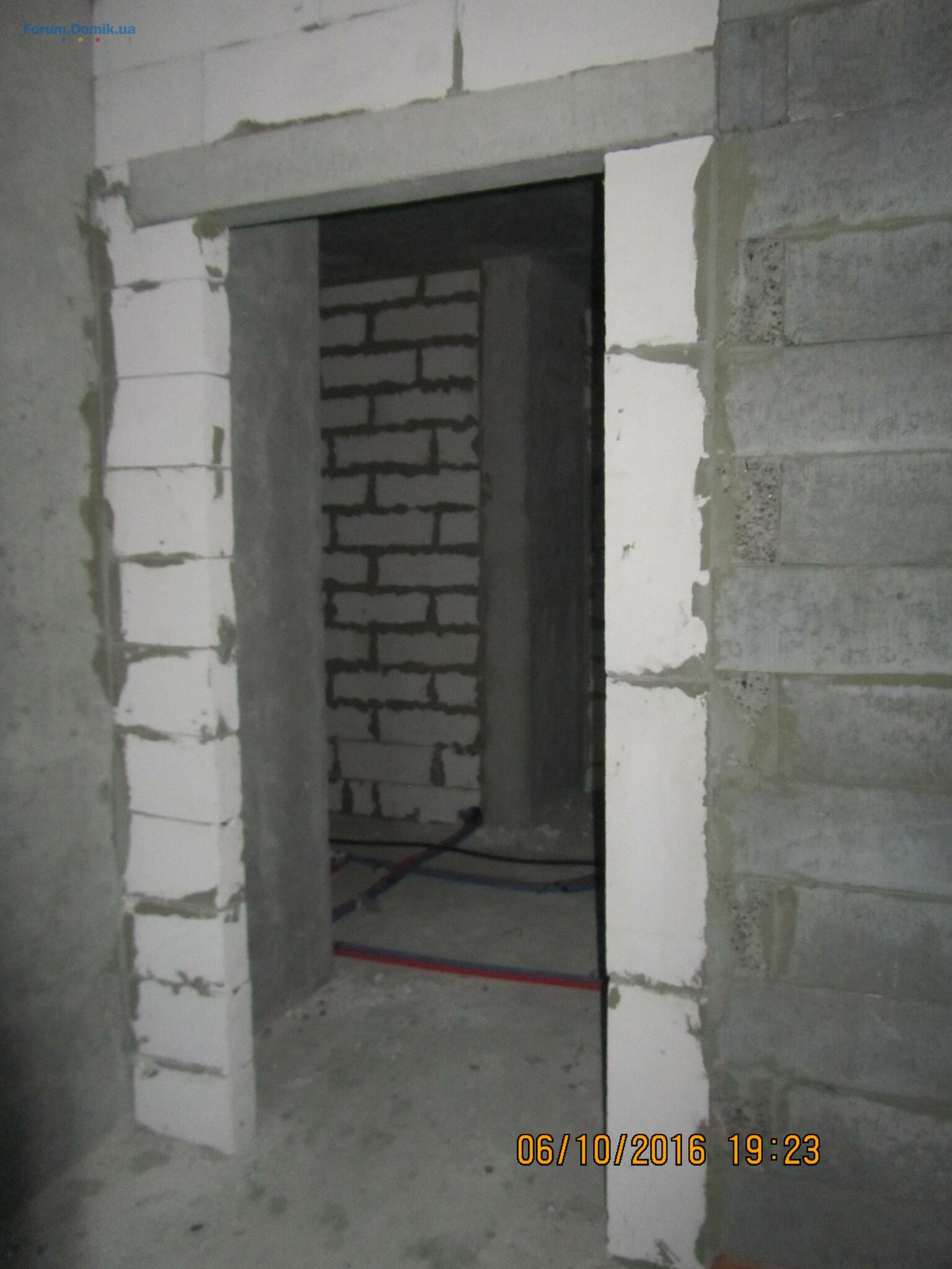

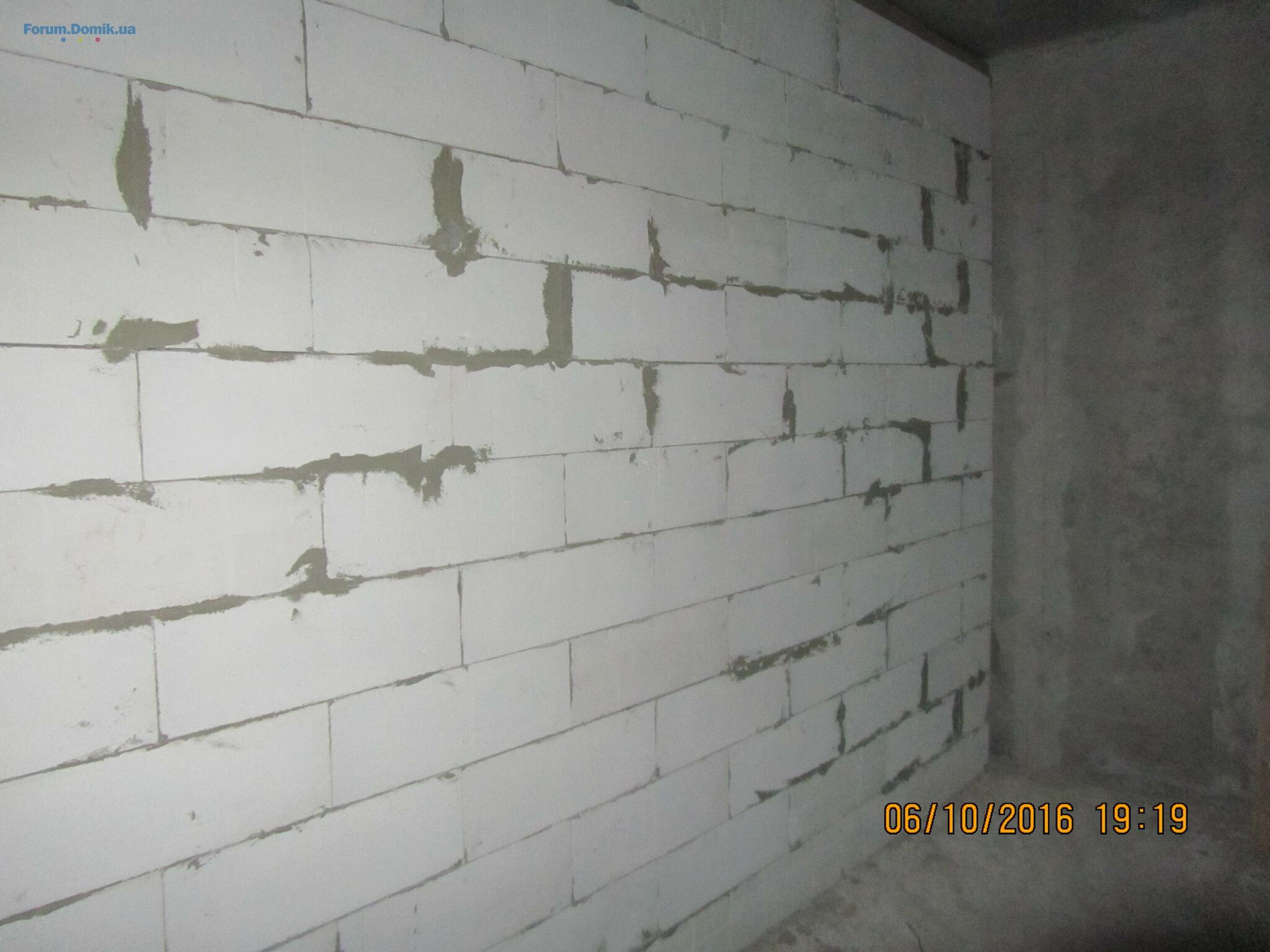

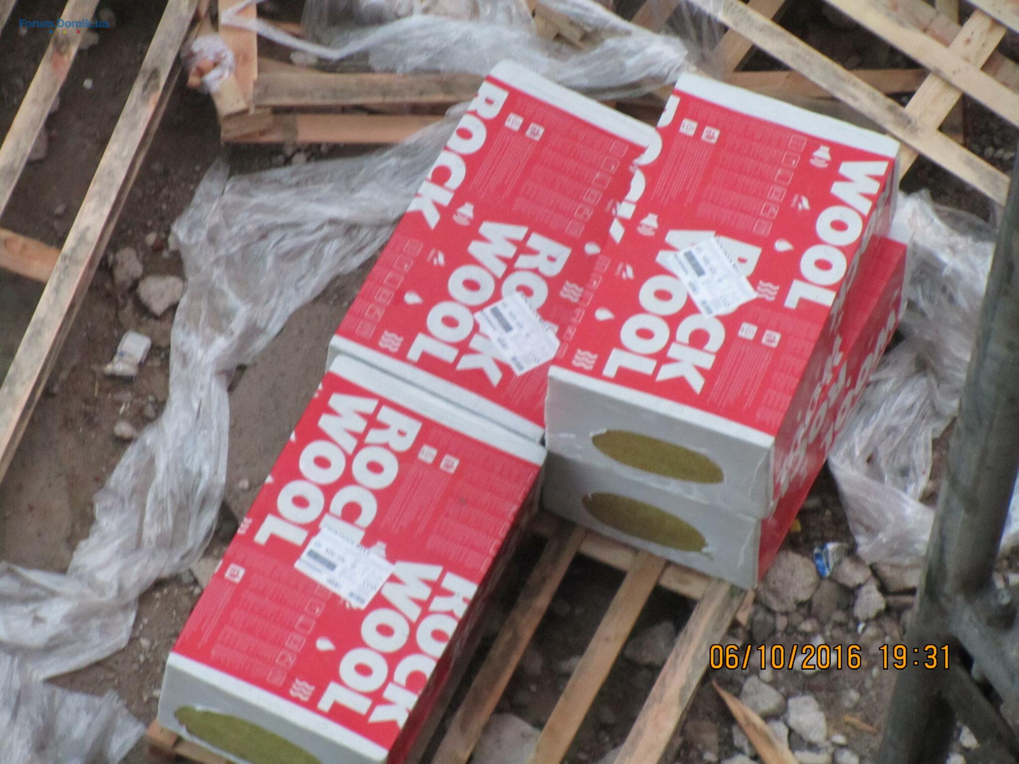

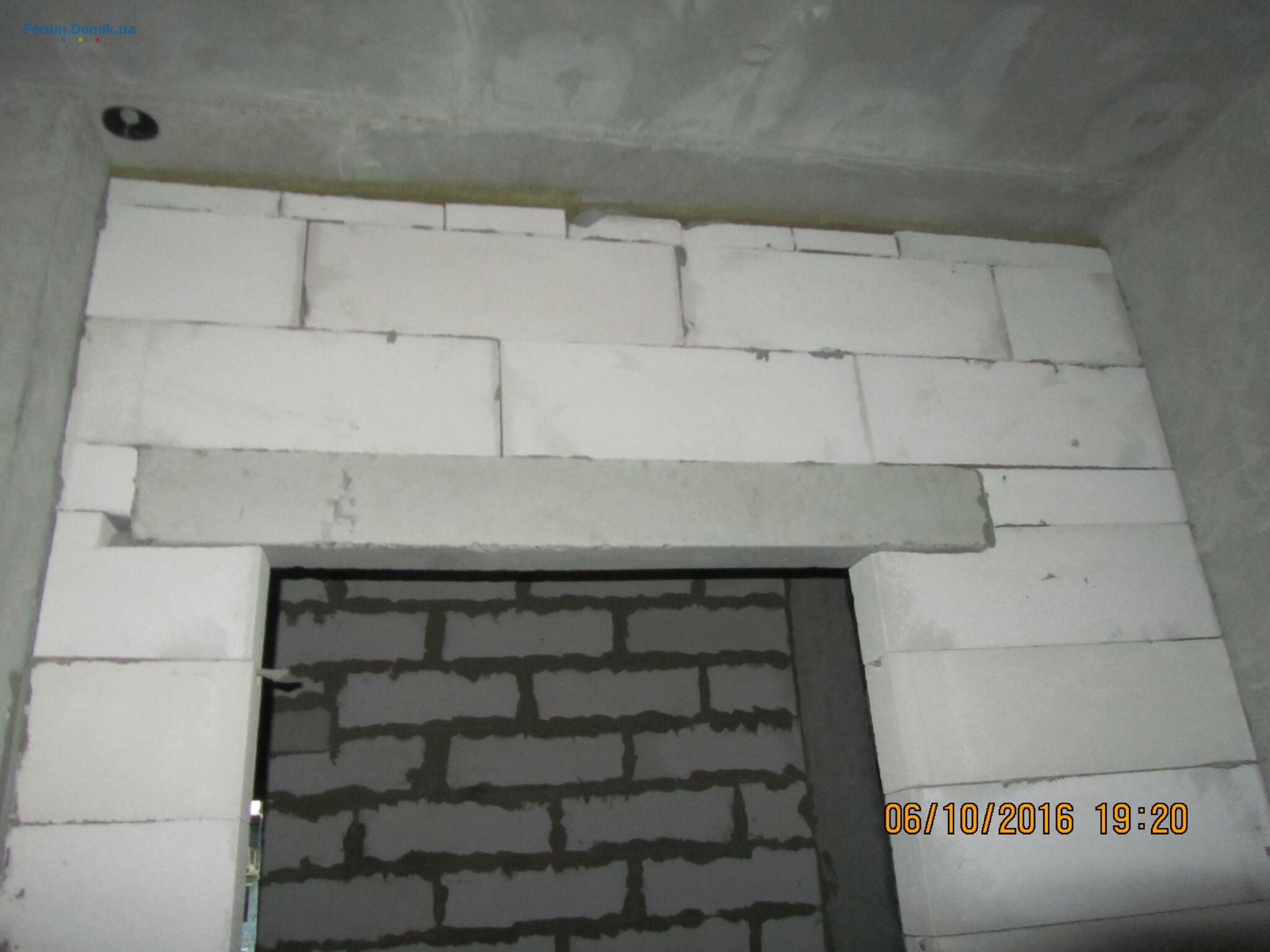

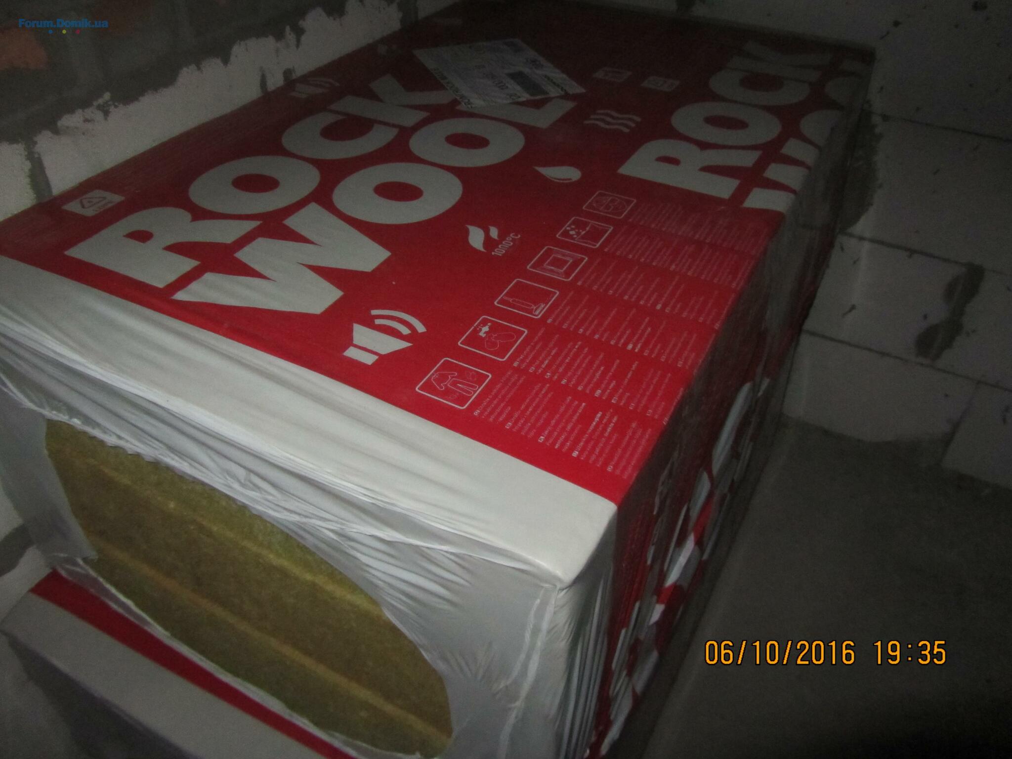

Фото будинку № 6, 5-го поверху 3-х кімнатної, я була без рулетки але плаща вражає... фотографувала від вхідних дверей і по годинниковій стрілці, коридор, кухня із балконом, спальня ліворуч, вана, санвузол, друга спальня і кімната із балконом... а потом фото над помилками будівельників... що я маю на увазі: по фасаді де грунтовка по стіні та мало клею на мін-ваті... на кухні закладні уголки не прогрунтованні двічі - ржаві, ржавіють і потім вони по стінах проявиться... кладка по всіх дверях недопустима, блоки стоять а де армування ?... на кухні каналізація відкрита... а вікна дешеві до краю, а головне постачальник знову "Ягуар" - прокладка будівельного монстра "Київміськбуд" ось як відмивають наші гроші та здорожують об'єкт.... а вікна стандартні і розмір мінімальний (до площі) але краще дасть відповідь архітектор або технагляд на об'єкті.

Будинок № 6

Будинок № 6
1) Спасибо за фото.
2) Сейчас набегут любители КГС,и расскажут Вам, а что вы хотели за такие деньги,хотите по грунтованые уголки,покупайте по 20.000 грн за 1 м2
3) Технадзор уже свой конверт получил

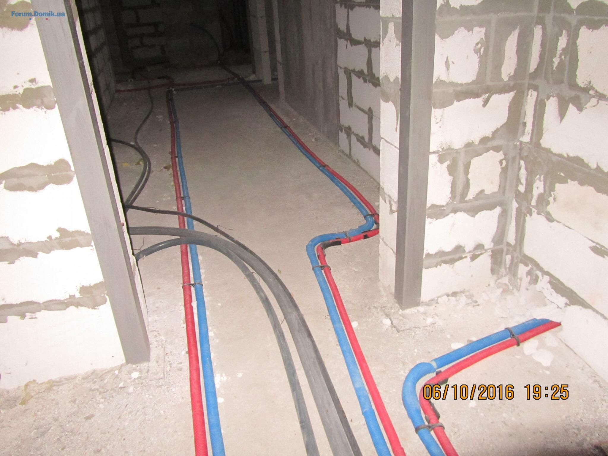

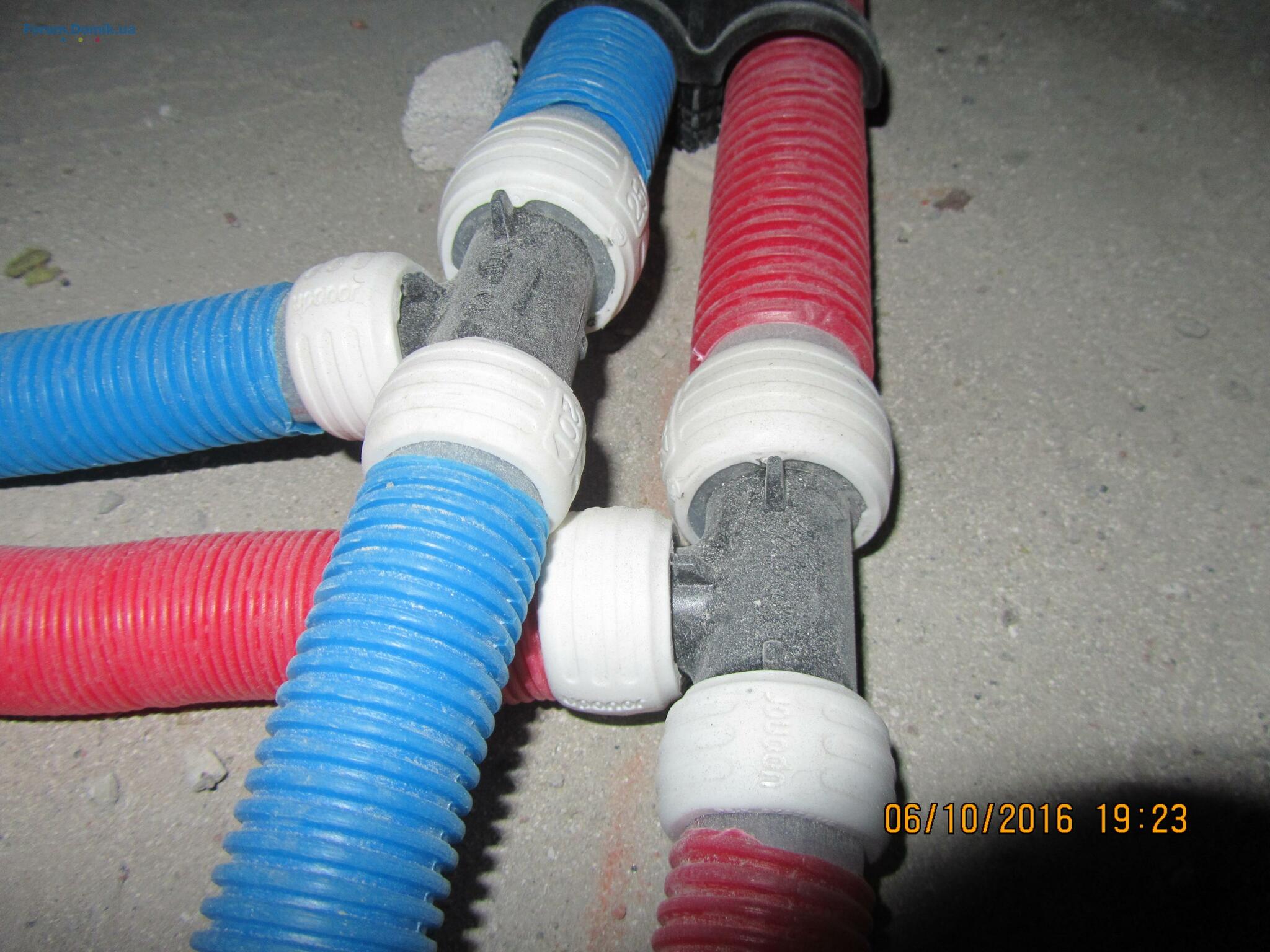

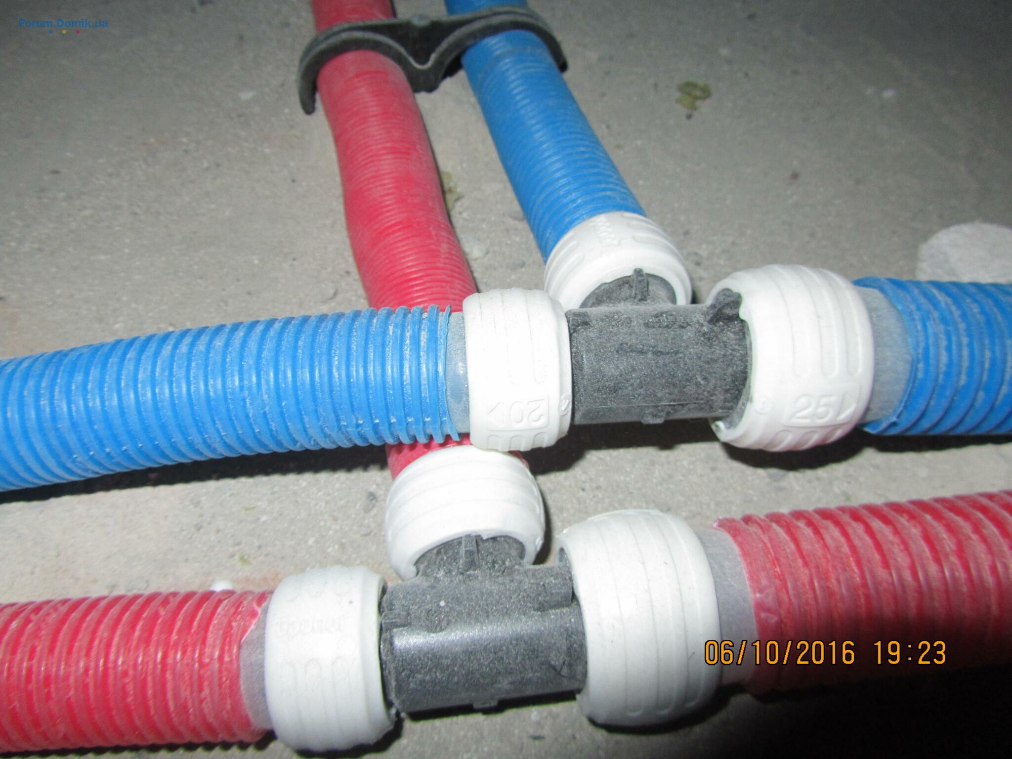

синие и красные трубы на полу вроде как понятно (подвод воды)
а черные?
какие из труб на фото на отопление?
а черные?
Lzd
L
98
03 мая 2016
08 окт 2016 12:58
Цитата "YuYu":синие и красные трубы на полу вроде как понятно (подвод воды)
а черные?
синие и красные трубы на полу - отопление.
черные - слаботочка, электрика (на эл плиту,заземление на ванну,ввод со счета на квартиру).
разводка воды ХВС,ГВС в с/у не выполняеться

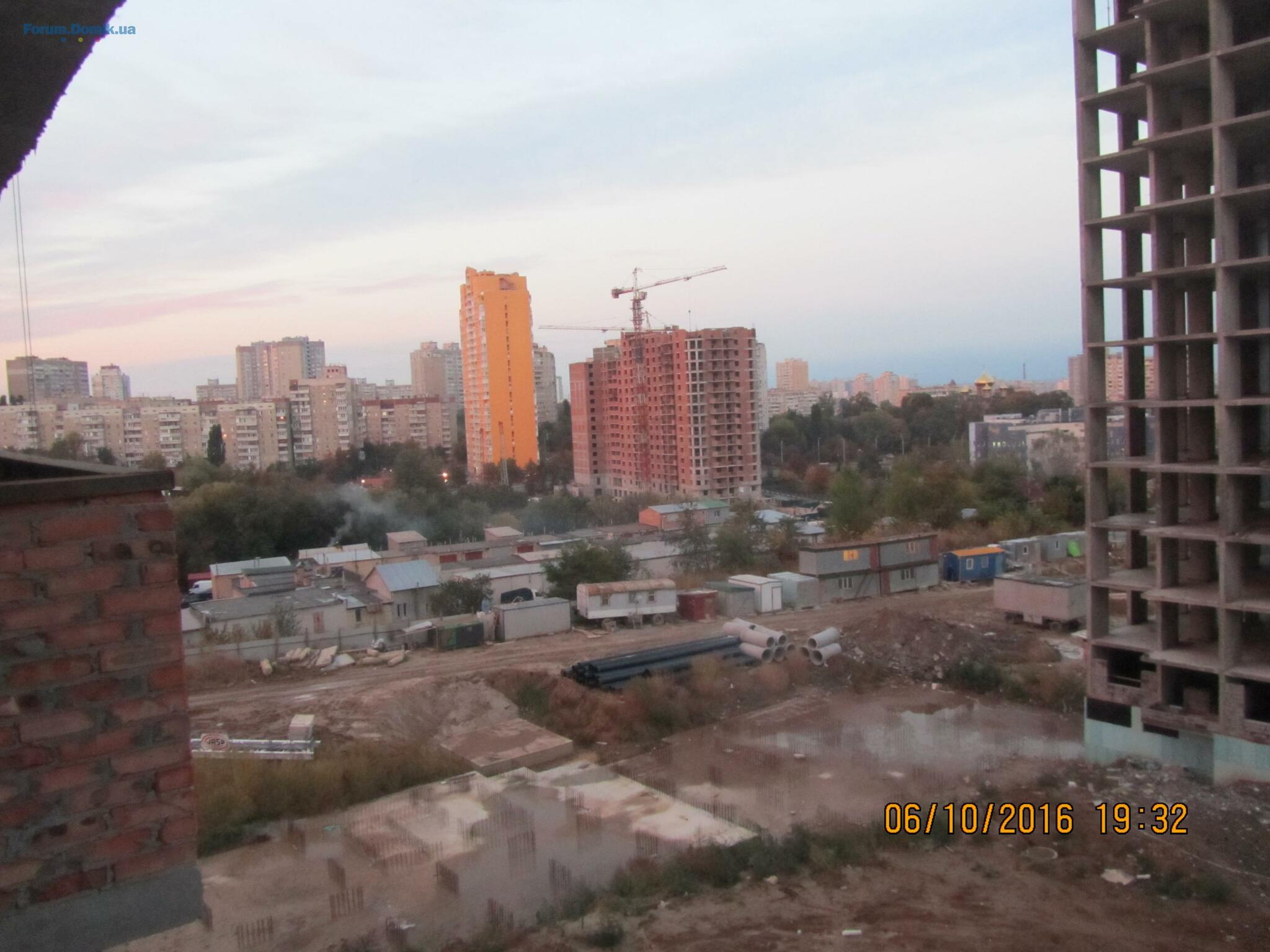

Пока не построили все секции 7 дома, то вид из окна 6 дома на восток класс и Покровская церьковь и Оболонь видны, а после достройки №7 будет такой-же ужасный как и сейчас на запад окна в окна, вот секрет почему КГС так спешил 6-й дом раньше всех выгнать и придержать квартиры для продажи, а после того как все продадут закроют весь вид из окон взяв в коробочку П-образным 7-м домом.
Evgen1987
E
139
15 ноября 2015
08 окт 2016 13:11
Да, это будет как 2й дом. Не жалею совсем, что выбрал в 4м доме, а не во 2м квартиру. Пусть вид и на гаражи, но хоть не в соседние окна.
