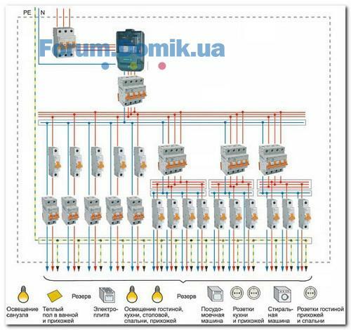

всем привет, кто нибудь занимался проводкой? если да, поделитесь опытом подключения электрической плиты к трехфазному источнику питания?

Цитата "Investor v nedvizhimost":всем привет, кто нибудь занимался проводкой? если да, поделитесь опытом подключения электрической плиты к трехфазному источнику питания?
электроплиту или варочную поверхность подключают согласно инструкции по эксплуатации самого прибора. Например моя варочная поверхность может подключаться как к одно так и трех-фазной сети, т.е. как по трехжильному так и по пятижильному проводу (трехфазный).
Если Ваш прибор допускает трехфазное подключение и однофазное то у вас два способа подключения, а именно:
при трехфазном - в щите ставите или четырехполюсный дифавтомат или четырехполюсные автоматический выключатель и узо. а от них целый(без соединений) кабель пятижыльный на 2.5 квадрата(лучше одессакабель)
при однофазной - в щите ставите или двухполюсный дифавтомат или однополюсный автоматический выключатель и двухполюсное узо. а от них целый(без соединений) кабель трехжыльный на 4 или 6 квадратов(исходя из мощности прибора).
Так что в случае нашего дома Вы можете подключить к трехфазной сети и трехфазный прибор и однофазный, запитавшись от одной из фаз

Интересует именно возможность подключения пятижильного провода определенного сечения, спасибо за толковое пояснение! хватит ли сечения 2,5, волнует меня вопрос. не хочется и перебдеть (4), но и недоспать как то стремно )

уважаемый инвестор, если будет желание и возможность, напишите пожалуйста, автоматические выключатели включать в цепь после уже имеющихся в щитке, или подключать 5жильный кабель к ним? у меня в щитке стоит 3 автомата в ряд, все 3 фазы заведены в них. Кстати, у всех 3 фазы в квартирах в нашем доме?

Цитата "Investor v nedvizhimost":уважаемый инвестор, если будет желание и возможность, напишите пожалуйста, автоматические выключатели включать в цепь после уже имеющихся в щитке, или подключать 5жильный кабель к ним? у меня в щитке стоит 3 автомата в ряд, все 3 фазы заведены в них. Кстати, у всех 3 фазы в квартирах в нашем доме?
схема щита зависит от количества потребителей энергии ну и площади квартиры. у вас сколько комнат?не буду Вам ничего навязывать, но я бы на Вашем месте поменял бы весь щит и все приборы в нем, потому что фирма ИЕК не отличается высокими характеристиками и надёжностью. К тому же застройщик редко ставит качественные автоматы, узо и т.д.
у меня на трешке стоит 1 входной автомат трехфазный и три одофазных автомата, но этого совсем недостаточно для качественной и надёжной проводки. в новом щите на 48 модулей(вместо 12) у меня будет схема схожая со схемой
то есть вместо 4 приборов в щите у меня их будет более 20, что позволит получить надёжную а главное безопасную для моей семьи проводку.
если Вы не разбираетесь в электрике то лучше наймите электрика. Хотя лучше самому почитать интернет и проверить схему, предложенную электриком перед началом работ.
а насчет сечения кабеля, то вычисляйте исходя из того, что на медный провод сечением в 1 квадратный миллиметр можно давать нагрузку до 10 ампер или 2.2киловатта. в случае пятижильного(3 фазы) кабеля сечением 2.5 квадрата 2.5*3*10=75 ампер или 16.5 киловатт

посмотрел схему инвестора88 - бомба ) в старом жилье у меня было 16 автоматов в ряд на все, а эта многоярусная конструкция шикарна )
