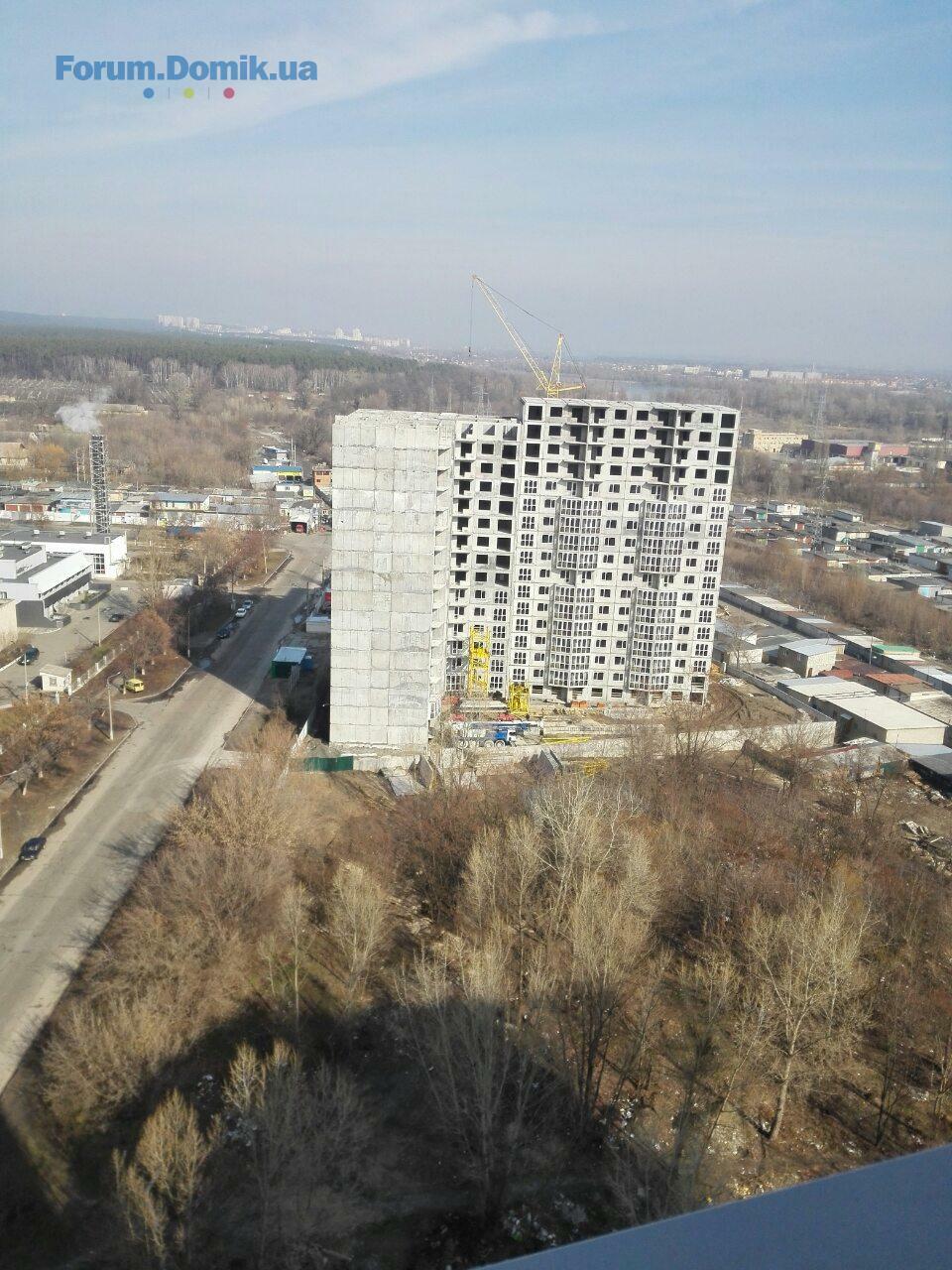

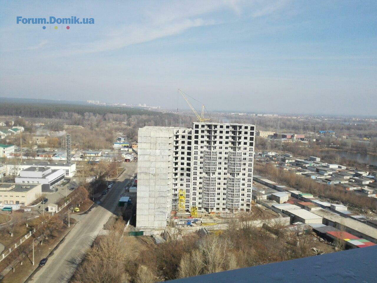

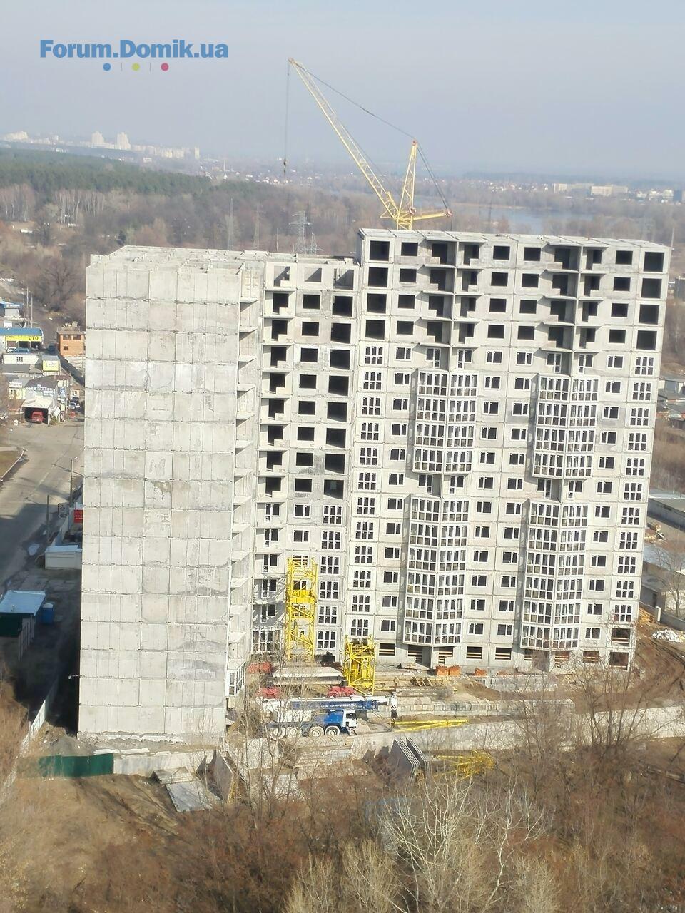

Цитата "Водовар"::drink:
Видно, что зря времени не теряют. Я так понимаю пока меняют кран во всю стеклят окна.
Спасибо за работу!!!
Также спасибо за фото, так как в тех местах почти не бывает, хотя всегда жутко интересно как обстоят дела.
