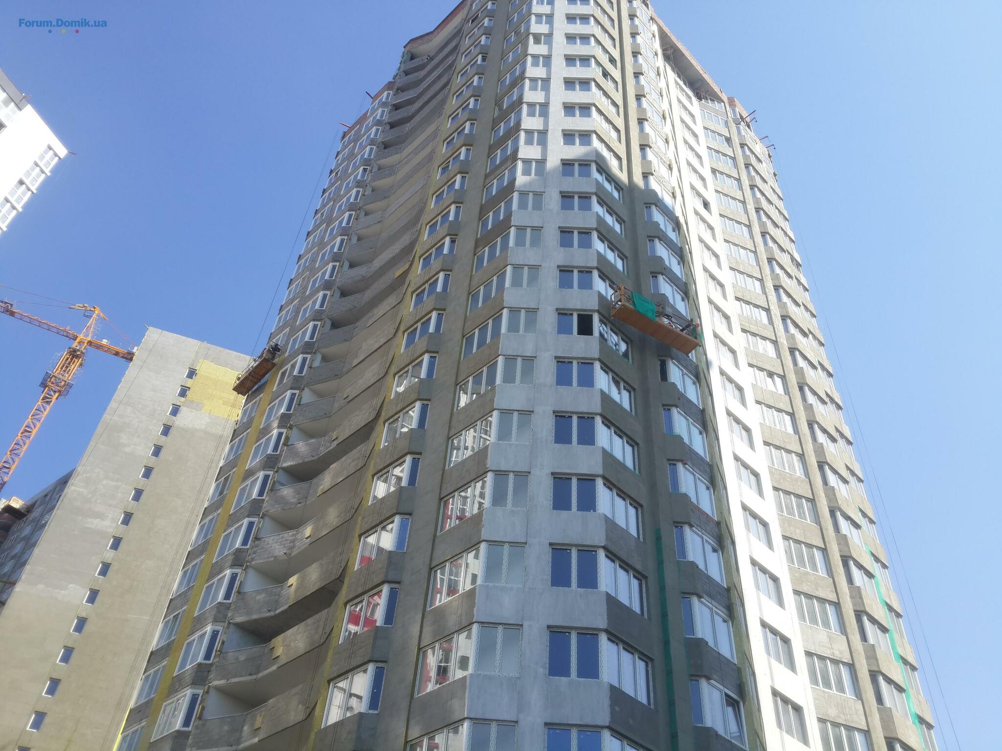

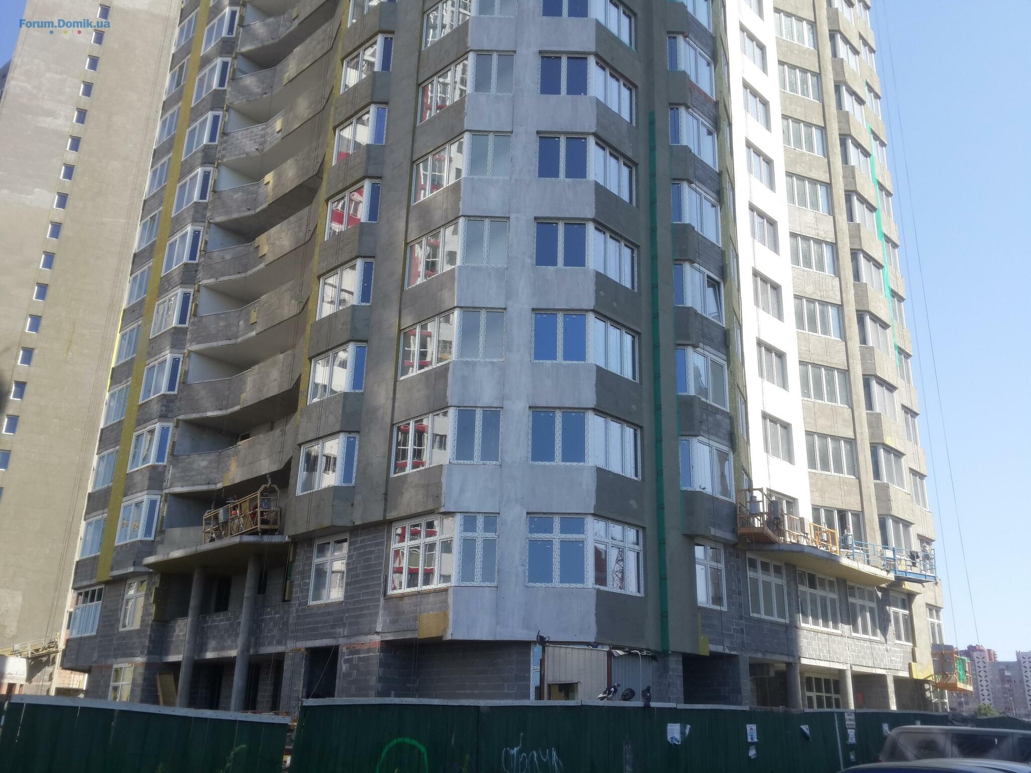

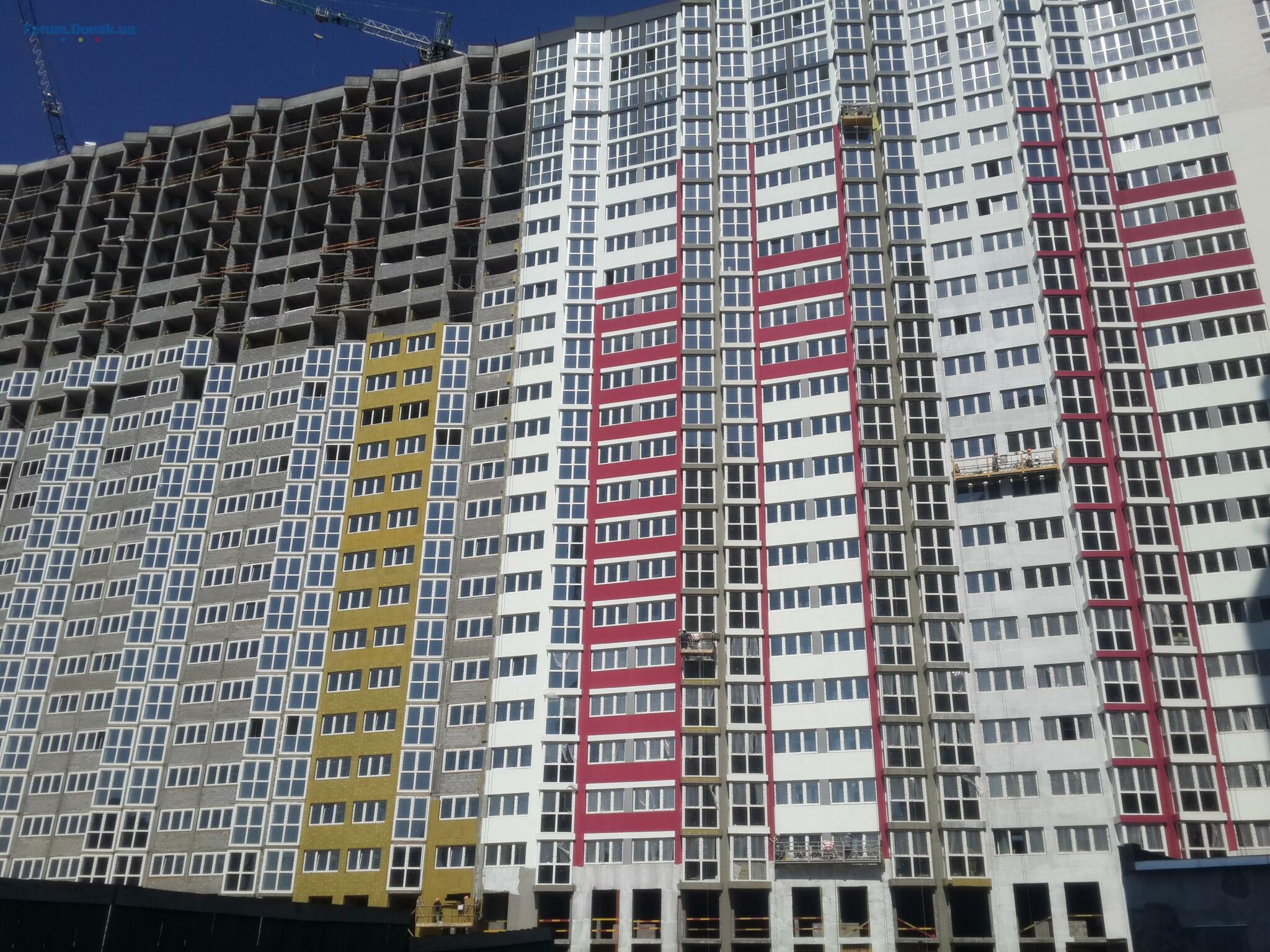

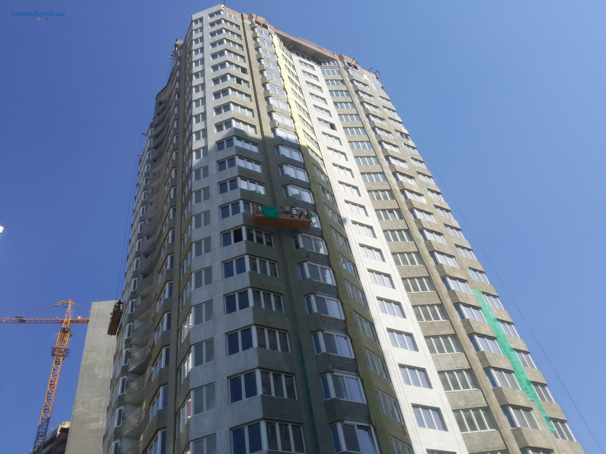

Очень дочго и часто наблюдал за штукатуркой "Д", были изьяны и в принципе если присмортеться их и сейчас видно, но в "Г" чистовой слой наносят на "стиральную доску".
Фасад имеет не такое значение конечно, но криволапят сильно!

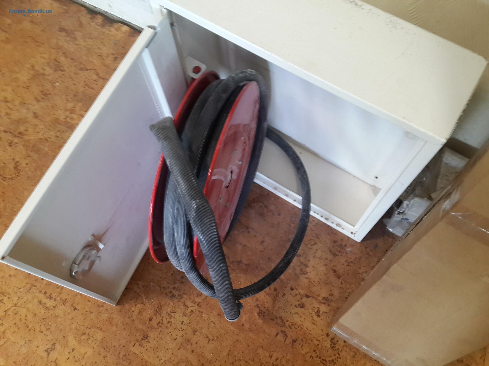

Всем привет,
вопрос к инвесторам дома "Д".
Вчера был на просмотре своей квартиры (14 этаж, 2ушка), обратил внимание на отсутствие тяги в воздушных каналах, которые расположены в ванной комнате и туалете.
На кухне к примеру, все ОК, тяга есть.
Вопрос - это у все так?
В целом по качеству ремонта (чтоб остальные обратили внимание при проверке):
- есть небольшие трещины стяжки (комната,кухня)
- нет тяги в воздушных каналах (туалет, ванная)
- не отрегулированы ручки окон (у одних четкий-легкий ход, у других по хуже будет)
По остальному вроде все оки)
Еще вопрос, кто знает, можно ли перемещать пожарный ящик, который стоит в ванной комнате (или вообще его убрать). Есть мысль передвинуть его ближе к потолку, чтоб освободить пространство для стиральной машины.

Kupitman
885
17 июня 2014
11 июнь 2015 07:21
Можно и убрать и перенести...
