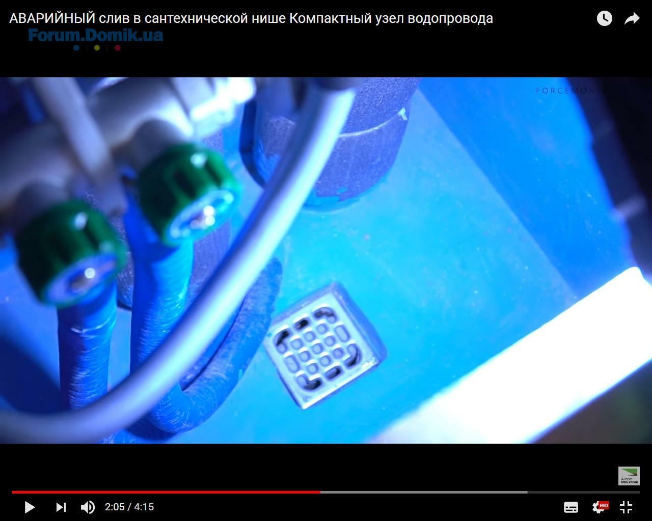

По поводу затоплений могу только добавить что нужно все самим перепроверять (не сильно доверяя сантехникам) и сейчас стоит устанавливать датчики от затопления, которые в случае потопа перекрывают Всю подачу воды в квартиру (до выяснения хозяевами). Это не такая уж и редкость в наше время. А страховым компаниям я не верю (в нашей стране не работает как следует эта система).
Также, смотрела видео интересное (московская компания форсмонтаж с интересными практичными советами по ремонту). Там есть несколько идей от затоплений (если в районе стояков протечка, то они на стадии ремонта внизу делают гидроизоляцию и аварийный сброс воды в канализацию) (и датчики от затопления ставить в углублении в полу). Мы лично будем так делать обязательно!!! Сумбурно объяснила, но боюсь если сюда ссылку вставить на видео прямо, то не пройдёт модерацию. Эти видео можно найти при желании. Я позже постараюсь хоть скриншот с екрана сбросить как это выглядет...
Было бы ОЧЕНЬ ЗДОРОВО, если бы многие наши дорогие соседи сделали также во время ремонтов:) Давайте думать заранее о нашей безопасности!

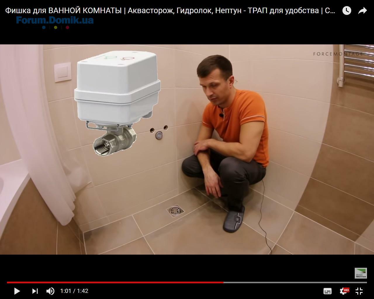

Есть прекрасная вещь _ аквасторож.если на датчик попадает вода , в квартире она перекрывается автоматически . То есть это для того , чтобы вы не затопили соседей . Стоит система около 500 долларов . Установка происходит на этапе работы сантехников
Oksana-777
66
25 апреля 2018
01 авг 2018 09:35
Цитата "Maintains":Есть прекрасная вещь _ аквасторож.если на датчик попадает вода , в квартире она перекрывается автоматически . То есть это для того , чтобы вы не затопили соседей . Стоит система около 500 долларов . Установка происходит на этапе работы сантехников
Производители разные и цены разные... от 3000 грн есть что находила. Так что не пугайте сразу всех. 500$ тоже есть, но это почти потолок цены вы взяли.

Да это просто к информации о потопах . Естественно , он спасет только в том случае , если с трубами все в порядке . А цена действительно разная . Там ещё зависит от того , сколько датчиков ставить. То есть сколько мокрых точек он перекрывает
