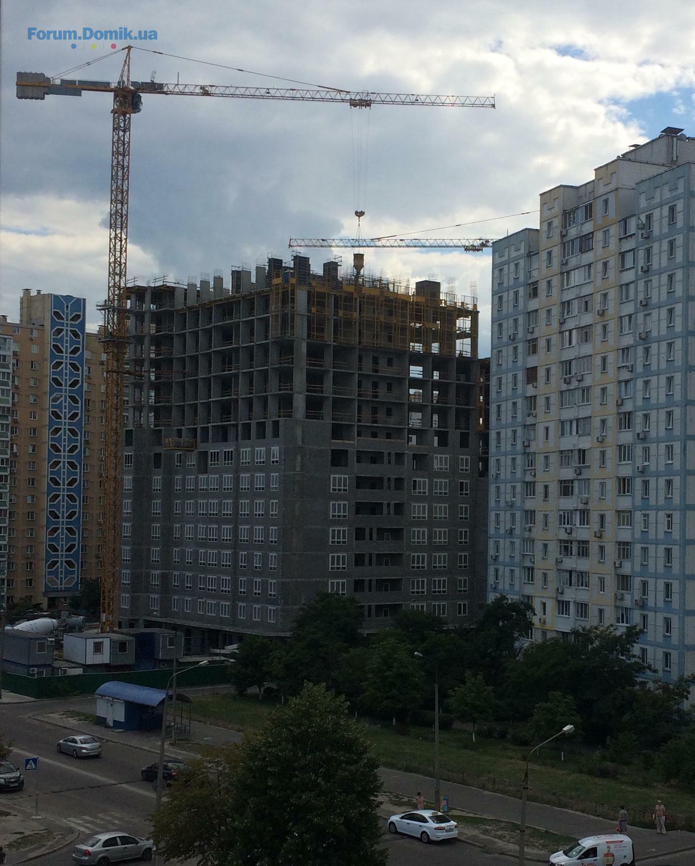

Сегодня
dr.Верховцев
63
07 декабря 2016
07 июль 2018 17:27
Цитата "alex941":Сегодня
Одна только? фотка
alex941
a
280
17 января 2018
07 июль 2018 17:31
Цитата "dr.Верховцев":
Одна только? фотка
)) сорь вышел из дворов, солнце в глаза, спешил...работали 2 крана и подьехал бетон, все вроде хорошо
пысы даже свои окна не сфотографировал...

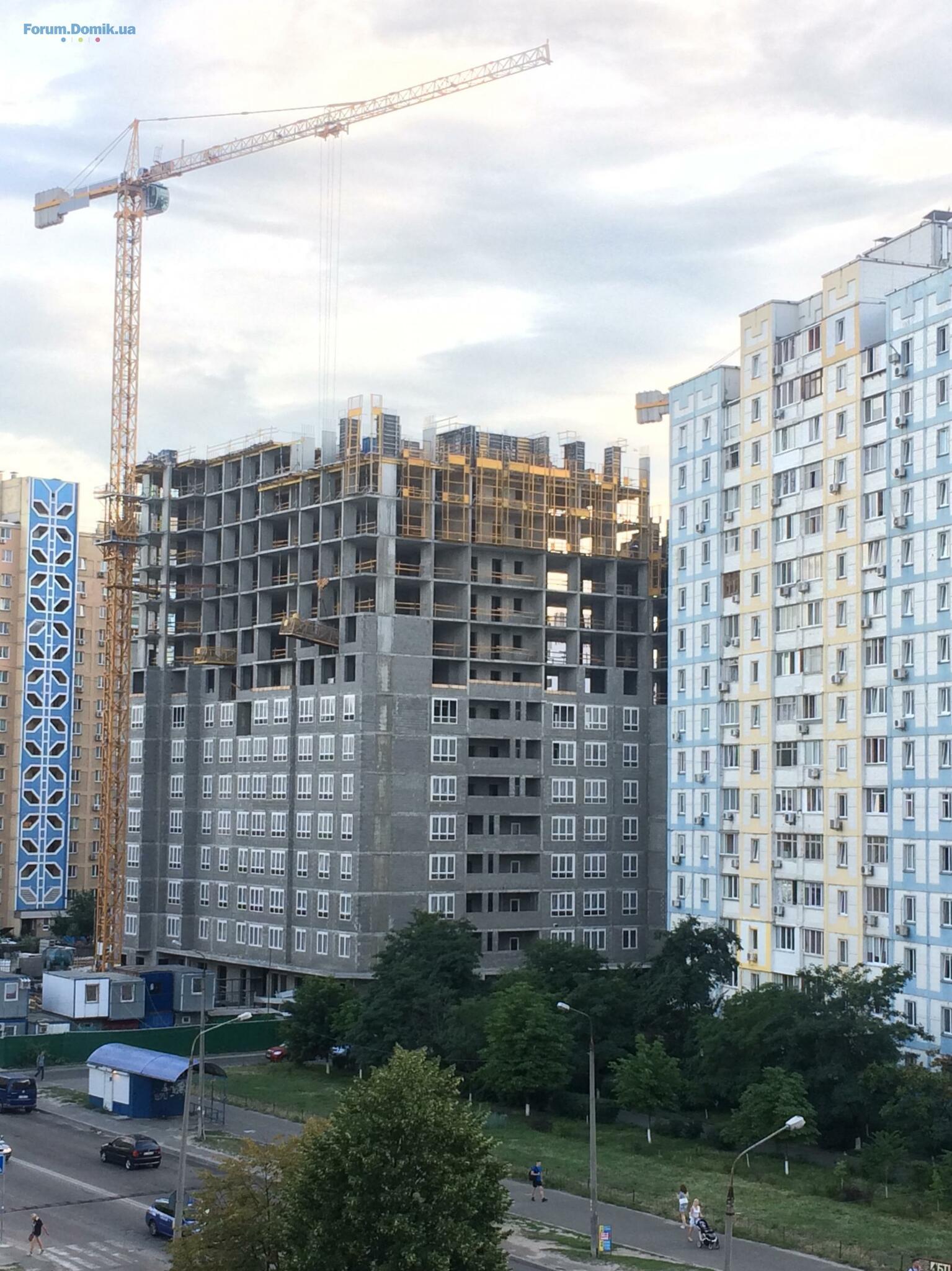

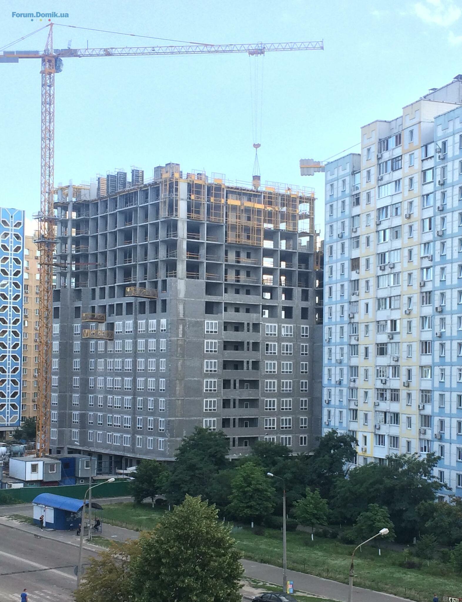

Ann_456
19
18 марта 2017
08 июль 2018 09:50
Реально быстро! Я подала заявку па перенос балконной двери, сказали что до 25.07 нужно подъехать. Т.е.17-ый к этому времени построят.
Спасибо за фотки тем, кто сбрасывает! Сижу вот за 100 км от стройки, и с радостью наблюдаю как все ближе к моему этажу продвигается стройка!

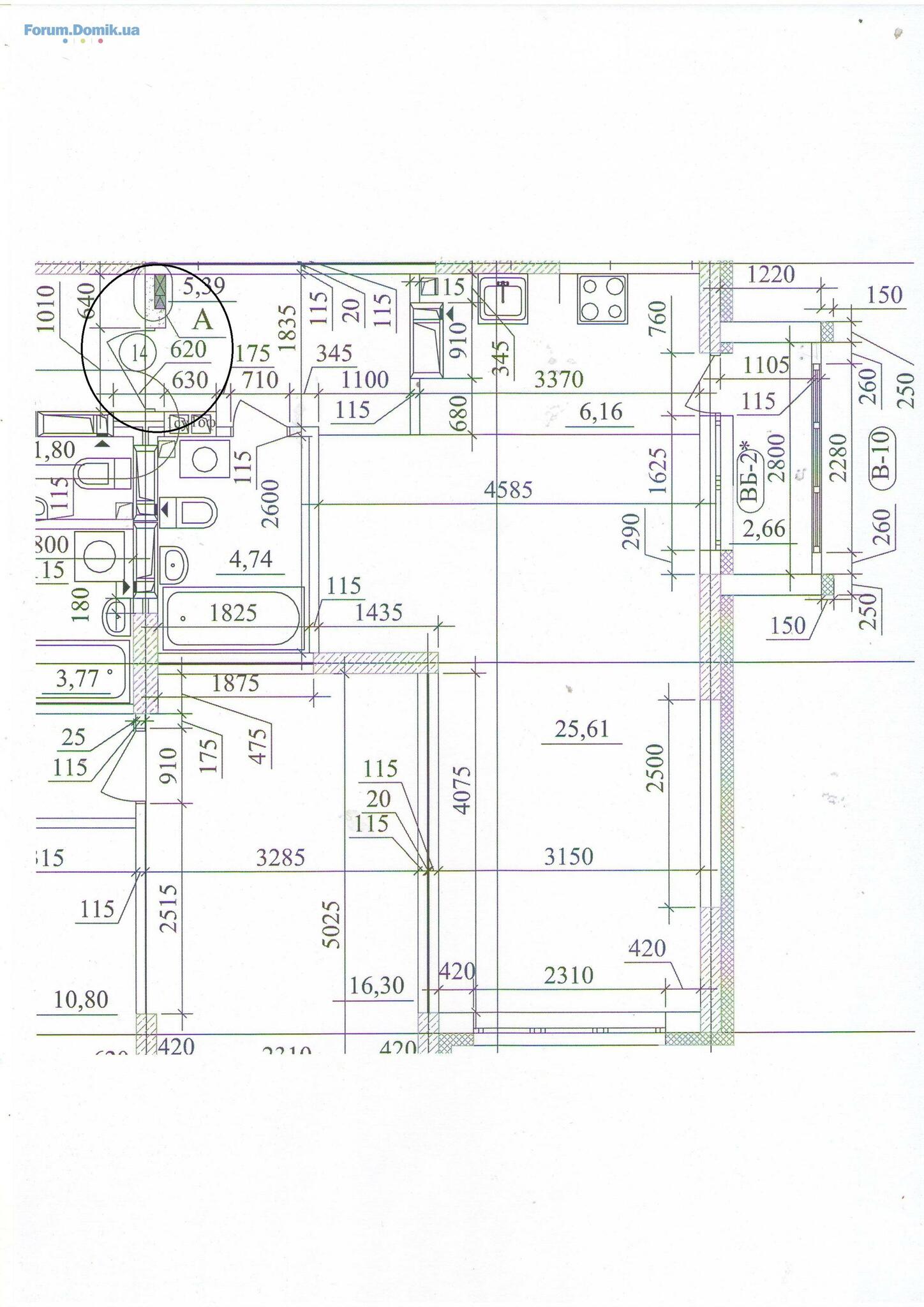

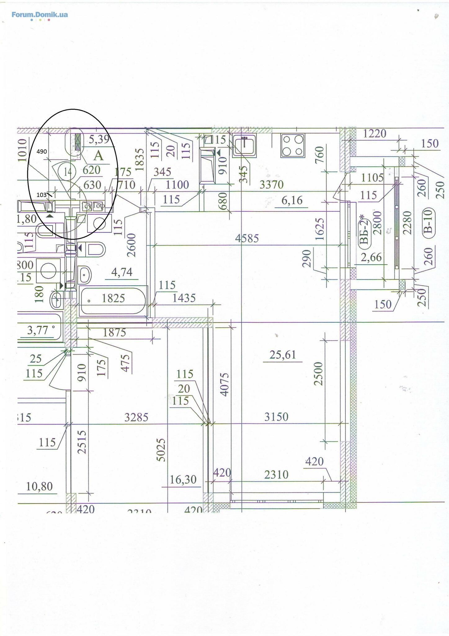

По тех документации 1-1г входная группа следующих размеров ,а по факту других.Как быть? Шкаф по всей стенке не станет. Есть ли идеи по перестройке планировки квартиры?
