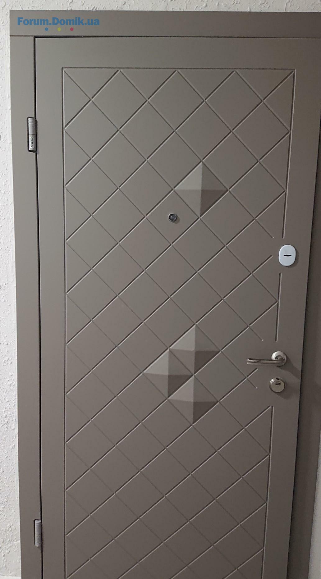

Цитата "alsmirr":По качеству самые дешёвые, но такое,кое где покоцали внешнюю часть,вчера нижний замок не смогла закрыть, не поворачивается ключ. И потом увидела что двери до конца не закрываются, как нужно,похоже криво установили
Вопрос по дверям: есть ли шильдик "Abwehr"? Кто-то уже мерял толщину листа металл снаружи?
В гавани поставили аналог Abwehr (без шильдика). Теперь у нас все думают менять или не менять.
Двери точно такие же как в гавани, была там на просмотре, видела

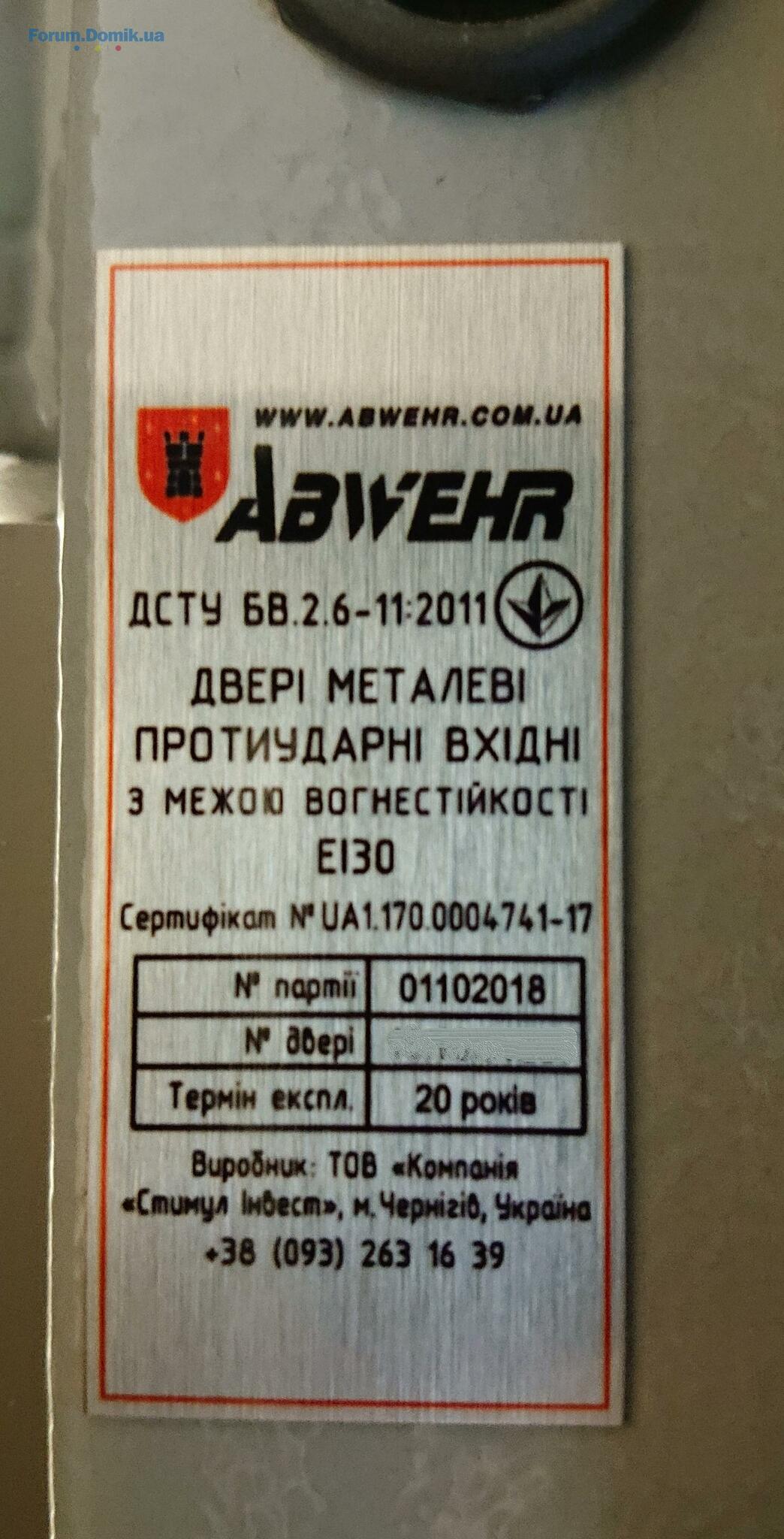

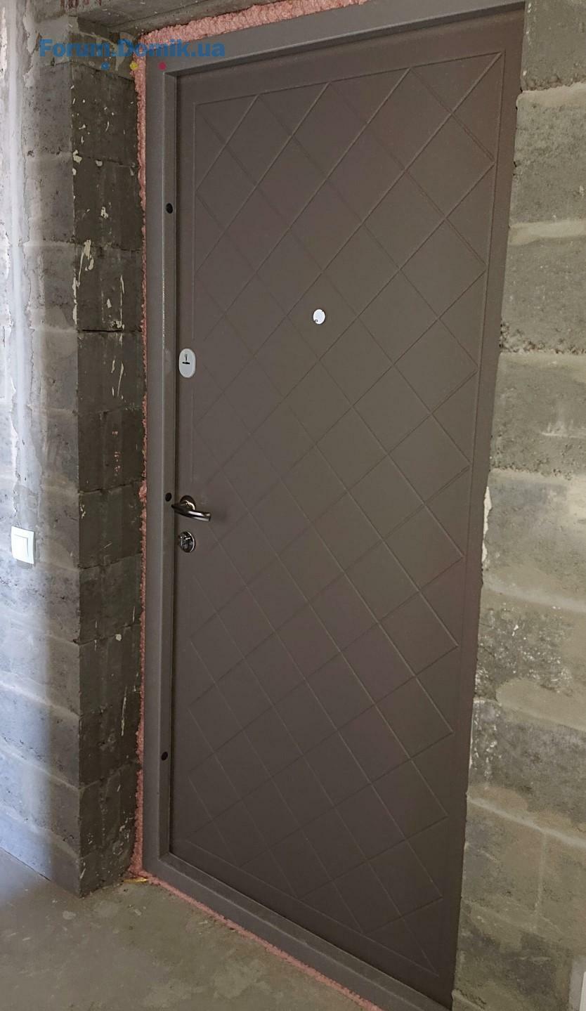

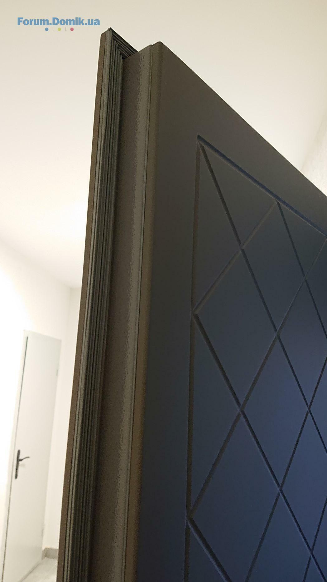

Установлены двери Abwehr, шильдик можно увидеть только открыв дверь.
Также есть наклейка на верхней петли двери.
Толщину метала пока-что измерить не удалось, но зато нашелся недостаток: двери закрываются только если их сильно толкнуть, иначе механизм ручки не защелкивается и дверь открывается.
На вид двери надежные, по краям двери 2 резинки (одна на самой двери - другая на коробке), что должно способствовать хорошей звукоизоляции и защите от сквозняков.
И не стоит ставить в стены из газоблока бронированные по высшему классу двери, так как тому, кто захочет проникнуть в квартиру, будет проще прорезать отверстие в газоблоках стены коридора.
