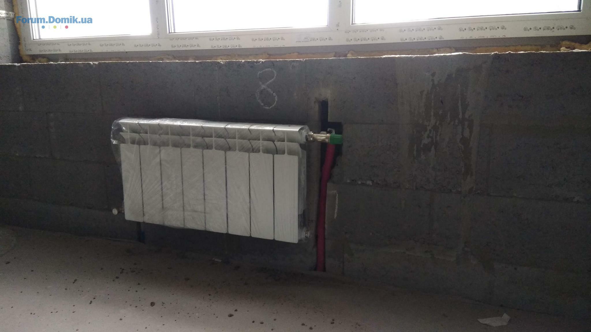

До новорічних свят будівельники виконали левову частку робіт:
✨утеплили балкони по 22-й поверх
✨завершили монтаж вікон по 23-й поверх
✨закінчили монтаж інженерних мереж
✨поштукатурили місця загального користування по 16-й поверх
✨встановили батареї по 4-й поверх

Да, и есть фото батареи:)
Tsulitis
T
195
02 марта 2018
03 янв 2019 15:32
Цитата "Beatrix":Да, и есть фото батареи:)
афигеть...и это те супер большие радиаторы из-за которых изменили размер окон, потому как по технологии расстояние от окна до радиатора должно быть около 10см? Так над этими целых 20
Oksana-777
66
25 апреля 2018
03 янв 2019 17:05
Да. Заниженные подоконники - это обман полнейший для привлечения покупателей. Самые обычные окна:( сначала 49 см от пола было, потом стало 60, на фото явно все 90... и что-то на оконном профиле нет бренда rehau... квартиры изначально придерживаются чтобы позже их выставить подороже... Все меняется по ходу стройки как угодно застройщику. Деньги инвесторами вложены уже, так что можно ещё теперь экономить. При продаже можно рассказывать любые сказки, лишь бы вкусу покупателя угодить, а потом получаешь совсем другую по факту квартиру чем представлял. Очень разочарована Ковальской как застройщиком с таким подходом к продажам... такие манипуляции очень негативно влияют на доверие к компании вцелом.
Tsulitis
T
195
02 марта 2018
03 янв 2019 17:19
Неее, 90 там нету - 18.8×3 + где-то еще половина блока = около 66 см. Но тогда высота радиатора наверное сантиметров 35 ...
Beatrix
43
24 января 2018
03 янв 2019 22:43
Согреет ли...
kc-design
Ветеран
1 644
22 сентября 2015
04 янв 2019 10:16
Цитата "Beatrix":Согреет ли...
Нет 100%
alex941
a
280
17 января 2018
04 янв 2019 14:50
Например: расчет мощности радиатора для комнаты 25 кв.м со стандартной высотой потолка 2,7 м. Средняя мощность одной секции составляет 180 Вт. (пример, мощность биметаллического радиатора Mirado составляет 185 Вт)
Применяем:
K= 25 х 100/180
K= 13,8 шт
Округляем до 14, то есть необходимо 14 секций. Этот расчет с легкостью можно отнести к секционным радиаторам, а также чугунным (60 см) из расчета 1 ребро = 1 секция.
Если это комната 10-12 м2 то может и хватит
Применяем:
K= 25 х 100/180
K= 13,8 шт
full-blown-88
f
36
27 февраля 2016
10 янв 2019 08:37
Цитата:Например: расчет мощности радиатора для комнаты 25 кв.м со стандартной высотой потолка 2,7 м. Средняя мощность одной секции составляет 180 Вт. (пример, мощность биметаллического радиатора Mirado составляет 185 Вт)
Применяем:
K= 25 х 100/180
K= 13,8 шт
Если указанные Вами показатели реальны и их можно применять, то:
на фото 8 секций, значит 8/13,8=58% от необходимых для комнаты в 25м2 с высотой потолков 2,7м.
25м2*58%=14,5м2. Этих радиаторов по озвученным Вами нормам должно быть достаточно для отопления 14,5м2 комнаты. Но ведь тут не учитывается тип стен, утеплитель, размер окон и т.п. Так что это условности. На Армянской я не слышал, чтобы люди жаловались на холодные квартиры. А там радиаторы, на сколько я видел, точно такие же
Tsulitis
T
195
02 марта 2018
10 янв 2019 10:43
Секций то 8, но они ведь высотой сантиметров 30-40? Это не учитывается? Могут же быть секции и 60см высотой...
