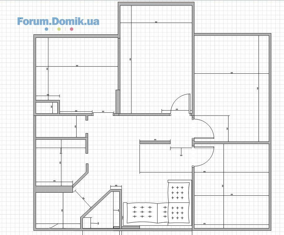

Кто уже делала ремонты в 3К? Есть идеи перепланиовки? Делитесь?

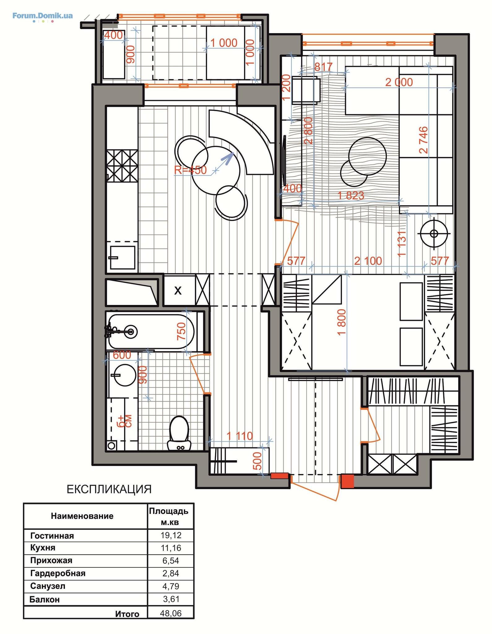

вот моя, 2-1б

Цитата "ar4ibas":вот моя, 2-1б
На плане указаны реальные размеры?
На Вашем плане на лоджии размещен раскладной диван-кресло шириной 100 см и есть запас по бокам.
На просмотре делал замер, так вот балкон оказался 95см глубиной.

У меня сейчас строители немного переносят стены и двери. Я уже как-то выкладывал свою идею перепланировки. Основная мысль осталась та же. Только кладовку решили сделать при входе треугольной формы. Картинку делал на скорую руку. Так что уж как получилось...
Это делали мои дизайнеры после замеров на обьекте. Я сам лично еще не проверял
