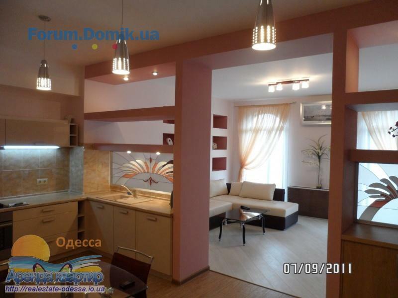

Цитата "lubania":у нас планировка не такая. мансардные окна в комнате, а в кухне балкон
мы попросили немного уменьшить комнату и увеличить кухню, хотим выделить в кухне еще зону зала какой-то перегородкой декоративной.
Эту перегородку вам уже построили? Из чего она?

Цитата "lubania":по перегородкам - что-то такое хотим. понятно, места будет намного меньше, там только диван влезет. зато зонирование и перегородки сами функциональные, и свет в кухню будет проникать
Это красиво и оригинально. Но... с газовщиками согласовать такой проект сможете?
Они требуют чтобы между кухней и комнатой были двери.
А вот интересно, кто знает: можно ли между кухней и коридором такую перегородку без дверей?
это мы одну кухню так разделим перегородкой
вот в кухне и сдеалем такой отсек для дивана
Фантазия делает чудеса. И удобства!
