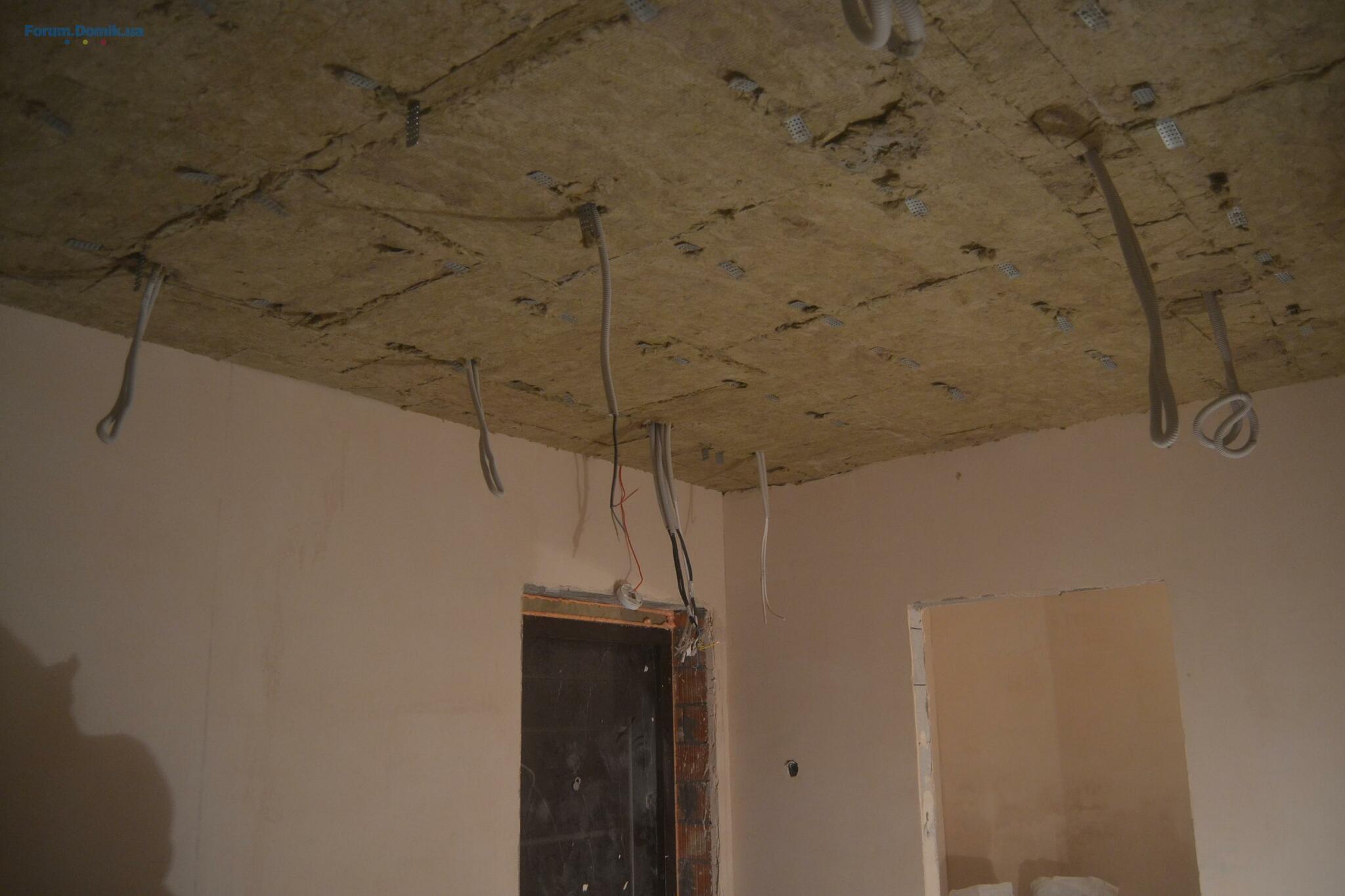

Во время осмотра квартиры меня прораб уверял что шумоизоляция пола сделана уже хорошая. 7 см стяжки и в ней слой шумоизоляции. Я планирую сделать хорошую подложку под ламинат и будет достаточно.

Краще відразу домовлятись про шумоізоляцію потолків з сусідами. Так зекономлять всі, ви потолок зробили, не чуєте сусідів зверху, ваш сусід з низу зробив, не чує вас.
На рахунок того що прораб запевняв що шумоізоляція хороша, то можете вже купувати велику виделку чи вила як в ляшка, щоб ту лапшу зняти з вух. Вона краща хіба що в порівнянні з панельними домами, а якщо брати в сумі що вона не виконує по суті своєї задачі то її нема, хто хоче жити в комфорті, то й мусить робити її, особливо враховуючи що молодих сімей буде дуже багато і хорові плачі дітей чекають на всіх)
Я наприклад хочу подивитись як з шумоізоляцією по потолку можна робити електрику і чи можна взагалі. Відповідно домовитись з сусідами про шумоізоляцію потолків, також після того як попаду в свою квартиру шукатиму сліди того "слоя шумоизоляции" при прийомці, доречі той слой, не слой, а шматок майже клійонки. Також думаю про шумоізоляцію стін з сусідами.

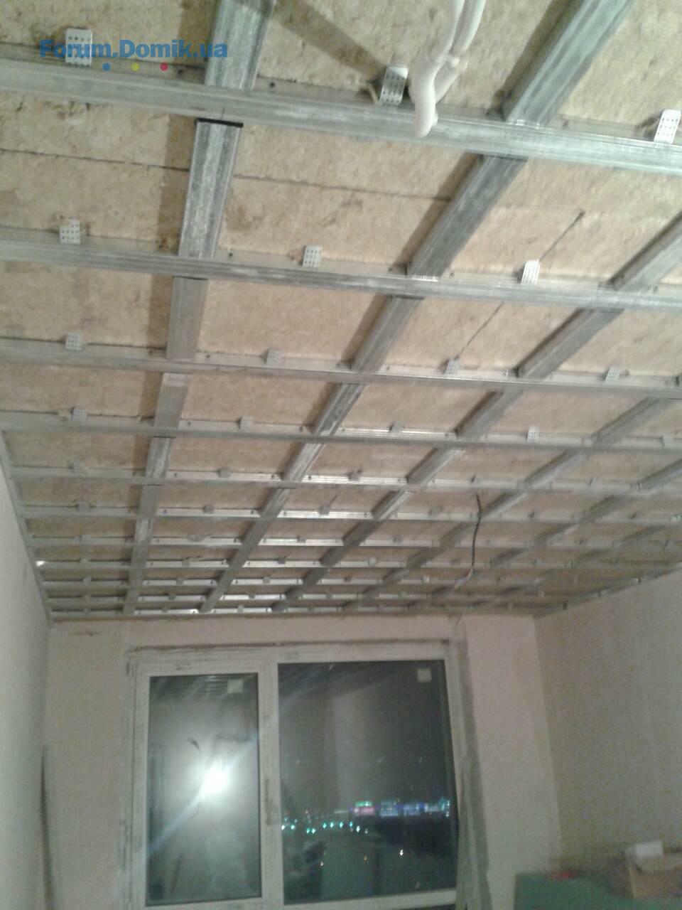

Сначала делаем всю проводку, затем подвесы на выиброопорах, акустическую вату 5см. И желательно 2 слоя гипсокартона.

Цитата "yusukhno_ds":Сначала делаем всю проводку, затем подвесы на выиброопорах, акустическую вату 5см. И желательно 2 слоя гипсокартона.
на жаль подібне рішення дуже малоймовірне для деяких квартир 5 кварталу внаслідок застосованого при будівництві «геніального» (тобто придуркуватого) архітектурного рішення залишити відстань між стелею та вікнами всього 7-10 см.

Делать шумоизоляцию потолка вообще не самое лучшее решение. Это очень и дорого и терять 10см потолка...проще соседу дать немного денег на хорошую подложку)

Цитата "alexej87":Делать шумоизоляцию потолка вообще не самое лучшее решение. Это очень и дорого и терять 10см потолка...проще соседу дать немного денег на хорошую подложку)
на хорошую, это какую? пробку? А в санузлах и под всей плиткой?)
Тобто Ви хочете сказати що дешевше довбати стяжку по всій квартирі, потім її вивозити, ложити шумку і знову стяжку + підложку дешевше ніж по потолку просто? Не думаю.
На рахунок втрати висоти, вона й так буде, так як там буде проводка та потолок натяжний або гіпсовий.

Цитата "Rarara":Тобто Ви хочете сказати що дешевше довбати стяжку по всій квартирі, потім її вивозити, ложити шумку і знову стяжку + підложку дешевше ніж по потолку просто? Не думаю.
Договариваться с соседями что бы они шумили себе потолок, абсолютно не логично - лично для вас как для соседа.
Если вы не хотите слышать шум с верху - то шумите сами себе.
Если соседу пофигу что будет слышен шум сверху, он и шумить не будет. (да и достаточно затратно это).
А что касается договориться с соседом, что бы он себе подложку сделал хорошую, так не обязательно срывать текущую стяжку.
Плитка у вас явно не будет лежать по всей квартире. А под ламинат - почему бы не использовать толстую подложку?
Лично я по шумке, платирую шумить только стены, в спальне и в гостиной (граничащие с соседями)
