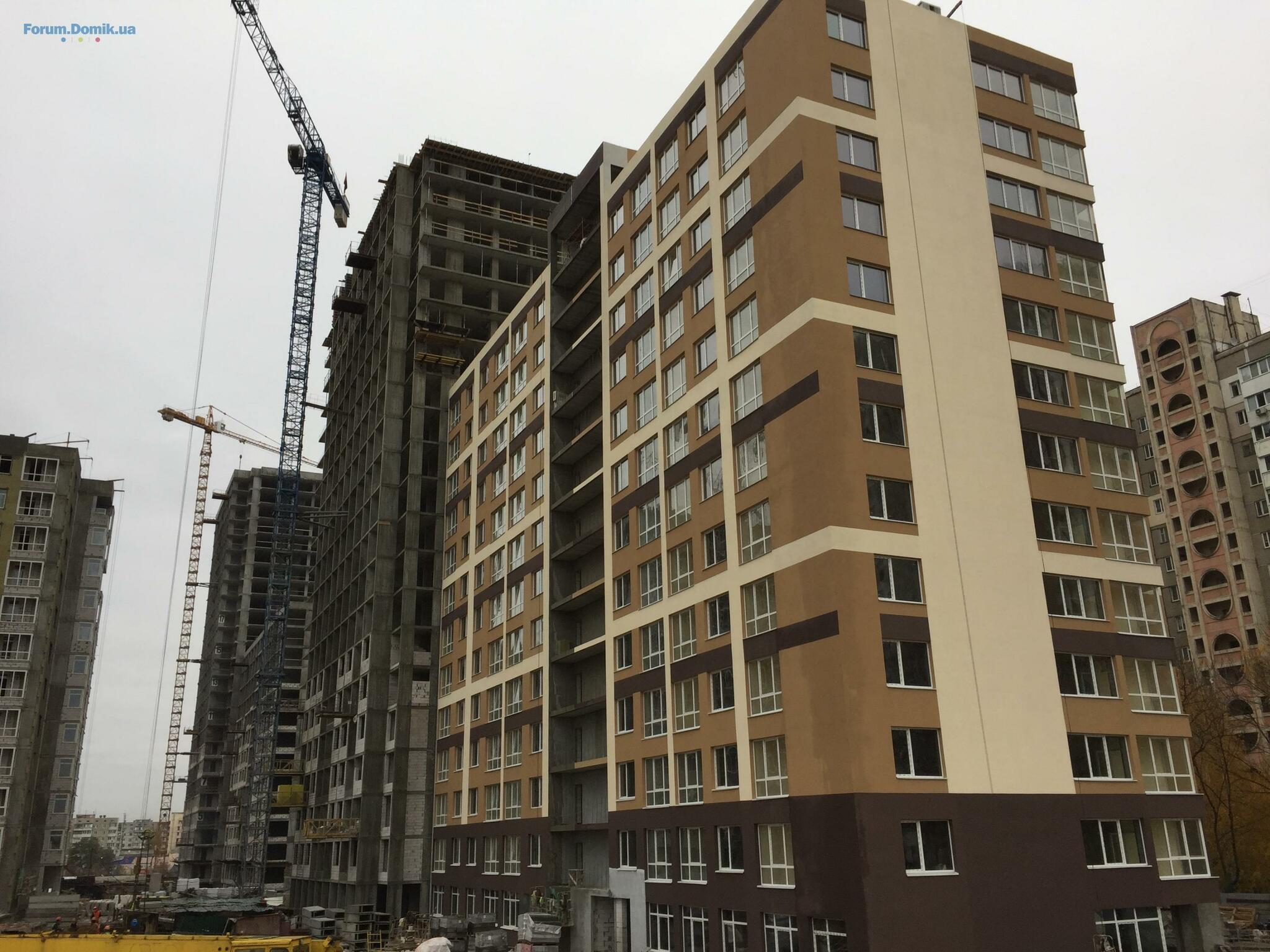

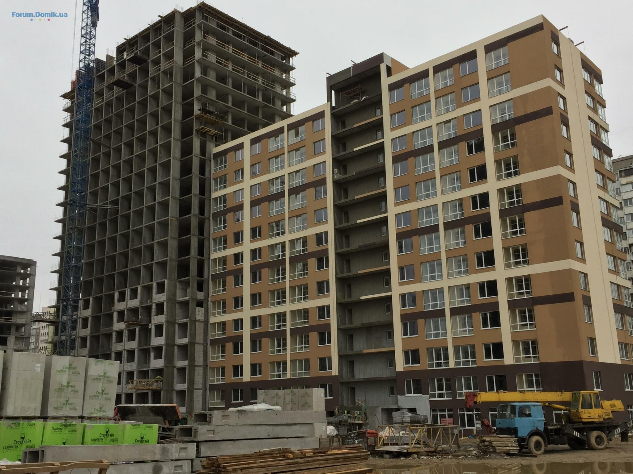

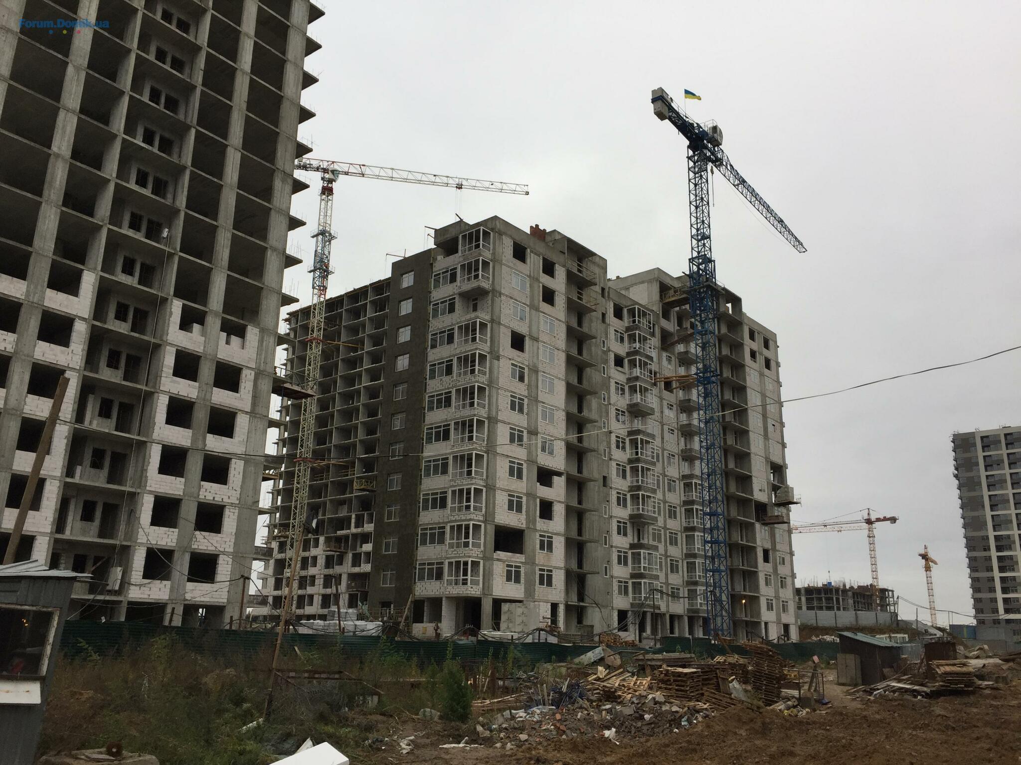

1 секция – происходит заливание пилонов 22-го этажа, кладка внешних и межквартирных стен со 2-го по 7-й этажи, установлены лестничные марши до 21-го этажа.
2 секция - завершены фасадные работы, поквартирная стяжка полов, стяжка полов коридоров, монтаж поэтажных коммуникаций.
Во втором доме:
1 секция – происходит покрытие крыши в виде крышного пирога, монтаж вентиляционных каналов 14-го этажа, кладка наружных и внутренних стен 2-14 этажей, а также установлены лестничные марши до 14-го этажа, идут работы по остеклению этажей.
2 секция - ведутся работы по покрытию крыши в виде крышного пирога 12-го этажа, монтаж вентиляционных каналов 12-го этажа, монтаж на крыше лифтовых сооружений, утепление фасадов, кладка наружных и внутренних стен 2-12 этажей, установлены лестничные марши до 12-го этажа.
В третьем доме:
Идет заливка пола 20-го этажа и пилонов 20-го этажа, кладка внешних стен 2-5 этажей, остекление балкона на 2-м этаже и уже установлены лестничные марши до 19-го этажа.
