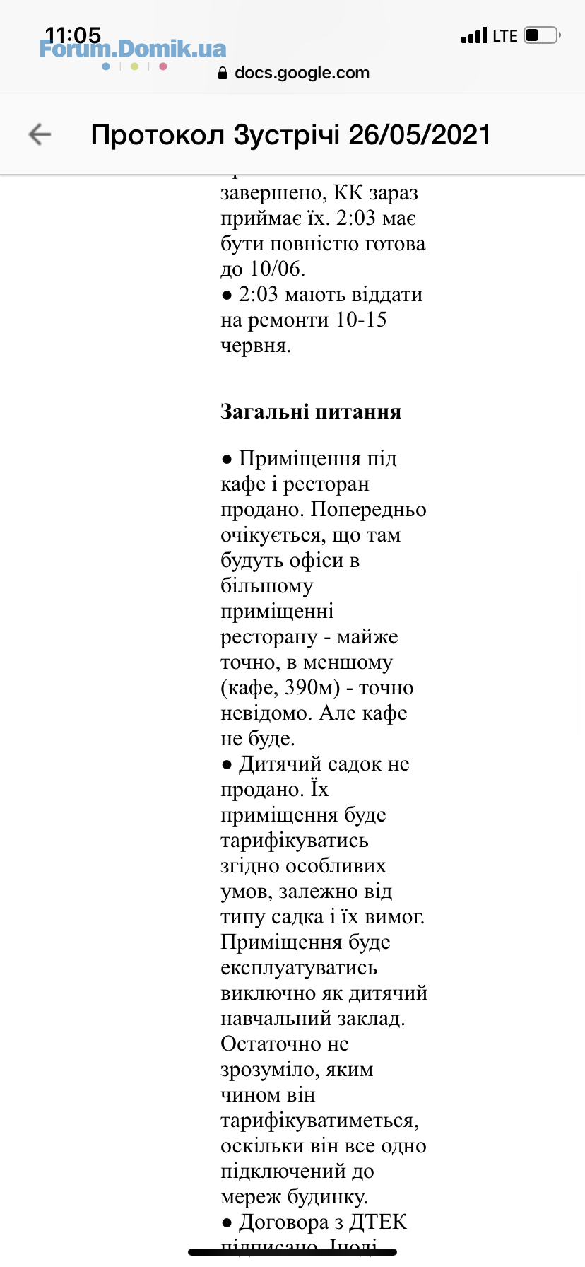

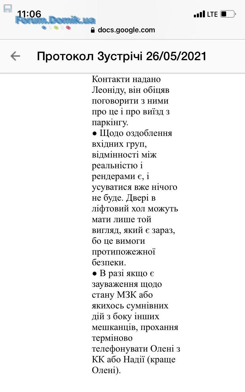

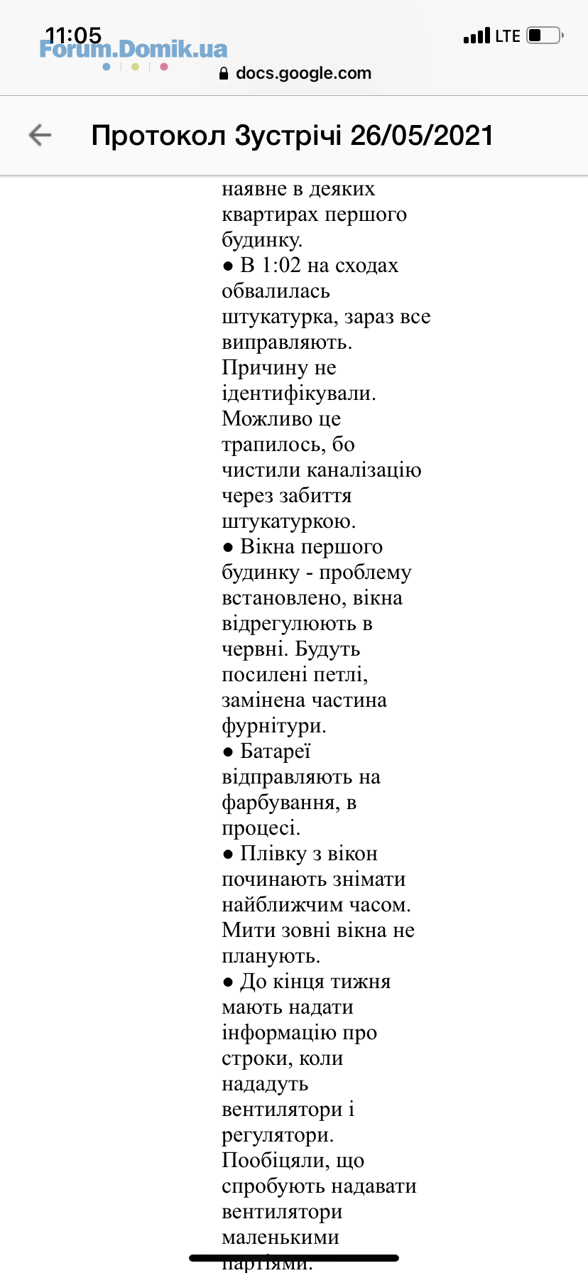

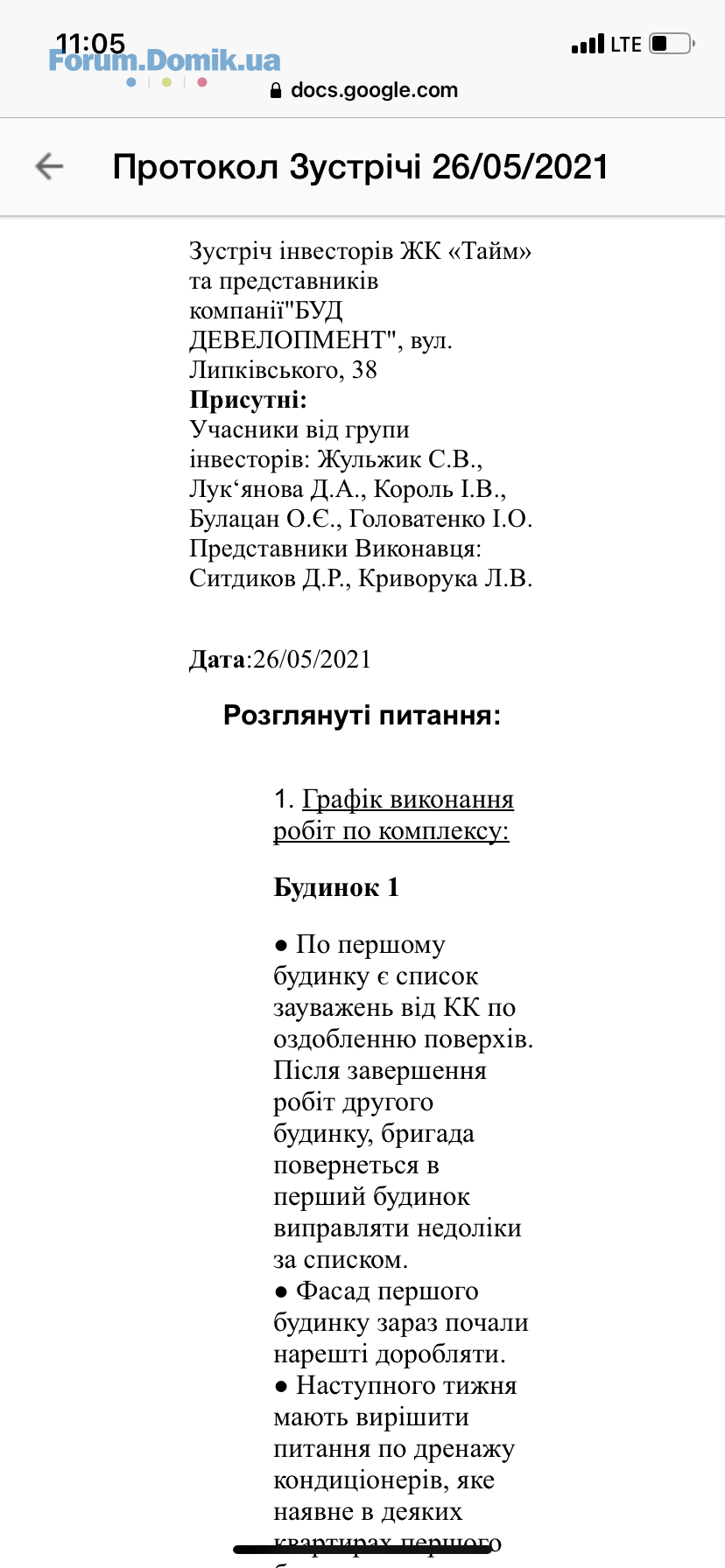

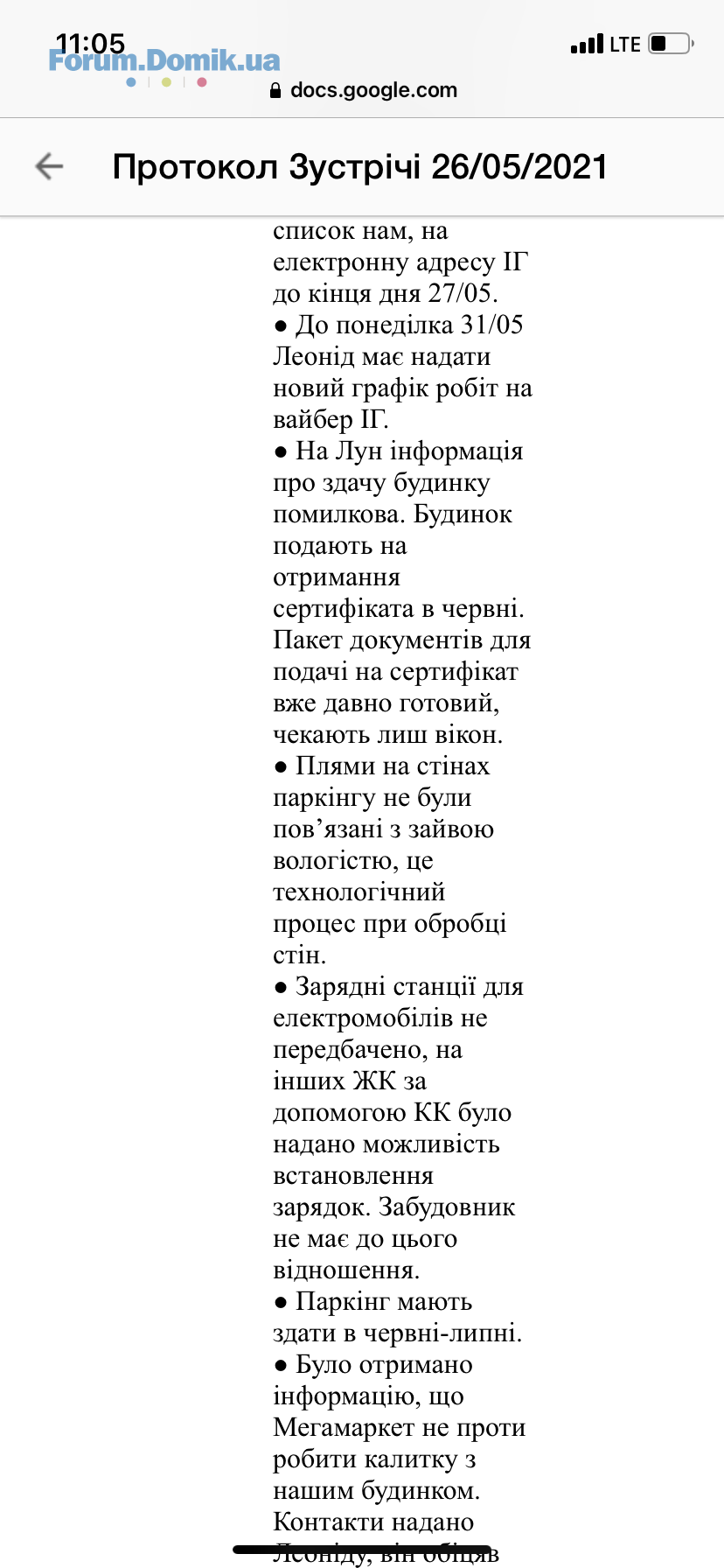

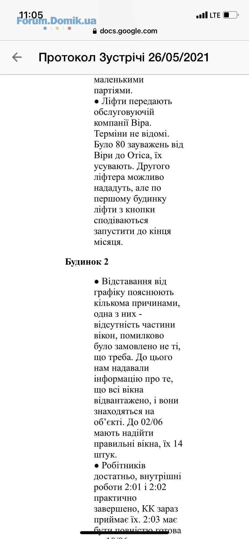

Протокол зустрічі.

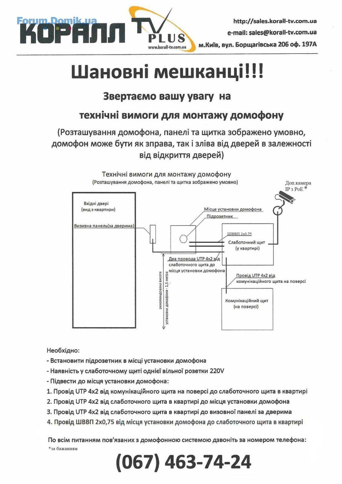

Шановні інвестори!
До Вашої уваги оновлені технічні вимоги до установки домофону в квартирі.
Нагадуємо, що на етапі ремонтних робіт Вам необхідно прокласти через закладну від комунікаційного щита на поверсі до слаботочного щита в квартирі кабелі для домофону та інтернету.
