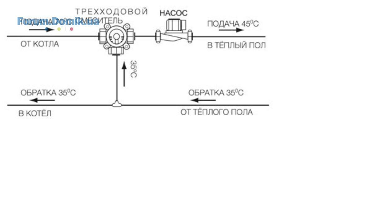

Примонтировании ТП , желательно или даже обязательно, разделить отопительный контур радиаторов и контур ТП. Если этого не сделать то регулировать отдельно ТП от контура радиаторов нет возможности. Для разделения используют отдельный циркуляционный насос, трехходовой клапан с терморегулирующей головой и гребенку для разделения контуров ТП. Вот сами эти штуки будут стоить около 50% цены материала. Вторые 50% - изоляционный мат с инфракрасным отражателем и труба. Если ТП уложить до чистовой стяжки то расстояния вполене достаточно, что бы уровень полов "не подскочил".

Вопрос. Объязательно ли устанавливать дополнительный циркуляционный насос,ведь отрегулировать ТП можно на гребенке,а циркуляцию обеспечит ЦН котла.Или есть какие-то скрытые нюансы.

Цитата:ведь отрегулировать ТП можно на гребенке,а циркуляцию обеспечит ЦН котла
трехходовик создаст большое сопротивление и не даст циркулировать теплоносителю в контуре ТП.

Цитата:достаточно просчитать примерно равномерное дельта по давлению на ветках:
Что бы пол прогревался по всей площади равномерно , нужно соблюдать некоторые условия при монтаже. Длинна ветвей должна быть приблизительно одинаковой ни не должна превышать 35 метров +/- . Скорость теплоносителя должна обеспечивать разность температуры подачи и обратки не более 10 градусов , оптимально 5. Ветви укладиваются с учетом противоположного движения теплоностителя в бизлежащих трубах, тоесть ,если площадь комнаты невозможно покрыть одной ветвъю, то подача одной ветви должна идти паралельно обратке другой.
Циркуляционный насос котла сможет обеспечить циркуляцию в контуре ТП но регулирование температуры будет невозможным.
Встречаются варианты ТП , когда обратку из системы отопления, последовательно пускают в подачу ТП. Система рабочая но в таком случае нельзя ставить комнатный термостат.
Кстати забыл написать. При использовании комнатного термостата с раздельной системой отопления , последний управляет не котлом, а клапаном контура радиаторов.

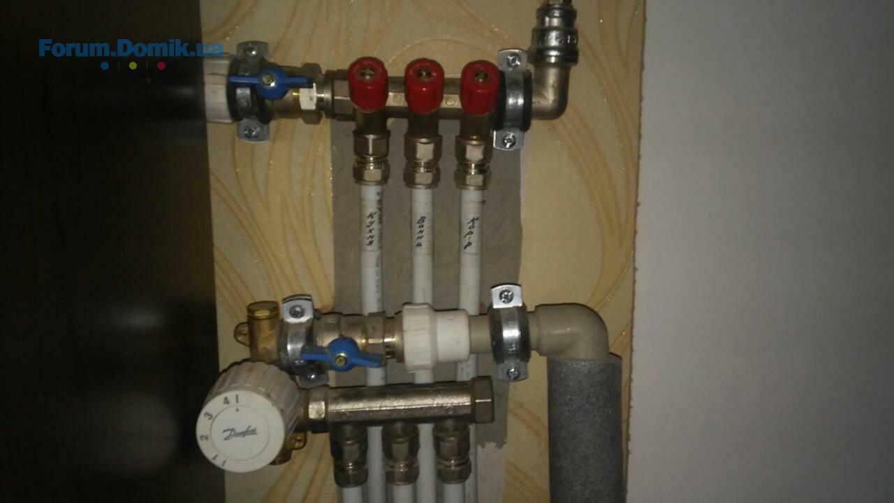

В жизни видел систему, три контура ТП (кухня, ваная, коридор), 1 радитор в комнате и полотеце сушитель в ванной. Работает на одном насосе. Уточнил не горяче ли по полу ходить говорит очень даже комфортно, температуру на котле держит 50 в сильные морозы поднимал до 70. Дискомфорта по полу не ощущал.

Цитата "TolyanTT":В жизни видел систему, три контура ТП (кухня, ваная, коридор), 1 радитор в комнате и полотеце сушитель в ванной. Работает на одном насосе. Уточнил не горяче ли по полу ходить говорит очень даже комфортно, температуру на котле держит 50 в сильные морозы поднимал до 70. Дискомфорта по полу не ощущал.
Дело в том ,что высокую температуру ТП не желательно держать.От температурного расширения плитка на полу может отстать от клея.Затраты на ТП(водяные) на самом деле не такие и большие,у меня знакомые делали электрические,они гораздо дороже получаются,но у них не было вариантов-централизованное отопление.При индивидуальном отоплении сам бог велел монтировать водяные ТП.

Я так понял по фото что высокую температуру давит термоголовка. А про сам Бог велел, поддерживаю.) Но это не та тема для форума жк Сяйво )
