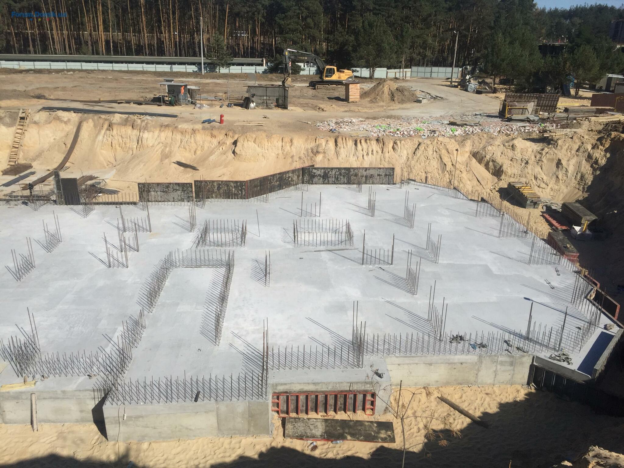

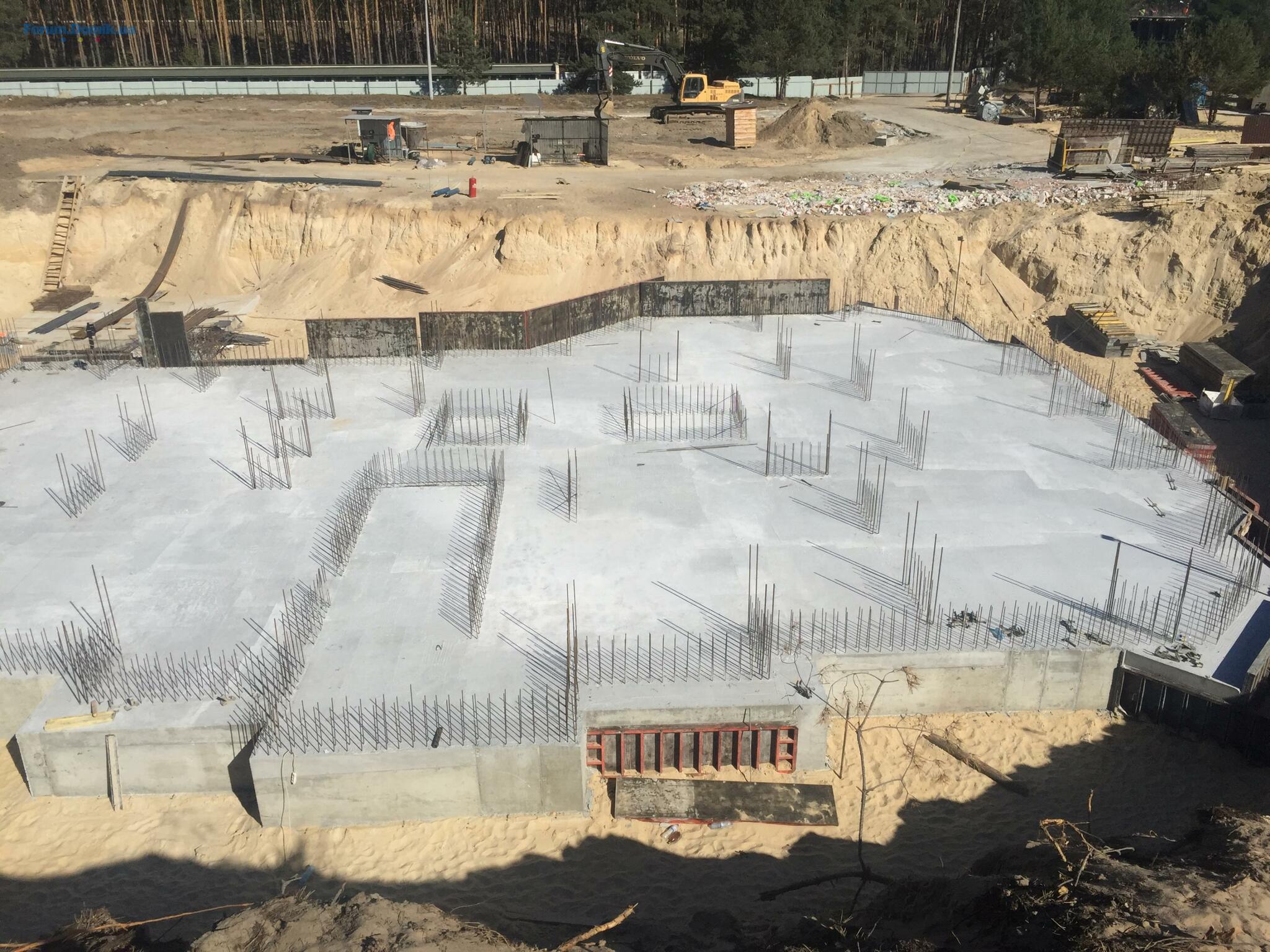

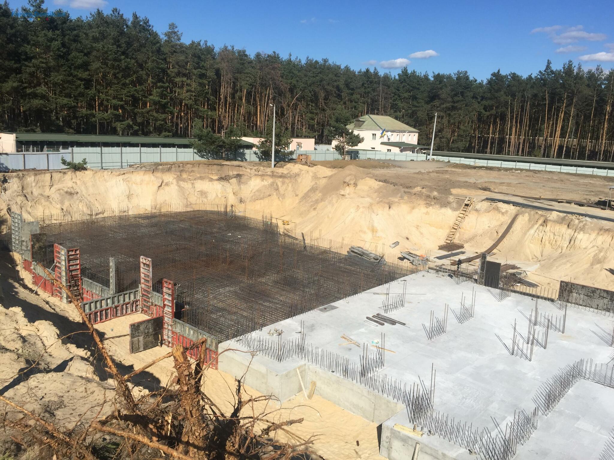

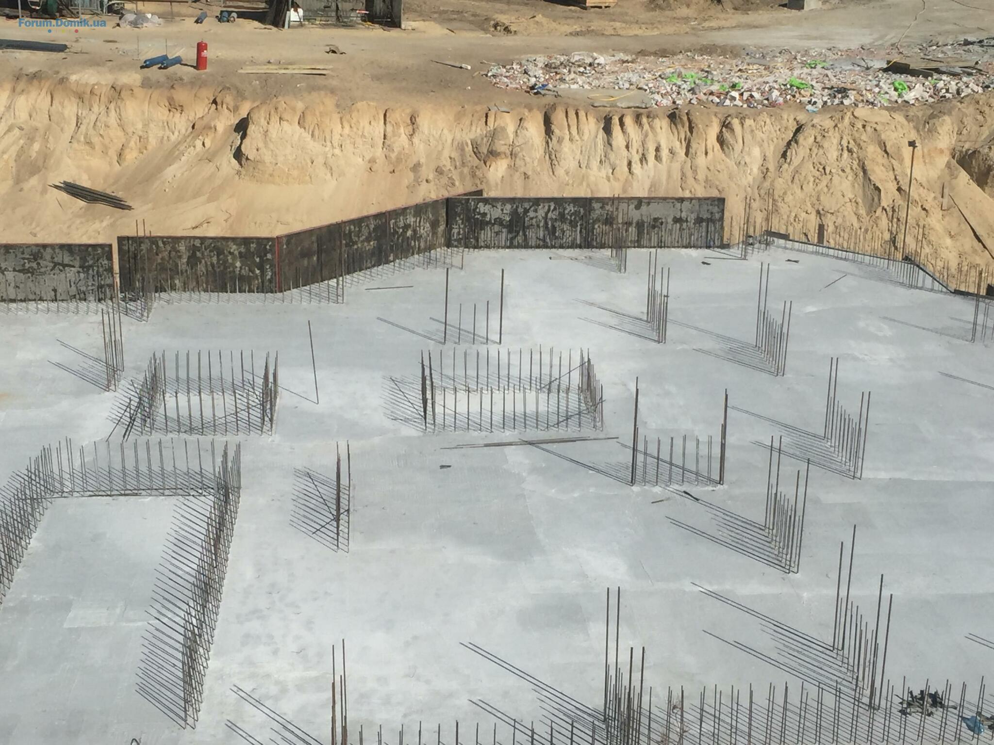

Был на стройке, вот фото (19.09.2016)
Somik28
23
04 лютого 2016
19 вер 2016 09:43
Ну явно плита даже не метровая и песочек.

Цитата "Somik28":Ну явно плита даже не метровая и песочек.
Если вам так интересно, можете сходить с рулеткой и убедиться) на фото может показаться что угодно) мне интересно вы инвестор или так проходящий?

Цитата:Ну явно плита даже не метровая
Вы правы. Около 1200 мм. плюс подушка около 300 мм.
Зачет.
Я так на глаз ориентировался по высотам других видимых предметов.

19 вер 2016 11:57
Цитата:Я так на глаз ориентировался по высотам других видимых предметов.
Ну почему же "на глаз". Предметы находятся в одной плоскости , так, что фото, можно принять за чертеж. Зная размеры одного предмета , не сложно вычислить масштаб.

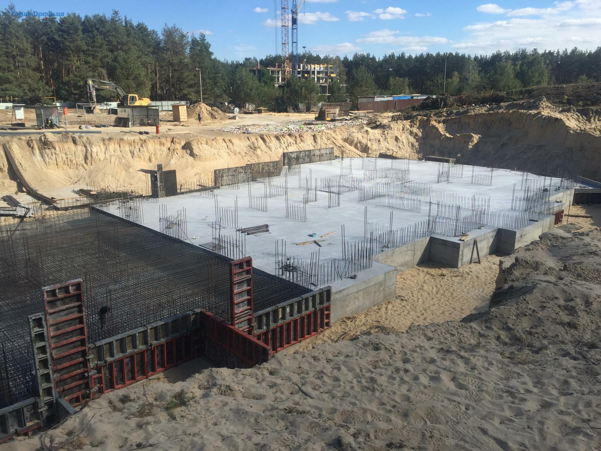

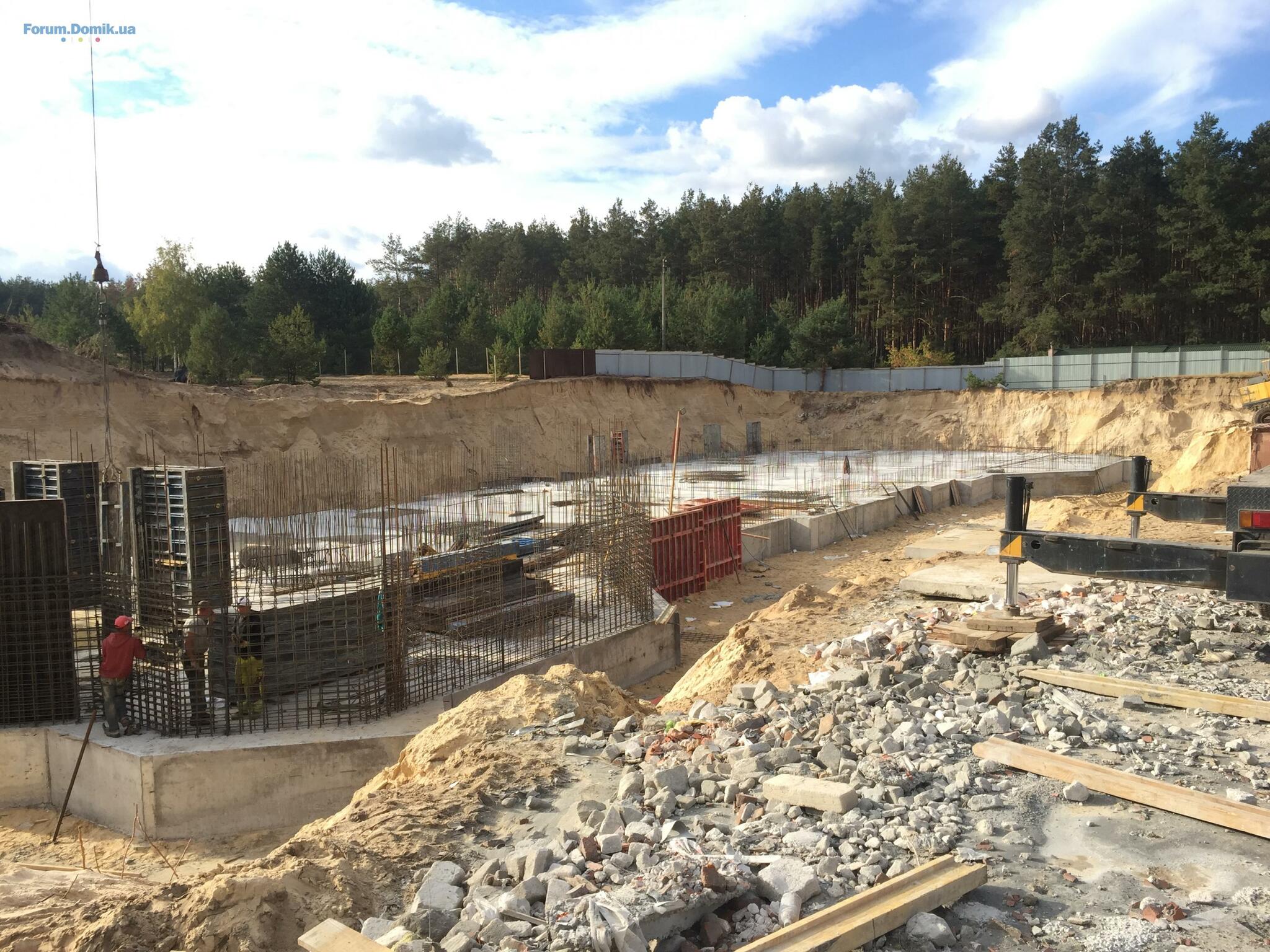

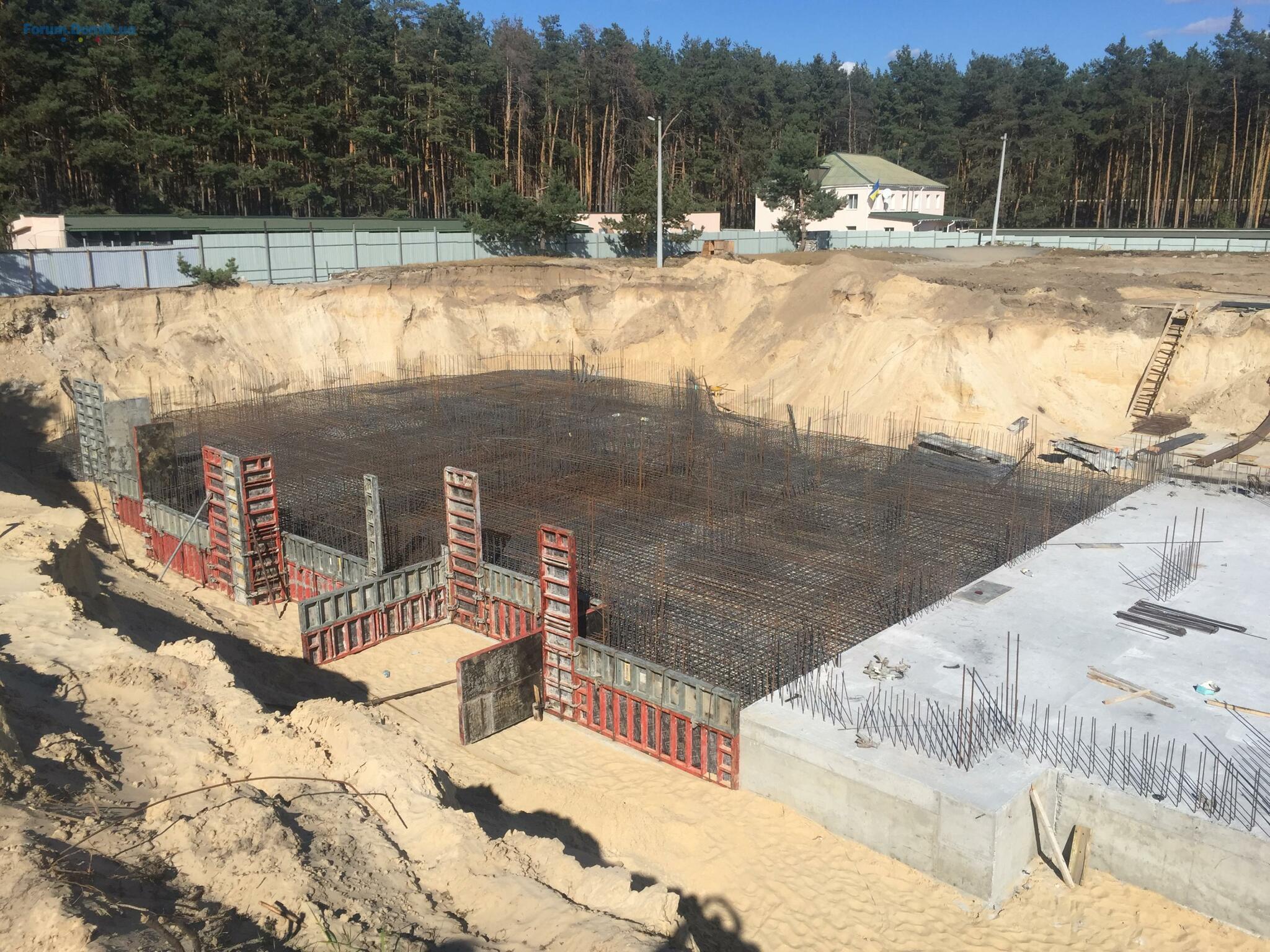

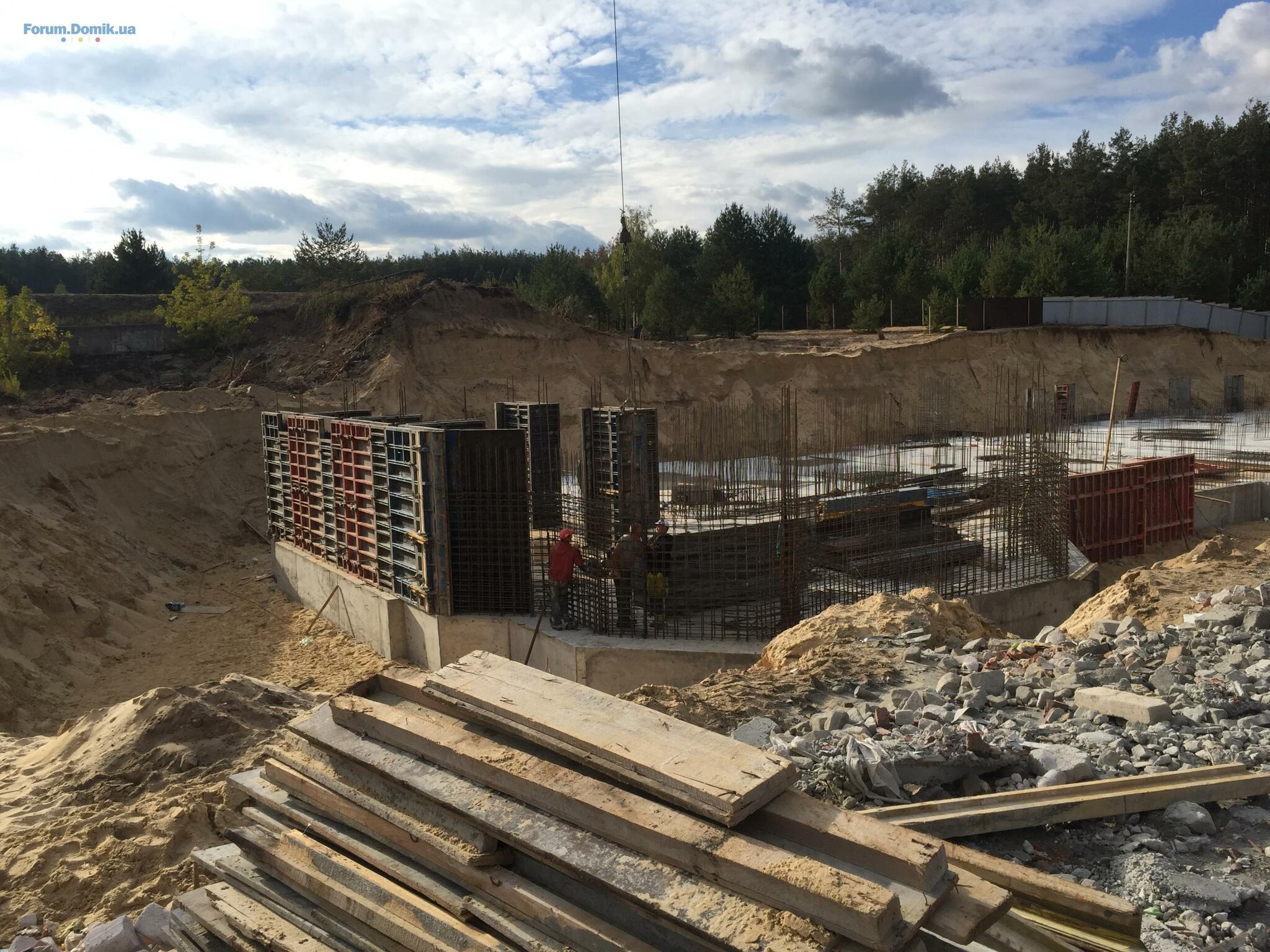

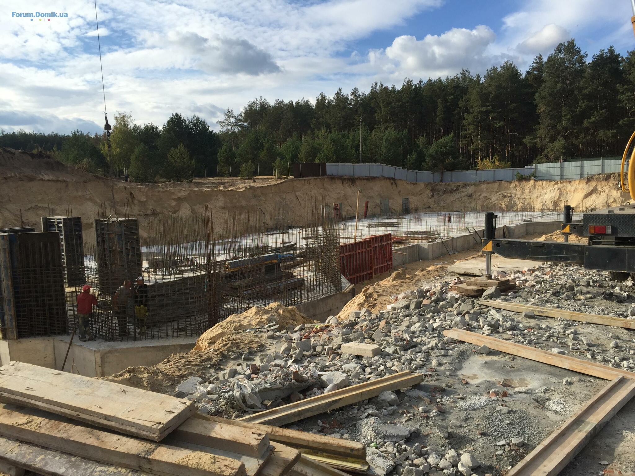

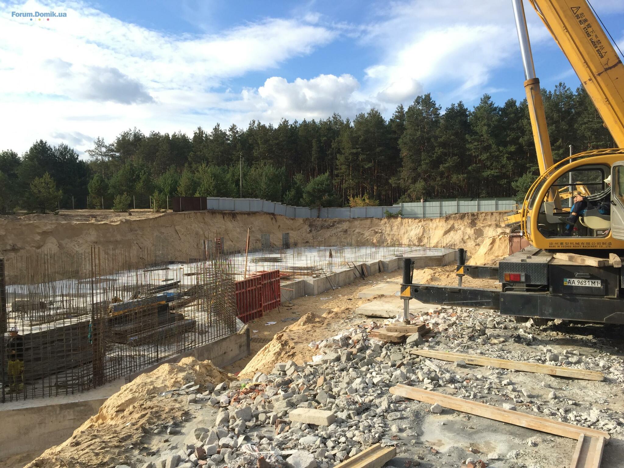

24 вер 2016 14:10
вот фото со стройплощадки!(24.09) залита плита второй секции, на 1 уже вяжут арматуру для подвального помещения.
Prmto
P
812
08 вересня 2016
24 вер 2016 14:11
кран вроде бы сказали в понедельник привезут и установят.
