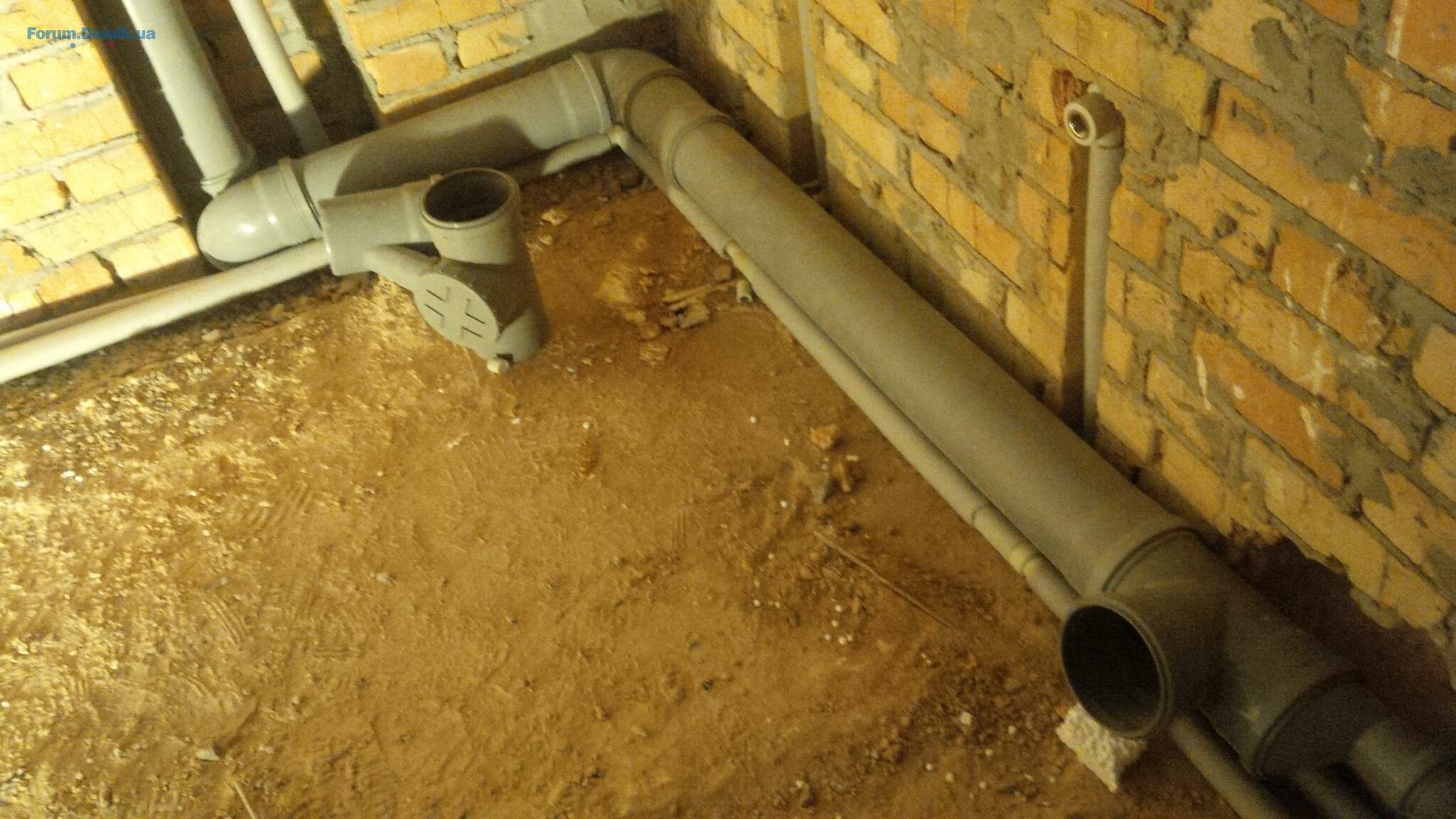

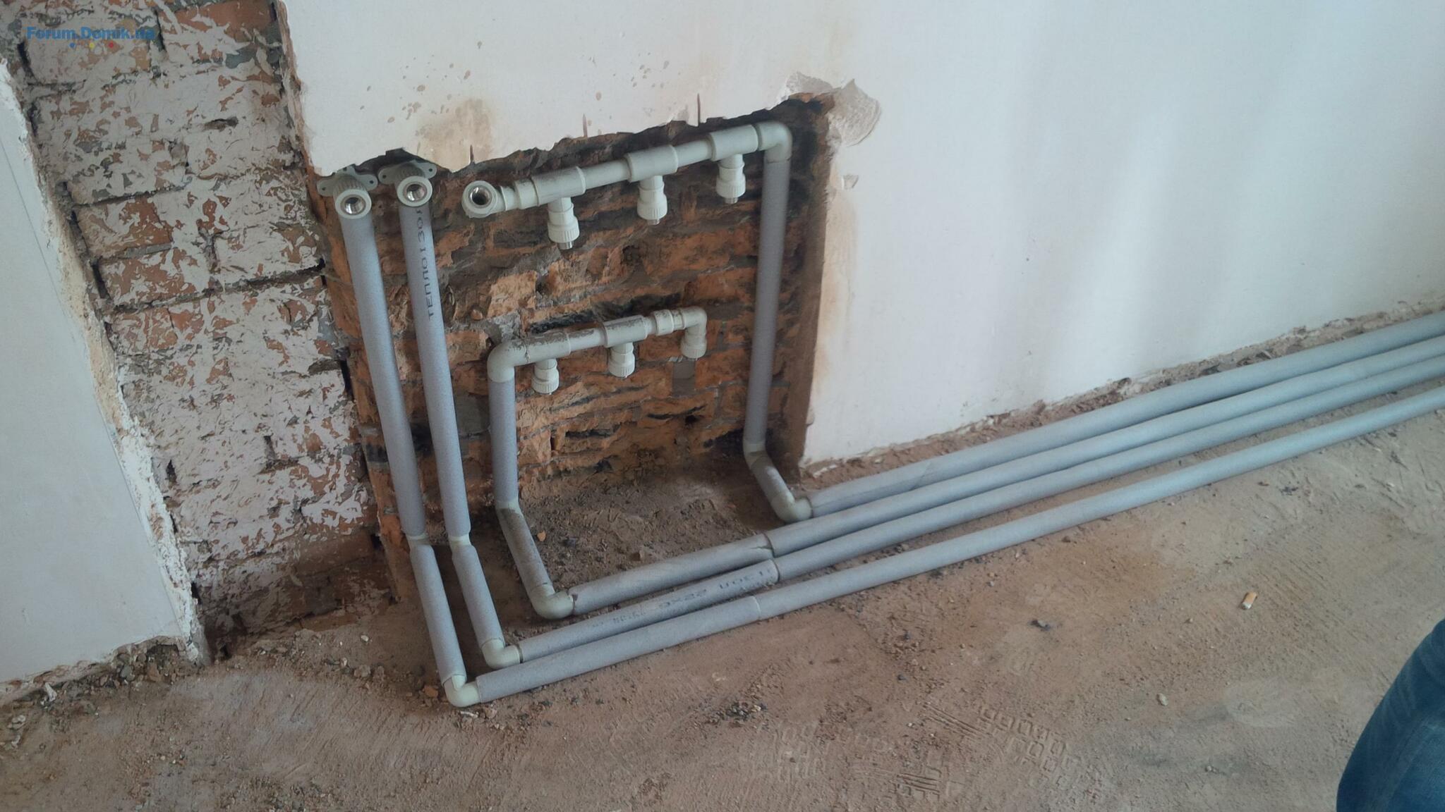

KP-1 расскажите что на фото5? что то понять не могу
и на счет фото7, канализационная труба тоже будет под стяжкой?

Фото 5 это кухня, подвод воды, делают несколько выходов, на рукомойник, плюс на посудомоечную машину по желанию(пока такового нет но мало ли), плюс ещё один на всякий случай. Стояк канализации в желобе в стене. Стяжка пола заливает трубы которые идут по полу, их видно не будет. Трубы на стене заводятся в штукатурку. Как то так... Коммуникации убираются по максимуму, вид труб никому не нужен.

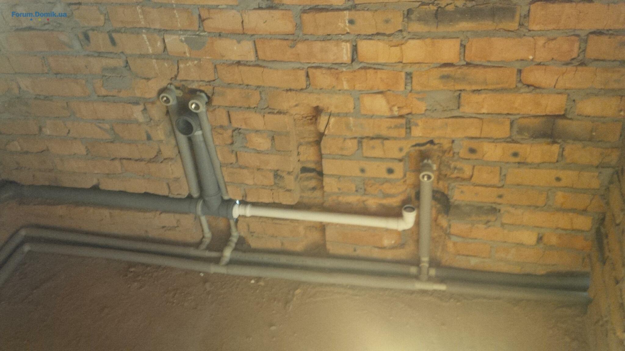

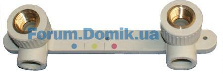

фото 8, там где два подвода воды, должна быть монтажная планка, для того чтобы определить правильное расстояние между трубами для нормального монтажа смесителя, а тут ее нет
вот такая планка определяет правильное расстояние между подводами труб

В идеале да. Но и без неё думаю сложностей не возникнет.
