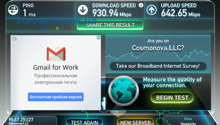

Цитата "Makafecuk":стандартный пакет 100/100 стоит 165грн, не многовато ли? я в данный момент за Гбит + кабельное плачу 125грн. Эти два тарифа небо и земля
//www.tv-net.com.ua/tariffs/
По отзывам гораздо лучший провайдер, скорости за тариф за 50 грн в месяц мне лично с головой хватит, плюс бесплатное тв и айпишник. Бест идёт стороной.
