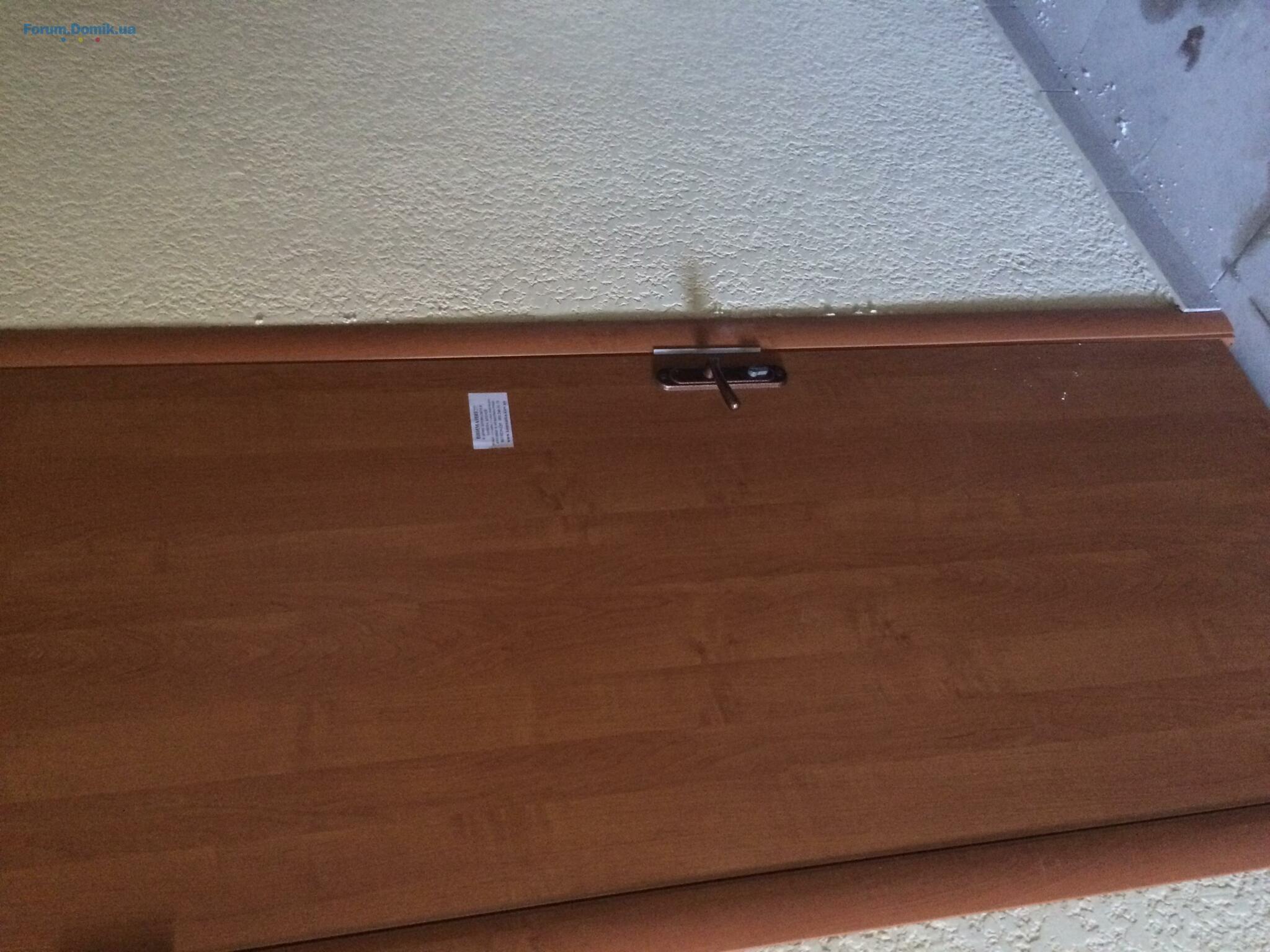

Цитата "Улькиорра":Уважаемые инвесторы. Подскажите, как повлиять на строителей, или на чье имя писать жалобу в связи с тем, что нам за 2 месяца напоминаний так и не заменили, не подняли балконную дверь. Фотография старая, мусора уже нет, но дверь как елозила по полу, так и елозит.
плохо
дверь снизу уже небось поцарапанная

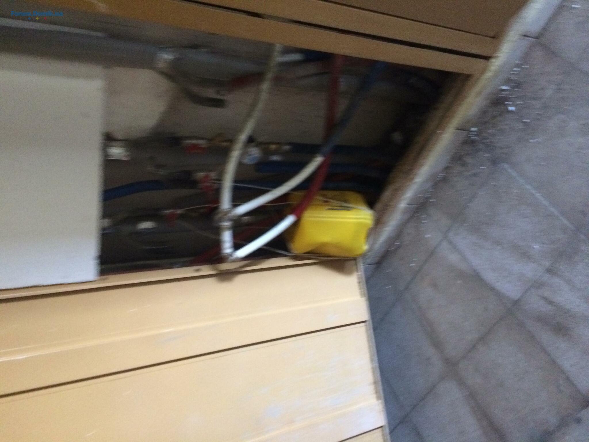

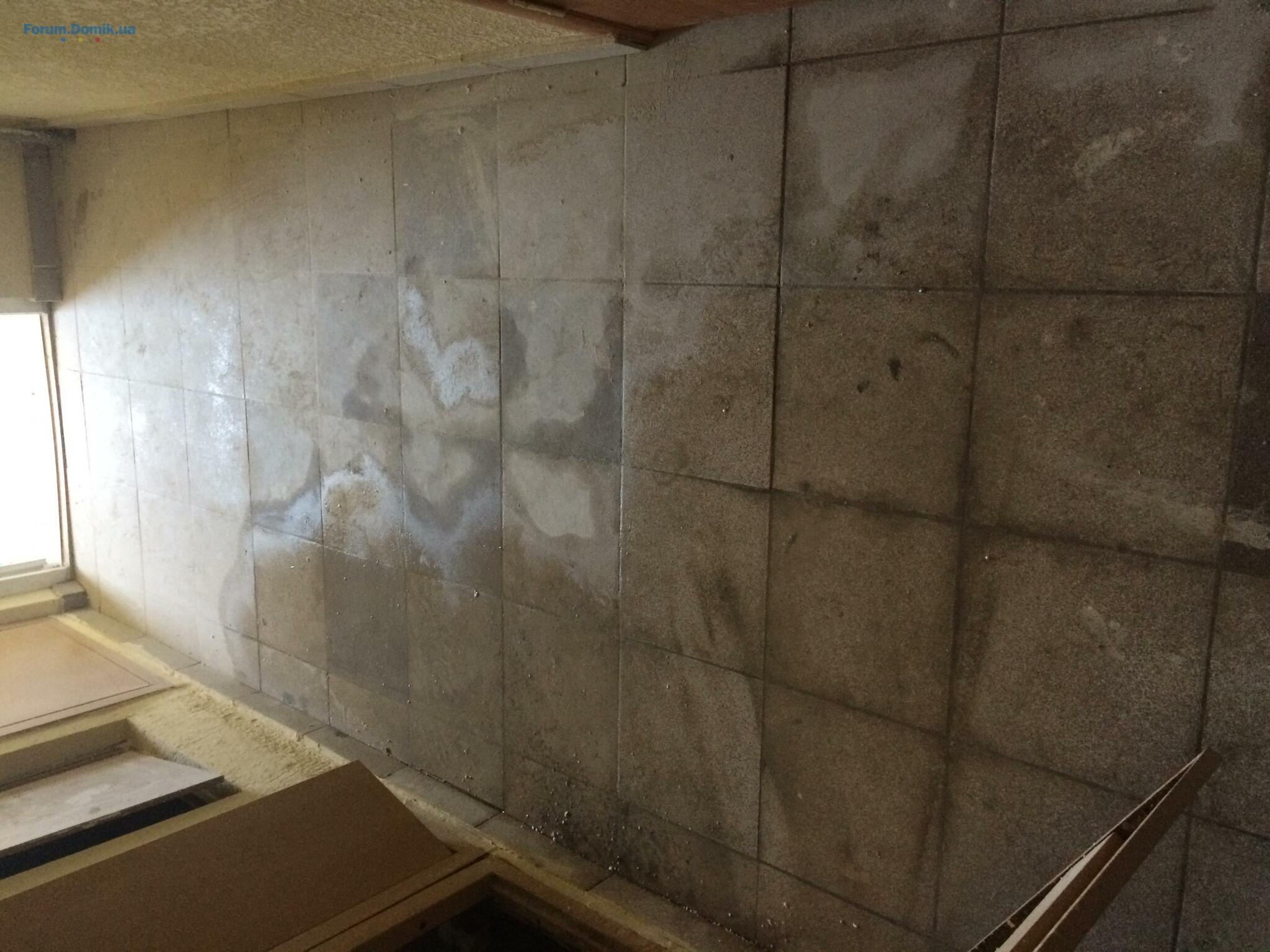

2 секция, 12 этаж. Уже не первый день подтекает вода. Там же появилась ещё одна дверь, закрывающая мусоропровод. По всем вопросам консьерж отправляет либо к управляющему, либо к сантехникам. Управляющий сегодня на звонки не отвечает. Что могу сказать - ужасный сервис и полное отсутствие инициативны сотрудников УЖК в решении проблем
Не пора ли организовывать очередное собрание инвесторов, чтобы получить ответы по всем наболевшим вопросам к УЖК?

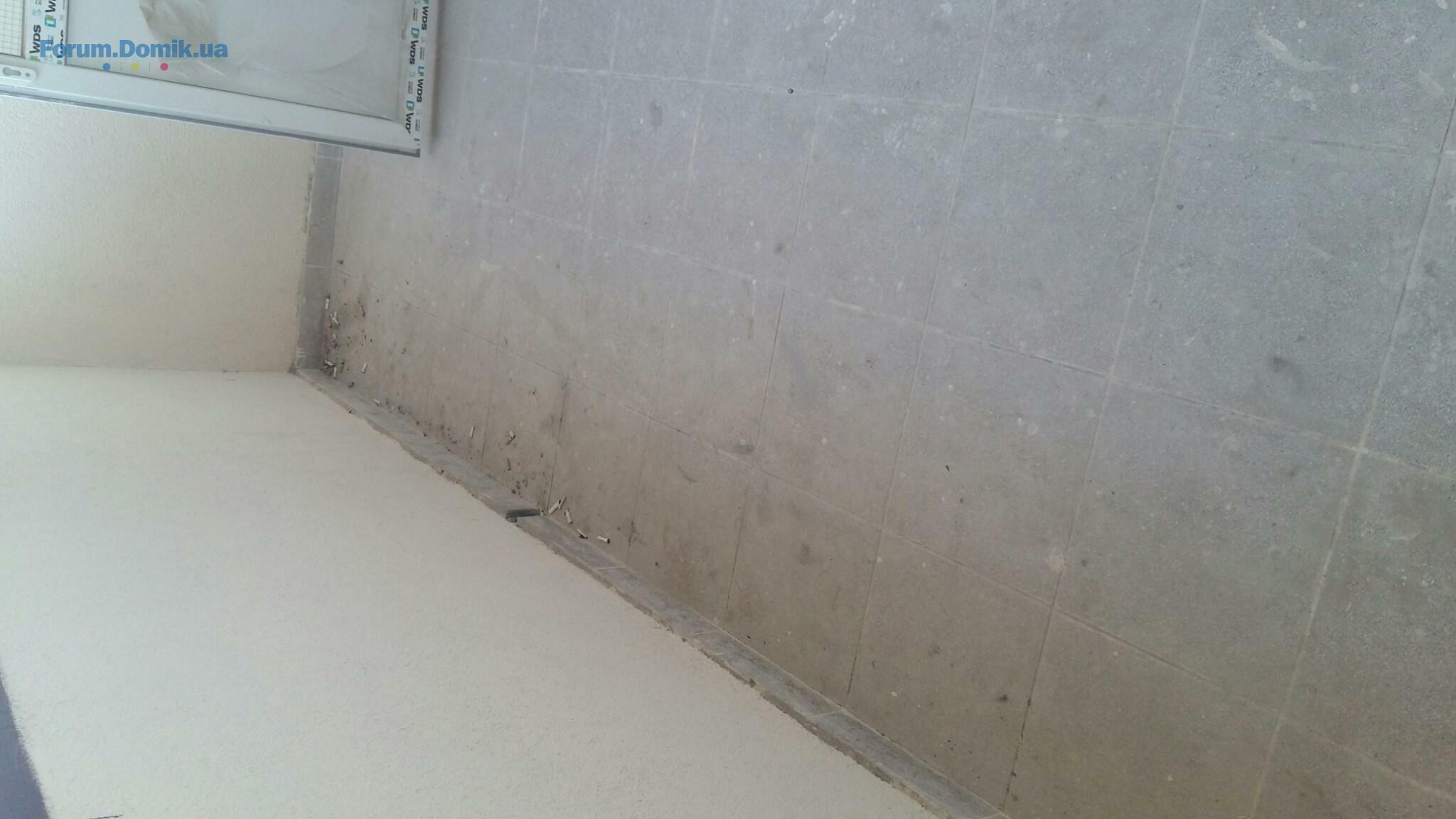

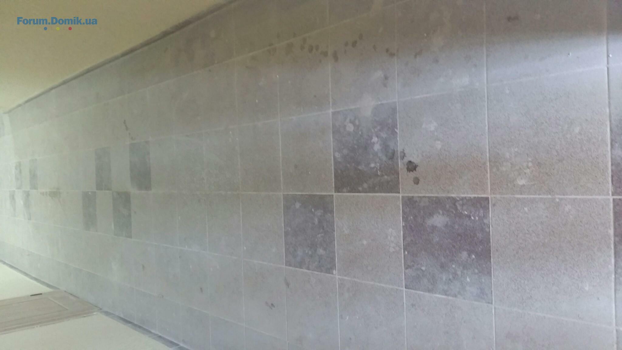

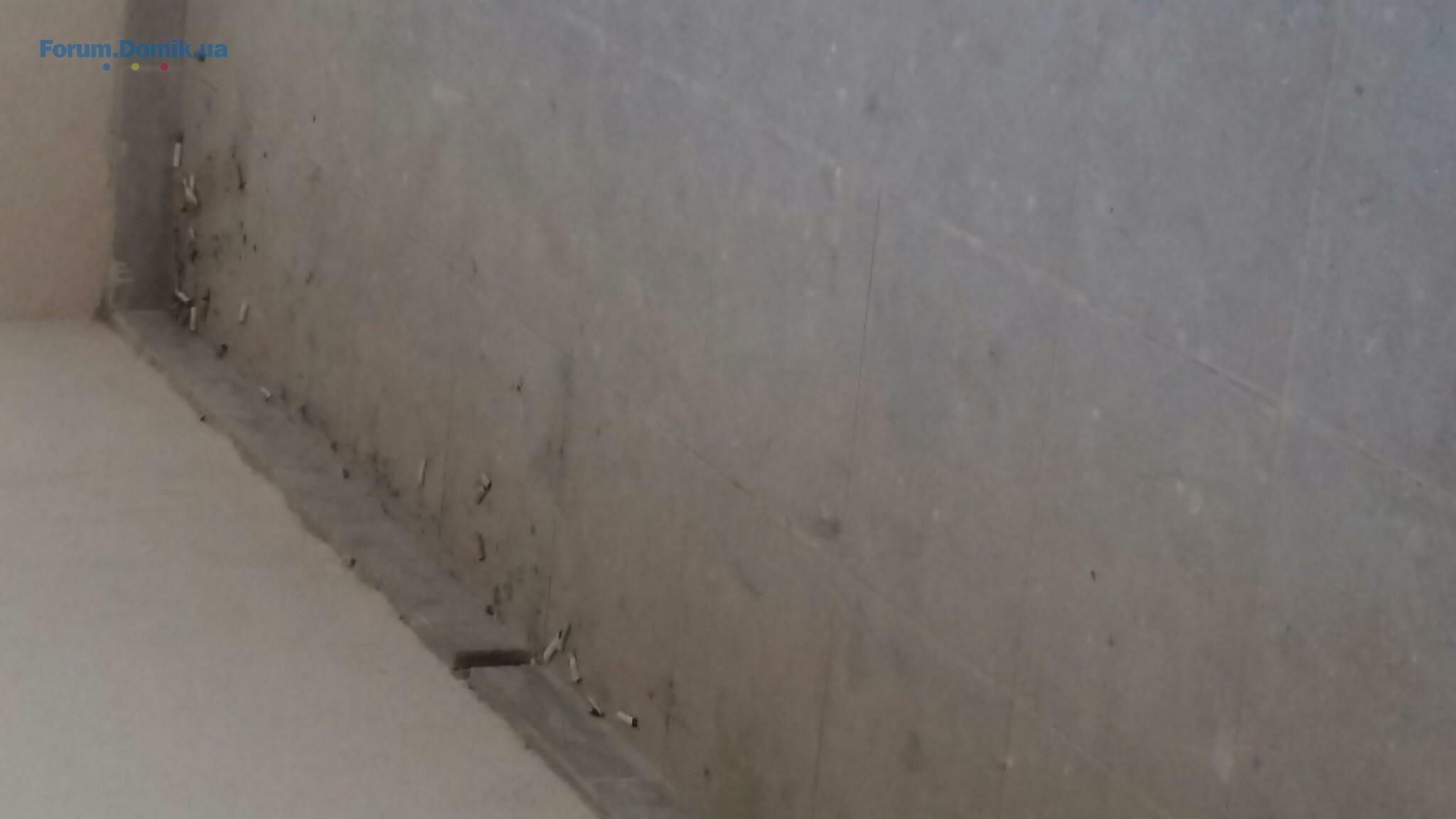

Сергей Шкурат, вот Вы утверждаете, что постоянно в доме проводится уборка.
На 8 этаже в 1 секции ее, судя по всему, вообще ни разу не проводили. Окурки на балконе как валялись, так и валяются. Весь пол на этаже в пятнах от извести и прочего стройматериала. Как же так убирали, что ничего не убрали?
Консьержа за последние 1,5 недели ни разу (!!) не видели. При этом подъезд открыт постоянно - вынести что-то труда особого не составит.
Есть у меня подозрение, что консьерж появится, когда надо будет до 45 грн. собирать. Но лично я ничего платить не собираюсь - пусть сначала обоснует, за что деньги берет и какие работы были проделаны.
Также вопрос относительно лестницы в 1 секцию - ее собираются как-то плиткой облицовывать? Или она останется в такой ужасном виде?
Вопрос по освещению входных групп тоже остался открытым - ни одной лампы!! Реально можно ноги сломать. Если бы не освещение от вывески Интергала, точно бы ноги поломали.

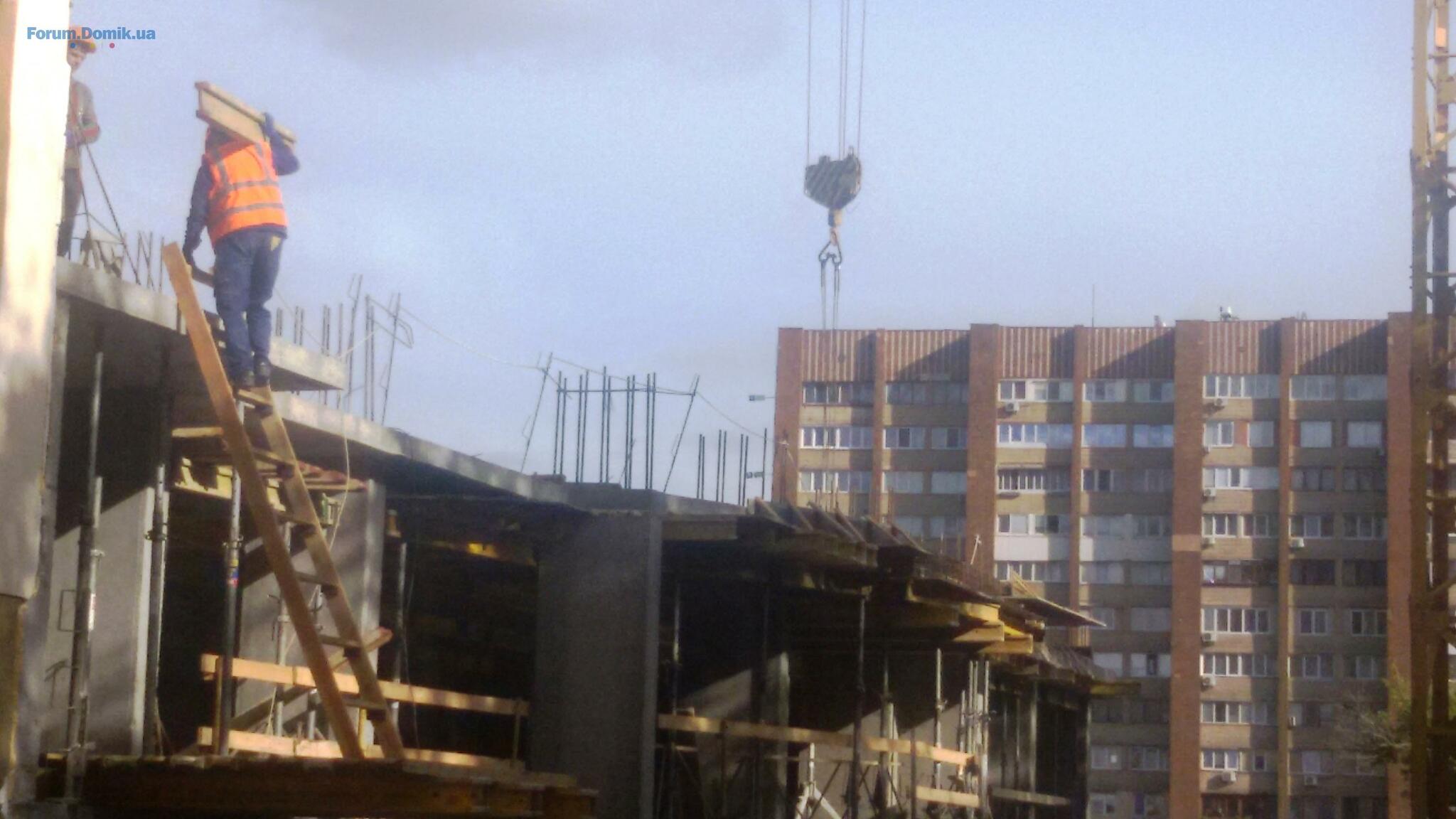

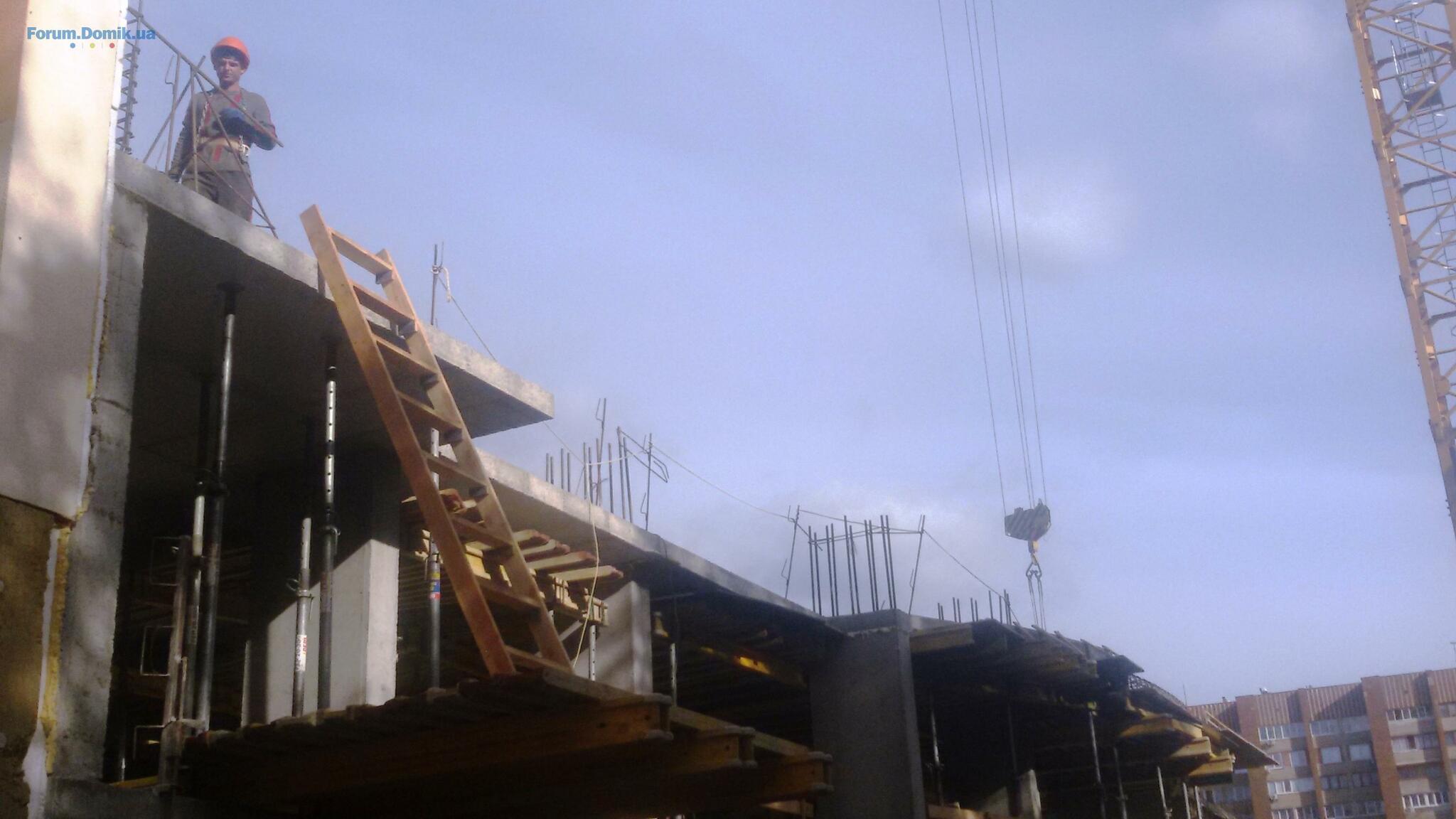

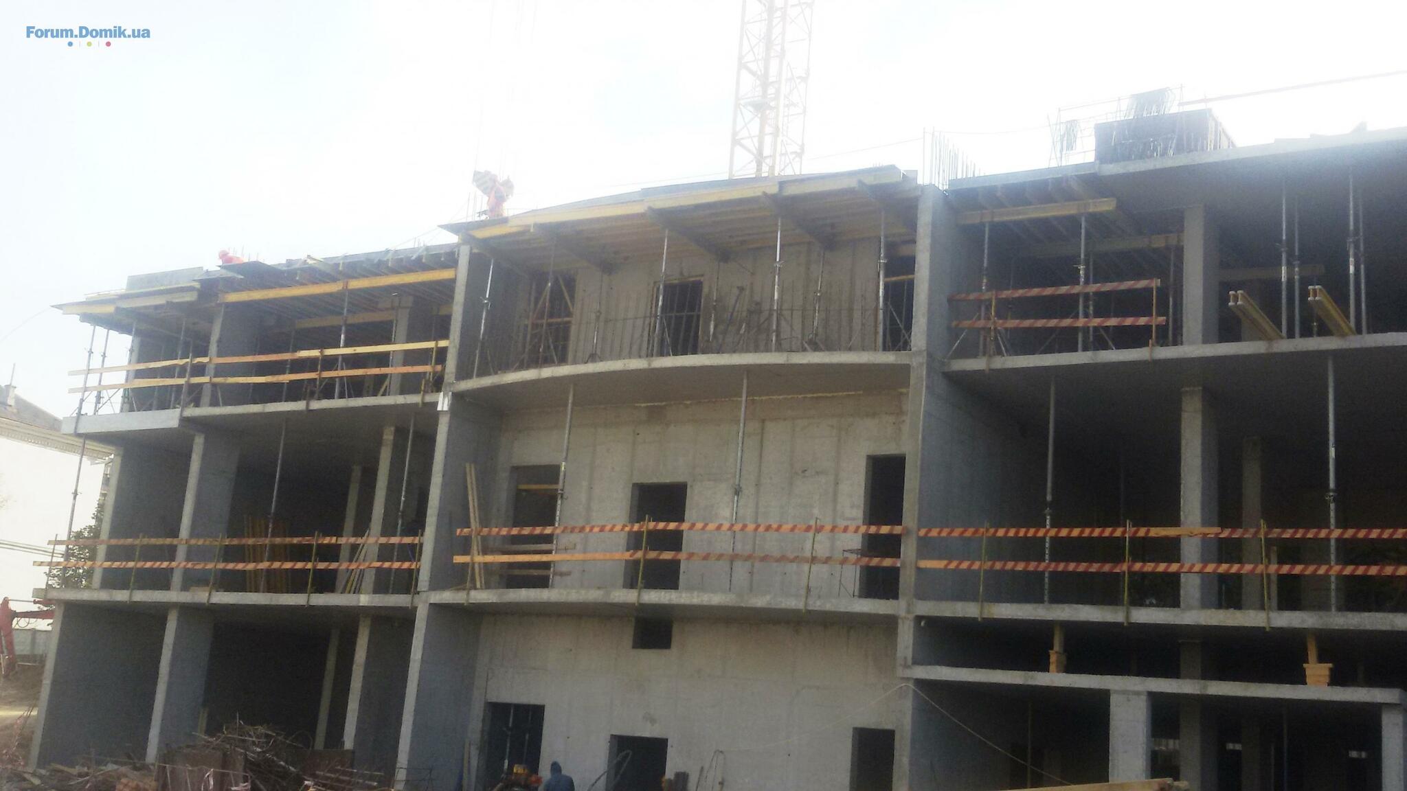

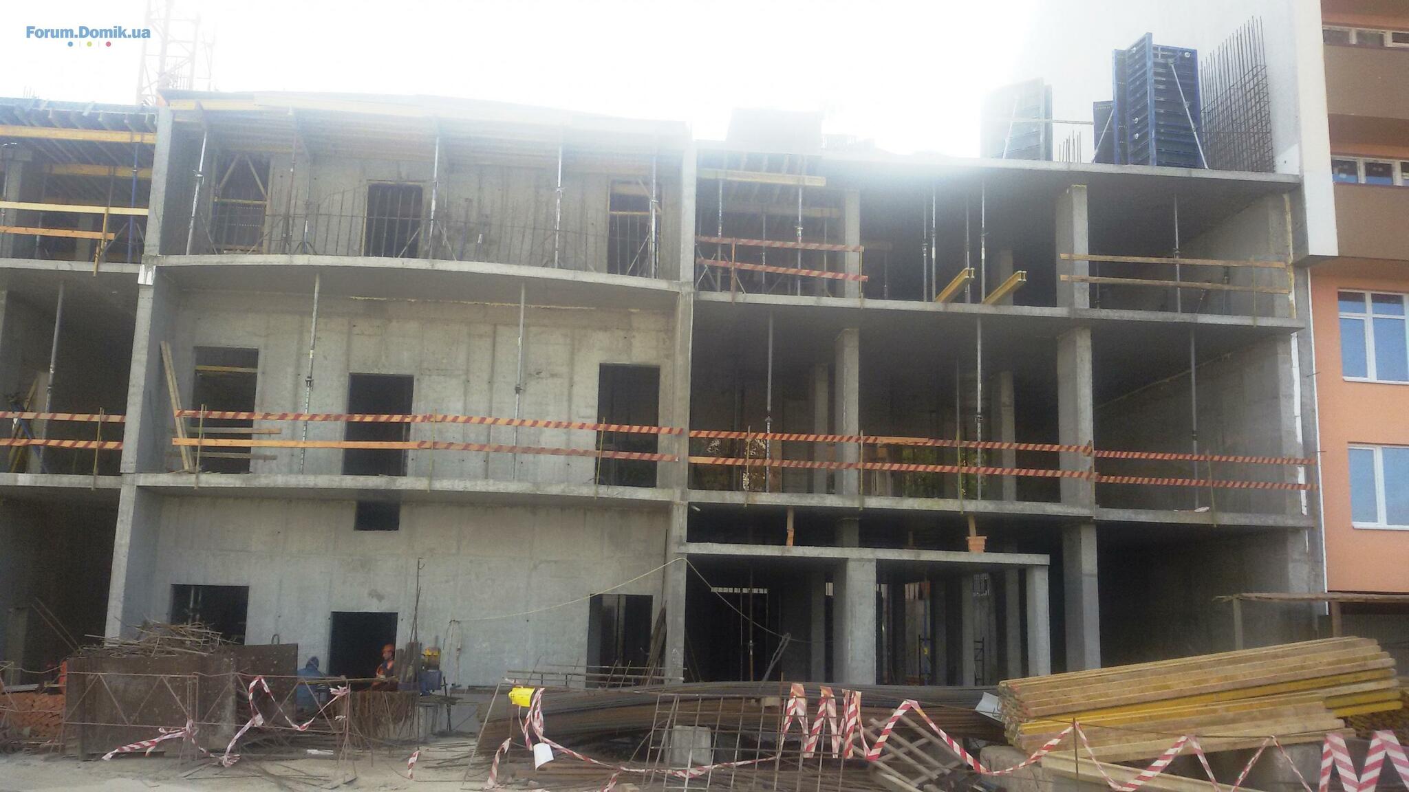

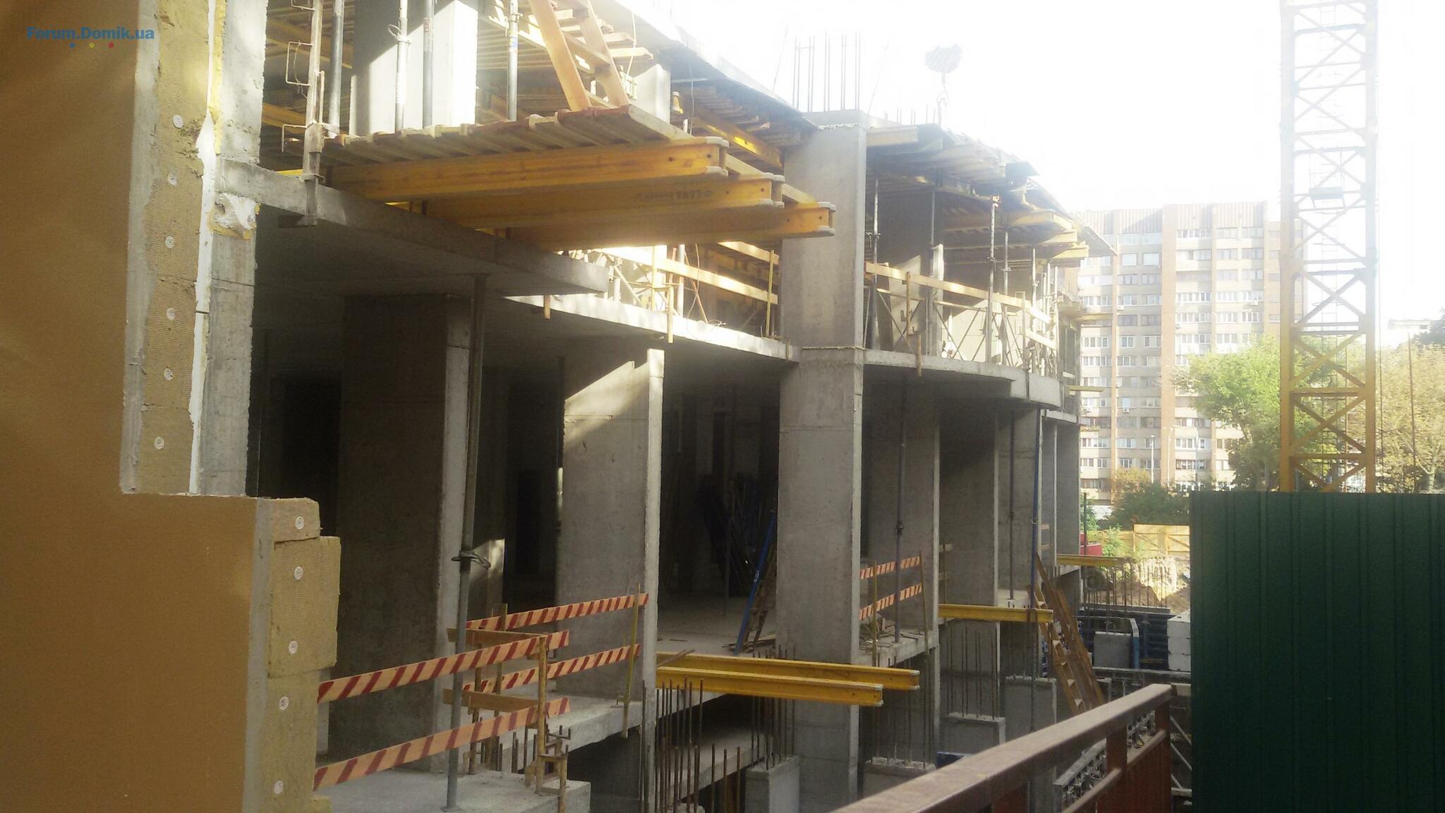

Ход строительства ЖК "Soho Residence" (вторая очередь) за сентябрь 2015 года:
5 секция:
1. Свайное поле выполнено на 100%;
2. Фундаментная подушка под кран – 100%;
3. Забирка подпорной стены – 100%;
4. Выполнен розстверк под паркинг – 100%;
5. Выполнен розстверк под дом – 100%;
6. Вертикальные элементы паркинга выполнены на 100%;
7. Монолит перекрытия паркинга – 80%;
8. Заливка вертикальных элементов нежилого помещения и перекрытия 1-го жилого этажа - 100%;
9. Начата заливка 2-го этажа.

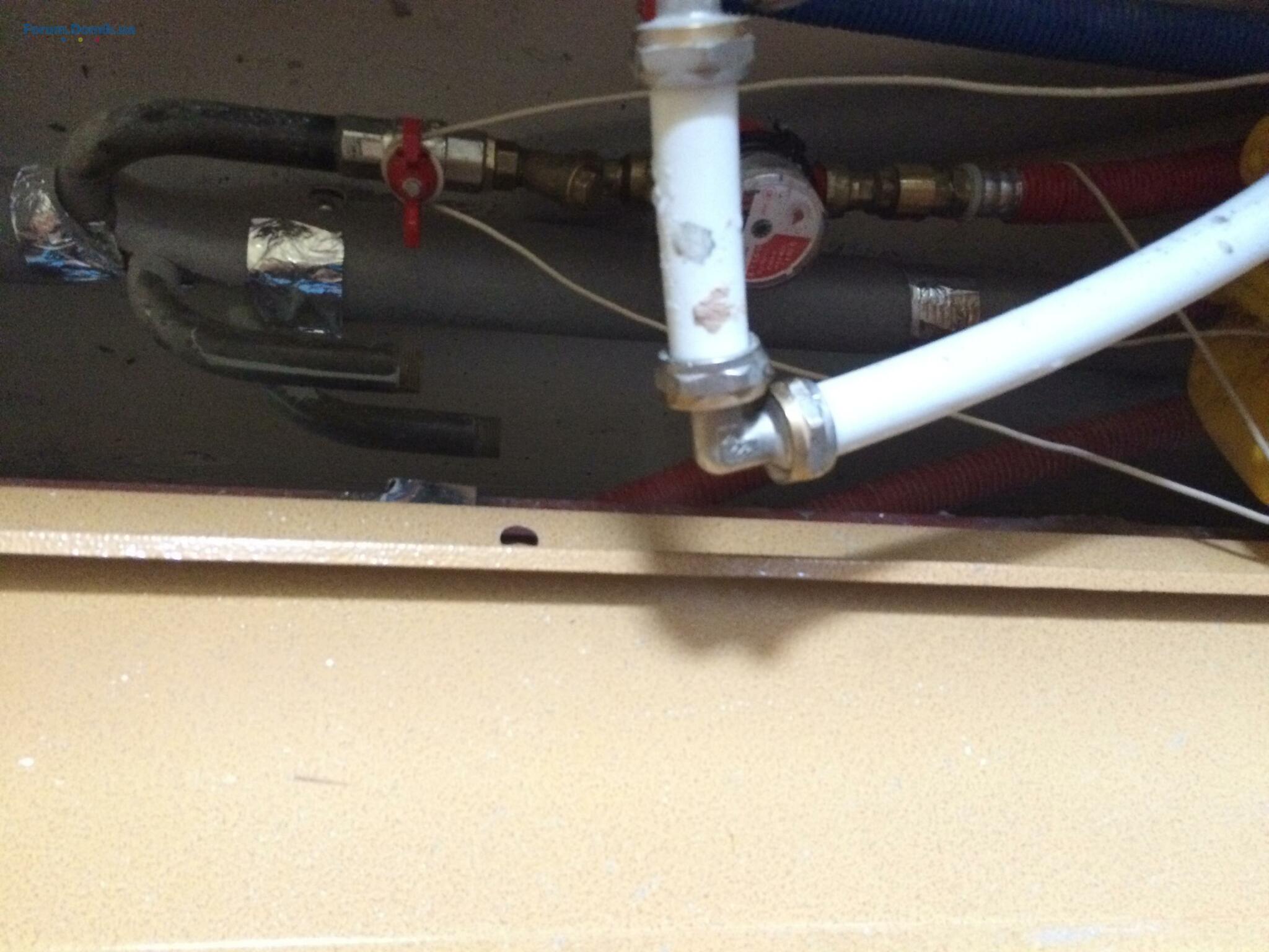

Началось оформление документов на квартиры.
Нам звонили из фонда финансирования просили сделать доплату и подписать акт приема передачи квартиры (иначе документы оформлять не будут).
Побежал сегодня к прорабу уточнить у него, когда наконец то они смогут сделать все недочеты по квартире (повесить батареи, поставить заглушки на полотенцосушитель, поставить заглушки на канализации, повесить счетчики тепла, водоснабжения и электричества).
Прораб собрал собрание по результатам которого выдал следующее
-электрический счетчик - повесят в ближайшее время (после подписания акта приема передачи).
- счетчики горячей и холодной воды повесят в ближайшее время (после подписания акта приема передачи).
- счетчики на отопления - прораб удивился и сказал что они их не ставят их нет в наличии и не было!!!
-все работы по сантехнике в нашей секции (второй) не понятно когда и кем будут проводится. Оказывается, в каждой секции была своя отдельная подрядная организация производившая монтаж водоснабжение. Конкретно по второй секции подрядчики уже получили свои деньги и уже месяц как они не могут с ними связаться. Поставить заглушки на полотенцосушитель и на канализацию они не могут - их нет в наличии.
В остальных секциях отопление вроде как проверяли холодной водой.
На вопрос кому жаловаться и от кого требовать - пожал плечами и сказал, что необходимо искать представителей ГЕОСА (только не нашей управляющей компании) или в отделе продаж оставить заявление. т.к на подрядчиков у него нет рычагов давления
PS По словам прораба лучше самому поставить все заглушки, а то они могут это сделать не очень качественно и тогда проблемы будут у меня.
Уважаемые соседи 2й секции, температура воздуха в ближайшее время будет падать, а в нашей секции систему отопления даже холодной водой не прогоняли!!!!!!!
Надо что то делать!!!!
