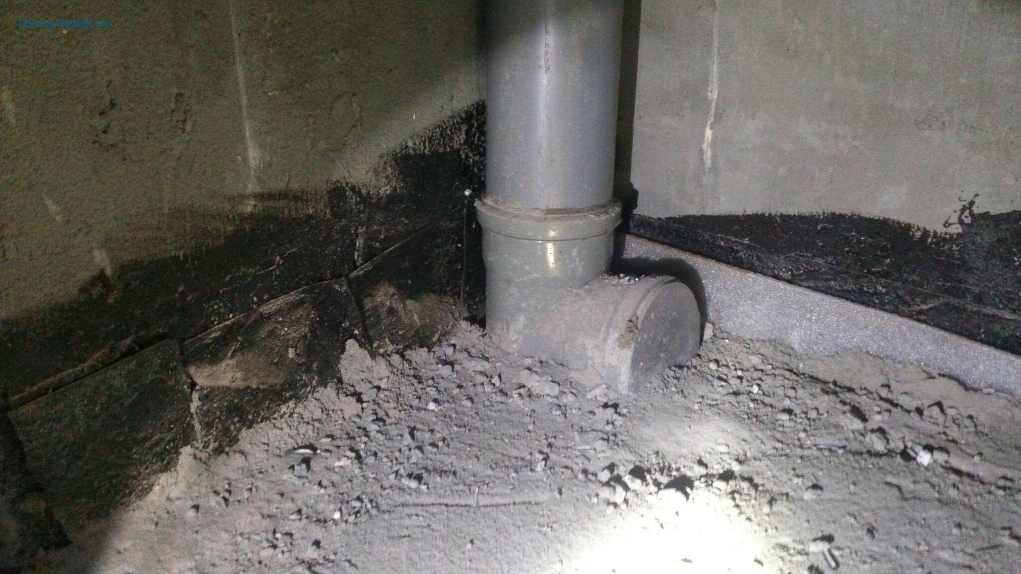

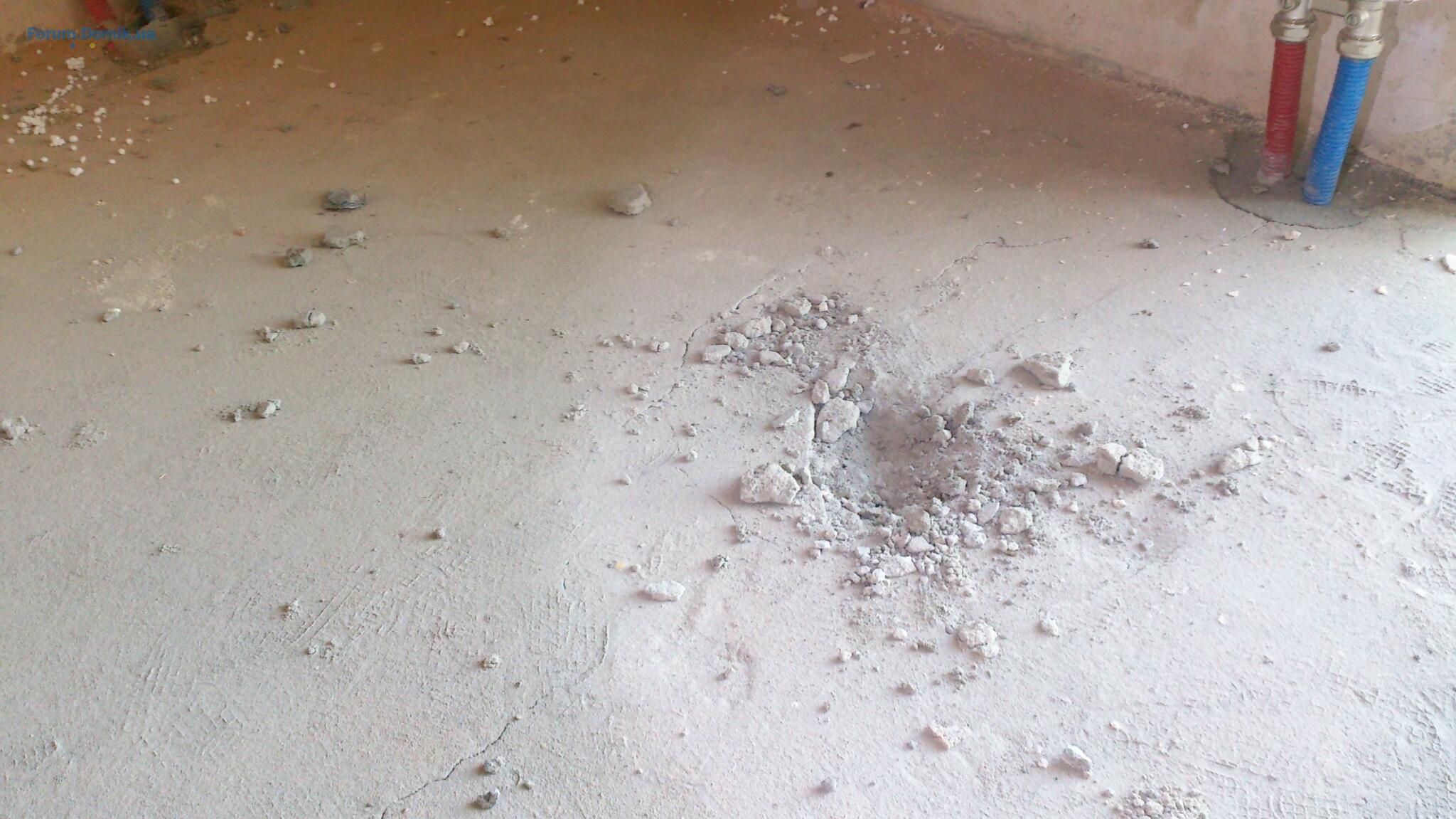

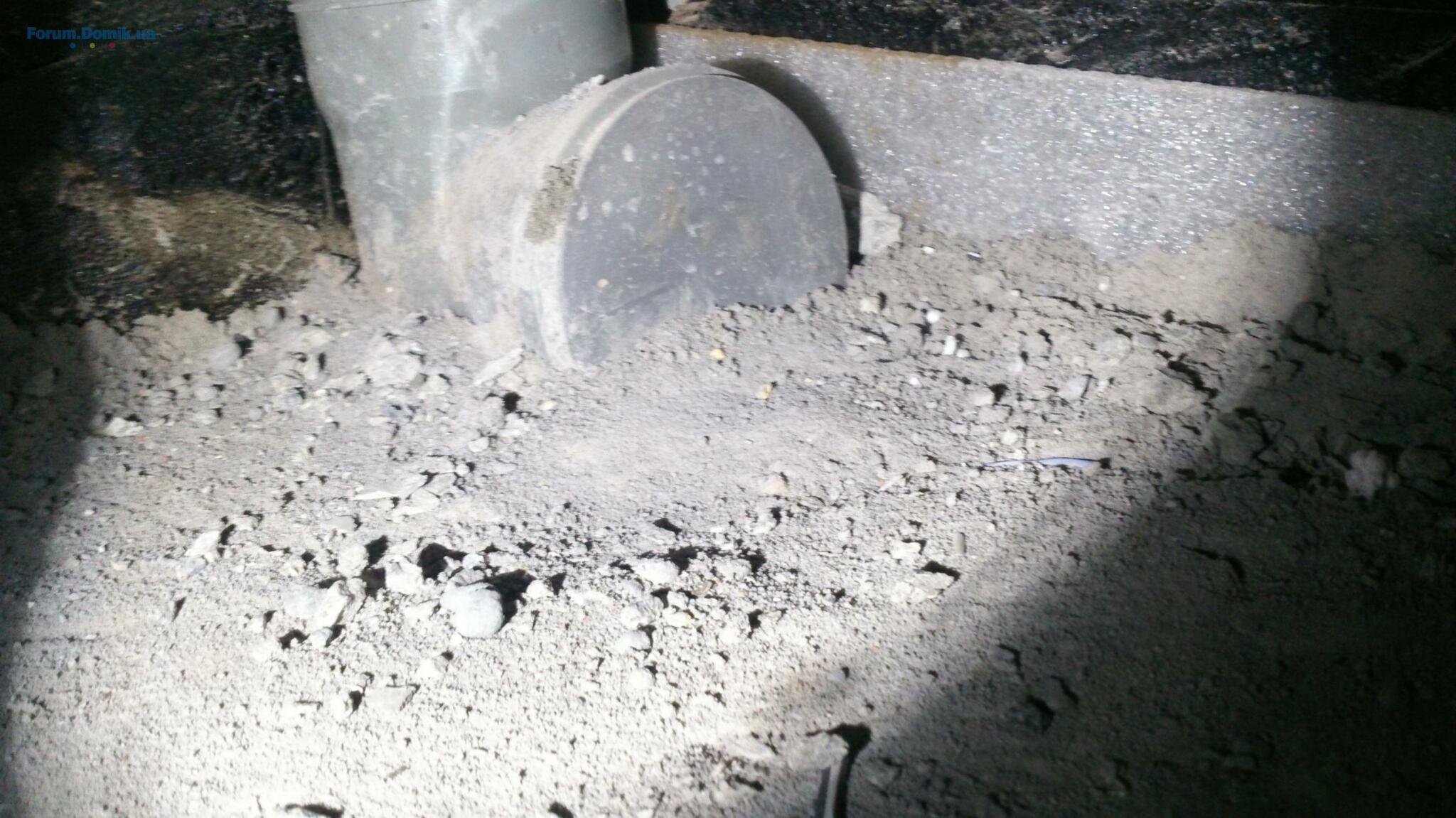

Немного фотографий

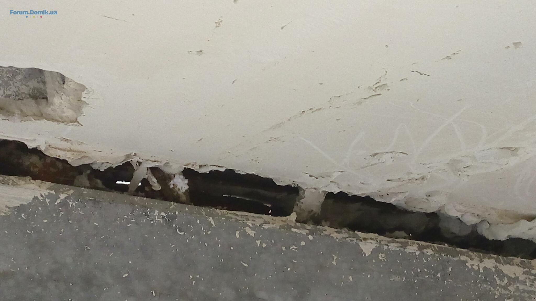

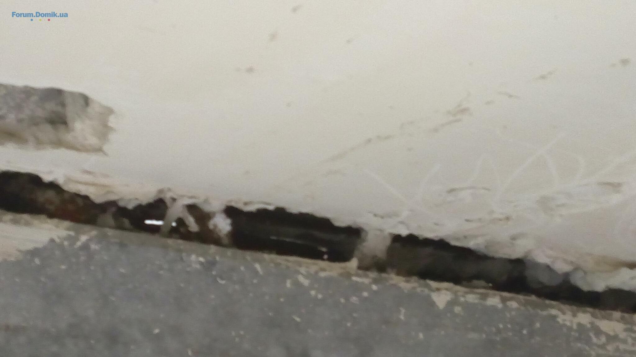

Цитата "Black Santa":Со стяжкой проблема по второму этажу.Так нам сказали. Будьте внимательны!
Есть такое.
У нас (1й этаж) в кухне по потолку сквозная дыра со вторым этажом. Такая печалька...
Обешали исправить..

Цитата "investor 26.36":
Есть такое.
Обешали исправить..
я на 2м, но у меня такая же ситуация с соседями на 3м...
Весело... Будем целыми стояками общаться)
Как они эти плиты ложили. Загадка.
в том и дело, что они как раз ложили НА эти плиты(

И на счет стяжки- у нас тоже она шкрабалась и образовался песок. Стелить на такую стяжку не рискнули, мы ее грунтовали, рекомендую это делать чуть ли не в первую очередь, не разбивать стяжку и не собирать лишнию пыль
Если сляжка дала трещина это еще не так страшно, хотя их надо расшивать и ремонтировать в любом случае, нельзя оставлять как есть. Если стяжка сыпется и крошится то оставлять нельзя тоже. Ламинат будет вздуваться. Если при простукивании стяжка бухтит - путь к неровному полу и вздувшемуся ламинату и шатающемуся паркету.
Есть нормативы по стяжке и её прочности. Если квартира идёт со стяжкой то она обязана соответсововать нормам, а не быть как попало.

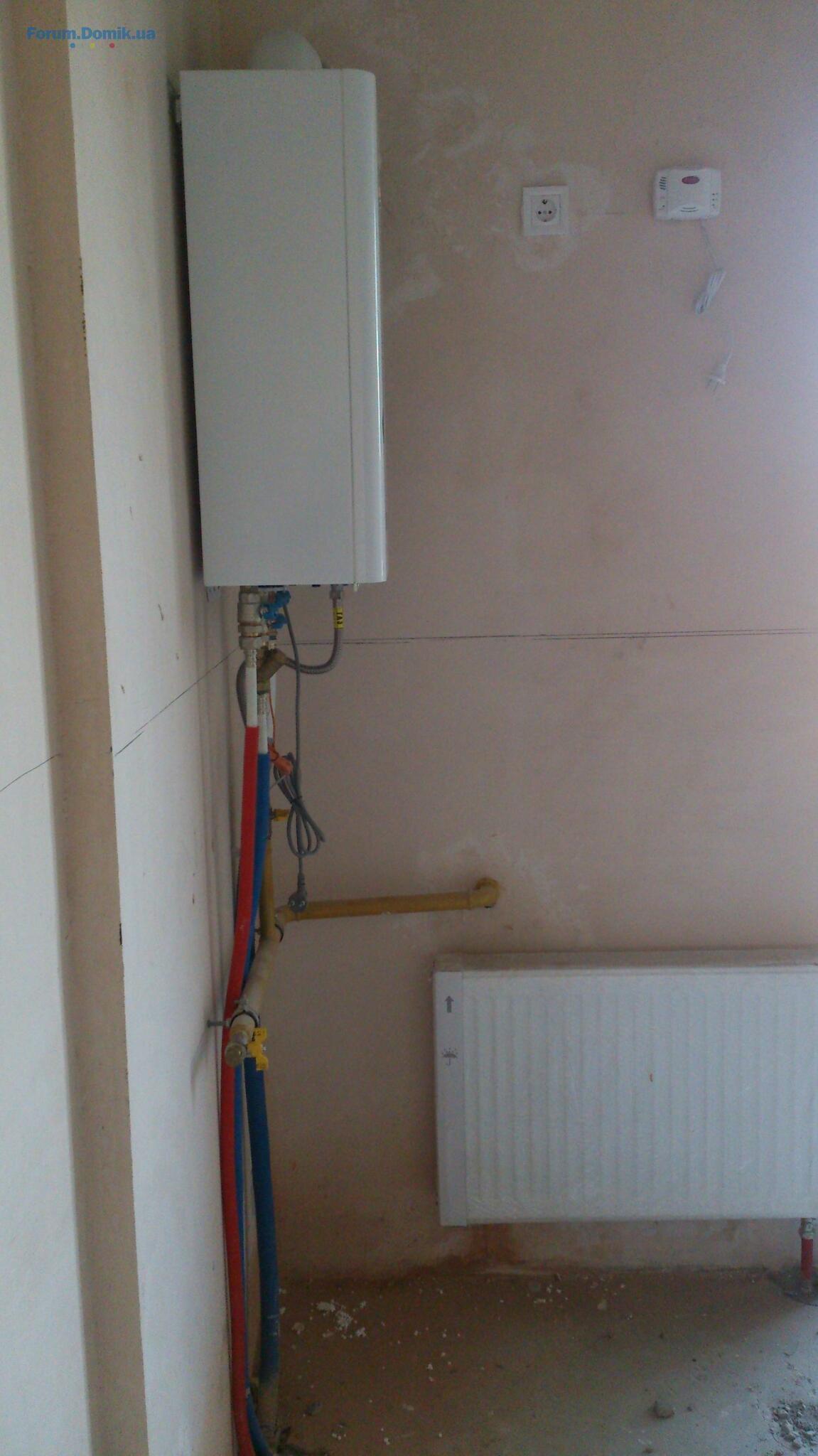

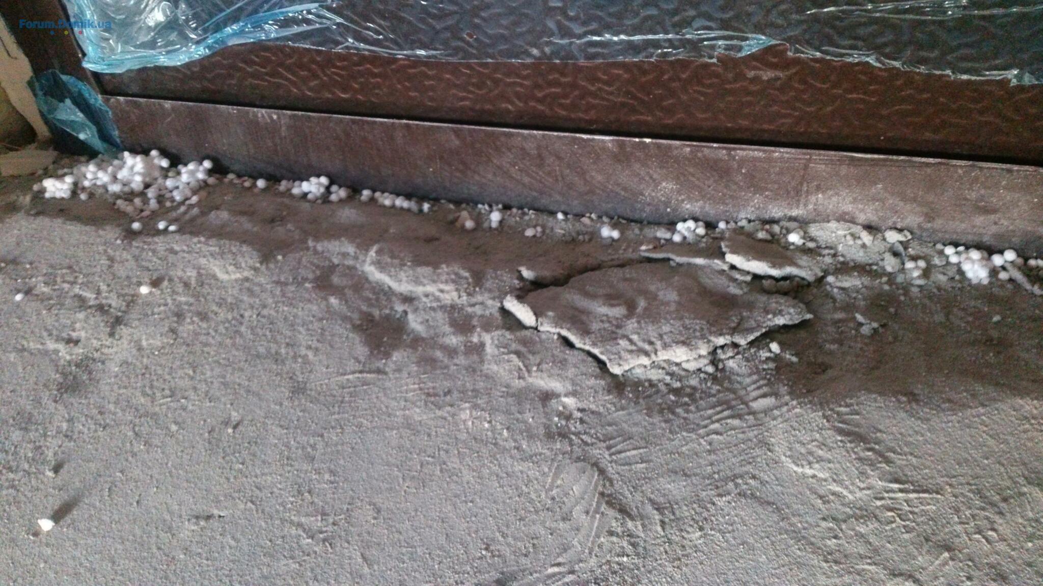

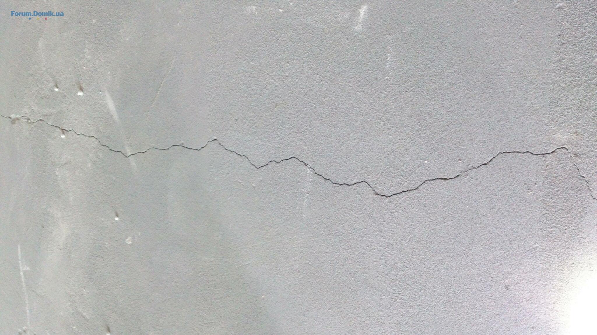

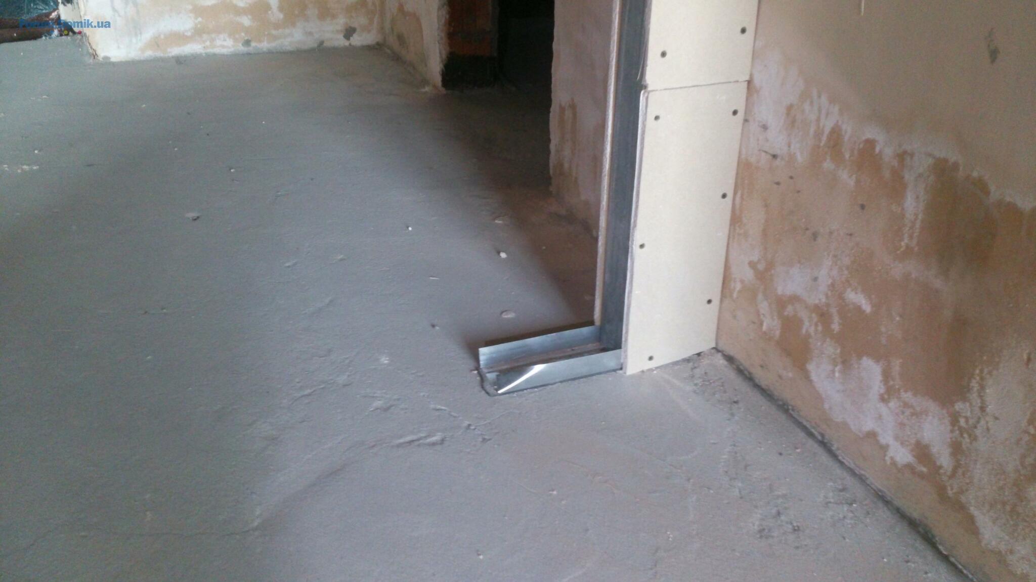

Цитата "Black Santa":Немного фотографий
ох "красота"
а что строители говорят или вы решили сами уже исправлять?А что на последней фото с котлом не так?
Black Santa
BS
37
26 грудня 2014
03 лист 2015 17:15
С котлом все в порядке)). А остальное обещали устранить. Так что ждем. Из проблем помимо стяжки у нас еще треснуло стекло. Но стяжка это самое серьезное.

Цитата "Black Santa":С котлом все в порядке)). А остальное обещали устранить. Так что ждем. Из проблем помимо стяжки у нас еще треснуло стекло. Но стяжка это самое серьезное.
Прежде чем начинать ремонт нужно очень хорошо загрунтовать стяжку. Мы вылили на пол около 10-и бутылей грунтовки и то в некоторых местах покрошилась.
И когда будете менять входную дверь столкнетесь с тем, что кирпич пустотелый - плохо будет держать анкера. Нужно будет как то выкручиваться - пеной, химическими гвоздями или приваривать металлические уши к двери.
И еще проверяйте окна, у нас плохо прижималось окно - и постоянно холодный воздух задувало.
