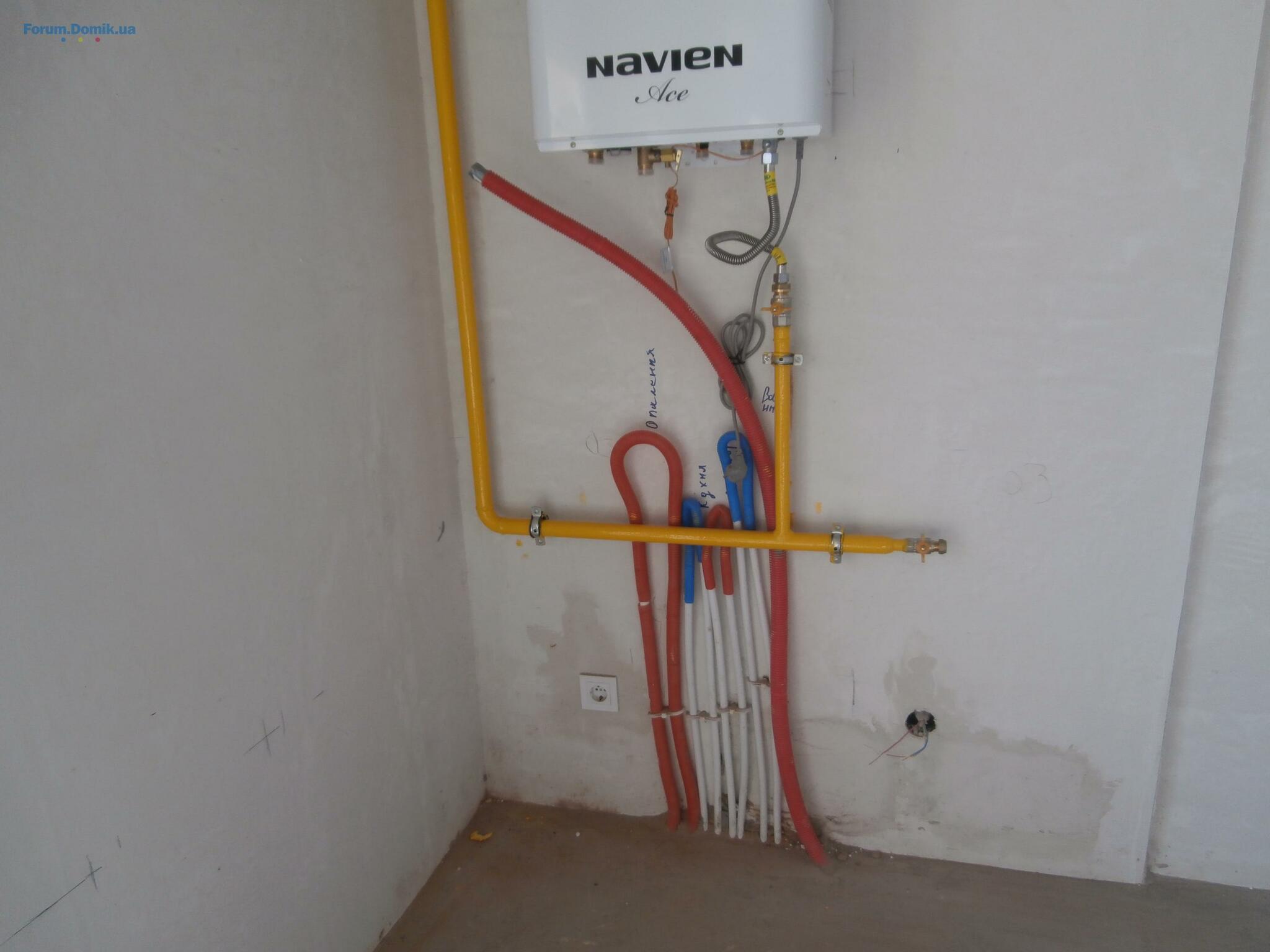

Сегодня была в ОП. Там как раз приехало все начальство. Ходили по квартирам, я их не встретила. В свою квартиру попала. Труба от котла покрашена в желтый свет. У меня вопрос: выглядит котел со всем, что от него отходит не призентабельно. Можем мы скрыть под гипсокартон все трубы и шланги или нет? Кто-нибудь с этим сталкивался? Еще заметила, что в одной из квартир уже переставлены все батареи под окна, сделаны все выходы на сантехнику и разводка по электрике по полной программе. На кухне насчитала 12 розеток. Может, у меня будет соседом кто-нибудь из строителей. Кстати, кто планирует переставлять батареи? Я буду. У меня в одно комнатной квартире батарея занимает почти пол стены.

По мойму все красиво смотритса можна будет потом спрятать трубки

Добрый вечер! Газовые трубы зашивать нельзя. Котел с коммуникациями можно "замаскировать" в шкаф. НО! Он должен быть с открытым верхом и передняя панель решетчатая. А еще лучше, чтоб эта дверца снималась - проверки газовщиков ходят ежемесячно. У нас сейчас квартира с газовой колонкой и просто житья не было. Отвадили их только после того, как заключили договор на сервисное обслуживание котла с СЦ. Теперь можно показать в дверях копию договора и акт. Мы сервис делаем (чистим) раз в год.
