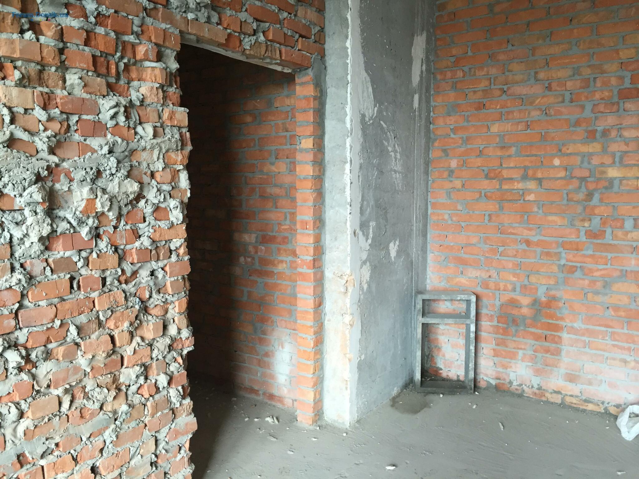

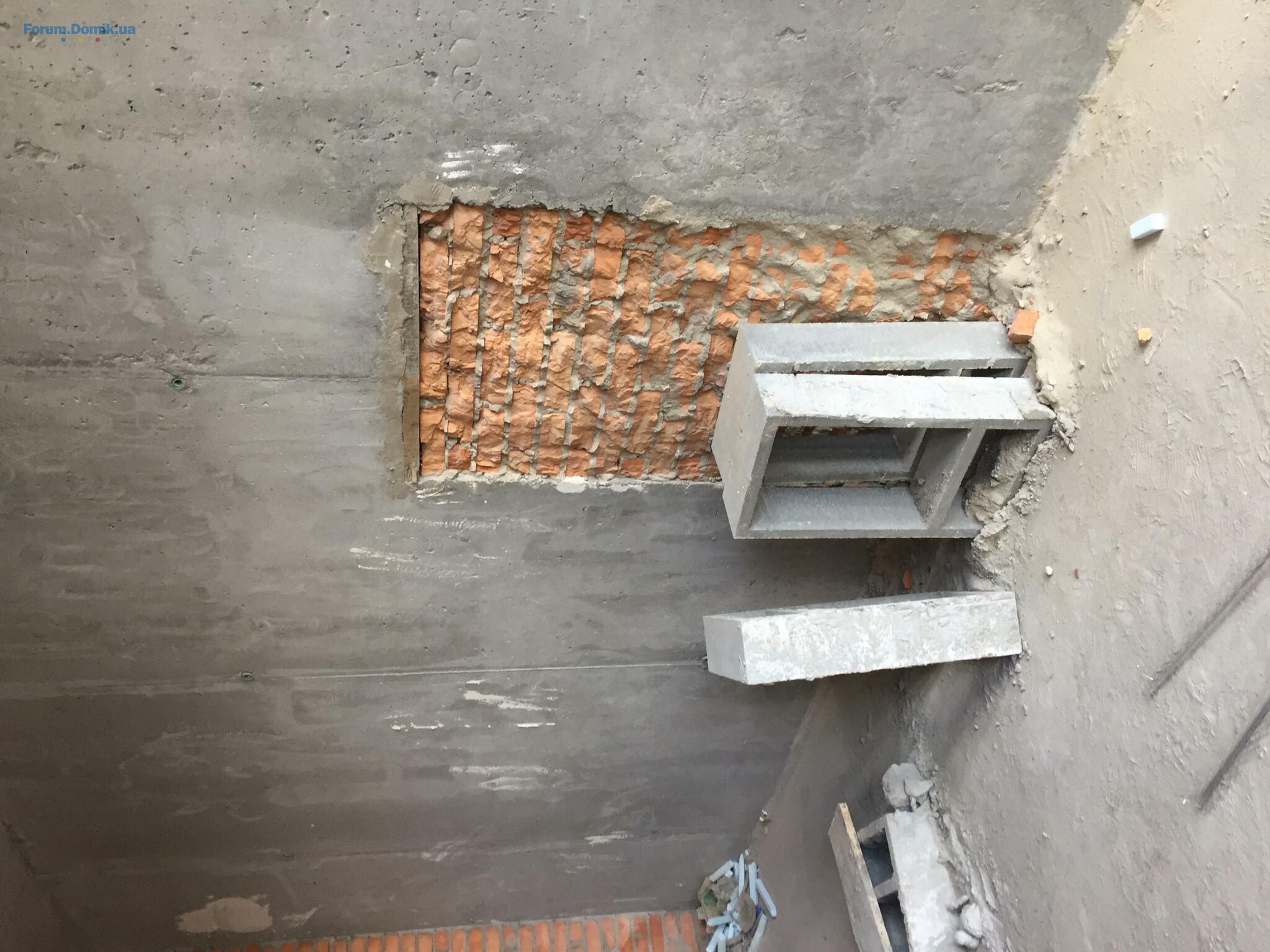

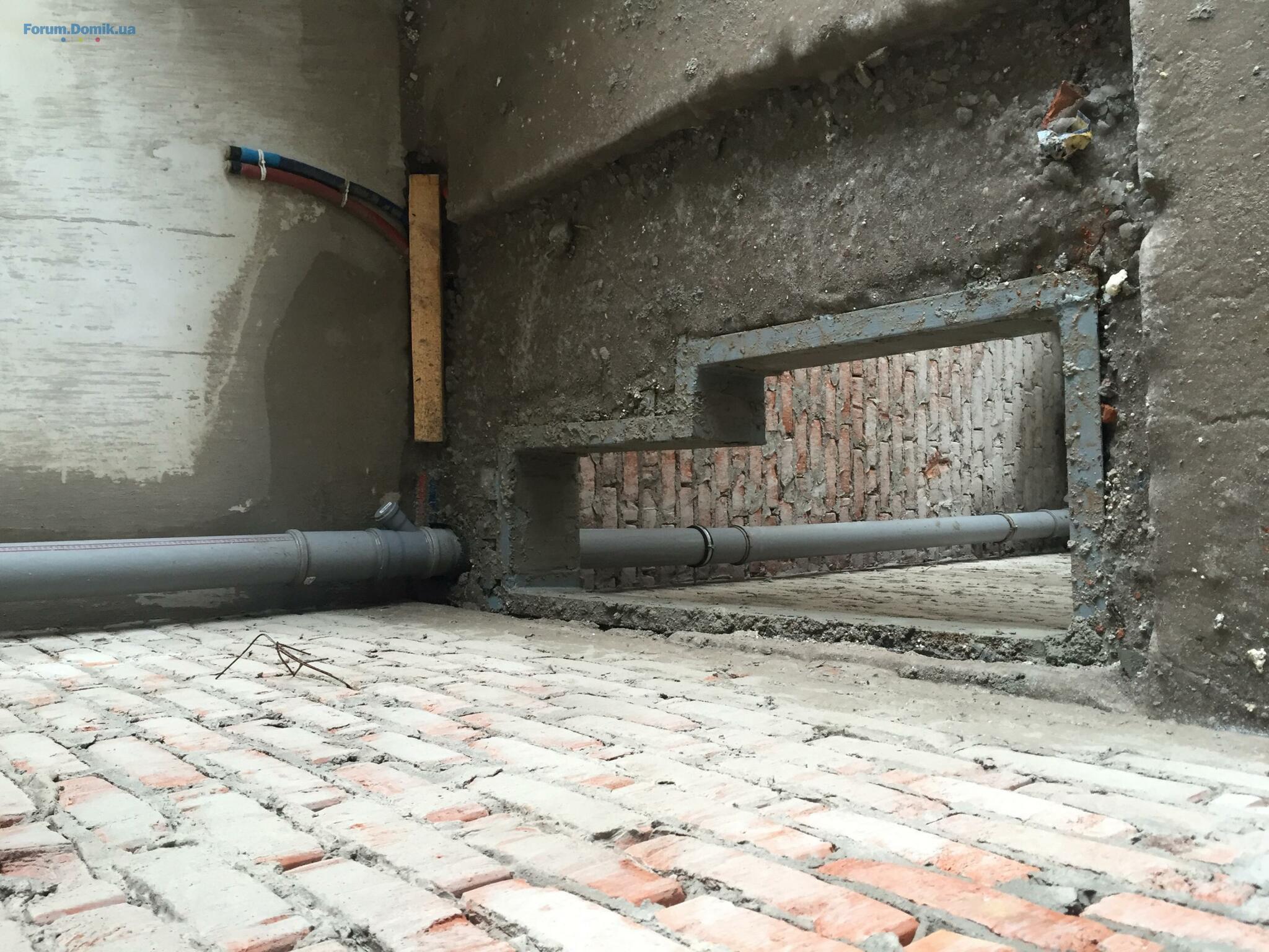

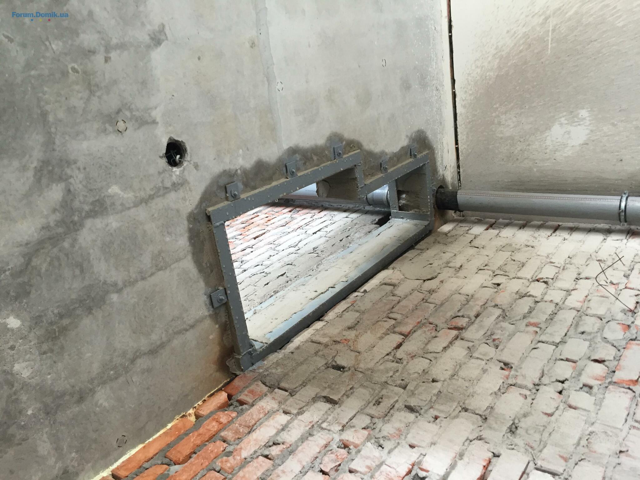

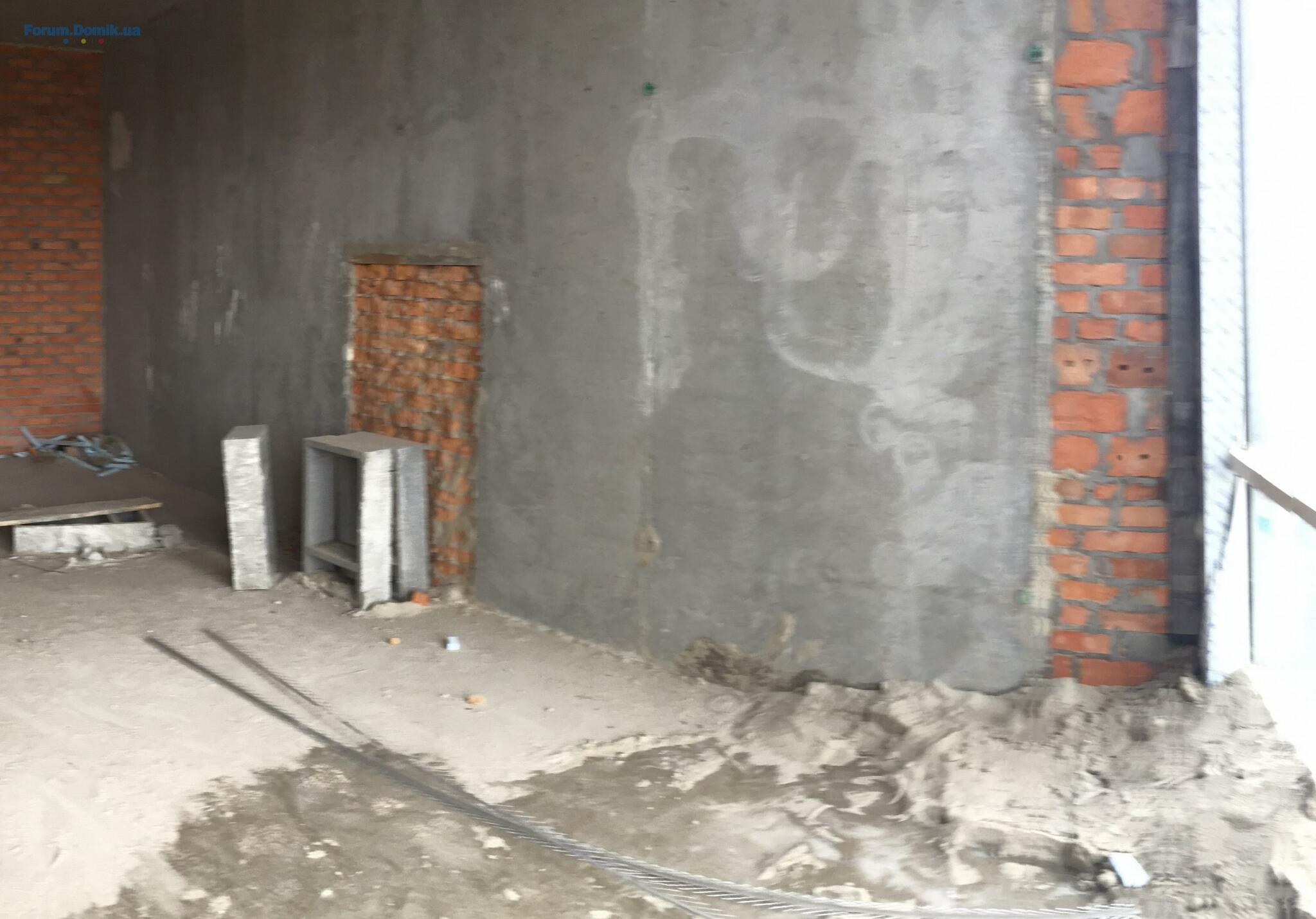

Там между квартирами бетонные, вроде как 20 см, кое где - кирпич (?). Кроме стен и пола/потолка меня беспокоит вентканал на кухне - это сквозная дыра, которую закроют такими тонкими блоками (не знаю как это называется), на фотках стоят под стенкой. Больше всего меня волнует как изолироваться от звуков телевизора или музыки от соседей, там где я живу сейчас я иногда в 8 утра просыпаюсь от телека и по ночам слушаю его гудение. Еще ночью слышно как скрипит кровать соседа (дом - чешский проект). Первый раз понял насколько тонкие тут стены когда прозвучал вопрос какого то мужика "будешь печенье?" )))))) это было на кухне и думаю вентканал играет большую роль в такой проводимости. Что его, кирпичом дополнительно обложить?

прошу прощения, фото повернулись сами, должны быть вертикальными

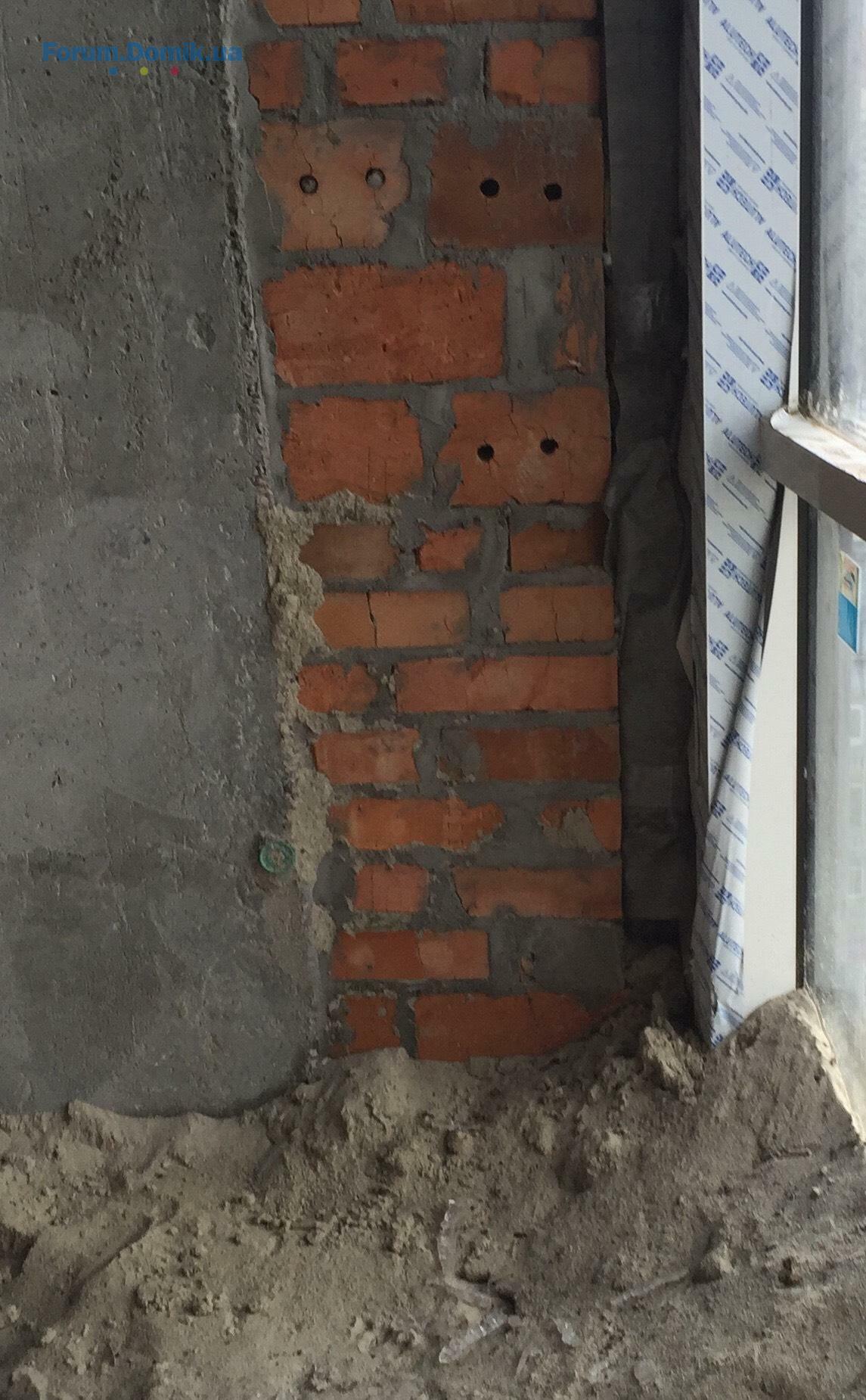

еще возле окна кирпич между квартирами. между комнатами - кирпич или газоблок, но между комнатами без разницы, главное от соседей ничего не слышать

Если от соседей кирпич (правда интересно сколько) или бетон, то уровень защиты от шума достаточно высок, нет особого смысла делать сендвич звукоизоляции и красть пространство (т.к. толковый это мин см 8-10)
если газоблоки- то дело хуже, нужна антишумка
С вентканалом - он по идее пазо-гребневыми плитами заложен (ИМХО) - кирпичом обложить нет смысла, т.к. все равно все уходит в вентканалы, просто когда дом наполнится и заштукатурится исчезнет эффект эхо, плюс там будет решетка и по идее вентилятор
П.С,
это что за кирпичная кладка "вровень -выступает" на фото, за такое наказывать надо
или хотя бы в акте приемки квартиры написать замечание и заставить переделать
