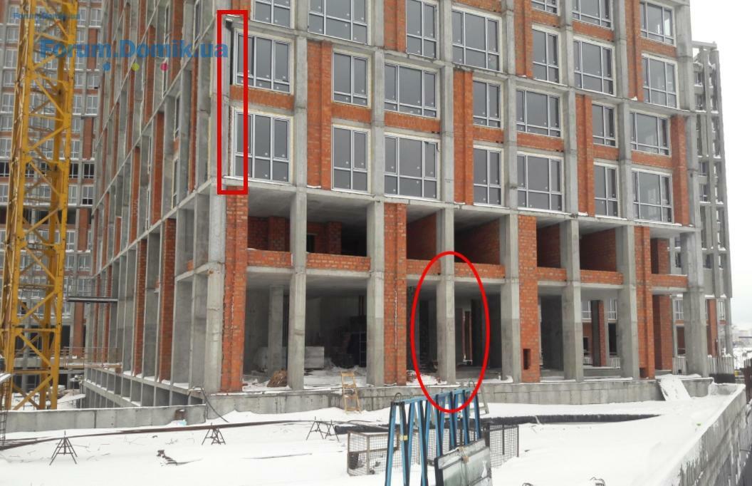

мне ещё интересно, как дырки с ладошку будут устранять между оконным профилем и стеной на углу 3 и 4 этажей:
VIAN
997
18 листопада 2013
21 груд 2017 08:33
Цитата "RiojaT":мне ещё интересно, как дырки с ладошку будут устранять между оконным профилем и стеной на углу 3 и 4 этажей:
[attachment=0]718f2-clip-522kb.jpg[/attachment]
пеной )ALEKS DAVIDOFF

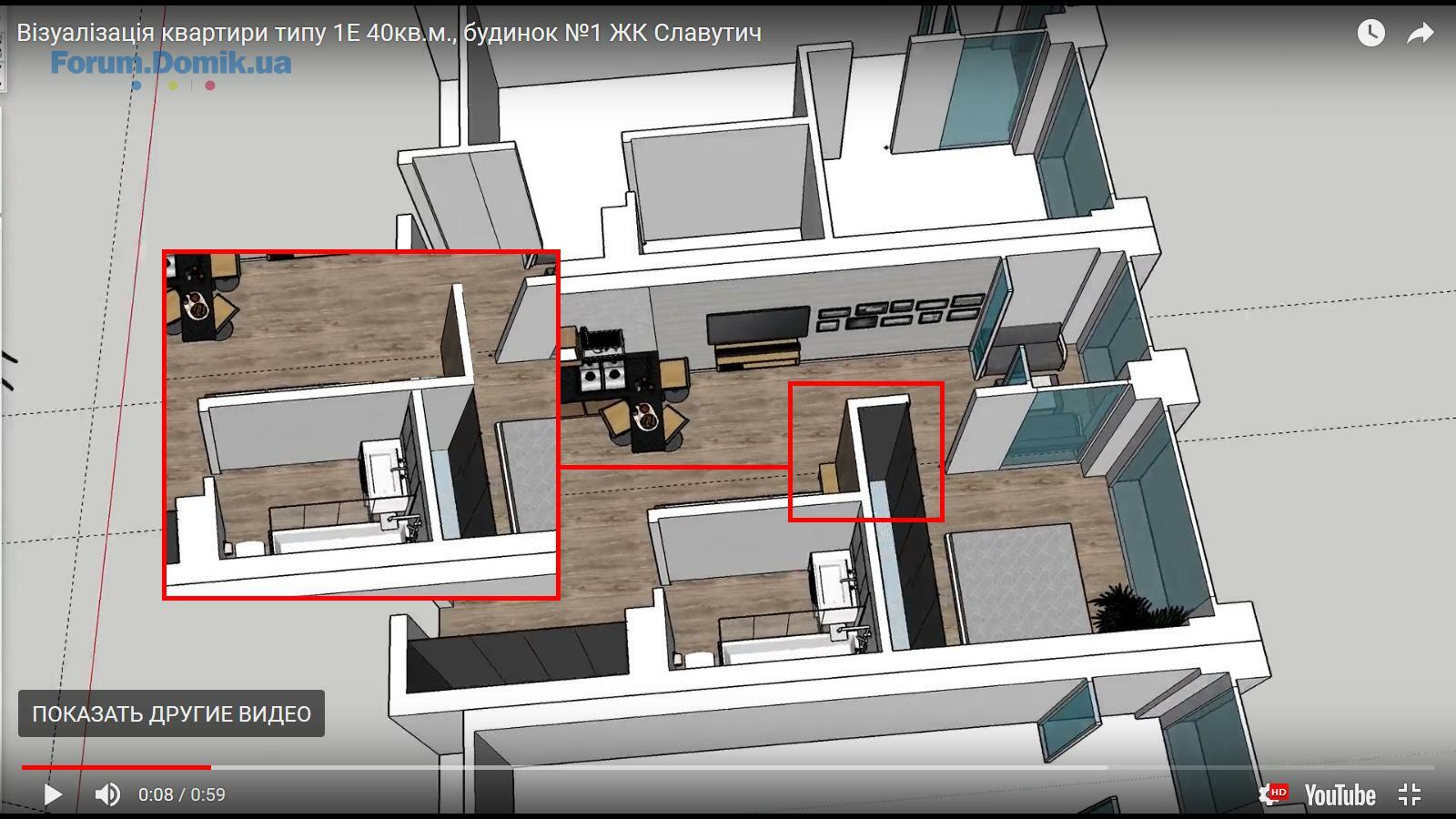

Зафігачив візуалізацію квартири типу 1Е 40кв.м., будинок №1
Можливо комусь цікаво глянути. Всі розміри витримані.

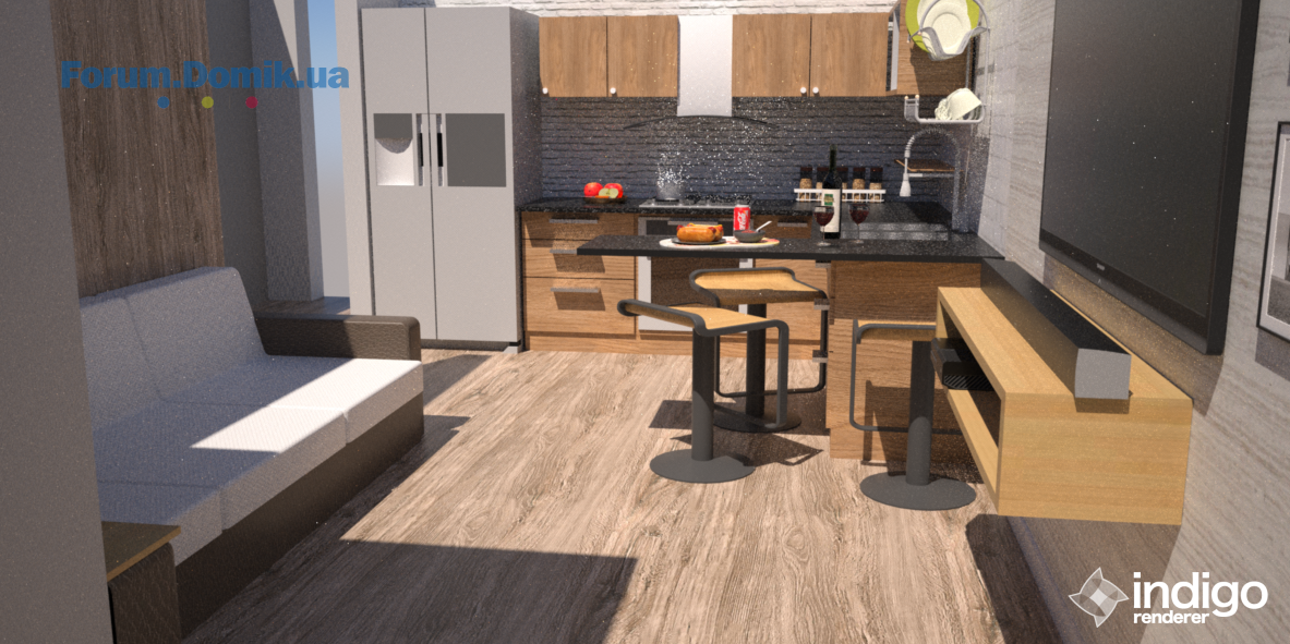

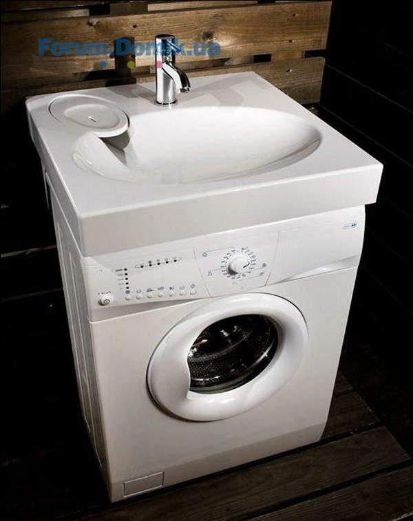

і ще фоточки

Цитата "Alex_crisp":і ще фоточки
Позвольте мне, как человеку работающему в сфере архитектуры, внести несколько поправок:
1. Мне кажется рациональнее будет сместить стенку гостиной, пожертвовав парой секций шкафа в спальне, тем самым увеличить гостиную, тут дополнительная площадь лишней не будет, а в спальне погоды не сделает (как показано на картинке).
2. Умывальник не может быть вплотную прямо над стиральной машиной.
3. Вы мало оставили ширины для унитаза, есть минимальные нормы по размещению сантехнических приборов.
4. Барная стойка должна иметь другую высоту. В таких местах её столешницу нужно или поднимать до стандартной высоты 1050-1100 мм или опускать до высоты 720-750 мм (высота стандартного обеденного стола). В данном виде сидеть будет не комфортно.
5. Мебель на лоджии. Дискомфортно, входя на лоджию, упираться коленями в столик. Немного перебор с посадочными местами. Опять же есть нормы эргономики.

Перенести частину стіни - супер ідея.
В архітектурі нічого не тямлю.
Alex_crisp
Гість
04 листопада 2017
22 груд 2017 18:25
В архітектурі нічого не тямлю. Першим моїм проектом буде квартира.
Тож дякую за поправки)
