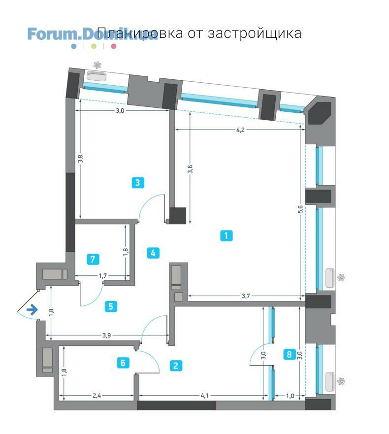

kc-design, может быть сможете подсказать какие-то идеи по 3А в первом доме.
Смущает отсутствие мест под шкафы. Если поставить шкаф в прихожей (как это отмечено на плане квартиры), то уж очень узкий вход получится.
Как вариант, к сожалению, придется избавляться от гостевого санузла.
Из того, что мне в голову пришло:
Вариант №1 - делаем вход в хозяйский санузел из прихожей, а гостевой - делаем гардеробной.
Вариант №2 - все как на вариант 1, но еще делаем вход в спалню под углом, тогда добавляется возможность поставить доп.место хранение либо небольшой стол для раб.места. Минус - из прихожей вид на дверь под углом - не самое лучшее решение, на прямой стене можно было бы поставить зеркало - визуально расширив пространство или картинку какую-то-то интерьерную.
Вариант №3 - вообще убираем стены гостевого санузла и делаем шкаф вместо гардеробной, чтобы получить больше пространства в прихожей. Такой вариант, наверное, менее комфортный, чем гардероб (хотя пока визуально с практической точки зрения не могу представить).
Может есть идеи как перекроить квартиру, чтобы было куда вещи прятать и при этом не тесно было?

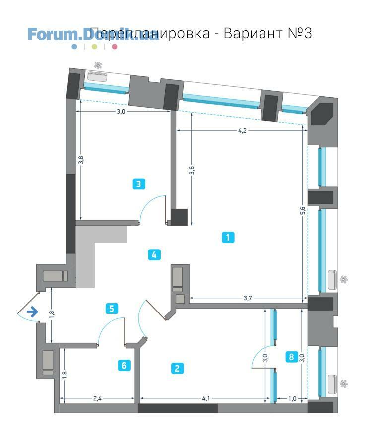

kc-design
Ветеран
1 644
22 вересня 2015
24 черв 2017 16:29
Цитата "ALEKS DAVIDOFF":
Вечерком постараюсь и со своей стороны что то предложить.
Вариант 3 не получится, стояк канализации в ближнем правом углу СУ.
Набросал варианты с сохранением гостевого туалета с хозяйственными местами хранения. Демонтируем кирпичную стенку СУ и кладку покрывающую бетонную вентшахту, получаем дополнительно 12-13 см. Шкаф для верхней одежды, с зеркальным фасадом, прячется вглубь, остается место под туалет 1,7м2. Канализационная труба проходит в шкафе в г/к коробе. На противоположной стороне можно разместить неглубокие шкафы, комод, обувной шкаф, пуф или все вместе в комбинации. Проход останется 1,4м. Вход в спальню под углом более выигрышный вариант, если необходимо что то разместить при входе.

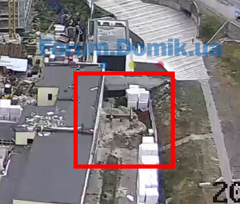

На пробные сваи поставили стенд для статических испытаний.
ALEKS DAVIDOFF
Ветеран
1 850
07 липня 2016
24 черв 2017 19:13
Цитата "kc-design":[attachment=0]Firefox_Screenshot_2017-06-24T16-42-20.823Z.png[/attachment]
Дай Бог. Пора уже и 4-й начинать.

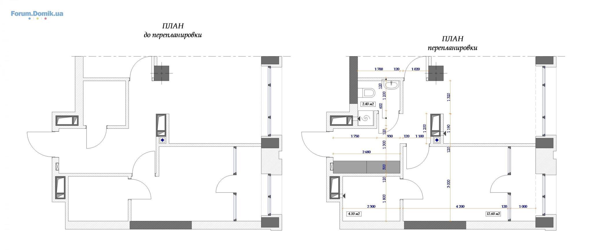

07 липня 2016
24 черв 2017 20:36
Цитата "Solot":
Спасибо
Как обещал, вот мой вариант по Вашей квартире (3А.Д1.)
Постарался и с/у гостевой сохранить и место для шкафа было. Так же спальня стала более-менее нормальной площади. В гостевом с/у поставил стиральную машину. К сожалению пока не известно точное местонахождение канализационных стояков.
kc-design
Ветеран
1 644
22 вересня 2015
24 черв 2017 20:38
А канализационный стояк на проходе будет?

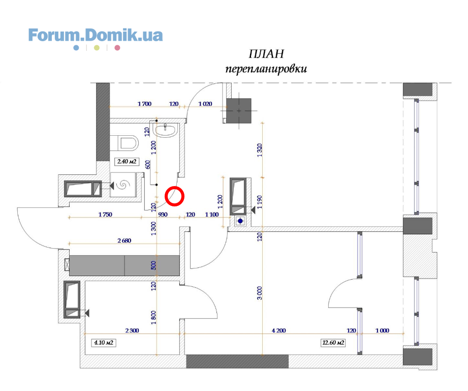

kc-design
Ветеран
1 644
22 вересня 2015
24 черв 2017 20:42
На проходе куда?
Архиматика уж очень постаралась как можно хуже наставить пилоны, стояки и вентканалы по домам.
ALEKS DAVIDOFF
Ветеран
1 850
07 липня 2016
24 черв 2017 20:48
Цитата "kc-design":[attachment=1]Firefox_Screenshot_2017-06-24T20-42-07.662Z.png[/attachment]
А там стояка нет (где Вы показали). На схеме я показал где они предположительно находятся, с точностью 99%. В наших домах все стояки граничат с вентканалами или вблизи них.
Смотрите схему.
kc-design
Ветеран
1 644
22 вересня 2015
24 черв 2017 20:51
Смотрите схему.
Они его переставили, это точно? На ихних планах он был в углу санузла.
ALEKS DAVIDOFF
Ветеран
1 850
07 липня 2016
24 черв 2017 20:58
Я Вам даю гарантию 99%. Ни один стояк у них не граничит с перегородками. А то что на визуалке (на плане) в углу стоит унитаз, это фантазии "модельеров", но не архитекторов.
