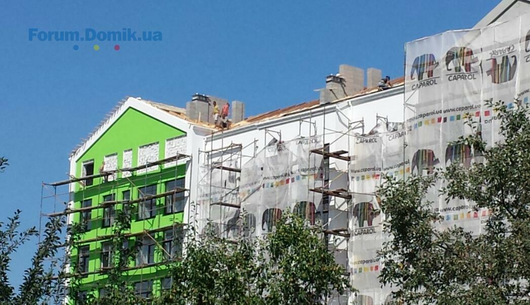

Ещё один важный для мансарды момент - устройство перекрытия потолка.
Загляните на чердак, увидите, что там плиты утеплителя ничем не накрыты, т.е. отсутствует настил. Выглядит всё очень некрасиво - на чердаке плиты утеплителя лежат открыто в два слоя, толщиной 20 см, т.е их можно разбросать руками - и всё, под ногами пленка пароизоляции и доски прибитые через одну.
В моем понимании,- на чердаке должен быть хотя-бы настил, который закрывает утеплитель.
Ощущение такое, что если кто-то пройдет неаккуратно по чердаку и наступит между досок - провалится.

Цитата "Arag 87-15 ":И еще одна проблема: мокрый стык крыши со стенной! Сантиметров на 40 и по всей длине стены 510 см. Это тоже момент мансарды! На сайте Зима описала все проблемы и Надежде все сказала, жду решения!
это похоже-может быть промерзание стены в месте примыкания крыши.
В месте, где температура стены меньше точки росы будет образовываться конденсат равномерно по всей длине стены. Потек вряд ли оформит ровную картинку.
скользящий

Цитата "Arag 87-15 ":Соседи у меня проблема! Может кому пригодиться проверьте: у меня не то что протекают, а именно текут мансардные окна и стекло пакет однокамерный вместо двухкамерного, который прописан в договоре и на сайте! Мансарда,проверьте что у вас что бы при заходе на ремонт не было проблем. Из-за не достающего стекла собираеться конденсат.
Зимы, это залёт, - придётся менять стеклопакеты.

Под минватой должна быть пленка-мембрана (пароизоляция), которая должна заходить на стены, а по минвате сверху гидроизоляционная пленка.
Arag 87-15
A8
154
27 вересня 2015
05 січ 2016 18:28
Цитата "JKsen":Под минватой должна быть пленка-мембрана (пароизоляция), которая должна заходить на стены, а по минвате сверху гидроизоляционная пленка.
А как это проверить сейчас? Я с 3-й секции. Жалко фото сегодня не сделала стены но она очень мокрая на стыке.

И еще мокрая сама вентиляция шахта и от нее в две стороны по 30-40 см. Шахта которую сделали для дымохода
Под минватой пленка есть, она видна, заходит ли она на стену - не понятно.
Есть ли сверху минваты гидроизоляция - не помню, наверняка не могу сказать.

Цитата "Arag 87-15 ":И еще мокрая сама вентиляция шахта и от нее в две стороны по 30-40 см. Шахта которую сделали для дымохода
это так же может быть конденсатом - обратите внимание - конденсат образуется в тех местах, которые промерзают.
Судя по тому что промокло на самом стыке и по самой стене, то пленки там нет.Если бы была не промокло бы это логично.
не факт, если влага конденсировалась из воздуха, находящегося в помещении.
Тогда получается что у меня промерзает внутренняя стена высотой 310 см и шириной 250 см!? Как это может быть?
Arag 87-15
A8
154
27 вересня 2015
05 січ 2016 18:46
А почему именно в стыке и именно в стыке с крышей, а не в любом другом угле или стыке? У меня это не единственное место сопрекосновения крыши со стенами.А промокло именно на том месте где вода стекает. Как это можно объяснить, интересно?

может кто не в курсе, но окна на мансарде прорубили после утепления и покраски
