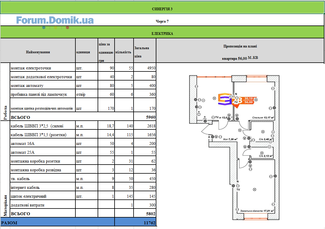

Цитата "alex_am":
День добрый.
И сразу за тем, что Вы написали, смотрим далее и внимательно:
кабель ШВВП 3*2,5 (силові розетки) м.п. 18,7 112 2094,4
кабель ШВВП 3*1,5 (розетки) м.п. 14,5 95 1377,5
кабель ШВВП 3*1,0 (освітлення) м.п. 10,9 50 545
C Уважением,
п.с Прошу прощения ошибся в количестве жил, там все верно 3х жильные, я написал 2е. Но я акцентировал внимание на сечение а не на количество.
п.п.с. На любые розетки надо 2,5. Свет 1,5. А уж если есть силовые розетки, то будьте добры 4.0 в противном случае. Силовая от застройщика превращается в обычную, а обычные жутко малоточные и опасные. С освещением ничего не будет, но 1.0 нельзя по умным книгам. Как то так.
У меня в предложении нет кабеля 3*1,0. Для розеток и освещения используется кабель 3*1,5. Разговаривал с застройщиком по поводу электрики, мне сказали, что ко всем клиентам индивидуальный подход и застройщик идет на встречу любым пожеланиям клиента. Хотите везде кабель 3*2,5 - нет проблем, хотите кабель ВВГнг вместо ШВВП - пожалуйста. Просто всем разослали стандартное предложение, потому что у людей денег нет и многие люди хотят сделать эконом вариант.
