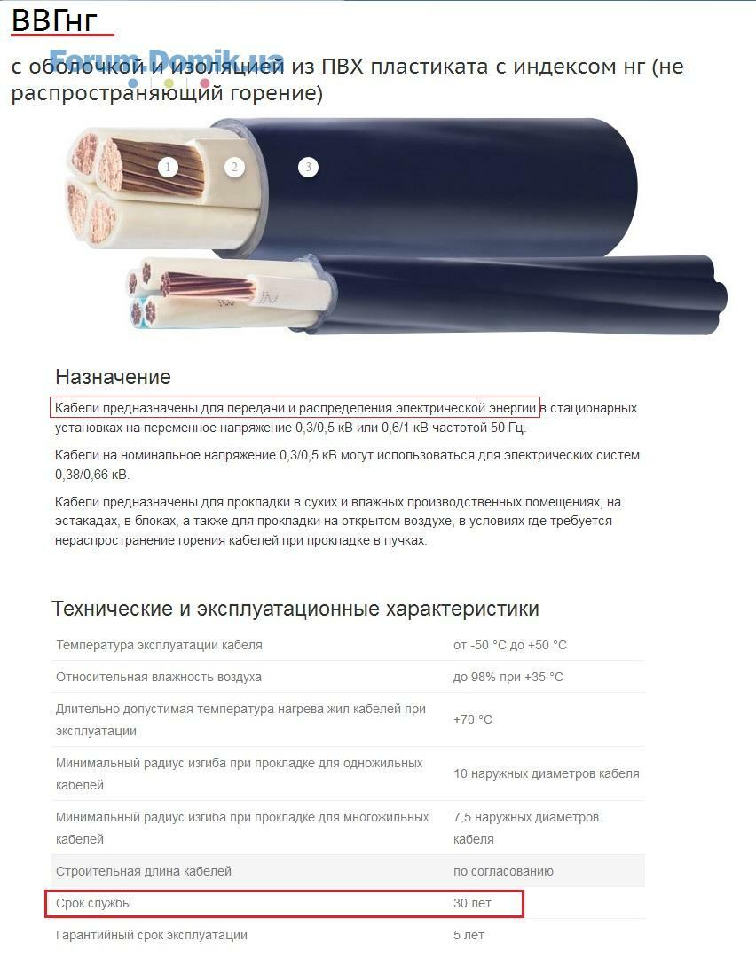

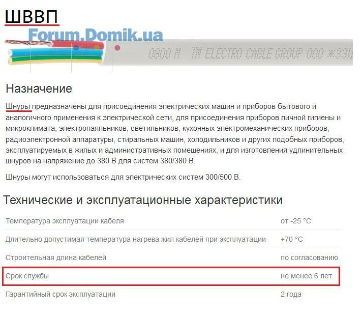

Что то вы не так поняли. Какие 4мм2 в квартире на розетки с вводным автоматом на 25А. Максимум 4мм2 идет на участок от квартирного щитка до кухни. А так 2,5мм2 на все розетки достаточно.... Ну и по кабелю оставлю.

А по картинкам я вообще не понял, я же это изначально и писал, что шнурами всякими (ШВВП) проводку делать можно, но это от лукавого или москалям. Себе же исключительно ВВГ (и все его вариации). Застройщик же мало того что на сечении экономит так еще и не стесняется в коммерческом предложении предлагать проводку из того кабеля, который в принципе для этого не предназначен.

Спорить? Нет. Видимо я вас не правильно понял. А по картинкам, это не вам
я видел ваше сообщение по кабелям. Это я оставил другим инвесторам для информации. ШВВП используют электрики так как им легко работать, на этом все достоинства кабеля заканчиваются...Все нужно контролировать и по возможности интересоваться, что вам предлагают. Ведь строители и со стороны могут предлагать то, что у них "залежалось". И не факт, что оно вам полностью подходит... Год назад в Синергии-2 заходил в одну квартиру. Там хозяин квартиры - женщина. Ничего не понимает в строительстве. Взяла электриков со стороны. Так они ей наполнили щиток, прости Господи, производителем IEK по цене ABB
