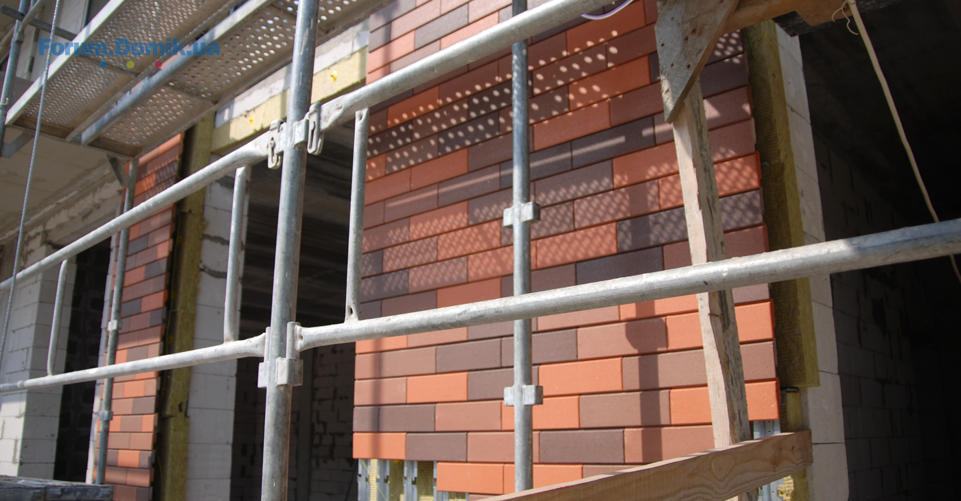

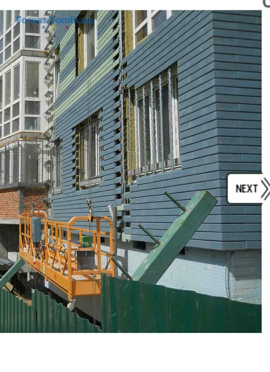

Цитата "Vasylisk":
Вы про технологию так называемого сухого утепления минватой? и про пароизоляционную мембрану, которая крепится на саму стену перед установкой каркаса??
А это точная инфа по нарушению технологии? Поскольку не знаю, что там будет с самой минватой и легкими - но вот грибок на стенах обепечен ...
А Вы на фото с сайта посмотрите, или на объект прогуляйтесь... Ну и погуглите о последствиях вдыхания стекловаты, которая будет выдуваться восходящим потоком воздуха

Цитата "Brovar4anin":
Посмотрел на фото. Подозреваю, что ваше предположение не очень далеко от истины...
Реализация проветриваемых фасадов должна обязательно предусматривать монтаж ветробаръера между профилями фасада и утеплителем. Отсутствие такого - это грубейшее нарушение строительных норм!!! В технологических картах подрядчиков, выполняющих фасадные работы должно это быть четко прописано.
Z.Dvoretskaya
Z
253
21 серпня 2016
30 серп 2017 19:16
Ну как можно допустить такое грубое нарушение?
Я тоже ушла читать, нашла такое: "Сухой способ утепления фасада подразумевает сооружение каркаса из деревянных брусьев или металлического профиля на утепляемой стене. В этот каркас позже и укладывается утеплитель. Перед установкой каркаса на стену к ее поверхности крепится пароизоляционная мембрана. Она защищает стену от влаги, которая образуется в утеплителе в холодное время года.
После чего на каркас крепятся облицовочные панели (например, тот же сайдинг), рот этом нужно обязательно оставить зазор в 3-4 см между минеральной ватой и облицовкой. Он необходим для того, чтобы по нему циркулировал воздух и высушивал промокший слой утеплителя."
Я не знаю сухим или мокрым способом происходит утепление здесь, но ни ветробарьера поверх утеплителя, ни пароизоляционной мембраны поверх стены под ним я не вижу
Это совсем плохо, да? И ведь после того, как будет выполнена облицовка - никто переделывать не станет
Я не уверен, что смогу на фото с сайта отличить стекловату от каменной (базальтовой) ваты, но если ваше предположение что это стекловата - верно, то это просто ... капец.
Что стекловата, что базальтовая вата, что минвата - те же яйца только в профиль (сиречь одно и тоже)
. А вот увидеть, есть ветробаръер или нет его, очень легко. И на фото ясно видно, что его там нет. Какой нехороший человек решил так поступить с будущими моими соседями и со мной, я не знаю, но знаю одно - это преступление

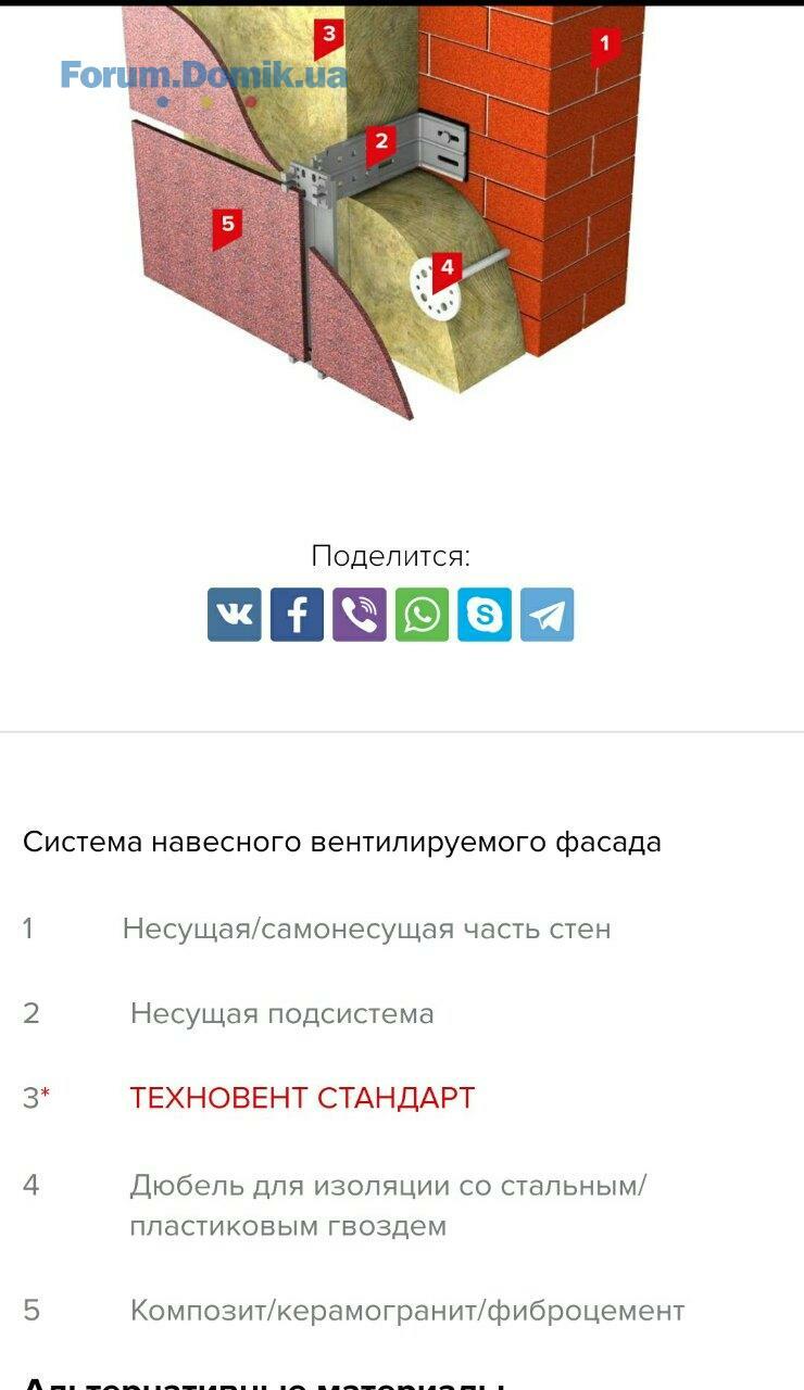

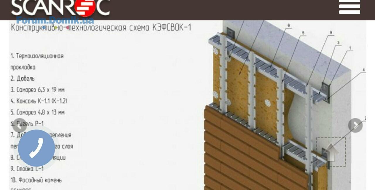

vol-d
105
07 червня 2016
01 вер 2017 10:36
Золотые слова! Главное - соблюдение технологии!
Представив весь ужас использования утеплителя без ветроизоляции решил взглянуть на рекомендации производителей материалов...
Материал для фасада Scanroc https://scanroc.ua/
Прочитав о множестве преимуществ данного вида вентфасада нашел конструктивно -технологическую схему монтажа данного материала БЕЗ использования ветроизоляции
Далее, решив таки поймать застройщика на несоблюдении технологии монтажа, открыл сайт производителя теплоизоляции Технониколь //nav.tn.ru/systems/fasad-i-stena/tn-fas ad-vent/ и тоже не обнаружил в описании системы ветробарьера....
Скрины во вложении
Прочитав о множестве преимуществ данного вида вентфасада нашел конструктивно -технологическую схему монтажа данного материала БЕЗ использования ветроизоляции![]()
Скрины во вложении
Если в кратком описании технологической схемы монтажа на найденном Вами сайте нет акцента на обязательном использовании ветробарьера, то это не означает, что его использование не обязательно. Не вводите людей в заблуждение.
Вот Вам пример: //umt2008.com/?p=242 "Утеплители применяются разные, шириной 50 мм, 100 мм и 150 мм. Для того чтобы предотвратить выветривание утеплителя необходимо применение ветробарьера" или вот //agava.com.ua/stroitelnye/1222-ventilir uemyj-fasad-skanrok.html "В навесную вентилируемую фасадную систему Сканрок входят:
консоли,
горизонтальный Z профиль,
вертикальный профиль,
теплоизоляционный материал,
дистанция,
ветробарьер,
малоформатный облицовочный камень Сканрок".
и ешё
//ukrmt.com.ua/oblitsovka_fasadov/sistem a_skanrok/ "Следует указать, что качество утепления фасада очень зависит именно от качества утеплителя, его плотности и качества укладки. Утеплитель применяется толщиной 50 мм, 100 мм, 150 мм. Плотность должна быть не менее 50 кг/м3, лучше 65 кг/м3 или 80 кг/м3. Для защиты утеплителя от выветривания обязательно применяют ветробарьер.

Цитата "Злой инвестор":
Если в кратком описании технологической схемы монтажа на найденном Вами сайте нет акцента на обязательном использовании ветробарьера, то это не означает, что его использование не обязательно. Не вводите людей в заблуждение.Вот Вам пример: //umt2008.com/?p=242 "Утеплители применяются разные, шириной 50 мм, 100 мм и 150 мм. Для того чтобы предотвратить выветривание утеплителя необходимо применение ветробарьера"
консоли,
дистанция,
ветробарьер,
и ешё
Позволю себе не согласиться
Мною были приведены ссылки на технические решения от компаний производителей материалов, используемых в строительстве данном. Прошу заметить ПРОИЗВОДИТЕЛИ ДАННЫХ МАТЕРИАЛОВ. Вами приведены ссылки на сайты предприятий, перепродающих данные материалы(выполняющих монтаж). Т.е., по вашему, покупая стиралку SAMSUNG надо слушать, что скажет ЧП Иванов а не то, что написано в мануале?....
Я даже, честно говоря, и непротив наверно был бы ветрозащиты, но посмотрев сайты производителей успокоился
Плюс к этому ветроизоляция сделана из 100% полипропилена (хорошая) либо полиэтилен (плохая), т.е. из веществ, относящихся по классификации горючести к умеренно горючим. Давайте представим, как горит ветроизоляция при хорошей тяге (как у вентфасада) - не каждая пожарная служба примет данный фасад - прецеденты с пожарами не еденичны...
