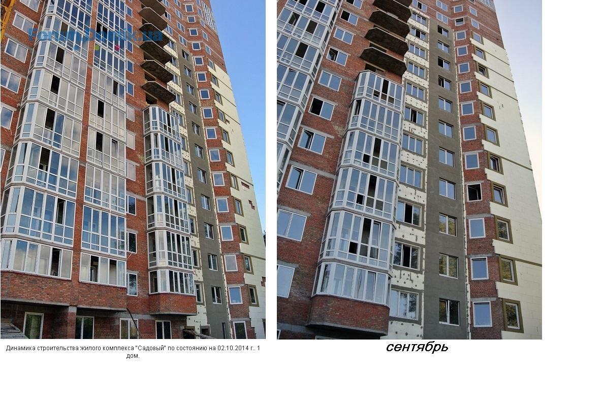

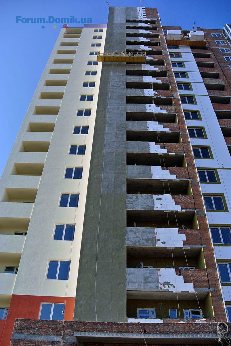

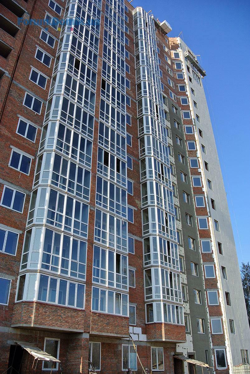

Внимание Представителю! На фото 4-я секция, сентябрь месяц и октябрь. Пенопласт отвалился, под ним не видно клеющей смеси
на которую он должен клеится, не говоря уже о нормативах утепления! Если фасад
держится на дюбелях - это как минимум печально! Предлагаю произвести двойное
дюбеление 4-й секции, и обратить внимание на качество последующих этапов
утепления. Если предложения проигнорируются информация будет вынесена за
пределы сайта с подробным разбором полетов, включая количество ляпок на лист, и
отфотографированой работой мастеров. Спасибо за понимание.

Цирк на дроти. Тот пенопласт и нескольких дней не провисел. Что ж будет через 5, 10, 15 лет с домом? Качество
