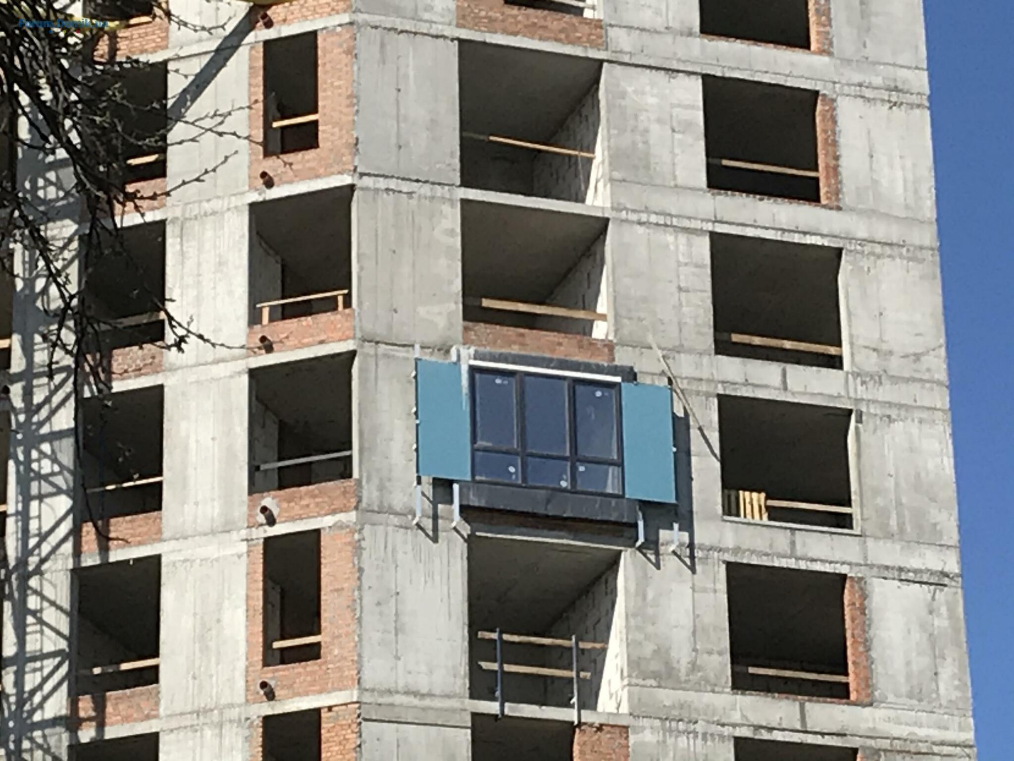

А, всё-таки, какого цвета, будут окна? Просматривается что рамы используются и белого, и коричневого цвета?

Окна будут разного оттенка графита, как это отражено на макете

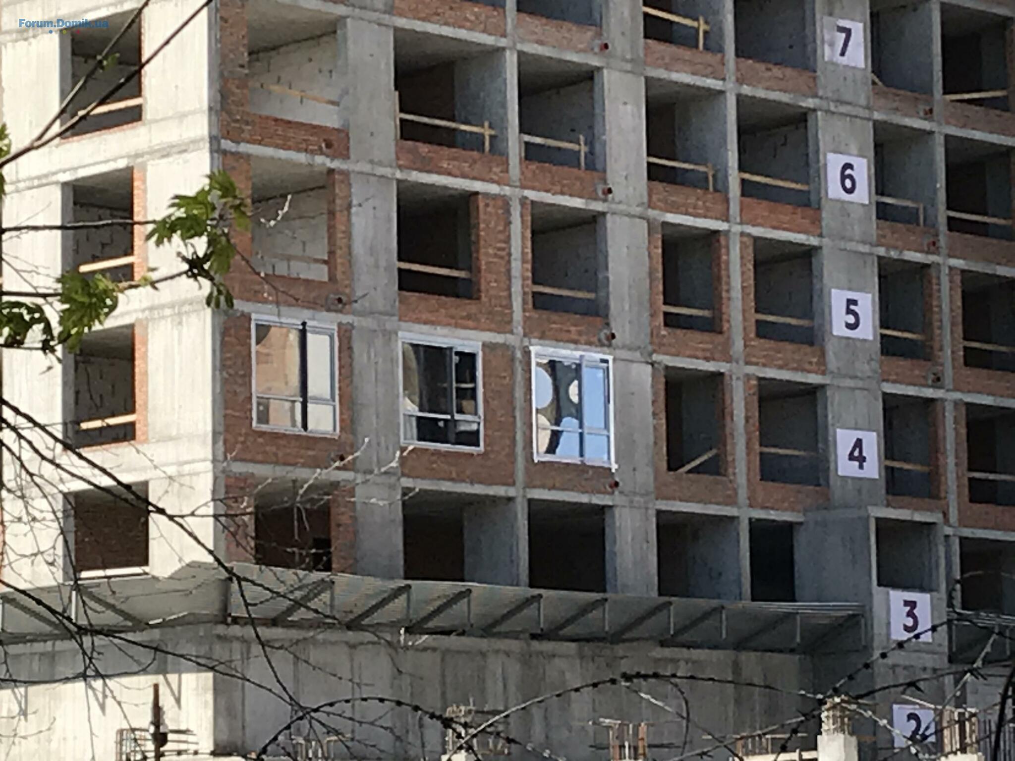

Окна пятого этажа четвёртого дома, которые уже установили не белые а в защитной пленке

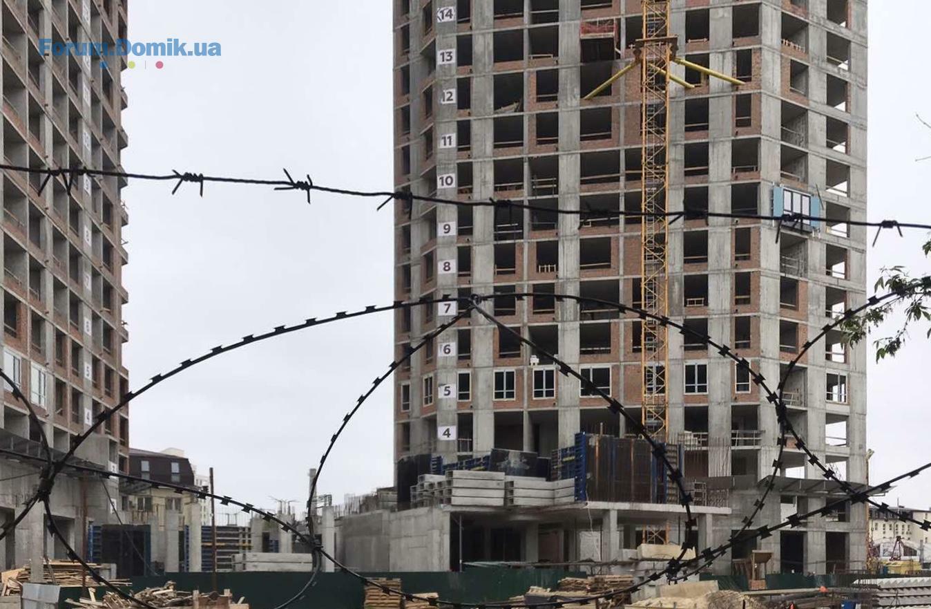

это свежее фото? Эти окна на 3й и 4й секциях были еще несколько месцев назад установлены. А ЕНСО говорит, что в 4й секции начата установка окон. Ктото был на стройке в последнее время?

Пока только 4-секция, 5-этаж, выглядит так

не совсем понял, а что оконная рама (смотрю на фото с белыми окнами) под самое перекрытие? добора сверху нет вообще? надеюсь это не окончательный вариант и их поменяют.
пс. кстати с черными окнами тоже непонятно если они под самое перекрытие (((

Судя по фото, добор в оконных профилях под потолком угадывается и на 3й секции и на 4й (хотя по снимку до нее далековато). На тестовом (темном)окне - он виден четко (белая полоса под перекрытием). По итогу он спрячется за наружную облицовку и извне виден не будет.
Но вообще вопрос резонный. Есть смысл уточнить у Энсо (на всякий случай), т. к. в окнах до потолка он нужен обязат.

таки да, присмотрелся и увидел, но как по мне уж очень тонковата планочка....на вскидку максимум 10 см. Вобщем пока непонятно, но я думал что в окнах открывающаяся створка будет не до потолка.....теперь конечно удивлен, ибо даже при опускании потолка на 10 см с открыванием окон может ждать сюрприз....

так открывающаяся створка не до потолка. Над ней тот самый утолщенный профиль

утолщенным его назвать сложно. при его ширине 10 см ( если я ошибаюсь про ширину- то поправьте) делать ремонт прийдется только в стиле лофт. иными словами лепить светильники прямо на бетонный потолок без отделки. При гк потолках которые опускают потолок на 10-12 см ширина этого добора не спасает.
В любом случае вначале надо понять высоту от открывающейся створки до бетонного перекрытия, а потом уже делать выводы.

Полагаю, детали (высоту добора) стоит уточнить у ENSO, но, поскольку вставленные рамы на 5-этаже без окон, в проёмы должны стать створки, которые будут откидываться-открываться. А, 10 см. это достаточно, как для подвесного потолка: высота 1,67 см -10 см ~1,57 см. В Хрущёвках потолок 1,5 м.

В устанавливаемых нами окнах REHAU, доборный профиль представлен высотой в 100 мм.
Суммарно, зазор между оконной створкой и бетонным потолком составляет - 135 мм. Этого расстояния вполне достаточно для выполнения потолочных работ (подвесных, натяжных и гипсокартонных потолков).
