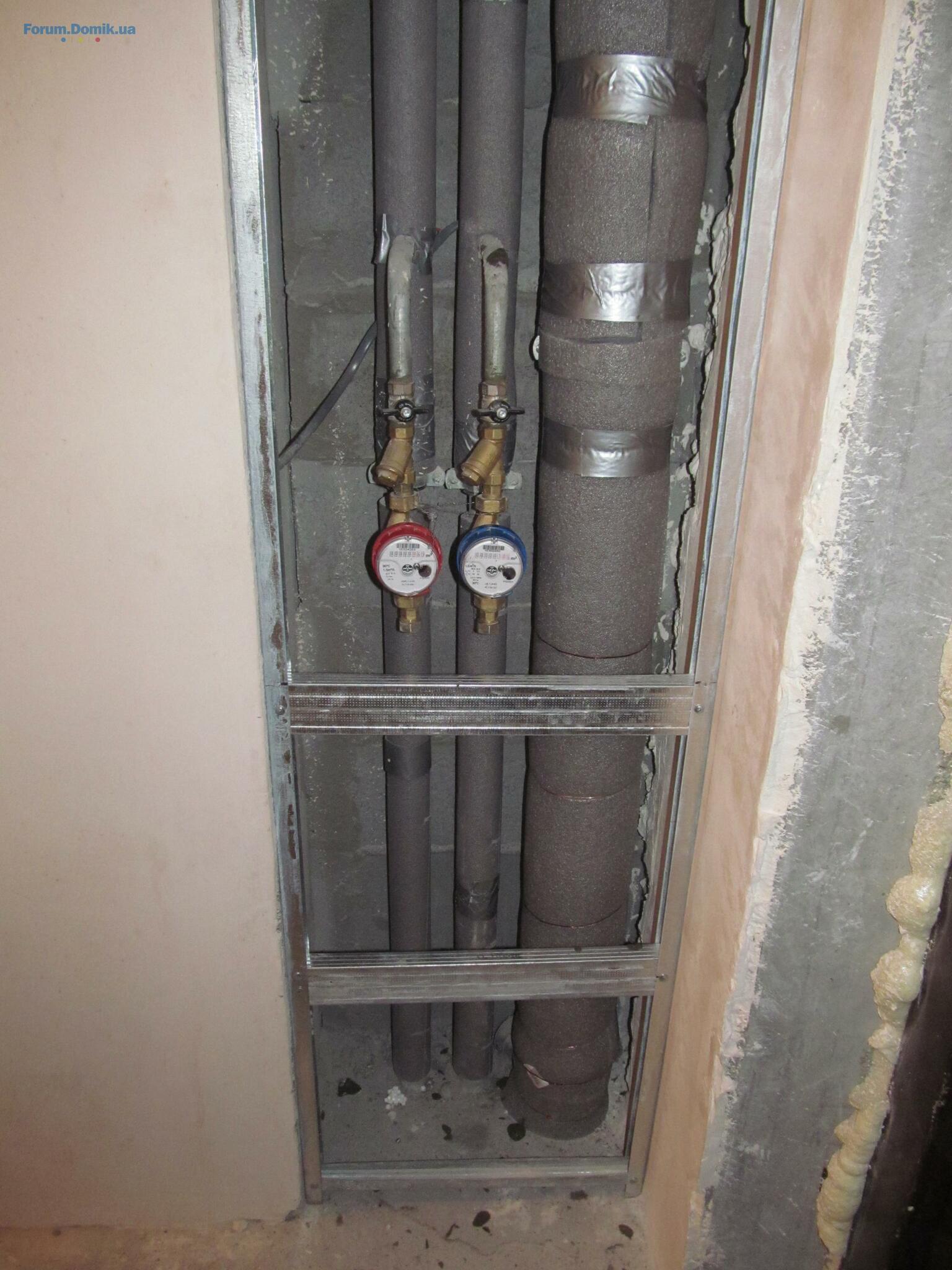

Народ, кто как делал обесшумку канализационных стояков?

Привіт. Банально обшив стояк теплоізоляціє для каналізаційних труб. Не можу сказати що заглушив на 100% звук, але вже набагато краще ніж було. Короб обшитий плиткою - ще додаткова ізоляція. Якщо є можливість можна обшивати шумоізоляцією АВТОМОБІЛЬНОЮ. Дуже ефективна але і дорога.
