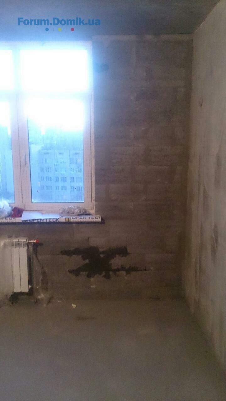

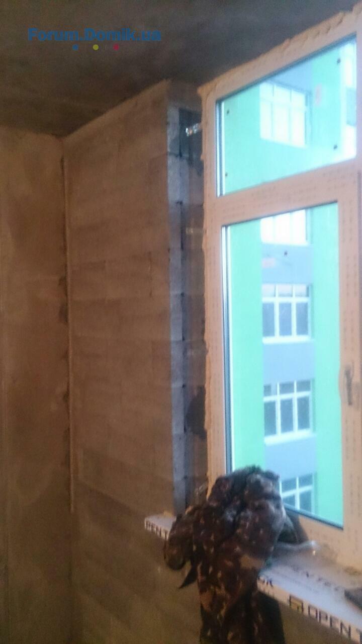

пару фото стены после дождя.
Кто то сталкивался с такой проблемой?

60
30 серпня 2014
26 лют 2016 07:10
посмотри на откосы с улицы, и на отливах, под них не затекает?

22 вересня 2015
26 лют 2016 20:53
У вас плохая пропенка рамы, советую полностью удалить пену вокруг рамы и пропенить заново.

K
84
30 березня 2015
27 лют 2016 17:34
Спасибо
кстати, проблема оказалась в потекшей батарее сверху
Спасибо
Вы уверены, что это была проблема в потекшей батарее? почему же стена мокрая посредине?
Kyril
K
84
30 березня 2015
27 лют 2016 20:14
точно был в квартире наверху
там лужа чуть меньше комнаты.
стекло по перекрытию, потом между бетоном и утеплителем мне
