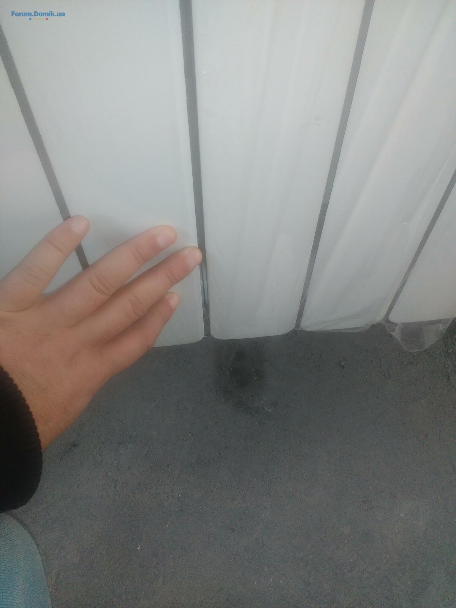

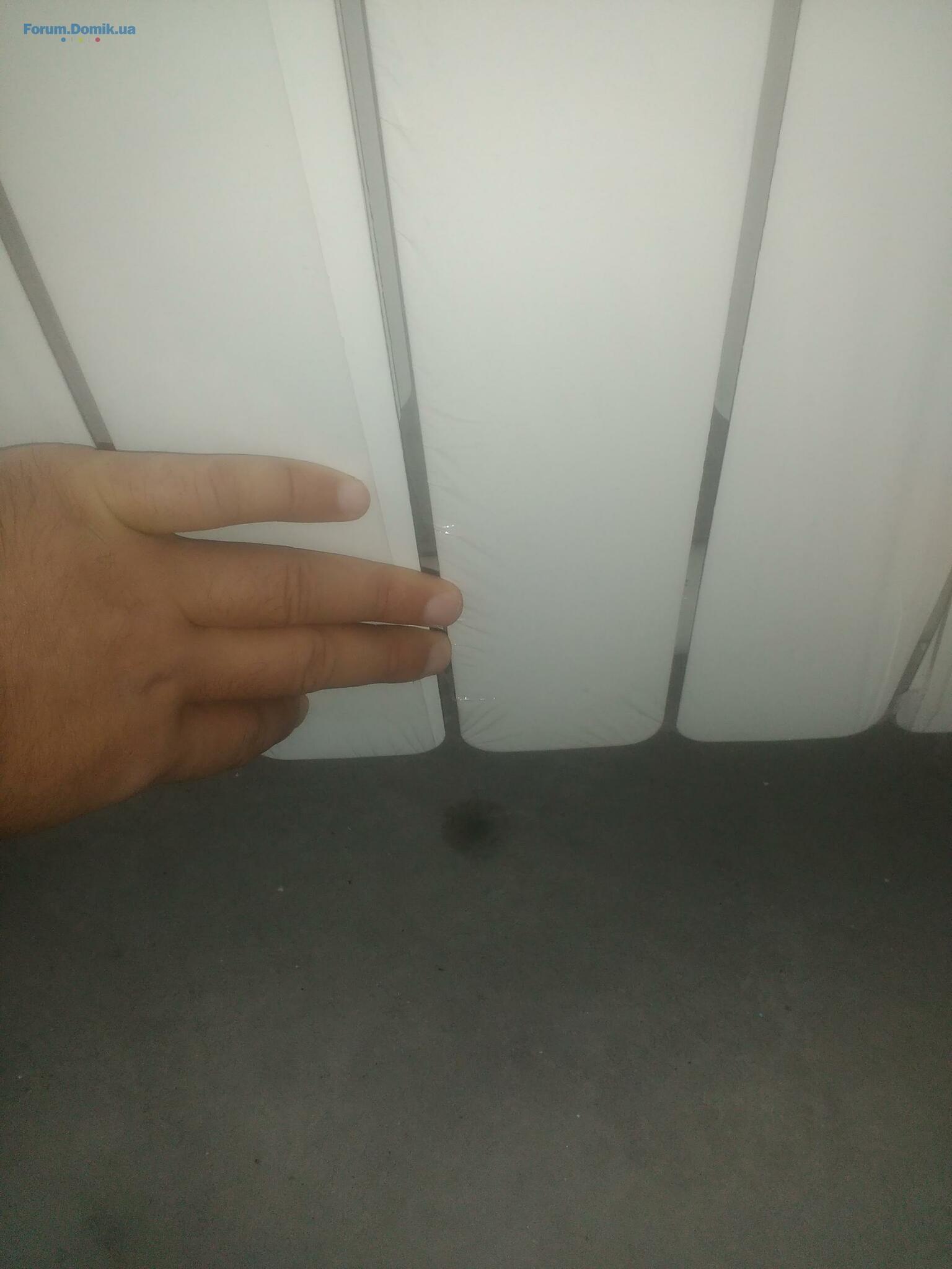

Внимание всем, кому включили отопление!
Благодаря внимательности моих сантехников, было обнаружено, что для экономии нам ставили "наборные" радиаторы. В некоторых местах стоят цельные радиаторы, но у меня лично в квартире два радиатора из двух половинок собраны. И вот в месте их стыка есть течь. Оказалось, что сантехники нашего дома вкурсе проблемы: "закупили прокладки, будем менять всем, у кого они текут - оставляйте заявки в ЖЕКе".
Настоятельно рекомендую всем проверить эту теории дабы потом не возникало проблем...
у нас именно так. вчера вечером обнаружил нехилую лужицу возле батареи. боюсь и до соседей снизу просочится

Chingiz
361
01 березня 2015
12 лист 2015 09:11
Цитата "susid_pv":
Вас викликали (дзвонили з ЖЕКу) для підключення опалення. Ви були присутні при підключенні?
Я не менял сердцевину в замках, то есть ключ от моей квартиры есть в ЖЕКе. Поэтому меня и не вызывали. То есть, я не был на момент подключения.
Это не меняет сути - радиаторы стоят во всех квартирах ещё до подключения.

Chingiz
361
01 березня 2015
12 лист 2015 11:03
Цитата "susid_pv":
Суть міняє і сильно. Хто робить ремонт той знає, що під час штукатурки, поклейки обоїв, покраски батареї знімають повністю. Не факт, що ідеально закручені крани ремонтниками. І не факт, що батареї встановлені на своє місце. Тому і узнаю, щоб не получилось як завжди...
Я ещё не делал штукатурку, не клеил обои и не красил стены, я только провел сантехнику. Поэтому я не трогал радиаторы. И вообще я тут толкую про то, что радиаторы ведь состоят из секций. Радиаторы продаются набором на 5, 8, 10, 20 секций (цифры из "потолка"). Ковальская купила все радиаторы на 20 секций, это дешевле чем 2 радиатора по 10 секций или 4ре радиатора по 5 секций. Разобрали эти радиаторы на радиаторы по 8 секций (например) и остальное. Из остатков собрали ещё радиаторы. И вот на стыке этих "остатков" поставили не качественные прокладки.
О чем толкуете Вы, я не понял вообще.
