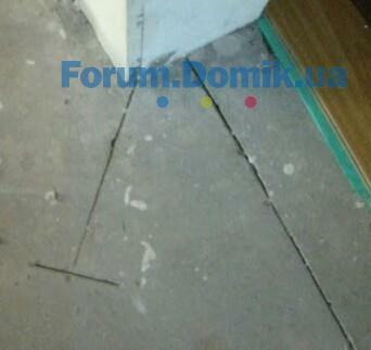

Приходили смотреть в субботу на устраненные недостатки второй раз, а именно нужно было замазать трещину в полу коридора. Одну замазали, но обнаружили новые в коридоре и в ванной. Мы так поняли, это бесконечный процесс. Прораб заверил, что ничего страшного, просто под полом проходит много коммуникаций. В общем, подписали мы акт, т.к. опять же заверили, что это временный акт, а при подписании договора купли-продажи снова будет акт, и можно будет указать недочеты. Представляю, сколько новых трещин появится...

Лапшу городит, стяжка от наличия проложеных в ней труб и гофр с проводкой не должна трескать. Нарушили технологию вот и трещит.
А прорези и демпферная лента есть? Стяжка бухтит там где трещины?
Возьмите карандаш или мел и обозначте границы трещин, будет видно или увеличиваются.
Не очень понимаю про прорези и ленту... Обещали снова замазать... Спросил, какой пол будем класть, ответили что ламинат, он сказал - тогде ничего страшного...
kc-design
Ветеран
1 644
22 вересня 2015
06 жовт 2015 12:11
Это прорези на 1/3 толщины стяжки. А лента это такая прокладка между стяжкой и стеной из вспененого материала, делается по всему периметру стен.
Спасибо за подсказку, на ленту не обращала внимания, а прорези такие видела
