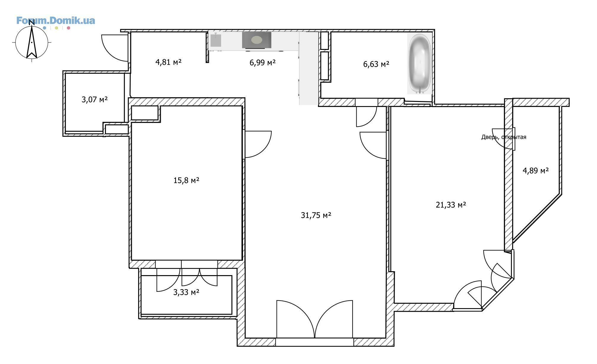

Цитата "JokerKiev":91 квадрат. Планируем вот так перепланировать (Уж извините за каламбур):
немного подправил... для ясности...
План перепланировки 2Л 91.05
Я что-то не пойму, у вас на этой схеме что-то с циферками не так. Я когда-то рассматривал эту планировку и там общая площадь 91кв.м., а у Вас получается если просумировать чуть ли не 95кв.м
У Вас ведь 258 квартира?А вообще, идея сама интерессная - из прихожей сделать кухню, а из кухню - отдельную комнату. И огромная комната в 30 квадратов
Я одобряю! Будущим детям отдельную комнату и отец (или мама) после трудного рабочего дня сможет выспаться в своей дальней комнате. А посредине в огромной 30 метровой комнате смогут всегда уложиться все гости и родственники. И там же будет телевайзэр и обеденный стол и зона развлечений для мелких.

29 вер 2015 09:13
Цитата "Chingiz":
Я что-то не пойму, у вас на этой схеме что-то с циферками не так. Я когда-то рассматривал эту планировку и там общая площадь 91кв.м., а у Вас получается если просумировать чуть ли не 95кв.мУ Вас ведь 258 квартира?
95 это с балконом

Балкон считается с коефициентом 0.3, если что для Вас на будущее
4.01*0.3=1.2кв.мJokerKiev
J
209
15 березня 2015
29 вер 2015 09:42
Цитата "Chingiz":
Балкон считается с коефициентом 0.3, если что для Вас на будущее4.01*0.3=1.2кв.м
Я делал этот эскиз в SweetHome? используя PDF-ную подложку плана с сайта ПВ. СвитХоум сам посчитал площади. Основной целью было получить представление того как все получится. С размерами поработаю чуточку позже.
Спасибо за одобрение!
PS По плану ПВ при суммировании их цифр выходит 91.58.... Не удивлюсь, что окончательный обмен покажет иную цифру.
