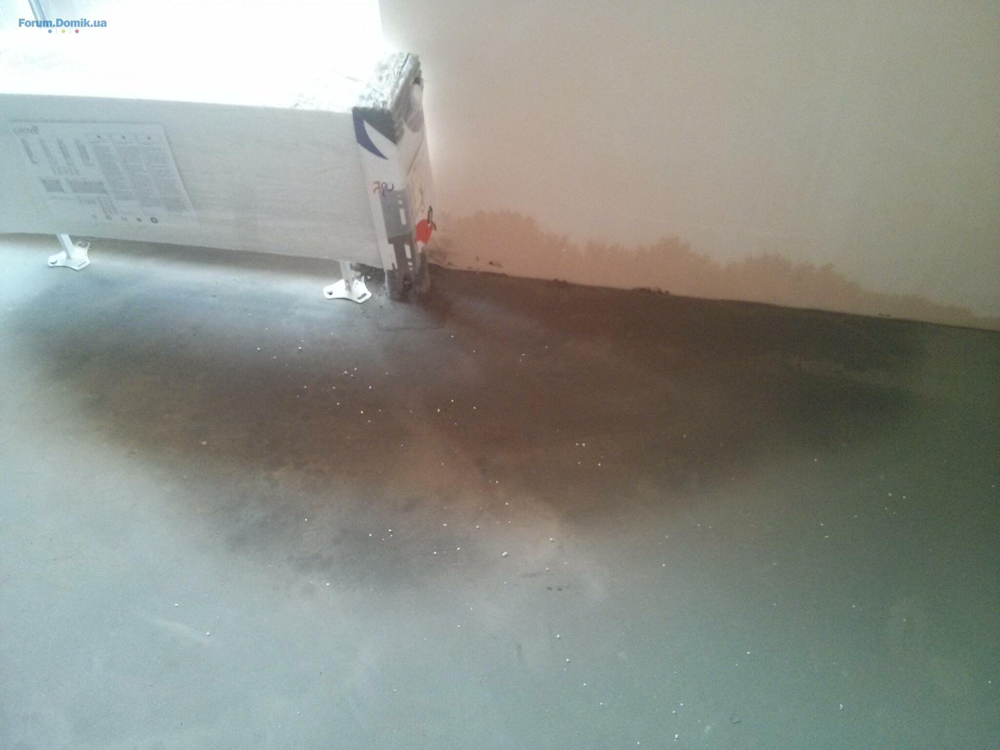

Трубы мы поменяли все сразу,ожидая таких моментов и имея опыт в этих вопросах.Соседи через этаж выше,нас немного подзатопили (добро отделки еще никакой у нас нет) вот они не меняли ничего,теперь скорее всего будут переделывать.
С окнами проблема повальная, и это сейчас, а что будет по весне после заморозков? Но сделать трубы, проводку итд это вопрос не таких уж огромных вложений. Вот поменять окно в кухне (большое панорамное окно) нам сказали будет 50 тыс.

Ещё хотел предупредить, кто будет на квартире 4 дом, проверьте у себя на балконе чтоб были чистыми трубки слива воды ( они в полу для отвода дождевой воды и талой после снега). У нас они оказались полностью забиты мелким строительным мусором и вода после дождей не ушла с балкона и просочилась в квартиру. Пришли к такому выводу, поскольку подтеки были с двух сторон и пол на балконе очень сырой, такое ощущение как-будто его только залили.
Renatvrv
R
332
21 червня 2016
29 жовт 2016 11:47
Фото возле выхода на балкон
