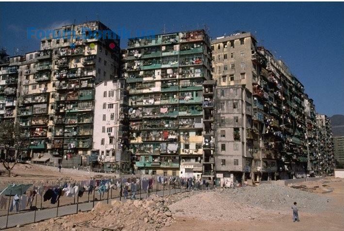

Я имею в виду людей, которые занимаются самоуправством и делают на свой лад, вопреки всем запретам. Вот Вы, например,застеклите и это будет выглядеть красиво и в соответствии с экстерьером здания, а другие 10 человек застеклят как им угодно и в итоге будет что-то подобное:
votar
v
245
09 липня 2016
28 жовт 2016 18:24
мило как)) а такое может быть и скорее всего будет, т.к. видел как вешают кондерыTago
